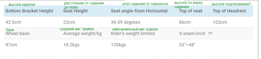

Нашёл поиском по картинке его сайт и размеры. Не все конечно, этот трайк продаётся, не самодельный.
От этого уже можно точнее посчитать рычаг амортизатора.
Кстати там регулируемая каретка, так что на разных фотках вполне могут отличаться размеры.

Нельзя совместить центр колеса с пересечением линий сетки, когда колесо укладывается в нечетное количество клеток.
При М1:10 и клетке 5мм на печатном листе и 559мм ободе на фото (по нему точнее чем колесу) нельзя сделать другой размер клетки или изображения, это всё связано. Так что картинка получилась меньше. Зато подогнал соотношение под А4 для печати. Полтора часа до этого пытался подобрать размер клетки, масштаб и чтоб клеток было четное кол-во, но вышло только по 3мм, тогда картинка вообще мелкая будет. А ещё не надо забывать про пиксели, там тоже не всё просто.
Можно только так или я чего-то не понял:

Ещё раз повторюсь, но уже со своей сеткой:
- масштабируете заднее колесо по шине в размер 65 мм и наносите точкой центр
- на колесо наносите Ф=650 мм
- выставляете базу
- выставляете размер от центра до каретку и высоту каретки
- находите угол бума от горизонта и проставляете
Добавлено через 2 минуты 53 секунды:
Файл переснят с оригинала мною, так как оригинал в моём ноутбуке не открылся.
Добавлено через 12 минут 29 секунд:
Примечание: база в 1175 мм взята от середины колеса и до умовного центру переднего моста.

Мои замеры:
- база=1175 мм
- ф колеса=650 мм
- высота каретки=425 мм
- клиренс=150 мм
- от заднего колеса до каретки=650:2+1175+650=2150 мм.
Прошу оценить эту работу и советовать автору темы к постройке копии. Я жду решения с нетерпением.
