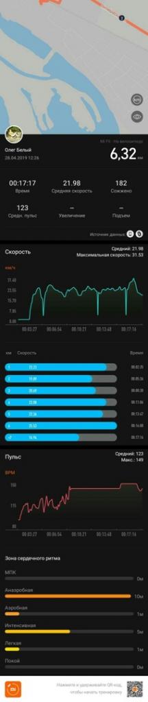

Уже неделю хожу на 14 этаж по летнице, мышцы оквадратились, чувствую СКОВАНННОСТЬ.
"Спасибо" сумасшедшему флудеру, 300w при подъеме по ступенькам и близко не пахнет (сравниваю с тренажером) от силы 150-200 при том что вешу я побольше
Фото: -1⃣- -2⃣- -3⃣-

Фитнес-браслет+приложение дают неплохие результата:
Вот типа на подобный и смотрю. Мой нынешний пульс не считает, надо другой какой-то (или одолжить)
