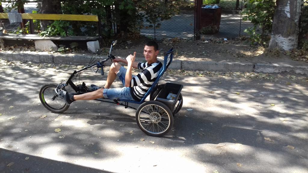

Сделал дельта-трайк. Простой, без задней подвески, но с каркасным сиденьем.
Название: пока без названия
Год создания: 2019
Тип транспортного средства: дельта-трайк
Основное назначение: универсальный
Передняя подвеска: пружинная вилка
Задняя подвеска: нет
Переднее колесо: 20"
Заднее колесо: 20"
Рама: трубчатая хребтовая
Материал рамы: Ст3, сталь 20, 45
Масса: 25-30 кг
Тип трансмиссии и наличие передач: 3х7, привод на два задних колеса через обгонные дифференцалы
Размеры:
Длина 214 см.
Ширина 71 см.
Высота 110 см.
Колея 62 см.
База 163 см.
Высота каретки 38 см.
Высота сиденья 41 см.
Наклон спинки сиденья 58 град.
Наклон передней вилки 53 град.
Расстояние от лапки заднего переключателя до дороги 7 см.
Минимальный радиус разворота около 2 м. Каркасное сиденье с неровностями дороги справляется на ура. Без заднего аммортизатора средняя скорость возросла. Максималка за 30. Регулируемая база в пределах +5 -8 см. Передняя часть от длиннобазного комфорт-байка (был такой три года назад, теперь порезал раму), геометрия рассчитана под пружинную вилку. Большой наклон переднего колеса де-факто делает аммортизацию переднего колеса излишней. Бордюры до 12 см преодолеваются со сбрасыванием скорости, бордюры свыше 15-18 см требуют остановки и ручной переноски переднего колеса.
Плюсы: Устойчивость наивысшая из сделанных мною. Ход легкий. Привод на оба задних колеса. Каркасное велокресло - это кайф.
Один мой знакомый, прокатившись на этом трайке, сказал - "это лучше, чем заниматься сексом". Заявление спорное, но мне тоже очень нравится :D
Отношение на дорогах положительное. Это первый трайк, на котором я спокойно передвигаюсь по автомобильным дорогам.
Минусы: Большие габариты усложняют занос в квартиру. Вес терпимый. Спускаю по лестнице без остановки. Поднимаю с отдыхом на каждом пролете.
Проверяя работу каркасного сиденья, ездил по разбитым дорогам со скоростью под 30. Пятой точке хоть-бы что. А вот правая полуось погнулась. :shock: Задние тормоза поэтому пока нерабочие. Прикупил круг 20 из стали 45. Как токарь выйдет из отпуска, будут новые оси. 8)
Фоток пока мало. На трайке мой знакомый схожих со мной габаритов.

Евгений! :clap: ЗДОРОВО!!!!!
25...30кг для трайка... Да у меня лигерад больше весил! Обалдеть.
Это лучше, чем Кэтуля. На том был привод только на одно колесо, от того заезжать в классные грунтовые горки не получалось, в виду его вывешивания и выкапывания им ям. А тут будет всё супер.
Не супер только каркасное сидение, которое при упоре ворует мощность и портит спину.
Предлагаю сделать анатомичное жёсткое кресло с короткоходной параллелограммной подвеской его самого, а не трайка. Тогда и мощность не будет ворваться, и комфорт на неровностях будет приемлемый.
ОЧЕНЬ красивый у Вас трайк. И функциональный.
Прям на форум лишний раз будет приятно зайти и бросить на него взгляд. Давайте больше фото!!!!!!
Добавлено через 4 минуты:
И руль видится очень удобным, для хватки за него при педалировании. Наверно, поэтому и удаётся неплохо разгоняться при каркасном кресле.

ПОКА ничего переделывать не нужно. Евгений уже с опытом, сам разберётся.
А руль видится крайне не удобным- кисти выше плеч, да и длина его крайне не суразна. Просится аватар.
При модернизации (а она всегда есть), сократить базу, переместив колёса вперёд, и выпятив багажник. Но не обязательно.
Покажите диф. А полуоси должны быть трубчатыми.

C виду очень годно, и посадка хорошая и руль на месте и размеры в норме, разве что спинку до уровня головы делать нужды нет.
Полуоси нагруженного типа? Привод на два нет желания делать?
Не очень годно, схема ушедшей эпохи и руль не на месте.
Куда проще карданный привод руления. Здесь не нужно буде носиться при рулении, выходя за габариты.
 Заголовок сообщения: Re: Простой трайк
Номер сообщения:#8  СообщениеДобавлено: Ср окт 09 2019 00:22
Руль как раз очень на месте. А то что один популярный украинец сделал управление через кардан и распиарил эту конструкцию, не делает её совершенной. Такая схема тоже имеес важный недостаток. В данном же случае чтобы избавиться от эффекта кочерги стоило сильнее завалить рулевую и изменить геометрию вилки (увеличить плечо), в идеале вынос должен быть нулевым.
с двумя тягами.
Один из несомненных плюсов этой конструкции - именно отсутствие всяких дополнительных вспомогательных тяг и шарниров и сочленений.
Кстати не факт. Чёт в районе 10-20 см кажется норм - это даёт стабилизацию когда за руль тянут - и не в плане педаляжа, а чисто чтоб держаться за него. Больше - тот самый "эффект кочерги", лол - эффект повышенной инерционности управления за счёт энерии самих рук. Еще раз, энерция управления - самое главное зло, и растёт она по квадрату радиуса.
Ну может быть, не спорю, у самого "кочерга" на подобной технике.
Тут главное что кардан сильно усложняет конструкцию, а главное, уже будет не положить на руль просто так ОДНУ руку, без противовеса в виде второй.
на лигераде, что делает удержание равновесия проблематичным из-за не пропорционального угла поворота.
Проблема с равновесием была не только и не столько из-за этого. Впрочем, здесь речь идёт о трёх колёсах, где сиё неактуально. А проблема "одной руки" актуальна.
Самое главное в кардане - на него переучиваться надо, Фоале делал опыти и к LWB с карданом не применялась подсознательная (а иначе мы вообще на велосипеде ездить не можем, слишком быстрая реакция требуется) модель контррулёжки. С адаптацией есс-но всё получится, но это нюанс о котором следует знать.
Для трайков пофиг - там контрруление не нужно.
ЗЫ. Хе-хе, вместе написали. Для трайков вообще много чего покатит, что на велосипеди - ни в коем разе.

Кэтули были на кардане. За счёт него бонусом тыла регулировка рулевой колонки и складывание. Где уж они теперь...

Карданная Кэтуля просто ОТВРАТИТЕЛЬНО управлялась. Сильно утомляла руки на этом болтавшемся руле.
Прямая противоположность - Кэтуля аватар.
Привод на оба колеса бы ей, - была бы вообще бомба!
Просто там руль был не на месте, а "где получилось". Ну и просто болтающаяся труба в трубе в роли промежуточной опоры рулевого вала - для меня это было нечто принципиально новое в веломобилестроении :)
Ещё была вторая со вторым карданом - тоже руль не там
Но мы тогда этого ничего не знали.
На кэтуле с аватором тоже кстати, к рулю было неудобно тянуться (потому что поставили что нашлось, вместо сделанного конкретно по месту). Наверное ты привык когда руль слишком низко и узко, вот и хвалишь ринцлер
Ну и просто фотка для понимания, как должен быть расположен руль аватар
При низком положении, аватар контролирует сползание в кресле при силовом и частотном педалировании. Можно опираться на руки и разгружать спину и 5-ю точку.
А узкий - это для обтекаемости хорошо.
Вот, все плюсы собрались вместе, и это огромный повод похвалить.

Да никто никуда не сползает, если не портить изначально правильный профиль сиденья (на ринцлере нет) и не выставлять его в невозможные углы. На правильном сиденьи ты как влитой, в этом и весь смысл! А не ёрзать, опираясь на руль.
И изначальный трайк о котором эта тема, почти идеален в этом смысле. С Кэтули я сползал только для того, чтобы дотянуться до руля.
