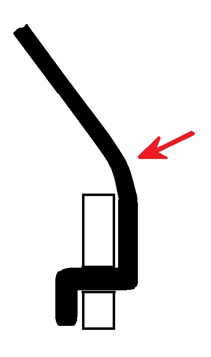

lamplighter писал(а):
Это легко вычислить, прибавив к потребной длине J-спицы 3 мм на толщину фланца, 3,5 мм на второй загиб и 0,5+0,5=1 мм на закругления.
Это как я понимаю речь о самом зигзаге. А я имел в виду вот этот загиб:
Он зависит от ширины втулки, высоты фланца над отверстием, диаметра обода, гибкости спицы и от силы натяжения, так что его наверное проще опытным путем подобрать.
За это сообщение автора dim поблагодарил: Mazur4ak (Пт сен 20 2019 06:14)
 Заголовок сообщения: Re: 16" - "по взрослому"
Номер сообщения:#26  Непрочитанное сообщениеДобавлено: Пт сен 20 2019 00:39
Сообщения: 167
Поблагодарили: 40 раз.
Имя: Ося
Этот изгиб есть и у самых обычных J-спиц. Калькуляторы его не учитывают, но ничего страшного не происходит.
