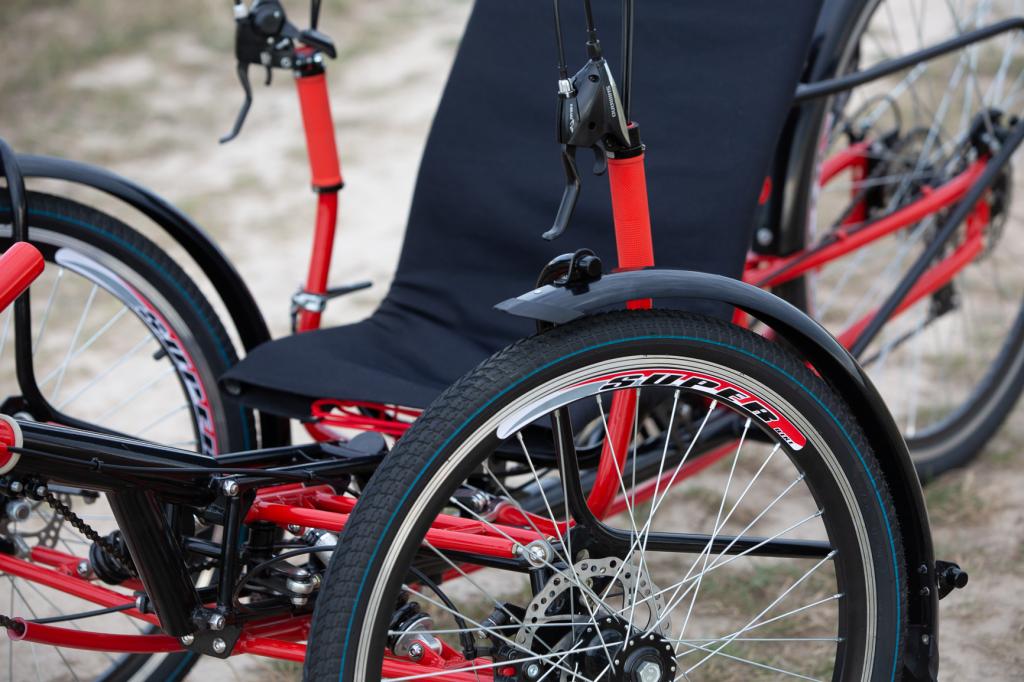

Windchaser писал(а):
Ход подвески на практике не большой, пружины очень жёсткие
Тогда ЗАЧЕМ этот сложнейший механизм? Помогает ли ехать быстрее?
При полном отсутствии дорог, помагает и очень сильно. Подвеска всегда в действии ))). Но хотелось бы помякше. Задняя подвеска намного приятней, хотя загрузка там поменьше. Спереди просто пружины, задний масляный. А зачем быстрее, выше,сильне, разве не приятно ПРОСТО покататься ? Никто рекорды бить не собирался. Делался для получения удовольствия )))
Добавлено через 13 минут 10 секунд:
Но ещё больше интересует вопрос поперечных кренов
PS КАК??? можно было сделать столь сложный веломобиль (и качественно!) - и при этом не провести никаких расчётов по амортизаторам, поставить марки КБ - не понимаю.
Какое вообще отношение расчётов до реалий ? Интересно, Shuriken, ты с луны или с окраин марса ? Или с того же говна что и все, с СНГ. Где 100 баксов на аморт, очень..при очень много. Какие проблемы, подбрось две копюры зелёных и все расчёты совпадут с установочными размерами, под воздушные амортизаторы ))) 165 мм и пружинные и масляные и воздушные, на любой кошелёк.
Добавлено через 5 минут 34 секунды:
Ето по поводу кренов, таже модель трайка
https://www.youtube.com/watch?v=faTs8AvKJp8
И модель попроще
https://www.youtube.com/watch?v=sjxzz0ZgDwY
Добавлено через 1 час 13 минут 46 секунд:
Проблема не в механизме, а в дешевых пружинных амортах, которые настроены на совсем другой вес на колесе (~50% против ~30%) и рычажность (3х против, скорее всего, меньше 2х).
Так что да, только воздух, купить настолько "слабые" пружины скорее всего будет очень сложно.
Неплохие DNM на али стоят чёт в районе 80 баксов, можно наверно и дешевле найти.
Так и есть. Все пружины дёшовых амортизаторов 850 LBS, что китай что тайвань. А на перёд нужно 450 LBS. А сам ход подвески 93 мм. По чертежам даного трайка они именно 450.
 Заголовок сообщения: Re: Мой первый трайк

flur73, по твоей ссылке 125 мм, ТС писал, нужны 165...
Аналог дешманского пружинного (фрикционное демфирование), только воздушный:
http://sportresort.ru/product_info.php?products_id=6330
Легче, настраиваемый. На это достоинства заканчиваются. :)
Номер сообщения:#26  Непрочитанное сообщениеДобавлено: Пт сен 20 2019 14:49
Сообщения: 14166
Вот это сейчас что за бред был? Судя по общему конструктиву, вопрос цены при постройке этого аппарата не стоял. А если нет денег - то берём работаем, много и тяжело работаем. Если в родном мухосранске нет нормальнй работы (а так во всех мухосрансках, к сожалению) - то работаем удалённо, приобретаем тем навыки, которые можно дорого продать, берём клиентов по всей стране, наконец, переезжаем в Москву или ещё куда где работа есть.
Пружины на 450 не такая большая проблема, а ставить "просто пружины" без амортизаторов - ну я не знаю какими "гениальными" познаниями надо обладать для этого.
Сейчас эта коляска не валится в каждом повороте только из-за дубовой подвески которой считай нет. А если скорости нет, быстро ездить и не планировалось - зачем вообще такая сложная и тяжёлая конструкция?
Гениальный вы наш... Посмотри и не неси чуш про всякие перевороты. Прям на каждом повороте валяються )))
https://www.youtube.com/watch?v=n_fxiem7TtA
https://www.youtube.com/watch?v=wmStSC0qrKU
https://www.youtube.com/watch?v=1cvmAHTzyro
За это сообщение автора Windchaser поблагодарил: BOS (Сб сен 21 2019 15:18)
Посмотри и не неси
ха, так это же другие, европейские модели!
Если бы ты был в "теме" то понял бы, что ето за модель. Прочти хотя бы пост Володи. Он скопирован на 90%. Вся геометрия сохранена.
Просто трайк на даный момент на вот таких колёсах, и за отсутствия електро тяги. Всё тот же Мунго спорт.

Не слышно ни "Ох, и ни Ах".
Колея 780, рекорд, уже не уменьшить. А базу 1200 можно укоротить значительно, тк заднее колесо недогружено.
Дайте фото в профиль полюбоваться, а ещё лучше без дверей.
В этой конструкции сложно уменьшить базу, т. к. спинка сидения имеет регулировку по наклону. Я, вообще, не понимаю зачем нужна эта регулировка? По мне так сделать самый удобный наклон и всё.. И тогда уже можно будет уменьшить базу и значительно. Как минимум на 150 мм. И не будет лишнего воздуха.
Добавлено через 8 минут 31 секунду:
Полная подвеска на полноценных амортах, мама мия! Но покрышки на вид что-то адски некатящее. :) Вангую 3-4 кмч средней просто сменой покрых на топовые.
Впрочем, судя по высоте и колёсам аппарат больше для оффроуда?
А кресло тоже сами делали?
С такой высокой посадкой перегружать заднее колесо чревато, и так запас до переворота невелик, несмотря на широкую колею. (Полагаю, автор это и сам прекрасно знает)
BOS Хорошо замечено, посадка высокая из-за вообще не рациональной конструкции спинки сидения.. зачем она такая широкая и не несёт ни какой функциональности при эксплуатации в.мобиля? Её можно было бы опустить ближе к рулю аватар.
Добавлено через 31 минуту 51 секунду:
[quote="Voolodja"]:clap: поздравляю, красиво!
редко кто в первый раз делает по проверенному образцу.
Я тоже присоединяюсь к поздравлению. Красиво, добротно сделано, прямо как заводская работа. Очень рад, что есть такие ребята мастера! Отличная работа на 5 с +++, но к сожалению нет творчества, своих дополнений и мыслей. Хотя это первая работа и для того, что бы просто было бы на чём покататься, как пишет автор. К моему сожалению это очередной буржуйский КЛОН. Но очень классно сделанный! Очередной раз призываю всех мастеров: " Ребята, вы уже накопили большой опыт, знания и умение делать шедевры, заканчивайте с клонированием буржуйских конструкций. Делайте свои конструкции.
Я бы не сказал, что так уж много у нас "буржуйских аналогов". Плюс, что плохого, что оно "буржуйское", если это работает, и работает хорошо?
Даже я, любитель нестандартного, не пытаюсь сделать что-то новое просто чтоб извратиться, а для решения практических задач - МББ с лёгким управлением например, или вот веломобиль с узкой базой, не слишком низкий, но не переворачиваемый и с хорошей аэродинамикой.
Просто делать что-то новое обязательно приведёт косякам, и в качесве первого проекта сразу делать что-то оригинальное - есть хороший шанс "обжечься".

BOS
Спасибо за поздравления.
Причины клонирования:
1. Я никогда не видел трайка в живую.
2. Соответственно никогда и не катался на нём.
3. Уж больно удачный апарат, да ещё вдобавок и модель была.
4. Что бы понять что такое трайк, его нужно было поиметь ))).
А теперь понятно в каком направлении двигаться.

Проехал первую тысячу км. К трём колёсам привык :) . Так и не понял, зачем нужна маленькая, база . Разворачиваемось идеальная. Где не впишешся с 1200 не поможет и 1100 :D . По поводу сиденья тоже самое, зачем оно ниже так и не понял, не переварачивался ни разу, да и неудобно будет ездить с низким по городу, а для траси вообще не имеет значения. Максимальная скорость по приборах была 52 км, больше горы не нашол, да и дороги отсутствуют, вместо дыр стали горбы :) . Для идеала 21 передачи мало, с касетой 14-34. Нужно хотябы 30, чтобы можно было брать любую гору, касета 11-50 назад, самое то.
Из поломок в дороге, один раз разорвалась цепь, видать плохо соеденил. Смазка -парафин, воск и масло каждых 200 км.По индикатору цепь не разтянулась.
Притензия к трайку по конструкции тока одна, нужна пневматика, для идеала.
