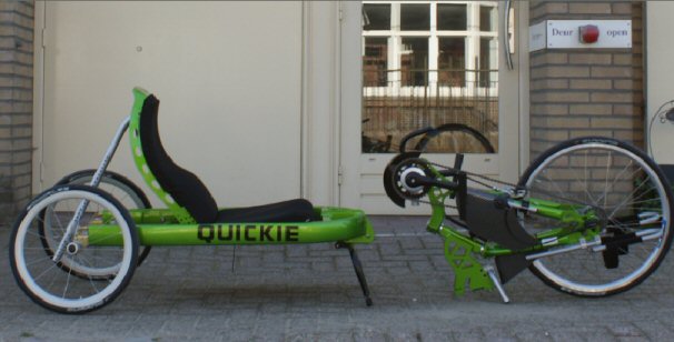

Mazur4ak, на вашем фото очень маленькая база, если туда приделать ручной привод - будешь биться локтями о колеса. Более того, так как ноги неподвижны, с такой базой еще и кувыркаться назад можно.

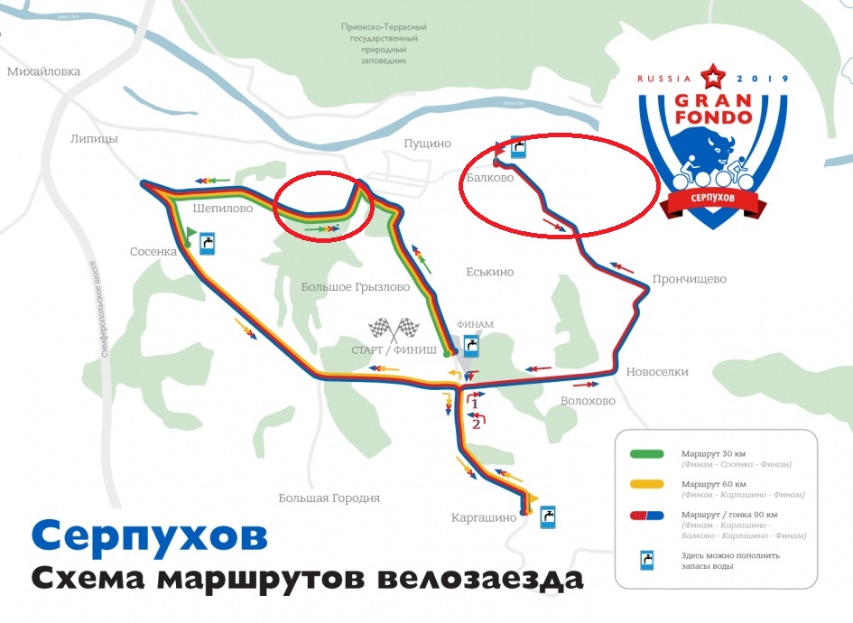

Пара слов о самом маршруте.
Дорога вся асфальтовая, очень хорошего качества, за последний год отремонтированная. И если бы не "лепешки" укатанного битума, ее можно было бы назвать идеальной для шоссера на 25 мм покрышках с 7-10 атмосферами. Благо организаторы перекрыли практически весь маршрут для авто и велосипедисты могли использовать большую площадь дорожного полотна.
Характерная особенность правобережного Серпуховского района и окрестностей г. Пущино - это практически полное отсутствие плоскоча, все время или в подъем или на спуск. Особо запоминающиеся на маршруте тягуны я бы выделил следующие:
На въезде/выезде в г. Пущино живописный спуск/подъем к дамбе и лесному озеру (левый овал), который проходили все участники заезда. И хороший такой почти 2-х километровый спуск/тягун на участе Балково-Прончищево (правый овал). Для примерного представления, могу сказать, что на самом неедущем МТБ на этих горочках скорость 50-55 км/ч привычна, на шоссейном байке 60-65 можно идти, ну а мои лигерады там только накатом уже уверенно за 60+ летели, 75 км/ч при бешенном для меня каденсе в 150-155 об/мин. Движение по маршруту участникам осложнял очень сильный западный ветер.
Мне эти спуски/подъемы стали привычной нормой уже, хотя многим велолюбителям пришлось изрядно выложиться, еле вползая на пониженных. Некоторых я старался чуть-чуть приободрить. Но участники-любители молодцы! Я не заметил ни одного идущего пешком, все уверенно карабкались. И я именно про любителей, спортсменов сложно испугать торчками/тягунами.

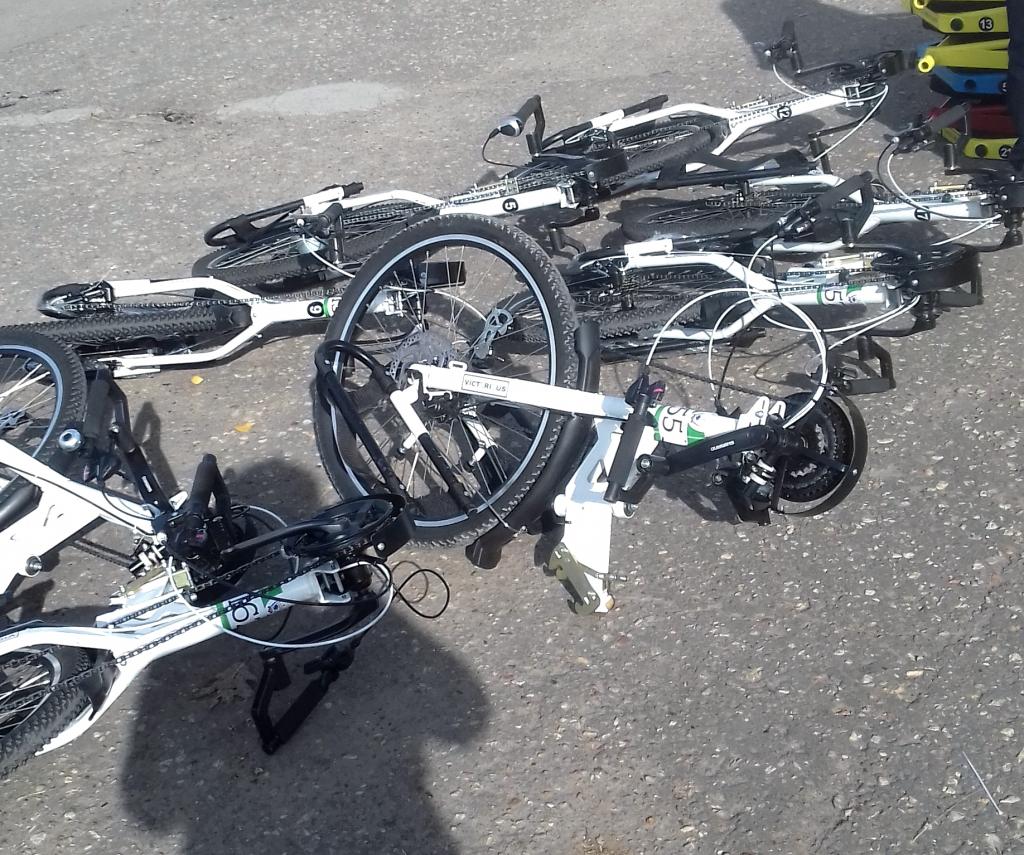

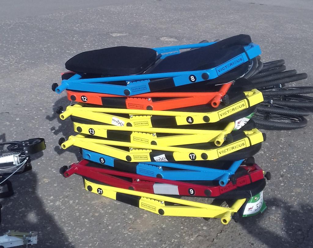

А уже на самом аэродроме я встретил известные нам хэндбайки Victorious. Правда их готовили к транспортировке. Зато удалось оценить легкость разборки (со снятием задних колес без труда справлялась девушка в одиночку, просто руками) и компактность:
сложенные основные рамы.
Передние части.

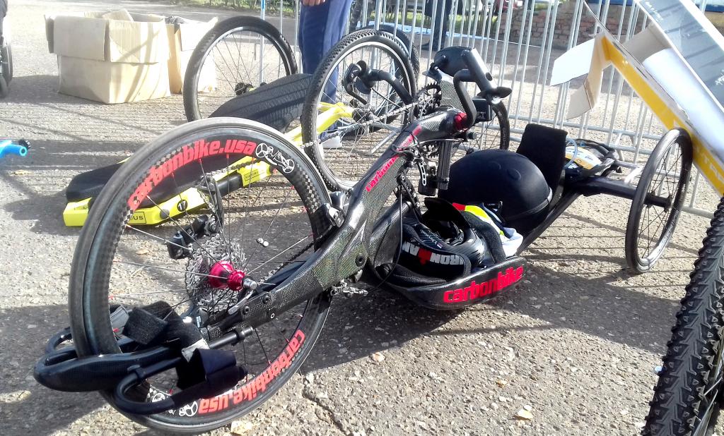

А один из участников был на американском карбоновом хэндбайке:
Мощный аппарат!
Не успел подробно расспросить владельца, похоже, что не разборный хэндбайк, но очень-очень легкий. Цену было некорректно спрашивать, и так понятно, что она далеко шестизначная (а может и семи..). Впечатляет! Но вот транспортировка без "полуторки" не так проста.

Участок маршрута, ведущий от Пущино в сторону Шепилово (ранее я обозначал его как один из самых сложных на маршруте). Второй спуск:
Этот же участок, фото без зума. Второй подъем:
Из-за узости, ограниченной видимости и загруженности автотранспортом обычно я этот участок избегаю (не припомню даже, чтобы хоть раз там ехал за 10 лет). Так что это была хорошая возможность участникам прокатиться по красивым местам.

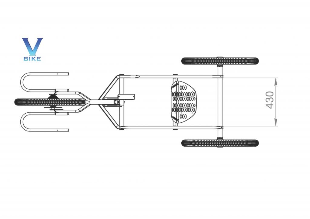

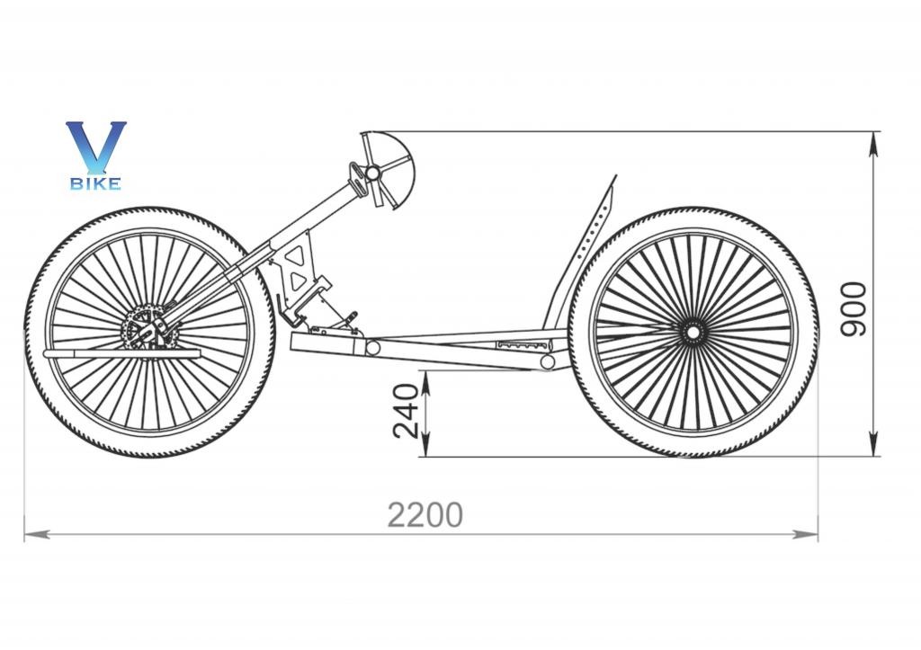

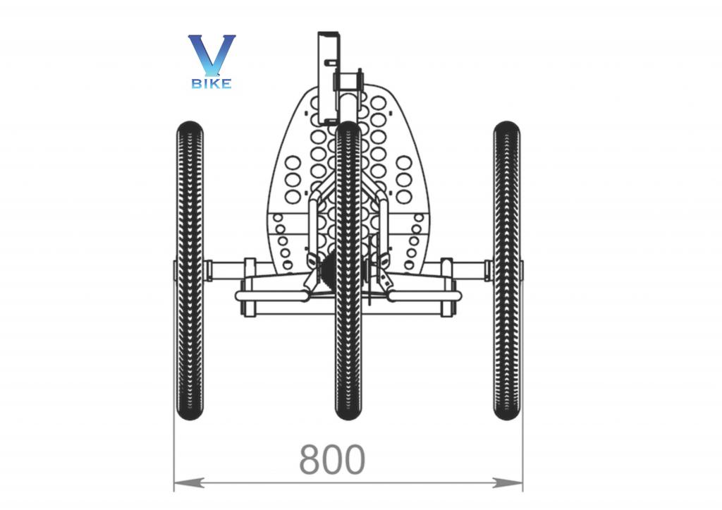

Но те же ошибки, что и у фирм. Торчащие сзади колёса, а это перегрузка переднего колеса и, ест., заниженный накат.
Если столько фирм делают одинаково, то вряд-ли они ошибаются.
Положение задних колес продиктовано следующими вещами:
- их не должны задевать локти даже самого рослого наездника (положение спинки, напомню, настраивается, на большинстве фото оно не самое "дальнее", поэтому кажется, что колеса далеко)
- переднее колесо должно быть достаточно загружено для движения в крутые подъемы.
При этом всем колеса даже прекрасно можно достать руками для движения задним ходом.
На канале 360* сюжетом показан хендбайк с ездоком почти в профиль, где до колёс от локтей до 200 мм (?).

Вот эскизы - можно по ним все замерить, у девушки на видео спинка стоит не в самом близком положении к приводу даже, так что 200 мм там нет, пожалуй. Толщина подушки спинки - 30 мм.
 Заголовок сообщения: Re: Серия хендбайков Victorious
Номер сообщения:#38  Непрочитанное сообщениеДобавлено: Пт сен 20 2019 04:44
Не буду спорить, но надеюсь, что мои пожелания Вам пригодятся.
На своих дельта трайках приходилось и дремать или спать, так как лежак имел наклон в среднем 30*.
В Вашем проекте спинка опускается до горизонтали. Есть возможность дополнить проект лежаком, что может быть даже очень полезным в ситуации усталости?
