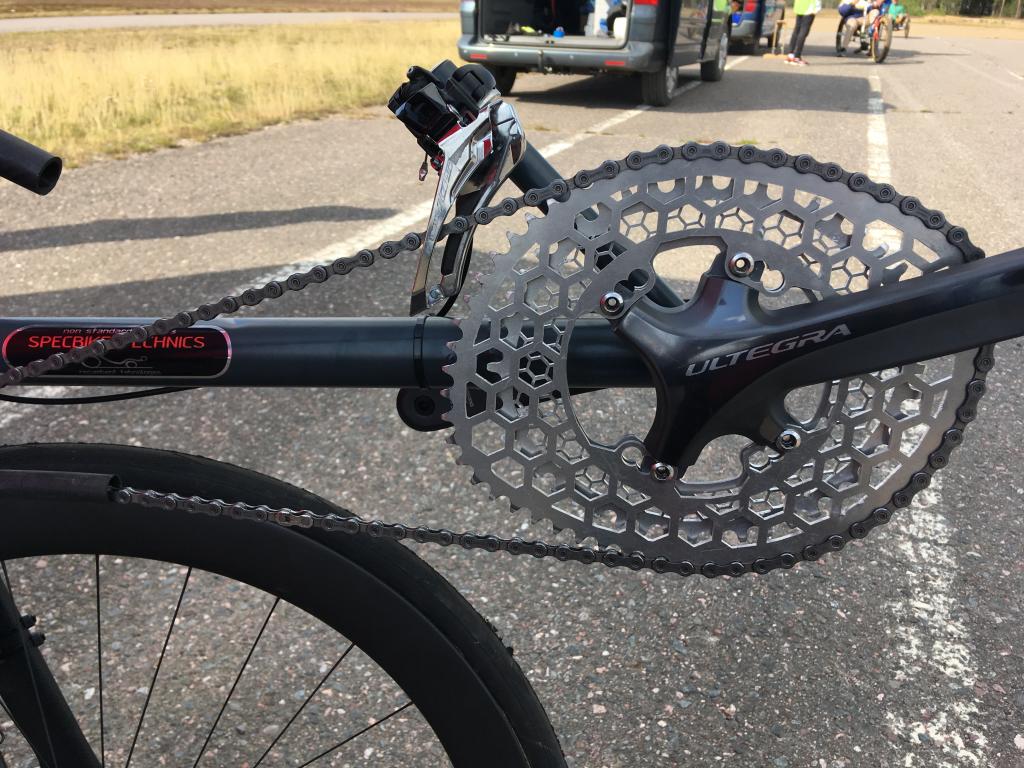

Впечатляет.
Эллипс- мода, что ли? Есть ли данные о потерях по сравнению с обычной звездой. Жуть!
пусть будет - мода, а у вас есть данные о потерях с обычной звездой?
Только штампы про круговое педалирование.
Только "провалы" при круговом педалировании на эллипсе.
Негативное наследие диванных теоретиков.
