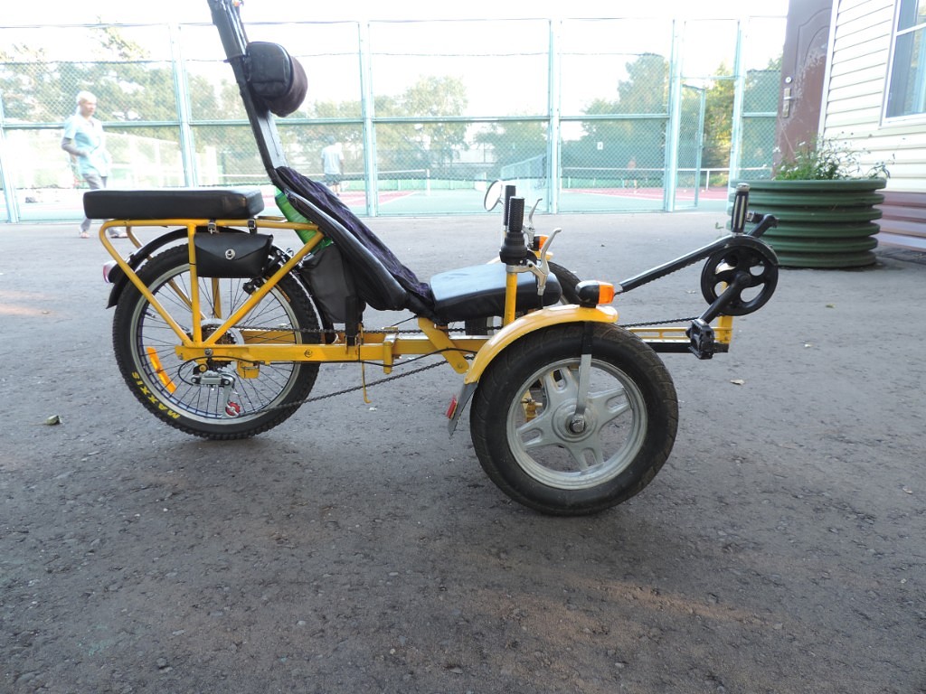

BOS писал(а):
Хочу поделиться как я на своём мобиле начинаю дачный сезон.
У Вас сложный "складничок", полагаю, с лишним весом:
- приходится ли за сезон хоть раз его складывать?
- не планируете ли проект иной схемы трайка- дельта трайка, типа, как у меня?
Его шасси можно использовать, как прицеп. См. тему "Велотачка". Там колёса на 16", это "минус" на дорогах с ямками. Хотя, если ставить подвесной мотор (по проекту предусмотрено), то ваши колёса тоже можно задействовать.
Такая схема более практична для ближнего использования в обслуживании хоз. нужд.
BOS Вы имеете ввиду сложность в количестве манипуляций при сложении. Это есть такое. Но очень трудно сложить так трёх колёсный веломобиль, что бы он при этом был столь маневренный в таком состоянии и не надо было бы его носить на руках, а все передвижения осуществлять на собственных колёсах. Это видно на видио. У иностранцев нет трайков такой манёвренности с сложенном виде. Может быть профессиональные конструктора и смогу как то упростить сложение при конечной его виде как у меня. Не знаю. Я и предлагаю всем кто "мастерит" попробуйте сделайте, что то подобное по моему изобретению. Видать ещё не доросли, я имею ввиду особо ярых критиков.
Добавлено через 8 минут 28 секунд:
[quote="Mazur4ak"]
BOS. Я уже много раз отмечал, что именно эта конструкция изготовлена как велотреножёр, предназначенный для людей с лишним весом под 200 кг. и как грузовичок. Он не может быть сделан из тонкостенных труб, должен быть крепкий и надёжно выдерживать грузы. А так же я писал, какие в дальнейшем буду делать конструкции, в плоть до спортивного. Вот там попробую использовать дюраль, тонкостенные стальные трубы и хотелось бы и титан.

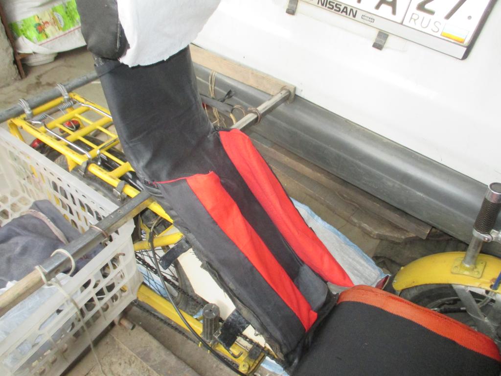

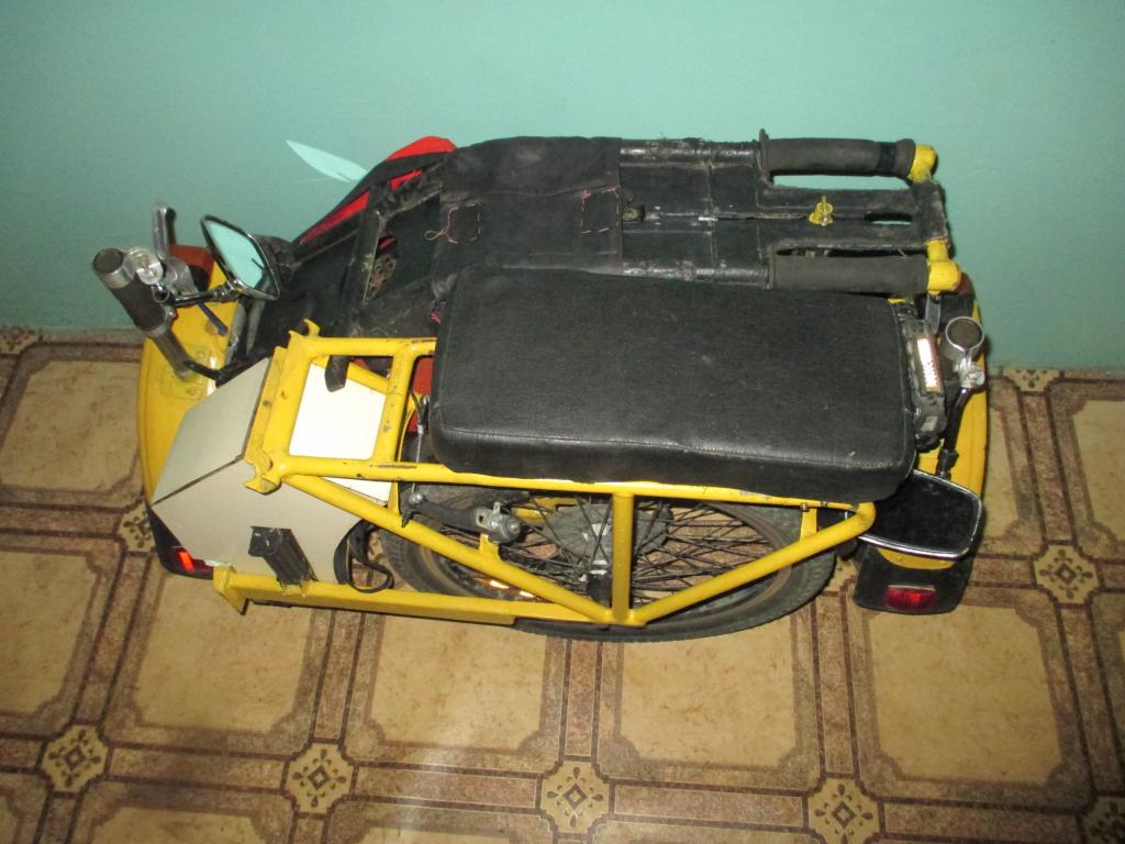

BOS. Я живу на десятом этаже. И складывать и раскладывать его приходится как минимум по два раза. Есть фото его в подъезде и в пассажирском лифте. А иногда, если есть необходимость быстро добраться в другой, отдалённый конец города, то складываю его и везу в автобусе, трамвае (фото так же есть, смотрите) и раскладываю заново, и катаюсь.

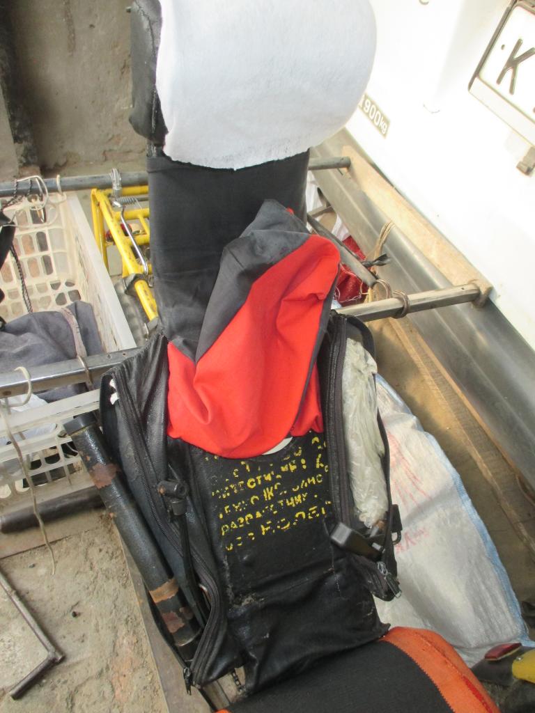

BOS писал(а):
В этом бардачке, за спинкой сидения, я укладываю запасные камеры к передним и заднему колесу, габаритный инструмент (инструмент для снятия покрышек колёс, длинную отвёртку, разводной ключ и т. д.)
Я туда цеплял школьный портфель.
А сейчас можно школьные рюкзаки.

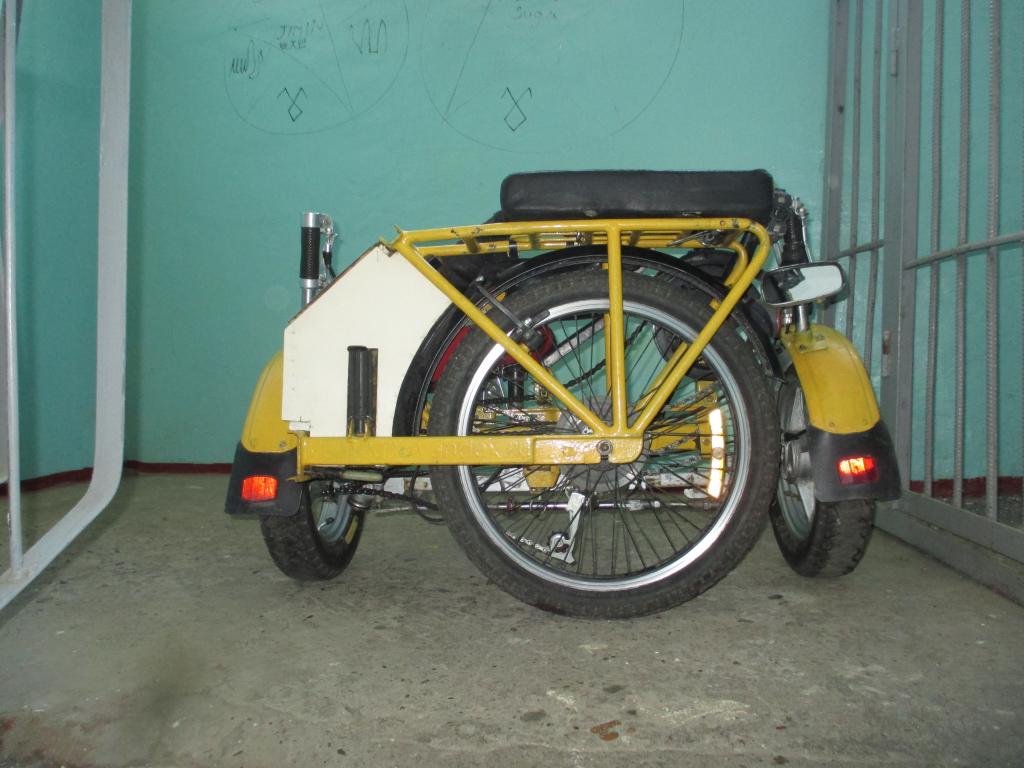

Первое время и я, в том месте прикреплял различные сумочки, но они контактировали с цепью и цепь прорезала ткань, да и очень быстро загрязнялись они и было много мороки с этими сумочками. После чего я в это пустое пространство встроил коробочку сделанную из листов пластика, что применяют в мебельных столешницах, склеил при помощи эпоксидной смолы и стеклоткани. И сейчас не знаю горя и чисто и влага не проникает. В начале хотел полностью коробку-бардачок изготовить из стеклоткани и эпоксидной смолы. Сделал из картона болванку-макет этой коробки, а за тем понял, что обойдётся она мне ни в копеечку, очень много потрачу смолы, а она дорогая. Вот и решил использовать для этого мебельный пластик. И получился "бюджетный" аккуратный и практичный бардачок.

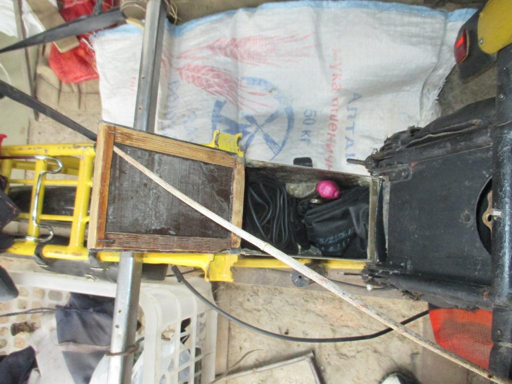

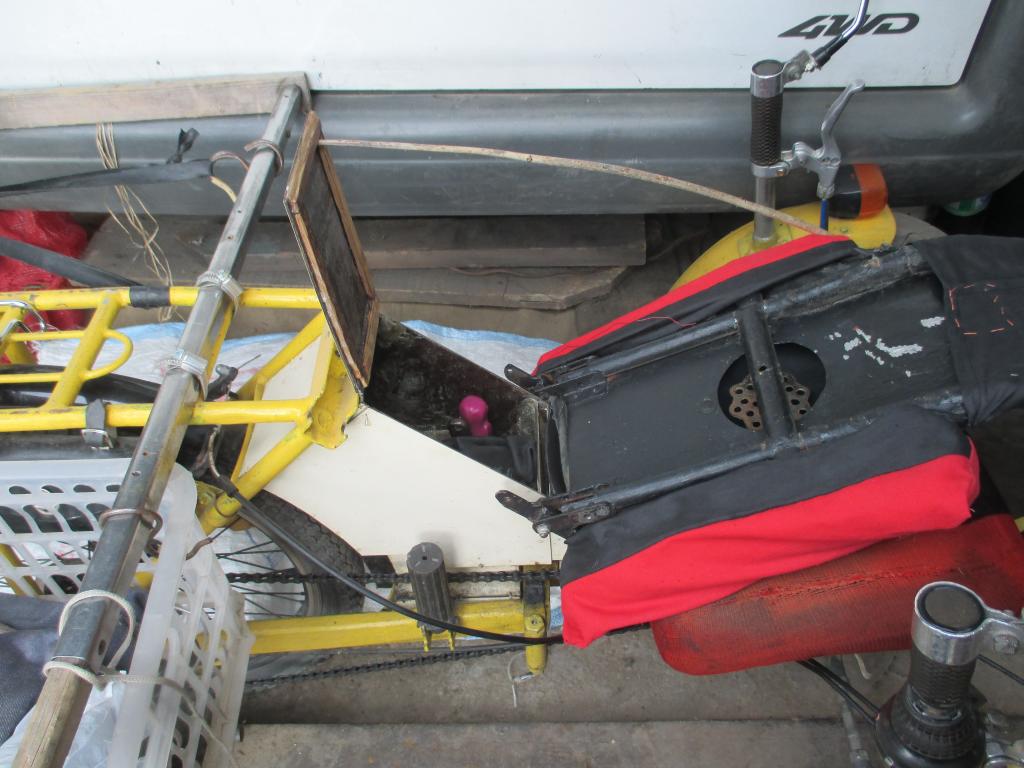

BOS писал(а):
BOS писал(а):
Продолжу рассказ про свои бардачки и тайнички.
Вложение IMG_1503.JPG больше недоступно
....А боковые упоры спинки сидения ещё и являются карманами для хранения велонасоса с его шлангом, подставки под ногу, рукояткой для руки, а так же в эти карманы укладываю различные верёвки, жгуты, ремешки для закрепления груза, перочинный нож и ножницы. Вот такая функциональная спинка сидения получается! Всё это в эксплуатации в.мобиля даёт свободу и уверенность, что при необходимости всё, что нужно, всё будет под рукой..

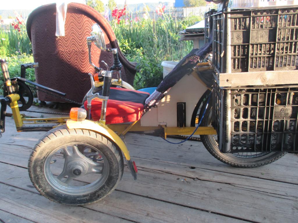

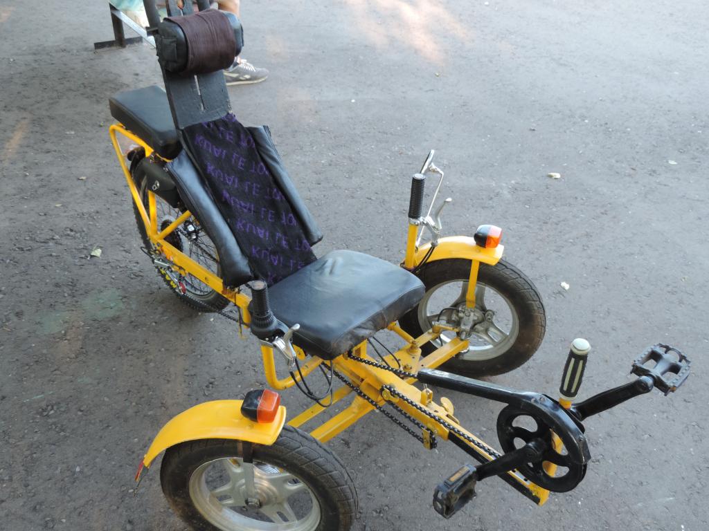

Да, грузовичок компактный и обвешан хорошо. Но не известно, сколько энергии тратится вдаль на таком тяжеловесе и таких небольших колёсах. Поездка отбивает охоту радоваться, если ещё и ямки на пол колеса.
И ещё- первый файл:- каретка отклоняется при педалировании и сжигает часть энергии. Это не допустимо, но понятно- конструкция явно устарела.
Ждём нового проекта.
Ни какая каретка там не откланяется, всё жёстко и узел усилен дополнительными вставками пластин, которые находятся внутри рамы. И если будет его эксплуатировать человек за 200 кг., то в этом месте можно поставить растяжку, в виде тал-репа. Насчёт устарелости конструкции вы явно поторопились! Этот элемент конструкции, в моих моделях, будет существовать всегда по мере расширения их ряда (я уже писал о свои планах). Вы ещё это увидите, только жаль, что у меня, пока, мало условий для достижения этой цели. На счёт энерго затратности, что интересно и не понятно для меня, когда я еду с грузом до 30 кг.чувствую дополнительную нагрузку по сравнению когда я один, а когда нагружен под 100 кг. груз даже подталкивает тебя и я еду с ним на четвёртой передачи спокойно педалируя (конечно по шоссейке). Мог бы и больше разогнаться, но боюсь не смогу справиться с управлением.. Может быть я уже настолько натренирован, что с грузом доезжая до дачи , около шести км., не чувствую ни какой усталости, а только приятные эмоции.. Ну, а ямки на пол колеса у любого отобьют охоту по такой дороге ездить.
