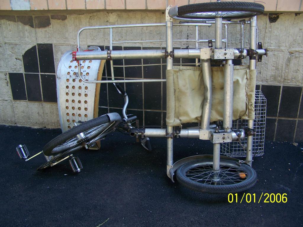

maxud писал(а):
maxud
Почитайте меня в подписи, где красная формула
search.php?author_id=9656&sr=topics&sf=firstpost
Там есть шасси из алюмин. труб.
Я смотрел. И уже Вам отвечал. Там ведь нет ничего подобного кроме "диагонали". Но я могу применить только крепления труб, а рассчитывал на тадпол.
