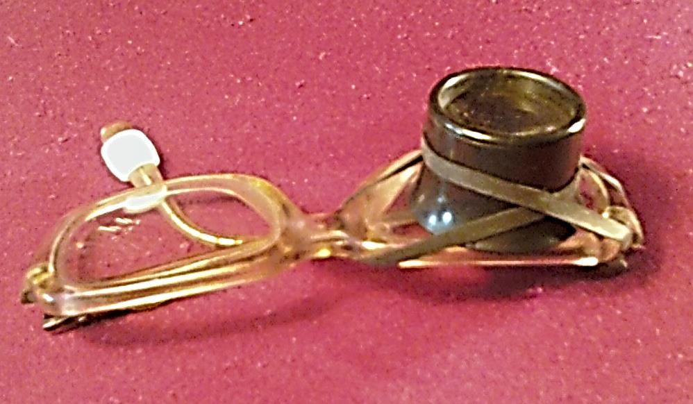

Маяковский обозвал очки велосипедом, поэтому я смело пишу о них в этом форуме. Креплю лупу к очкам колечками от велокамеры.

Одно из самых универсальных приспособлений.

в СССРе бигуди такими закрепляли)))
Часовые мастера, видел сам, иногда крепили на окологоловный обод из пружинной проволоки.
Не втему и очень примитивно. Лучше научиться закреплять в глазнице.
Что полезного, так складывание диоприй двоих линз (+).
примитивно = просто.
просто = легко, удобно и эффективно.
итого:
примитивно = эффективно.
т.е. нужны будут еще одни очки, в которых вместо одного стекла будет лупа.
а если очки одни? а если пользователей лупы больше одного?
 Заголовок сообщения: Re: СОВЕТЫ БЫВАЛЫХ
Номер сообщения:#187  Непрочитанное сообщениеДобавлено: Сб апр 13 2019 00:39
Я использую 4-х кратную лупу и научился её удерживать одну, когда делаю точную мелкую работу. Просто и удобно.
Для чтения мелких строчек использую очки отдельные. Они же используются и при ремонте мелкой механики.
Эти манипуляции- крепить, снимать- не оперативно. Товарищу- это находка из-за безвыходности.
Мне приходилось иметь ремонты со всякими очками, оправы которых были перевязаны чем угодно, даже без заушин. Но сравнивать современные очки с велом, это тема в юмор. Но если бы только очки, там ещё поговорки, пословицы, в общем жуть.

Mazur4ak а если надо и читать и ковыряться?
в этом его случае нужно будет всего лишь зажмуривать один из глаз, а в вашем - снимать и надевать очки.
ну и у кого получится "оперативней"?
а по поводу "безвыходности" можно так и про вас с вашим велобарахлом сказать - в соседней теме уже обсуждали тормоза.
Маяковского сравнили с поговорками и пословицами? ну-ну.

Профессор, снимите очки-велосипед! Я сам расскажу о времени и о себе…
Владимир Маяковский. ВО ВЕСЬ ГОЛОС
Смолоду я зоркий был и вставлял лупу в глазницу головы как и положено, но с возрастом у меня появились астигматические очки с цилиндрическими стёклами, а в лупе стекло сферическое, вот и пришлось придумывать как закрепить лупу на очках.
Номер сообщения:#190  Непрочитанное сообщениеДобавлено: Сб апр 13 2019 17:32
Ваш вариант для Вас, ДА. Но я об этом не знал. Извините.

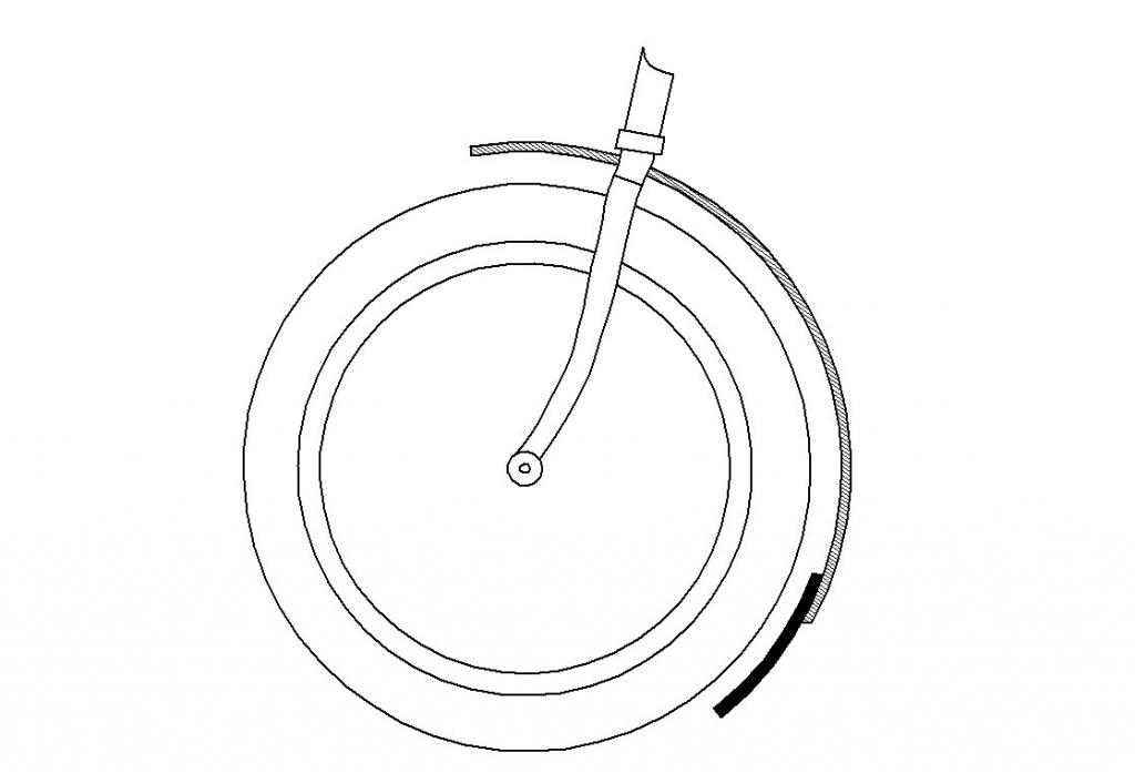

Увидел в дзэне наклеенную на заплатки велокамеру и вспомнил давнишнюю заметку в одном журнале. Там советовали во избежание проколов заднего колеса устанавливать на колёсный щиток переднего колеса резиновый грязевик – чем ниже – тем лучше. Теория автора такова: при наезде передним колесом на лежачий острый предмет последний приподнимается и с удовольствием втыкается в шину заднего колеса.
Низко опущенный грязевик то ли сбивает колючку со следа, то ли укладывает обратно на дорогу. С тех пор за сорок лет у меня практически не было проколов ни на велосипеде, ни на мотоцикле. Шины менял из-за износа протектора, иногда до камеры, или из-за вздутия боковин. Подтверждение тому пяток целых мотокамер (тогда покрышки продавали в комплекте с камерами). Резину для грязевика вырезал из автокамер. Ну и грязи меньше летит. Насчёт аэродинамики- не знаю.

Возможно, "щётка" для этой цели будет лучше, чем грязевик.
Если поставить щётки, то можно с коммунальщиков плату брать за подметание. По-моему, смещение колючек происходит за счет воздушных потоков, а не прямого контакта-грязевик не касается дороги.
Номер сообщения:#194  Непрочитанное сообщениеДобавлено: Вт июн 23 2020 17:30
перед колесом нужно ёршик как у подметательных машин - гарантированно будет сметать в сторону все гадости.

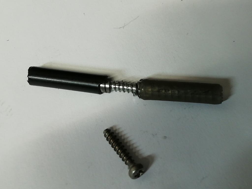

При замене рубашки тормозов внутри трубы поможет маленький шурупчик.

То есть, шурупчик надо было обезглавить, вкрутить в рубашку и накрутить на него новую рубашку, а потом тянуть?
Для меня неожиданно.
А то мне пришлось извращаться с протягиванием стальной проволоки внутри рамы, с ловлей кончика этой проволоки проволочной же петелькой, целый день на работе так извращался. Потому ранее таким же способом затягивал в раму электропроводку.

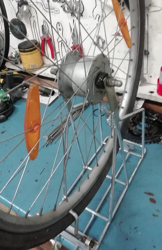

Ещё один бюджетный настольный станок для правки колёс из багажника.

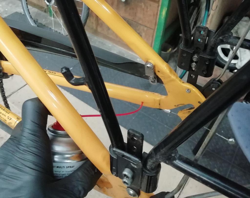

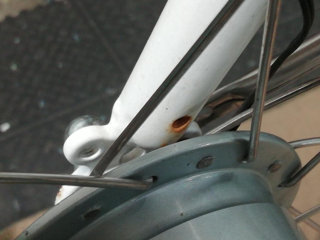

В раму, вилку, перья брызнуть ВеДешкой и забыть про ржавые пятна

alex что за ржавые пятна?

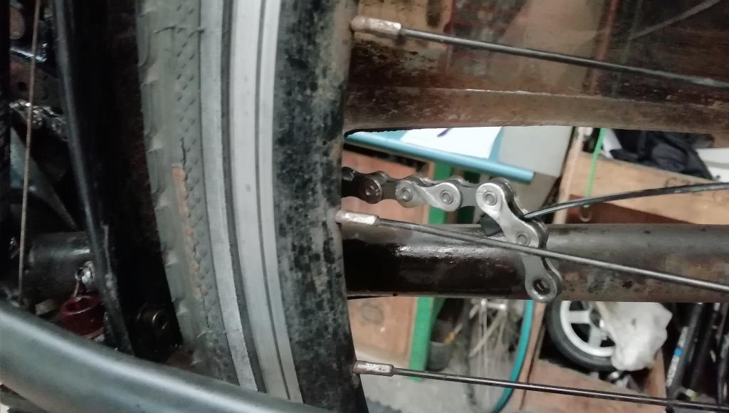

И что я раньше мучался? Протянуть цепь поможет кабельная стяжка.

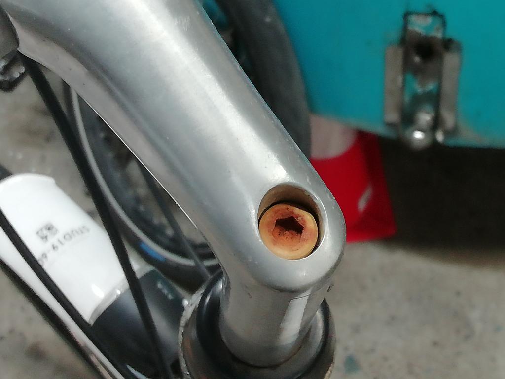

Лёш, вот такие, такие...

понятно.
мягкая проволочка заменит стяжку. и она многоразовая ))))
