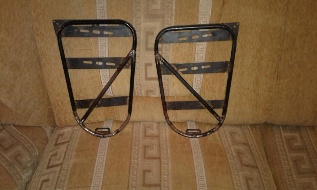

Так же в комплекте с прицепом сделал передний багажник для перевозки воды 4 бутылки по 2 л. Багажник выполнен из стальной трубки 10х0,8 мм. Крепление к вилке хомутами. Чтобы багажник случайно не сполз вниз он специальными кронштейнами крепится на крепление вибрейков. За счет низкой посадки, небольшого плеча и равномерного расположения относительно оси вращения дополнительная нагрузка в 9 кг (вода+ремнабор) практически незаметна и не влияет на управляемость. Высота сумок багажника и прицепа от земли выбрана таким образом чтобы при езде не цеплялись за бордюры. В походах буквально несколько раз, когда пришлось ехать по глубоким вымоинам сумки касались земли. Крепление сумок с помощью петель и алюминиевой трубки и застежек на липучках позволяет их легко снять и одеть в случае необходимости.

Комментарий к файлу: Боковые рамки переднего багажника перед установкой
Комментарий к файлу: Установленный передний багажник
