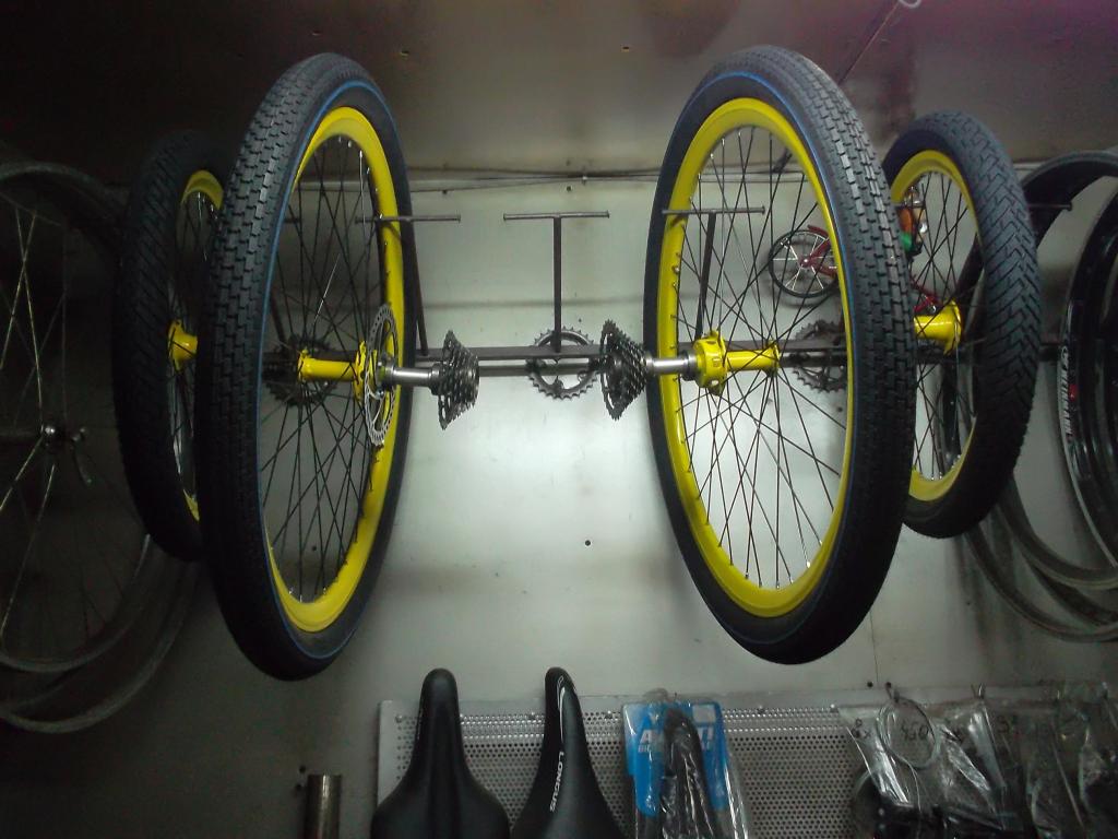

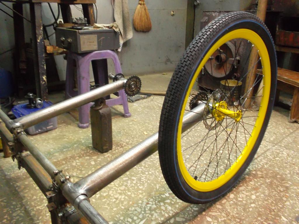

Здравствуйте дорогие друзья! Представляю свой новый проект, двухместный веломобиль. Работа кипит уже 3 месяца. На данный момент выполнено около 50% работ. Надеюсь к весне выедет.

Симметричные приводы на продольных рычагах (+) весь набор. На форуме впервые.
Это есть новизна. Хорошее решение.
Но непонятны шарниры рычагов.
Виталий, дай хоть что-нибудь информативное, не скупись.

Дело движется! Вчера снял со стапеля. Накинул колёса. Уже на что-то похоже.
Больше фото здесь https://nippel.io.ua/album880649_1
Заработали подвеска и рулевая ссылка на видео https://nippel.io.ua/v1f31cb174cd8183006cfa5712797079f

Насколько я понимаю, сзади будет промвал с дополнительными передачами.
Нет. У водителя (с левой стороны )привод налевое колесо 3х7, одной цепью через отжимной ролик.
У пассажира привод на промвал в оси маятника 1х1. За спинкой пассажира будет эл.мотор, привод на промвал 1х1.
С промвала на колесо 1х7

Вот эти вот штуки по автомобильным технологиям в общем-то ... Ещё надо будет толстый П-образный железный прут приделать, называется стабилизатор поперечной устойчивости.
Эти поперечины спереди не нужны- ни толстые и ни тонкие. Конструкция подвески самодостаточная. И она не первая на этом сайте.
По задним подвескам есть сомнения по перечной устойчивости. Всё зависит от жёсткости рамы. Вряд ли это скажется на ходовых качествах.
Вопрос о сиденьях. Есть ли в них изменения конфигурации?

но вообще да, вряд ли на таком аппарате будут маневрировать на скорости а-ля Ф1, да и колёсная база тут огромная.
Вираж с горы и кувыркаемся, ибо задняя подвеска тоже независимая. Аффтар, наверное, не имеет автомобиля либо его автопознания ограничиваются простейшим наездничеством. Ибо аффтар совершенно не представляет себе конструкцию автомобильной подвески, тем не менее пытается её воспроизводить.
Вещь, которая спасёт аппарат и скорее всего позволит обойтись без стабилизатора поперечной устойчивости - это связать задние маятники в одну жёсткую конструкцию, сделав заднюю подвеску зависимой
Логично, но ещё в этом будет смысл от условий эксплуатации и от жёсткости и хода подвесок.
В Полтаве есть четырёх колёсник, гордость Лемижанского (2000 г), где передняя подвеска на продольных рычагах (моя разработка и изготовление)- короткоходная, задняя тоже на продольных- разработка Лемижанского. Везде эластомеры, и всё даже очень в порядке.
