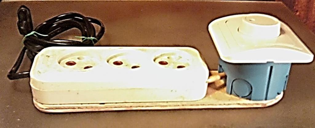

Банальное решение, но, может, пригодится желающим менять мощность различных электроприборов (паяльников, эл. инструментов, эл, ламп и т.д).
Завалялись неисправные диммер и розетка.
Преодолел лень, отремонтировал, приобрёл установочную коробку и установил на фанерку – получилась розетка с регулятором мощности. Пустячок, а приятно.

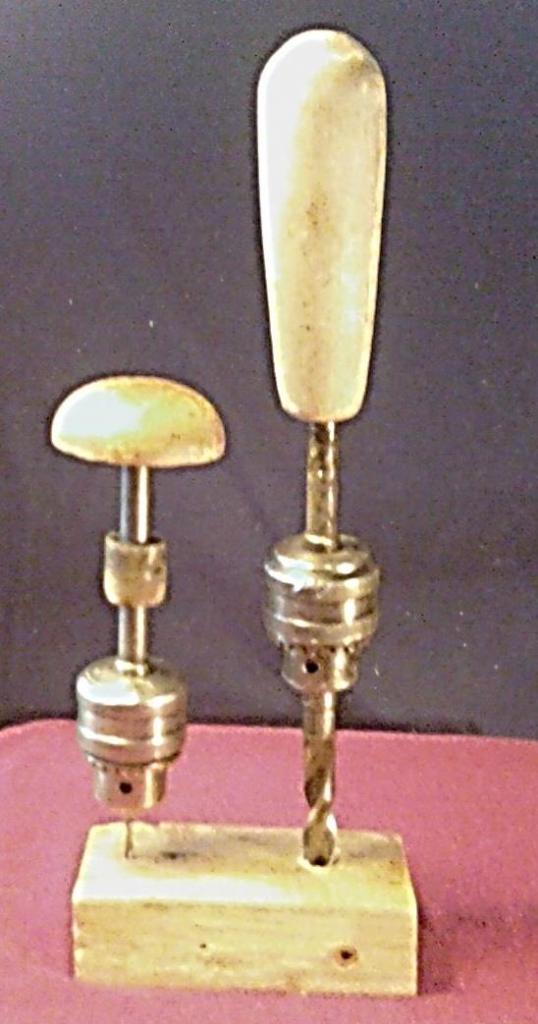

"Голь на выдумку хитра," — говаривал Александр III пряча от жены фляжку с коньяком за широкое голенище специально пошитых сапог. Вот и мы отрыжки тотального дефицита пытаемся что-то выдумывать. С другой стороны, что будет, если на Земле года на два отключить электричество? Дима Модулятор со своим коловоротом будет ближе к порогу выживания. И я тоже продолжаю по необходимости пользоваться инструментом и поделками из далёкого прошлого.
При использовании представленных устройств:
1 Не нужно менять сверло в дрели для снятия фаски, и при этом рисковать провалом сверла в мягком или тонком материале;
2 Меньше риск поломки тонкого сверла в вязком и мягком материале, особенно, на выходе;
3 Ими можно обойтись при малом объёме работ и отсутствии электроинструмента.
И.т.д.

Рунокат, нержавейку такой штукой сверлить будет "приятно")))

Насчёт сверления нержавейки. Всё зависит от толщины материала, диаметра сверла и обстоятельств.
У меня до сих пор сохранилась чудесная ручная 2х скоростная гэдэровская Drillbohrer, и просверлить ей можно что угодно, а фаска и заусенец на выходе сверла прекрасно снимаются указанными в сообщении приспособами. Мой друг постоянно берёт у меня эти девайсы на дачу или в гараж, когда нет электричества, и я всегда нагло требую возврата.

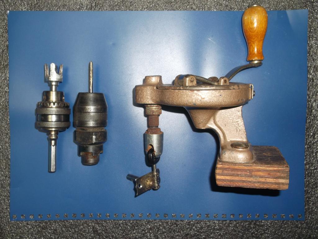

У меня патроны на 6 мм (без конуса)+свёрла, у которых проточенные концы до 6 мм, делаю такие же операции, а также рассверливаю отверстия, зажав патрон со сверлом в тисках (в них есть выборки в обеих губках), и вращаю деталь, если длина позволяет, или кручу деталь иным способом.
Додам и СВОЮ часть- закрепление метчиков не большого диаметра в ручном патроне для нарезки резьбы.
Добавлено через 3 часа 57 минут 52 секунды:
Фото:
-патрона с метчиком
-патрона с коронкой для закрутки колков при смене струн в гитаре. Для ускорения.
-ручной привод для колков при ремонте гитар, для ускорения реставрации колков.
Файл в догонку.
Как это относится к велосипедам? С этим на музыкальный форум, пожалуйста...

Рунокат, Вячеслав! А где на вашем славном инструменте (что на фото) рукоять, чтобы вращать? :?:
Швейцарскую нержавейку (замки обтекателя) не взяли дома ЧЕТЫРЕ дрели: обычная электродрель, высокооборотистая минидрель, шуруповёрт и ручная дрель.
Последняя была близка к победе, ввиду офигеннейшего момента, но увы: не позволили свёрла. Некоторые из которых обошлись и в 550 р.
Просверлили лишь на заводе, в цеху на станке. И без меня. Как - не знаю.
Меня настораживало это. Но привод от швейной машинки можно использовать и на точило, или как редуктор привода электро вела на шину колеса. Вот такое дело.
Зато фото- украшение темы. Имею мыльницу на 14 мега пикселей.
