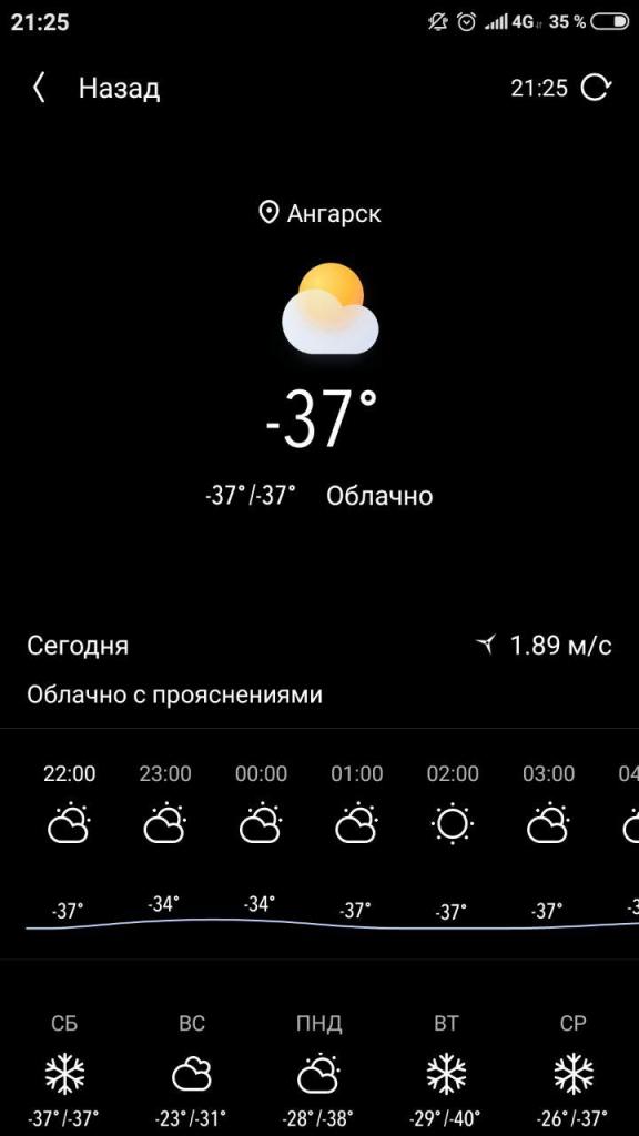

Ну я что то даже так далеко не думал чтобы кататся в мороз, не комильфо по морозу....вот летом в своё удовольствие, с работы и на работу это да.

если будет хоть чуть-чуть грунтовок или бордюров, то ни одна пластмасска не заменит полноценный аморт по качеству обработки неровностей, чего уж говорить о ходах подвески...
