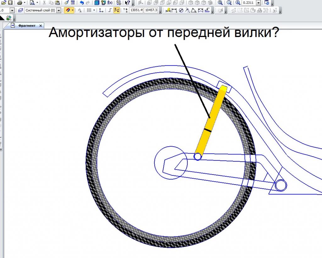

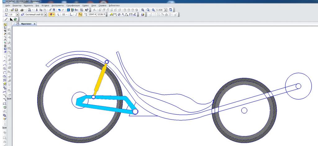

Доброго времени суток форумчане. Требуются советы бывалых и опытных. Не так давно решил создать себе веломобиль, для покатушек в свободное время и поездок на работу. Сам летом катаюсь на работу на велосипеде 20 км в одну сторону, получаю от этого удовольствие но хотелось бы разнообразия. Руки на месте есть, есть доступ с токарному и фрезерному станку и к сварке. Нашел вариант к которому стремлюсь но есть масса вопросов. Планирую веломобиль с 2мя передними колёсами на 20дюймов и задним на 28-29", рама труба аллюминиевая, с сечением и маркой трубы под свою массу в 65кг еще не определился буду гуглить в расчетах не силён. Планирую делать с задней и передней подвеской. Вопрос вот в чём? Кто нибудь пробовал на заднее колесо ставить вилку от переднего колеса, или как вариант просто 2 амортизатора по примеру как на мотоциклах? Еще увидел что на импортных веломобилях цепь убирают в какойто канал трубку, насколько это удобно, что это за материал что его не перепиливает цепью волнуют потери на трение в этой трубке, может кто пробовал поделитесь.
Мои наброски и то к чему стремлюсь на фото ниже. Не пинайте сильно всё еще только в качестве набросков, переднюю подвеску еще непродумывал и не рисовал.

Задний амортизатор проще поставить задний)) смотрите ещё фото, их море в сети.

Вы имеете ввиду стандартный подвес задней вилки? Я рассматривал возможность установки заднего но это либо многорычажная конструкция что сложно либо слишком габаритная что будет удлиннять конструкцию защет того что надобудет смещать сидушку вперед. Как вариант есть мысль купить бу раму с задним подвесом и отпилить от нее готовый вилку с подвесом.

Ого. А тут вообще кто-то делал полноподвесные трайки-то? Это весьма серьёзное начинание, причем задняя подвеса-то ерунда на самом деле (к слову, вилку вам придётся брать подвесную на 20", иначе она будет адски торчать над головой), а вот передняя... В идеале, конечно, на треугольных рычагах я думаю.

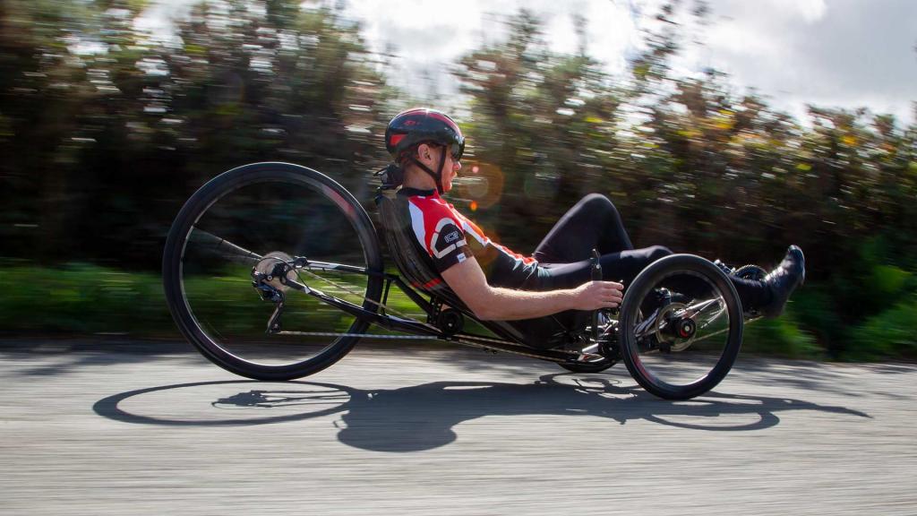

Да с задней проще, передняя пока только в голове крутится. А на треугольных рычагах кто то делал, есть на что посмотреть.?
Или зря я затеил полноподвесный, просто дороги у нас не ахти, где-то на бордюр заехать съехать, ямы и прочее. На работу из Мытищи в Щелково еду на велике 40-45 минут но там местами выезжаю на дорогу, меня видят но всёравно страшно что заденут, часть дороги через парк, с частичным асфальтом. На веломобиле на дорогу страшно будет выезжать, затопчут.
Добавлено через 4 минуты 38 секунд:
Вот ссылка там есть видео как прокладывают цепь в трубках, что за материал? Карбон? кто знает?
https://www.icetrikes.co/support/video-manuals

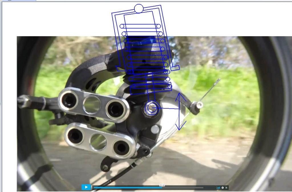

По передней подвеске отталкиваюсь вот от этого. если кто то поймет что я там нарисовал. И еще вопрос. эластомеры кто то пробовал ставить в качестве упругого элемента демпфера, амортизатора?

У Ганшина неплохие наработки по подвесным трайкам http://hpv.com.ua/2017/09/trayk-t-10/ только заднее консольное колесо я бы не делал ,проще заднее взять с ашанбайка,только аморт заменить на нормальный .И еще один офигенный аппарат нашел https://www.youtube.com/watch?time_continue=633&v=5dElJA7hq6s

Консольное на самом деле жёстче и легче, но да, сложнее. И именно такую подвеску на треугольных ("А") рычагах я и имел ввиду. Её еще на авто применяют, считается лучшим дизайном. Это параллелограмная подвеска.
..."отталкиваюсь"... в смысле- изучаю. Не советую пока. Очень не просто. Потом, при модернизации.
Я применяю эластомеры. См. мою подпись где КРАСНАЯ ФОРМУЛА.
Ваш эскиз интересен. Но заднее колесо берите 24...26". К маятнику приделайте эластомер. Экономьте на весе везде. Рама заканчивается под сиденьем. Над колесом только щиток. Лишний вес, плохая динамика разгона.
Накат задают, в основном, передние колеса. С хорошим накатом получился трайк у Семиохина (кузнец).
Спасибо за советы, с эластомером столкнулся на работе он там стоит в пуансонах для пробивания меди, работает прекрасно много лет. Попробовать найти где их производят и как-то поиграться, подобрать по жесткости и размеру может толк и выйдет.
Вот здесь подсмотрел. Там на первом видео как раз подвеска на эластомерах.
https://www.icetrikes.co/explore/video/ ... ke-options
Да раму конечно надо заканчивать под седлом, просто у меня была мысль что рамная труба над колесом плавно переходит в крыло путем отрезания половины окружности по длинне
