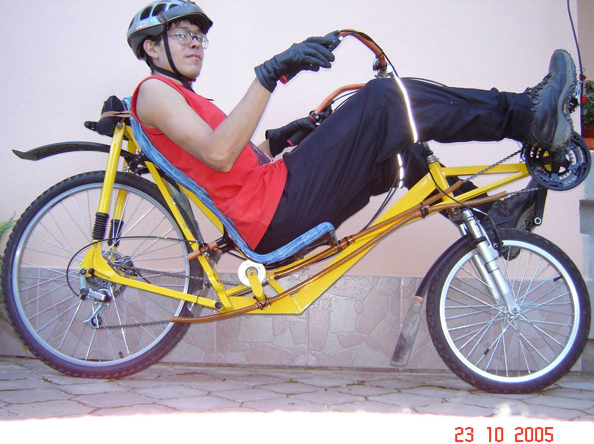

Вот такой онбыл на второй день экплуатации, а подголовник счас уже сделал, здесь нет.

Шоб я так жил! Конец октября, а у них еще ездить и ездить. :cry:
А себе шиповку уже присматриваю.
Самая необычная геометрия, из всех мной виданных!
Велик сделан классно, и на редкость грамотно. Задняя подвеска очень интересная, сам хотел такую ставить на свой второй лигерад, да в последний мемент передумал, из-за этого и проблемы с геометрией задней подвески.
Передняя вилка - на 20 дюймов! Из-за необычной для меня геометрии сначала думал, что на 16, но потом постчитал по звеньям цепи.
Высота сиденья примерно - 40 см, высота каретки - 72. Разница - 32 см! Рекорд!
База 130 см!
Осмелюсь предположить, что аппарат с такой ультраспортивной посадкой и большой базой рассчитан на скорость. А вот передачи маленькие - по ровной дороге пиковая около 42 км/ч должна быть.
Я не знаю, какие в Сочи горы, лет двадцать там не был. Но аппарат явно сделан для крутых горок. С горки можно и не крутить, а вот в горку низкие передачи ой как пригодятся...
Кстати, а какая максималка?
Велик классный, но есть нарекания. Руль из 22 мм медной трубки - это интересно. Надеюсь будет заменен на дюралевый. А то медь - штука мягкая, тем более, если на ней есть загибы. И форма не самая эргономичная. Для такой рамы больше подожел бы руль типа как у Lightning, или тиллер, как у Challenge.
Я смотрю, с педалями не все шоколадно. Ноги вилку задевают?

Да, у нас можно на велике круглый год ездить. Косогоры толдько картину портят :-) Наконец-то я на веломобиле, аж не вериться.
Целевое назначение - ездить на работу и кататься по выходным в свое удовольствие.
В общем, не считаю свою конструкцию суперской, задумано было все не так, это результат переделки наклоняющегося трайка в лигерад. Пока не взвешивал, но за 20 кг точно... Материал рамы - профильные трубы из стали КАТ5ПС3, стенка 1.5мм, если не путаю..В общем не фонтан. Перестарался с элементами жесткости, отсюда лишний вес - начитался про важность крепкого упора :-) Счас бы не такой сделал.
Переднее колесо такое маленькое - чтоб пониже каретка была. Можно и еще меньше было, но там слишком хлипкие вилки. Очень переживал, когда понял, что пятки будут задевать колесо, но на деле такие крутые повороты приходиться делать только на очень низкой скорости (меньше 6км\ч), все в порядке, решается ловкостью.
Руль конечно же не из медной трубки :-) Анодированная дюраль или алюминий - раскладушка бездырчатая 20мм ;-) Она же почти вся на кресло пошла. До сих пор не могу на 22мм найти. Руль с третьего раза сделал, ничего он не задевает, удобно и садиться и вставать. Сначала казалось, что руки неудобно лежат, но вроде ниче, раслабленно, посмотим еще, правда, больше полутора часов еще не ездил. Ваще хотел типа аватар, с тягами, но передумал.
Насчет скорости - на передней большой звезде 48 зубов - на задней маленькой - 11. Вчера сделал 53 км\ч на участке, где на велике удавалось максимум 45 удержать. Обтекатель бы...К сожалению, это не ровное место, таких ваще здесь нету. До ровного места от дома 30км пилить надо. Так что только сравнивая с великом.
Вообще, по ровному и с горки заметно скорость быстрее набирает, а гору тяжелее...
Две серьезных проблемы - ночью очень встречные машины слепят и по пробкам в городе проигрывает велосипеду сильно - боюсь зацепить кого-то. Пока что езда на работу немного экстримная, никак не могу решить, что лучше - проезжать без пробок по темнотище или по светлому в куче машин...

48 - это ништяк, я думал, там 42 стоит... Только смотри, коленки не загуби. Где перевод, кстати?! В том тексте очень четко сказано, чего стоит бояться лигерадисту.
:) слово-то какое придумал - лигерадист!
Как подвеска, кстати? Как ощучения? IMHO, торсионная жесткость недостаточна. Я бы добавил перемычку на штанах задней подвески.

Подвеска мне не кажеться идеальной, правда сравнивать не с чем. На полноподвесном велике не ездил. Уже ясно, что и передний и задний амортизаторы имеют слишком маленький ход, особенно передний. Что-то получше бы. С друглй стороны, довольно плавно получается проходить по таким кочкам, которые я на велике старался обьезжать. Если я правильно понял насчет торсионной жесткости, то перемычка в верхней части задних амортизаторов имелась ввиду? Это просчет. Ну, я его себе прощу, не сразу ж все как надо:-)

У веломобилистов с коленями проблема стоит еще острее, чем у велосипедистов - оно и понятно, приложить усилие-то можно больше. Борются с этим высоким каденсом и туклипсами/контактами.

Круто, в нашем полку прибыло!
Геометрия действительно необычная.
Интересная задняя подвеска. Подобный вариант пока не встречал.
Да, так проще и удобнее.

Вариант с такой подвеской у меня до сих пор в голове крутится. Огромная и убедительная посьба сфотографировать по-ближе. Очень интересно, т.к. это самая компактная подвеска для заднего колеса. Мои апплодисменты!!!

Подвеска действительно компактная. Я собирался ставить подобную на свой Hofobike 20/20, но в последний момент передумал. В результате чего рама получилась немного "не той" геометрии. Думаю еще вернуться к подобному варианту подвески.
К минусам подвески, представленной на фото можно отнести недостаточную жесткость на кручение и поджатие задней подвески при торможении - в результате заднее колесо легко идет "на юз". Улучшить торможение можно переносом тормозов на вертикальный линк подвески. Но, к сожалению, не в данном варианте...
Зато грязь с заднего колеса не летит на сальники. И вообще, подвеска простая как две копейки. :)

Да, действительно остроумно и просто. А для изживания проблем с торсионной устойчивостью можно в практически чистом виде ставить назад переднюю аммортизационную вилку. Только убрать трубу и поставить оси качания. А крепления для тормозов использовать штатные. Тогда горизонтальные рога заднего треугольника будут виполнять лишь вспомогательную роль. По сути - это самая компактная задняя подвеска.
Еще мне нравится конструкция рамы. Я повнимательней рассмотрел конструктив и заметил, что рама имеет пространственную структуру. Браво! Хребет, наверное, очень надежный! Себе такую же хочу...

2. Если можно, то поподробнее о конструкции задней подвески (из чего и как). Интересная, пока не изведанная мной тема :wink:
