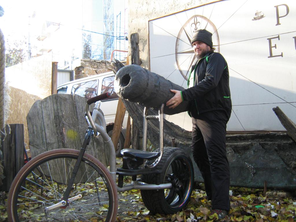

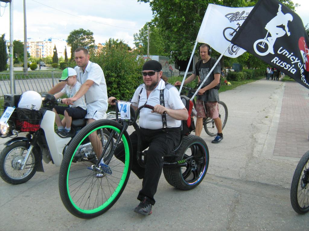

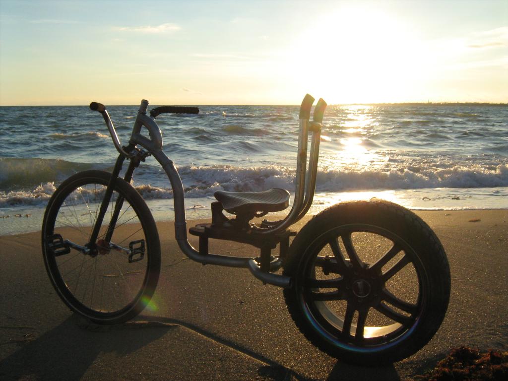

Название : Mad Max (Безумный Макс) или Максоход-2 .
Тип : велочоппер , фэтбайк .
Назначение : красиво кататься :) пафосная езда :) тренировка каденса и силы воли :) .
Переднее колесо : на выбор 26" , 28" , 36" . Колëса от уницикла .
Заднее колесо : автомобильное на 18" . Ступица тоже от машины .
Рама : хардтейл . Никаких излишиств и амортизаторов , только хардкорр и импровизация :) . Сварена из выхлопных труб мотоциклов типа Урал или Днепр :) . Авторская работа :) второй такой точно нет :) .
Масса : 55 кг. без меня :) .
Тип трансмисси: прямой привод без посредников :) . Ведущее и управляемое колесо - переднее .
Размер : длина от 180 см. до 210 см. ( в зависимости от размера переднего колеса и вилки ) . Ширина по заднему колесу с рамой 40 см. , по рулю 80 см. Высота по спинке сиденья 90 см.
Особенности : тяжëлый , но шустрый :) . Почти неубиваемый , сломать можно только переднее колесо :) .
Узлы : из стандартных только рулевая колонка , всë остальное адаптировано из авто и уни запчастей .
Сиденье от Урала или аналогичного мотоцикла .
Спинка тоже из выхлопных труб :) .
Вилки две , на выбор , хардтейл и амортизированная от ашан фэт байка , адаптированная под уни колесо и поднятая до колеса в 36" .
Зачем это нужно : как я уже , неоднократно , писал всë это для пафоса , крутизны и гордыню потешить :) . А с другой стороны это и есть свободное творчество . Заставлять двигаться то что не может ездить по определению и создавать из , буквально , хлама и металлома . Сочетать несочитаемое и наслаждаться процессом езды на том чего ни у кого больше нет и , возможно , не будет :) .
История создания : я увидел на рынке колесо от машины и тут понеслось ..... :)
