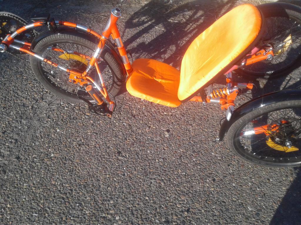

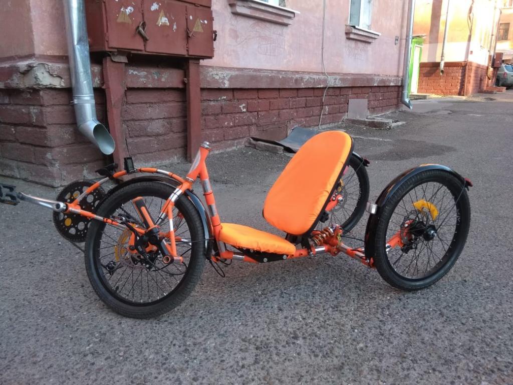

Здравствуйте, коллеги.Решил поделиться своими наработками в плане постройки велотрайка. Живу в городе в пятиэтажке , гаража не имею.Поэтому изначально проектировал быстро разборную конструкцию, чтобы было удобно поднимать по лестнице. Изначально трайк был оборудован лишь одним клещевым тормозом на переднее колесо, но как показала практика, этого не достаточно для безопасного вождения , особенно в дождливую погоду. Пришлось пересмотреть конструкцию тормоза. Остановился на механических дисковых тормозах, причём на все три колеса. После установки, торможение стало очень хорошим, даже в дождливую погоду.
За это сообщение автора dagger69 поблагодарили: 2 Lord713 (Ср янв 09 2019 01:20), Warlus (Сб янв 05 2019 22:26)
 Заголовок сообщения: Re: Самоделка из Северска
Номер сообщения:#2  Непрочитанное сообщениеДобавлено: Пт янв 04 2019 11:22
Весьма лаконичный аппарат. Офисное кресло не тяжелое?

Фанерка и пластик, вес не большой.Пробовал делать анатомическое, рама весит гораздо больше. Главный критерий-быстро разбирается

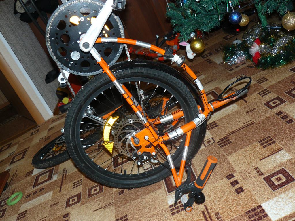

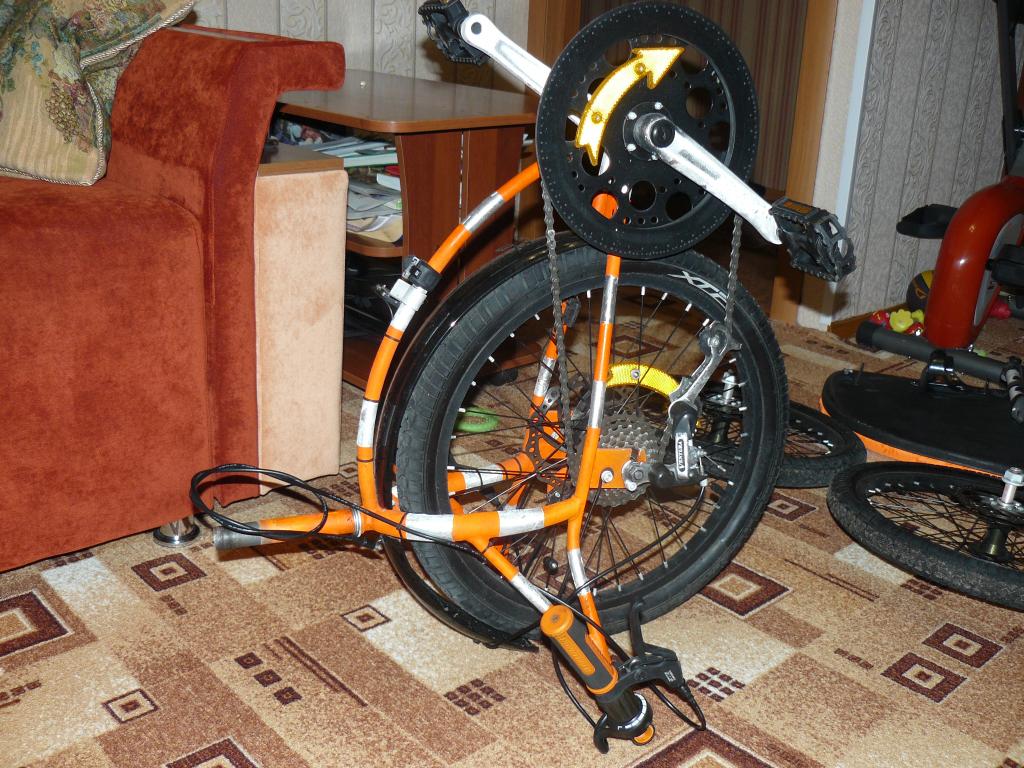

Покажи видео как он разбирается и как ты его транспортируешь в подъезде и перевозишь в общественном транспорте, если это возможно.

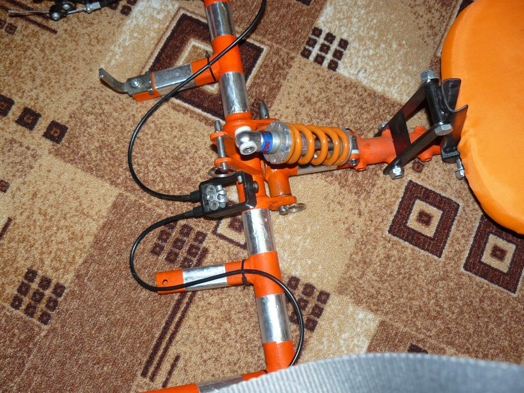

Это удорожало конструкцию, зато и упростило.
Передняя рама, пространственная ферма. Не жёсткая на кручение от педалирования. Поломается.
Введите боковые параллели, и будет жёсткий передний "треугольник".
Сократите базу,например, на пол колеса - улучится накат.
Навешайте багажник, как же без него+сумочку. Ну, и катафоты поставьте вертикально, чтобы они отражали.
Как регулируется расстояние до педалей?
Интересная задняя подвеска, на продольных рычагах.
Дайте фотки всех узлов (в разобранном виде), а также с наездником.

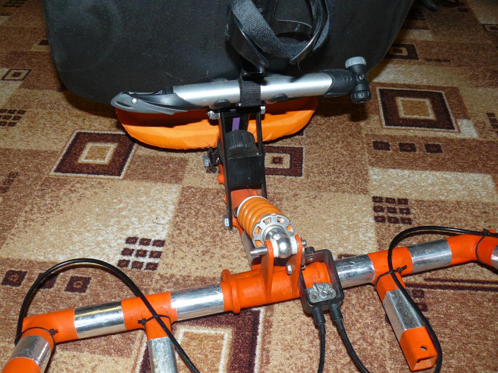

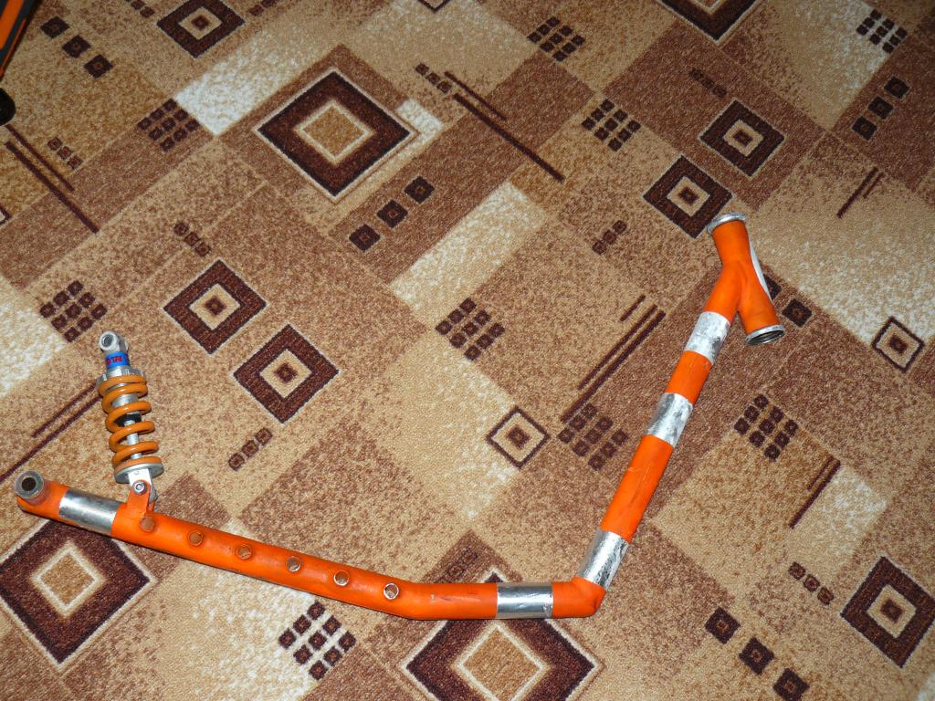

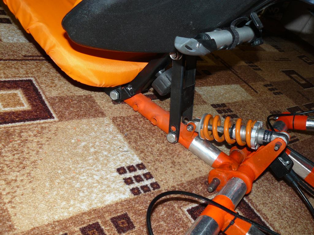

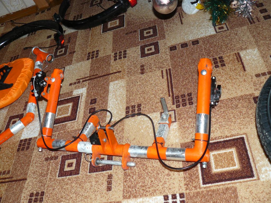

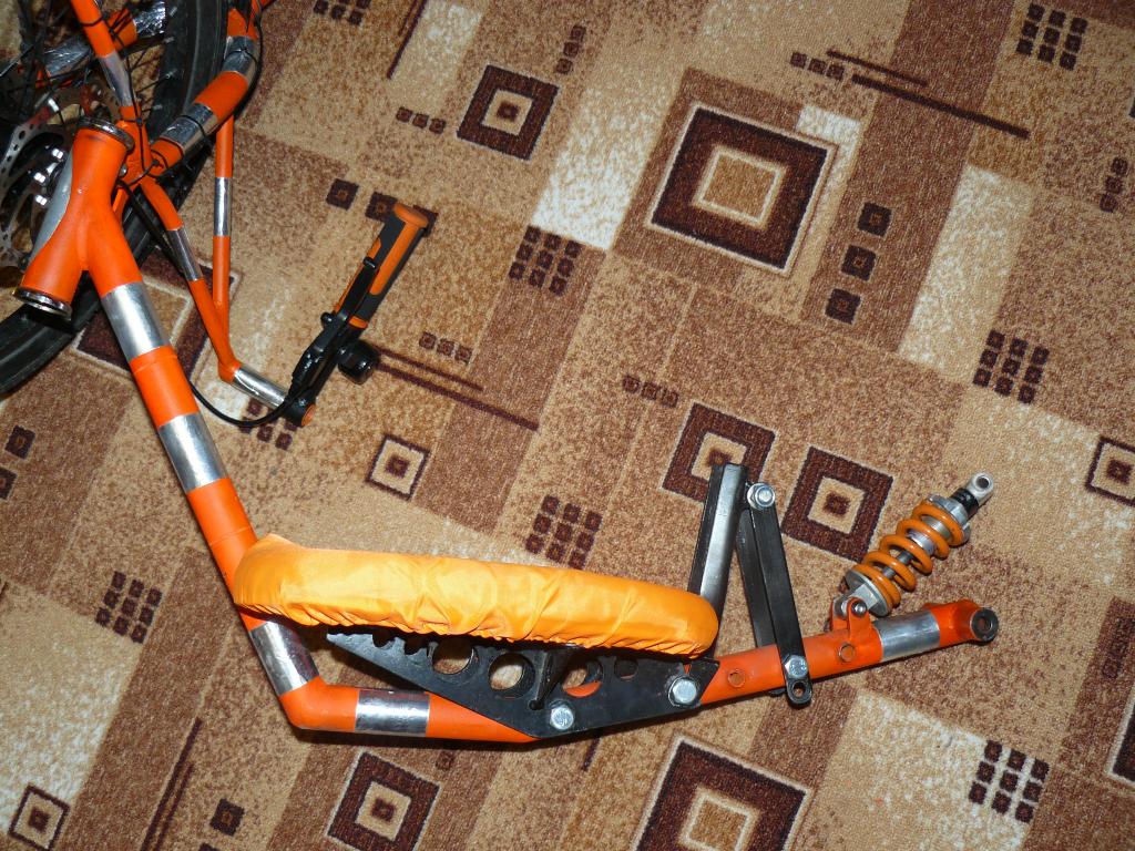

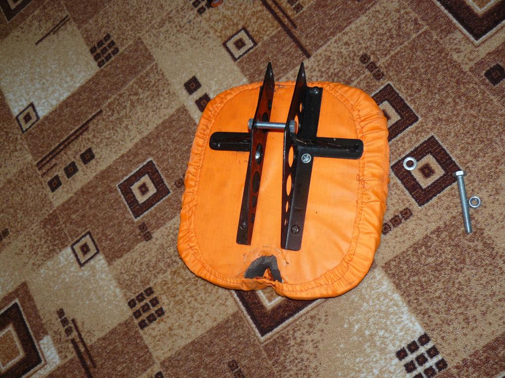

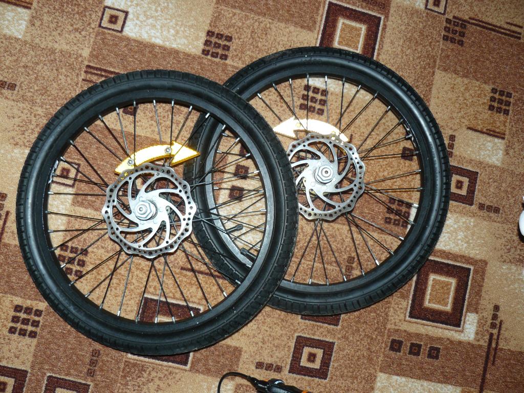

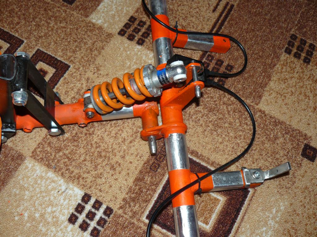

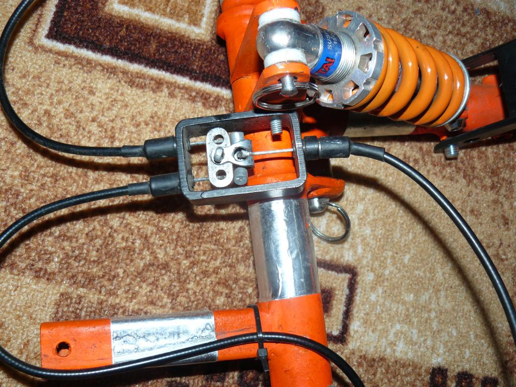

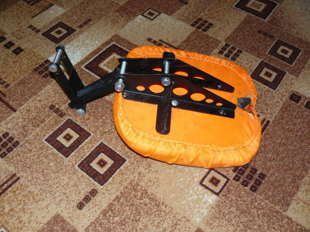

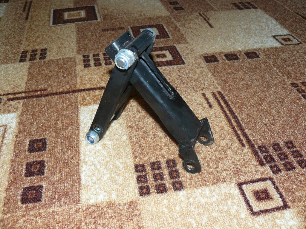

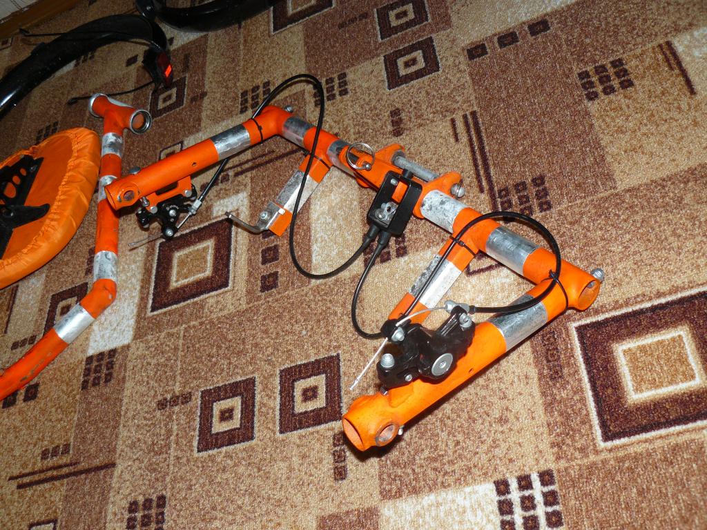

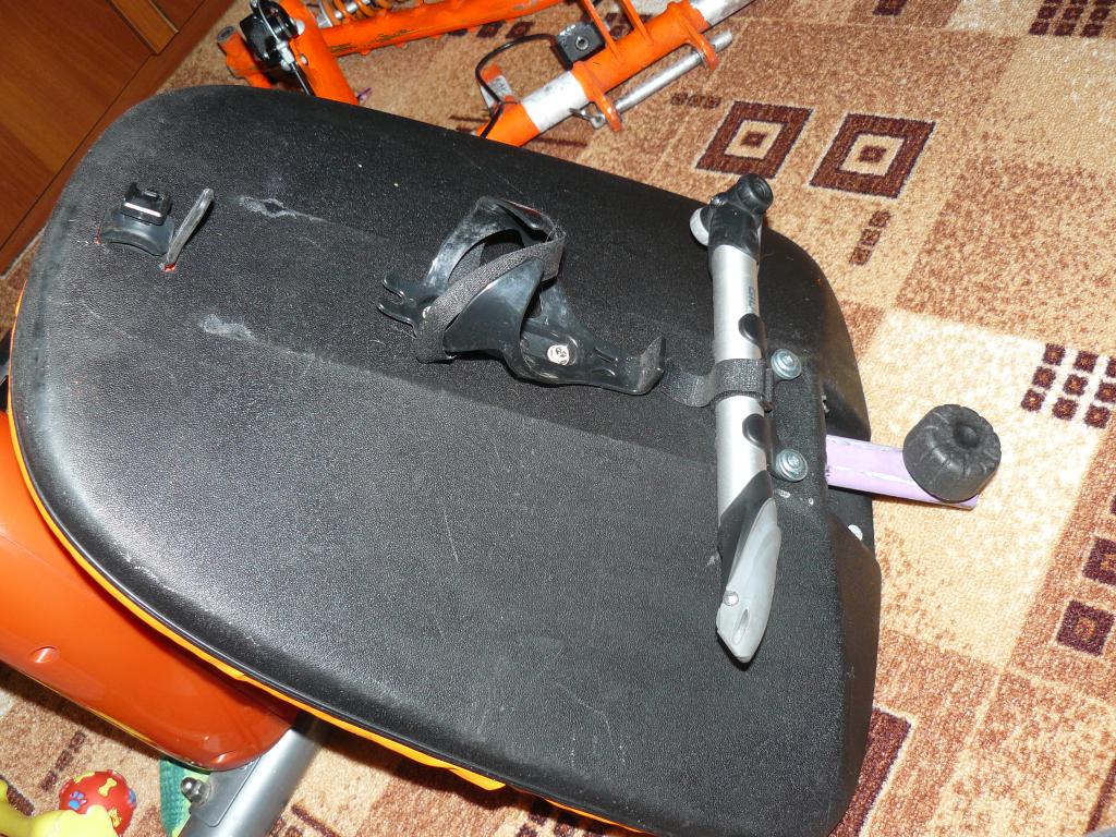

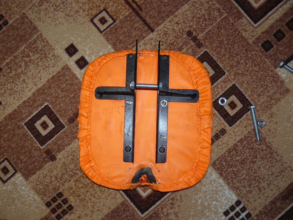

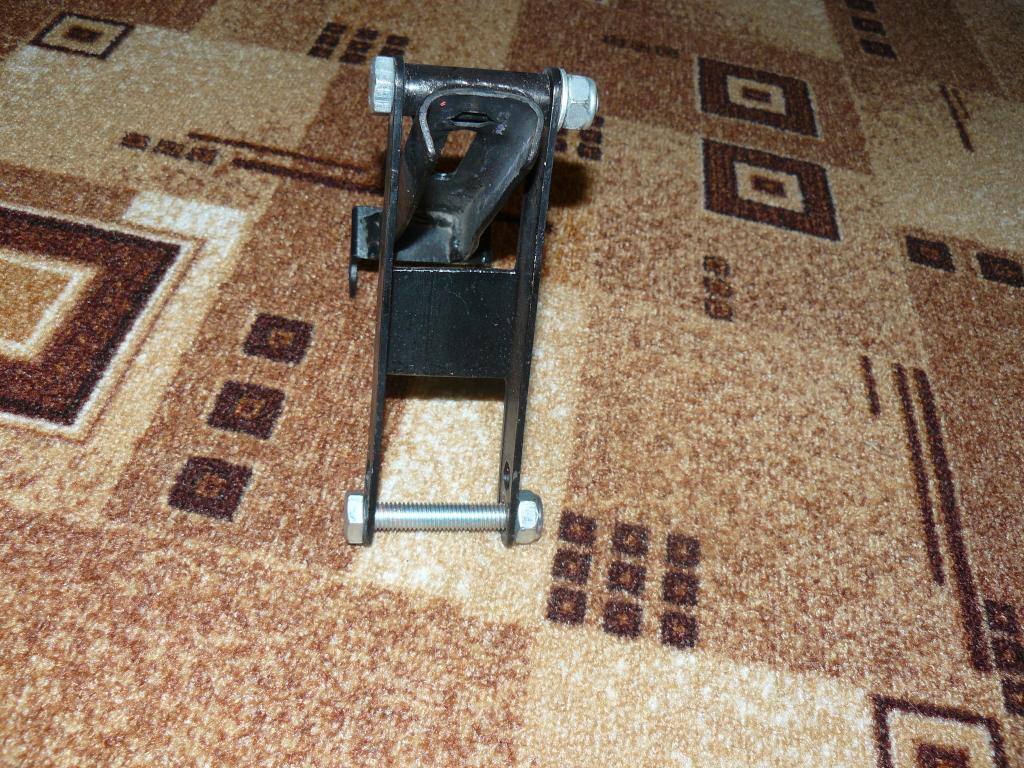

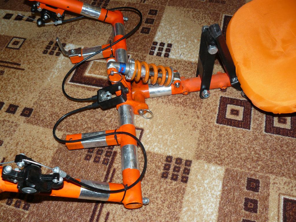

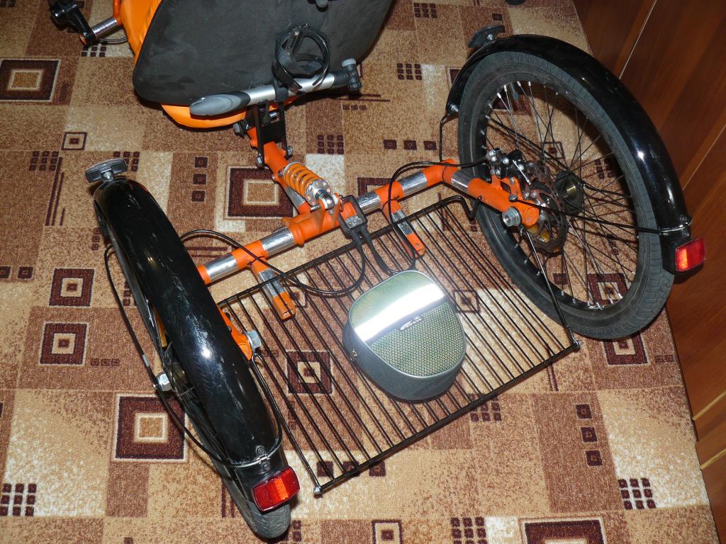

По просьбе, залез на намёрзший балкон, выволок составляющие трайка. Не судите строго, не профи фотограф. Вот фотографии узлов моей техники.
Добавлено через 8 минут 58 секунд:
К сожалению нет фотографий с переноской разобранного трайка по лестнице в пятиэтажке, это было бы слишком круто :lol: могу сказать лишь,то что отсоединяется "задний мост"за несколько секунд.Просто нужно отсоединить ведущий трос задних тормозов и выдернуть две оси. Замечу сразу , что такое соединение себя очень оправдало в плане надёжности и быстрого разбора.

Не согласен с тем что упростило, ведь пришлось вводить в конструкцию синхронизатор задних тормозов причём с быстроразъёмным зацеплением. Рама не поломается, это уж точно, труба из которой она сварена имеет достаточную(я бы сказал даже с большим запасом)прочность. Багажник есть, правда я его присоединяю только когда перевожу на нём поклажу, для покатушек он без надобности. Расстояние до педалей регулируется путём изменения угла наклона спинки и перестановки кресла по раме.В принципе трайк делался мной и соответственно под меня, так что все размеры были точно выверены.А регулировка, это так-на всякий случай, который не возникнет ни когда. База 1 метр, сокращать не вижу смысла, накат для 20 дюймов нормальный.
Как правило, задние тормоза не эффективны. А у Вас тем более, тк колёса недогружены.
Я на своих трайках выводил спаренные клещевые тормоза (ободные) на переднее колесо, но раздельно на каждую тормозную ручку. См. дельта трайк "Мини версия".
Я про переднюю раму- с дугой. А заднюю раму нужно усилить верхней П накладкой у "гусака", "...это уж точно..."
База 1 метр, это уже рекорд. Как правило 650...750 мм. Накат улучится, тем более здесь нужен он, тк на рычагах есть проблема параллельности колёс.
За заднюю подвеску 5 баллов.

Не согласен с утверждением о неэффективности задних тормозов. Они очень даже прилично выполняют свою роль. Да , они более "нежные", но это в основном из-за большой протяжённости и изгибов тормозной магистрали.На машине срабатывают передние и задние тормоза, причём передние дисковые , а задние барабанные. Да и настройка их такова, что первые в работу включаются передние. Я торможу всегда зажимая обе рукоятки, иначе зачем бы я делал задние тормоза.
Усиливать раму, тем самым увеличить общий вес конструкции я не стану. Как писал выше, рама имеет достаточную прочность на излом, я бы даже сказал избыточную. Зачем усиливать заднюю раму в районе"гусака" "П" образной накладкой? Вы считаете что "уши" сделанные из 5мм-й стали усиленные в местах сочленения втулками слабы? Может быть. Но пока ни каких изменений в геометрии рамы, вилки и т.д. я не заметил.
Укорачивать базу тоже не вижу смысла. Трайк изначально проектировался под перевоз туристического рюкзака на багажнике между задних колёс. С весом взрослого ребёнка (сын 17 лет) свободно передвигался, переднее ведущие колесо не теряло зацепление с грунтом. Сокращение базы, я думаю, повлекло обратный эффект. А "вёрткости" вполне хватает развернуться на тротуаре в один приём.
И ещё про параллельность задних колёс, она идеальная. Всё варилось в стапелях и приспособлениях, ни как "на глазок".Это чтобы не возникло больше вопросов с качеством сборки.
На фото задних колёс заметно, что ось имеет диаметр 16мм-ов, прочности хватает с избытком.
Может быть , как говорят,я перестраховался используя в качестве сборочных единиц трубы диаметром 32 и с толщиной стенки 2 мм-а, но....что получилось , то получилось. Ведь главное-сбылась моя мечта, которую я хранил в душе ровно 30 лет-я построил сам веломобиль.
