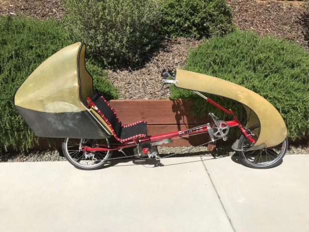

Образец правильного обрезания боковин:
Классный проект совместных оптекателей для лигерада на колёсах малого диаметра.
Явная защита от непогоды. Но и от солнца навесной тент был бы к стати.
Тема засорена эрудитом с "кельмою" в руке.

Download_Master писал(а):
Главная видимая проблема - воздух с переднего обтекателя будет плотным потоком разбиваться о грудь, забирая энергию.
учи аэродинамику! грудь под таким углом- спереди очень аэродинамичное тело, практически капля, хрена с два поток там остановится... а вот стоячий вихрь после переднего тела перед грудью там скорее всего есть..
