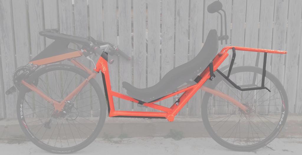

virage писал(а):
Тангрия мидрейсер, а мой должен быть короткобазным хайрейсером - грубо говоря, попробую почувствовать, что так нравится французам и американцам.
Очень нужная тема. Но картинка передней рамы очень не понятна из-за окраски.
Я бы рекомендовал каждый эксперимент выделять другим цветом.
Вклад Шурикена приобрёл новую актуальность. Его советом по рулению я воспользовался в веле "Синдром" при модернизации в середине 2018 года.
Там я резко уменьшил трейл.

...Но картинка передней рамы очень не понятна из-за окраски.
На данный момент рама осталась той же, что и была. Применен только "кожух" пластиковый для придания эстетики (на мой вкус), о котором я подробнее расскажу при описании конструкции рамы (или в доп посте)
Какая она была, уже позабыто. Вот полосы " кожуха" вводят в заблуждение, нужно их нейтрализовать уже сейчас, а то воспринимается, как часть рамы.

Как крепится руль? Если что, его можно облегчить, переместив на середину рамы.

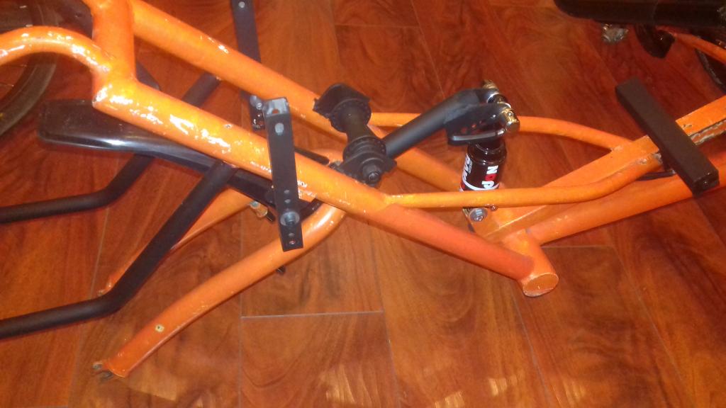

1. Основная рама.
О, она весьма массивна и необычна! Чего стоят только двойные трубы позади спинки кресла!
Фото Александра (Shuriken)
Поначалу не понятно, чем руководствовался конструктор при выборе столь странного решения… Стандартная рулевая труба на 1 и 1/8», длина тоже привычная в 120мм, предусмотрена кое-какая регулировка кресла под рост и угол наклона, интегрированный багажник. Пожалуй, основную раму стоит рассматривать вкупе с задним маятником, багажником и даже креслом!

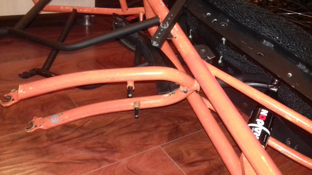

2. Маятник задней подвески.
Выполнен он из жесткой вилки на 26», приваренной к ней втулки переднего колеса и крепежной планки под несколько положений амортизатора, что позволяет устанавливать разные по длине аморты и влиять на параметры рулевой. Жаль, что на вилке нет крепления под дисковый тормоз, только ви-брейк, но это не является недоработкой автора - просто исходник был таким. Сомнения по поводу жесткости маятника развеиваются при знакомстве вживую: короткая длина, изначально неплохая торсионная жёсткость ригидной вилки, крепеж в 3-х точках в виде треугольника – все это не позволяет заднему колесу «гулять» в поперечной плоскости, главное не допускать сильного люфта в подшипниках. Оригинальное, смелое, удачное и даже изящное решение заднего маятника!

У этой конструкции, не смотря и на кучу лишенего веса и аэродинамику холодильника есть ОЧЕНЬ серьёзный плюс - в отлчии от, скажем, того же "Гепарда" который "играет гармошкой" при силовой работе в горку, сочетание алюминиевого кресла и такой мегаусиленной рамы упор в кресло тут очень эффективен.
Иначе насколько сильно "изогнутая" рама тоже играла бы гармошкой при педаляже.
Ничего такого не вижу, и этих 3-х точек. Дайте схему этой фермы.
Багажник косит, я бы с таким не поехал. Доработка: ввести верхнюю силовую трубу, а внизу- подкосы на наклонную трубу.
Багажник сохранился с самой первой версии 2009г. После переделки переднего треугольника, геометрия рамы изменилась, а багажник стал визуально завален назад. Не вижу тут проблем для эксплуатации как есть - он и так очень жесткий и крепкий. А кривоват кажется при взгляде сверху.
По поводу переделки. Если это и произойдет, то в самом конце, на данный момент это нецелесообразно.

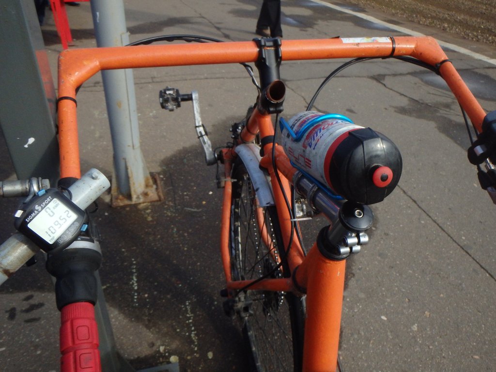

Руль крепится так же, как и раньше:
фото Александра (Shuriken)
Перемещать его на середину рамы не вижу смысла - упрусь коленками в него. В процессе попробую с этим передним треугольником подружить шоссейный руль-баран (уже есть идеи и это вес снизит на 0,7-0,8кг). Ну а с другим передним треугольником изначально будет предусматриваться руль-баран.
Руль крепится в стандартном выносе руля, а вынос- на середине рамы в подседельной короткой трубе с кареткой. Самое оригинальное крепления руля.
