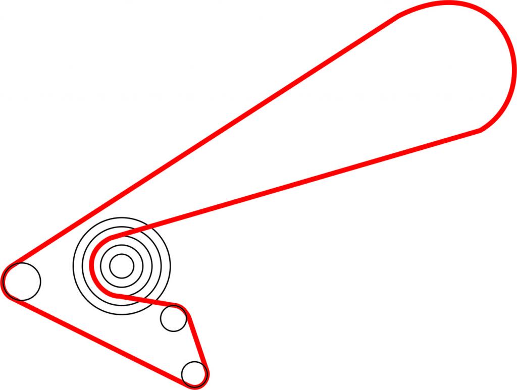

Олег, тебе тема для размышлений, можно ли обойтись одним отжимным роликом:
Это позволит полностью избежать перекрещивания цепи, и вроде оставить переключение в классическом виде...

Или так, со стандартным переключателем:

а вариант с двумя соосными роликами такой:
(синее - щечки на роликах)
Собственно, это я ввиду и имел. Если сделать его "плавающам" как на Пантере и сделать его абсолютно минимально влияющим на силовую линию цепи - потери будут обсолютно мизерные, и бонусом стабилизирована возвратная линия цепи, которая обычно провисает под собственным весом.
Добавлено через 4 минуты 44 секунды:
А это кстати вообще круто :) Всего лишь один "несиловой" ролик.
Но проблема будет его разместить так, чтоб цепь не конфликтовала ни с чем при разных углах лапы переклюка - соббсна, поэтому и так важно фото трансмисии.

Да, но лапка переклюка в этой схеме должна пружинить в другую сторону, то есть вперед, вот в чем проблема!..
:wink: мысли сходятся. я тоже Пантеру имел в виду, только не озвучивал, может Timofey о ней просто не знает.
Кстати да, об этом я тоже не подумал. Соббна, и "пинус" переклюка переднего надо будет переваривать вниз, иначе он работать не будет нормально.

В теме на bentrider упоминался теоретический плюс в виде лучшей стабилизации коленной чашечки при таком способе педалирования... не то, чтоб у меня в последнее время были какие-то особенные проблемы с коленями, но надо иметь ввиду. Вообще, именно "ретродирект" на лигераде кажется реально интересной штукой - вместо изменения угла кресла когда карабкаемся в крутую горку - меняем вектор приложения "тяги"! Хмы-хмы.
Не, реально спасибо за тему. Я до сих пор совершенно не уверен, что это имеет какие-то "прямые" преимущества в плане биомеханики, но как один из кусочков паззла для извлечения максимума из какого-то определённого форм-фактора это может быть очень и очень полезным.
Да, и если сесть прямо, реально выдавать мощность значительно удобнее (что неудивительно).
По моему, это может быть очень хорошим решением для кранфорварда (комфорт-байка) как минимум.

Кстати! У меня же Гепард Соло в углу пылиться. Там можно полноценный тест провести (высокая каретка), заодно сам проверю не будет ли смена вектора реально эквивалентна понижению каретки с точки зрения затекания ног (что сомнительно, но чем чёрт не шутит).

Поупарывался еще на тренажере.
Ради интереса поставил здоровенную передачу и покрутил "всиловую". Ощущается по другому, и ни каденса, ни особой мощности, но я бы несказал, чтоб прям очень неудобно.
И реально колени чувствуют себя лучше. Обычное после подобных издевательсв они начинают побаливать, а ща - нифига. Интересна!
И тут, очевидно, стоит упомянуть про святая святых - матушку АДАПТАЦИЮ!
Что после неё, возможно, и каденс, и мощность поприбавятся, а может и превзойдут прежние значения.
Вот... Интересный и полезный человек, оказывается, на форуме появился. А тут взяли - и навалились на него со всякими там "эго", негодульками и возмущульками.
НихарашО. :royalty-crown:
PP.SS.: сам вот лично пока не решаюсь переходить на ретродирект. По причине опасения в возможном разладе работы мышц ног.
Я хожу НАМНОГО больше, чем кручу педали. От того не хочу, чтобы ноги мои разладились.
Не раз замечаю, чем неэргономичные конструкции и посадки отличаются от эргономичных.
После первых, некоторое время ходишь сковано, как колченогий. А после вторых - легко и свободно! Как будто бы и не крутил всю неделю педали.
К эргономичным я уверенно могу отнести мой
действующий лигерад с овальной звездой.
А вот будет ли эргономичным педалирование назад - вопрос открытый. Жду отчёта испытателей-добровольцев. :)
