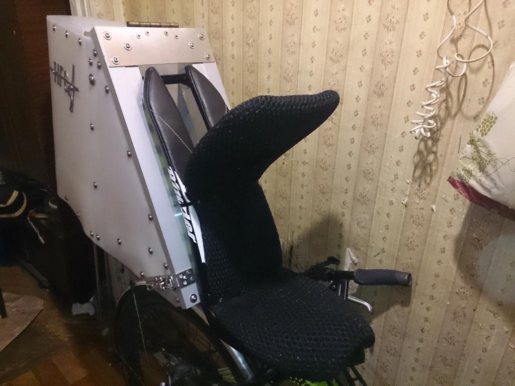

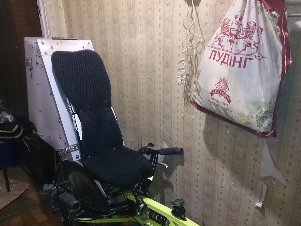

Номер сообщения:#1156  Непрочитанное сообщениеДобавлено: Пт окт 19 2018 00:42
Сообщения: 13781
Но такая поездка выявила эргономические просчёты в сиденьи.
Что ж, первый "патч" конструкции, с начала сезона.
Постелил на НГшку вентуху!
Эх, насколько же это живучий коврик, СТОЛЬКО лигерадов пережил, и остаётся практически прежним.
Испортил внешний вид, превратив его в заурядный лигерад, закрыв авторское кресло.
Ладно, один фиг - средство перевозки картошки...
Теперь в бреветах и дальних поездках не буду отбивать себе упор спины, как на тюремных нарах.
Теперь, помимо мягкости, добавится ещё и пассивная амортизация.
Ну и вентиляция спины и комфорт в предзимнее межсезонье добавится. Скоро, кажись, и в шипы пора переобуваться...
Ожидаю улучшения эргономики при педалировании, это уже можно будет проверить завтра утром, вытаскивать без дела ну очень уж неохота.
Ведь вентисит закрыл технологическое отверстие в сиденьи, куда я просовывал руку в толстой перчатке и затаскивал лигерад на этаж.

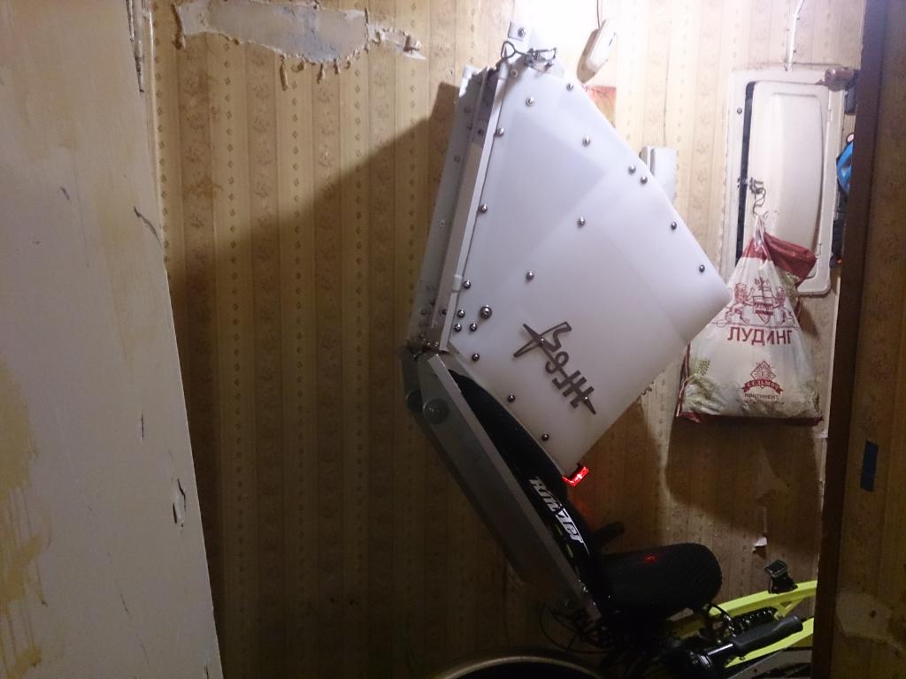

Теперь заносить лигерад станет намного сложнее: ухватить тяжёлую несбалансипованную конструкцию не за что. Только, разве что, в сложенном виде задом, что завтра испытаю.
Вентисит сверху откидывается и можно как и прежде пользоваться щелью, как бардачком (легенду достать, воды попить, замок вытащить).
P.S.: складной обтекатель - отличное решение для женатых в малогабаритных квартирах. Проверено холостяком. ;-)

Номер сообщения:#1158  Непрочитанное сообщениеДобавлено: Сб окт 20 2018 21:18
Сообщения: 13781
Отпишусь о модернизации...
Два дня поездил на работу и по магазинам на обновлённом лигераде.
Вчера, в первый раз проехавшись на НГ65 с вентиситом обнаружил, что пришёл небывалый комфорт, но... И появились сползания в кресле при педалировании. Блин, этого ещё не хватало. Догадавшись, что основная причина в том, что 3см вентисит скрал пространство на кресле плюс дрбавил гладкости, после работы не поленился заехать в МПО Электромонтаж за ещё одним комплектом кабельных стяжек, и сдвинуть вентисит на несколько см вперёд, так, чтобы он свисал спереди.
Да, испортил эстетику плюс немного аэродинамику, но зато сегодня уже значительно снизились сползания в кресле.
Что ж, по результатам двухдневных испытаний в городе, обнаружил, что вентисит абсолютно точно украл у меня 3км/ч от максимальной крейсерской скорости.
На 30км/ч уже требуется ощутимо больше мощности.
Комфортная скорость лигерада в городе теперь - 25-28км/ч, без вентисита была 28-31.
Но есть и положительные моменты: засчёт более высокой посадки и мягкого места под точкой, лигерад стал с брльшим комфортом заезжать в крутые горки: к примеру 9% подъём от речки в парк, с которого начинается каждое лигерадное утро в рабочий день.
Можно сделать выводы, что причины потери скорости с вентиситом вызваны больше не его мягкостью, а ухудшением аэродинамики: часть потока воздуха отбирается для обдува спины.
Вентисит закрыл технологическое отверстие под задницей, от того лигерад стало сложнее проводить пешком в двери и переставлять.
При переноске на этаж теперь обязательно надо тратить несколько больше времени и складывать обтекатель. Но зато я научился заносить лигерад по лестнице в сложенном виде без перегрузки спины и постоянного сноса заднего фонаря о стены, при развороте нв площадках. Ура.
