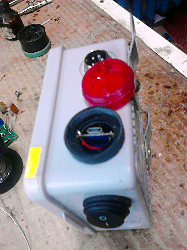

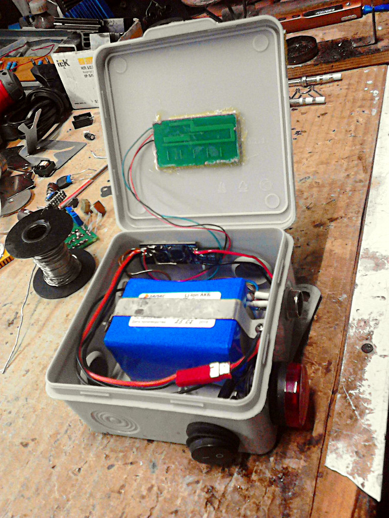

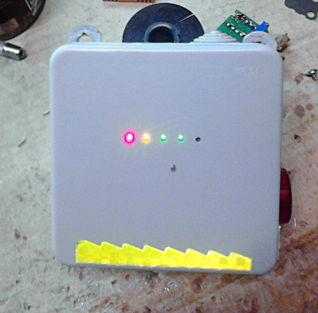

Dmitriy, а что за коробочка такая:

virage, сильно похожа на https://oootdsib.ru/p274927705-korobka- ... hnaya.html

-=LT=-, мелькнула такая же мысль)
Но больше интересует назначение. Бардачок?

Фонарный аккумулятор, засунутый в распределительную коробку. С выключателем, индикатором заряда и зарядным преобразователем 5v => 8,4v.

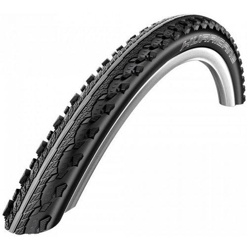

по идее, харикейны были бы прекрасны, но они 2,0 - https://www.chainreactioncycles.com/ru/ ... -prod36216

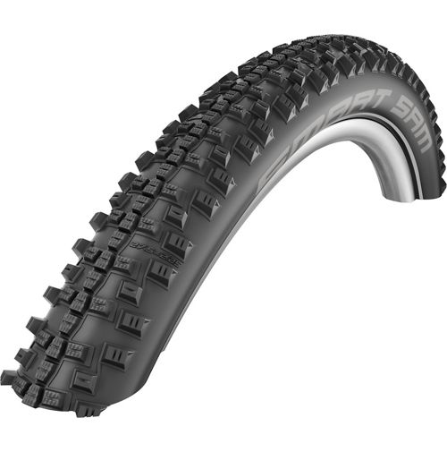

отлично для грунтовок и при нормальной накачке очень не плохо на асфальте - смартсэм тут 1,6 https://www.chainreactioncycles.com/ru/ ... prod171961
Вот как раз что-то типа такого и ищу по рисунку.
картинка протектора под спойлером
Т.к. основной пробег по асфальту, то накат по хорошей дороге в приоритете будет.
Для лигерада требуется главное, чтоб по сухой грунтовой колее не срывало вбок (рассчитываю тут на боковые грунтозацепы) и по укатанной щебенке более-менее стабильно прямую держал.
Для грэвела требуется, чтобы в лесную подстилку сильно не проваливался и не вгрызался как 35мм 28" грэвел-покрышка но было чем зацепиться в поворотах, а вот ширина максимальная (судя по спецификации 2018-19гг) - 47мм (~1.85"). Фактически ширина рамы в районе 28" 35мм покрышки = 54мм, можно рискнуть, главное узнать реальную ширину харикейнов (по спецификации 50мм) и понять, влезет ли 26" вилку рокшокс с ее низкой короной.
Даже 1,75" теоретически войдет. На вид довольно злая и даже избыточна для моих скромных запросов. Цена нравится!

virage, у нас на харикейнах довольно много народу ездит, кто на велах на работу катает, а в выхи пвд устраивают.
кореш по габаритам типа Балора, на 29х колесах жарит на горбатом в районе 40.
