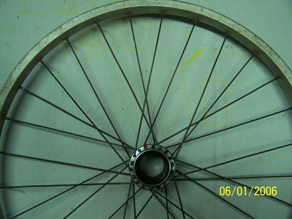

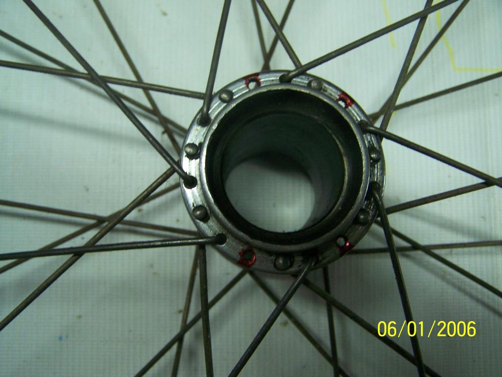

В моей практике колеса "Школьника" на торм. втулке "Родина" (24 спицы) переспицовывали на втулку "Торпедо"-
Лишним не будет:
Достал колесо, и что, а там 28 спиц, а не 24 (исправление ошибки). Диаметр обода=460 мм. Если втулки ставить самодельные, то колеса очень удобные для скоростных веломобилей, тем более, с подвижной кареткой. Такой веломобиль я делал и писал о нём.

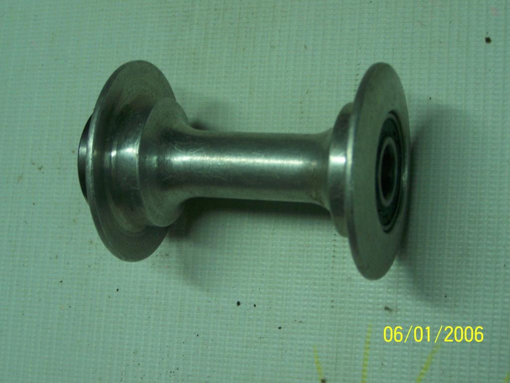

Самодельная втулка на боковые колеса (задние), без отверстий. Если нужно, покажу станок для разметки отверстий (самодельный).
Комментарий к файлу: Обод от "Школьника"- алюминий.
Комментарий к файлу: Пропущено 4 отв. Спицы разной длины (с колеса).
Комментарий к файлу: Точённая втулка (прошлый век).Подшипники 12х28-велосипедные.
