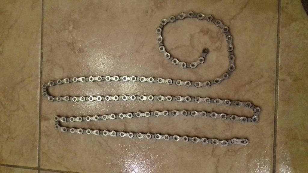

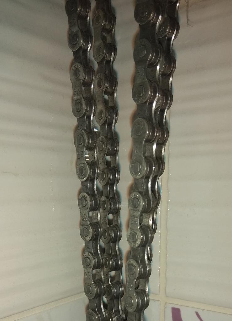

вот чистая цепь. прошла примерно 5-7 тысяч км.
это одна из трёх цепей с "горбатого", смазывалась маслами, чистилась в бутылке с бензином, потом промывалась в воде с мылом и сушилась.
висит после мойки на полотенцесушителе в ванной.

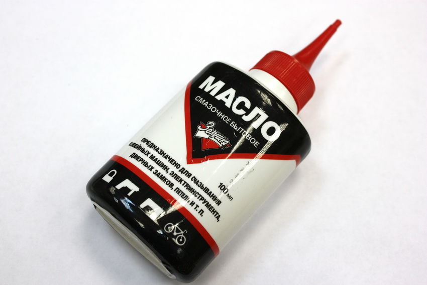

Для Владимира Аксентьевича из личного опыта по чистке и смазке цепи неспециализированными легкодоступными смазками:
О чистке
1. Лучше всего в керосине, вполне подойдет и бензин, а также "бензин-калоша" из строительного магазина. Цепь погружается в тару (лучше пластиковая бутылка, в идеале с широким горлышком и крышкой), заливается, можно дать постоять некоторое время для растворения загрязнения, можно интенсивно потрясти тару. Цепь высушивается пару часов и готово к смазке. Очиститель можно отстоять, удалить осадок и использовать повторно. Дома не рекомендую - вонь и головокружение обеспечено будет.
2. Дома вместо керосина и т.п. растворителя использую средство для мытья посуды (пойдет хоть шампунь, хоть другое чистящее с ПАВ, просто в средстве для посуды оч высокая концентрация. Немного моющего средства + теплая вода и также потрясти. При необходимости можно повторить 2-3 раза. Далее сушка цепи и смазка. Ну и чистка раковины/унитаза :D
О смазке.
1. Бытовое масло (оно же веретяное/швейное), примерно как на картинке:
Способ нанесения: капельно из шприца в пины цепи, снаружи цепь протирается ветошью/салфеткой
Срок службы летом при +20~+30 гр: ~30 км

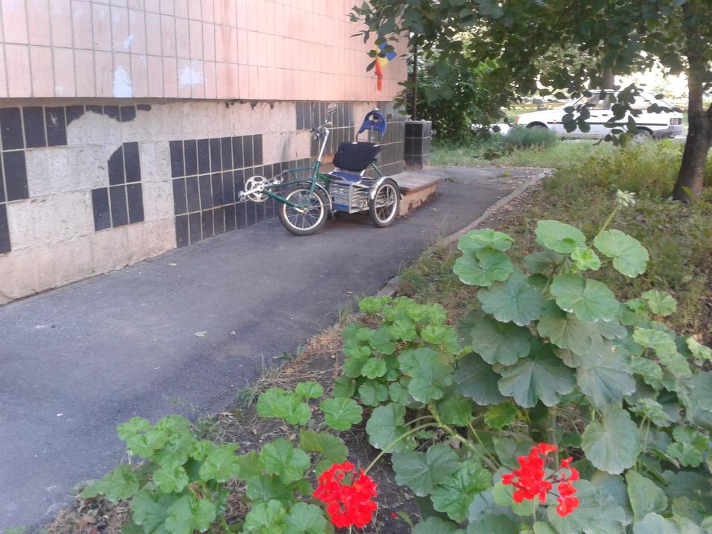

Мой закуточек под домом.

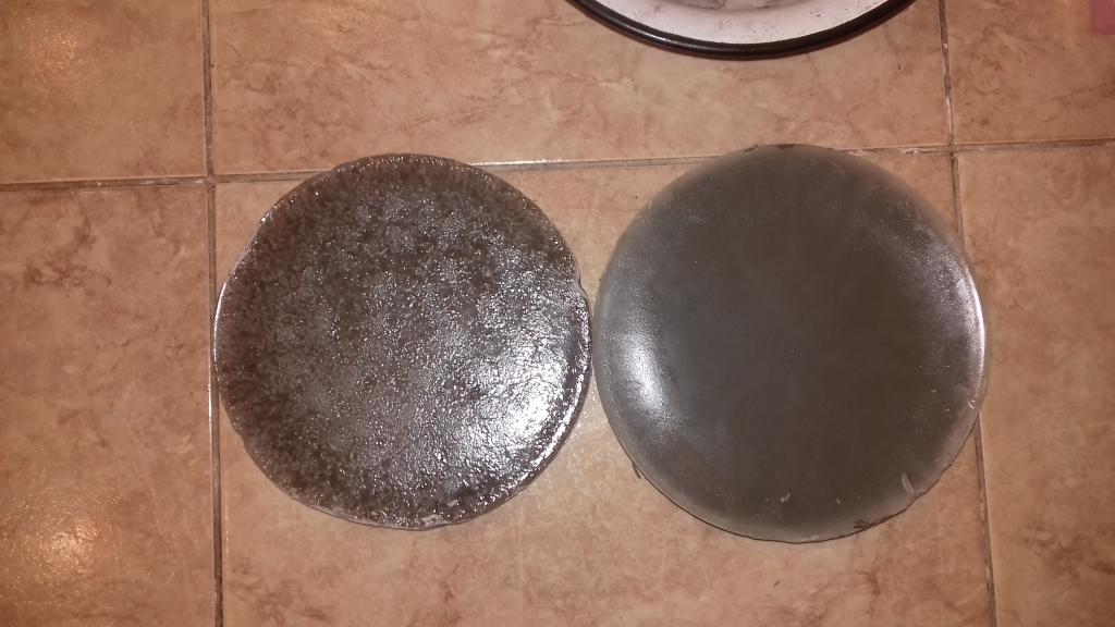

Немного об опыте использования парафина.
Как варить и прочие +/- я впервые почерпнул на нашем форуме (это и стало для меня первоисточником), за что и спасибо Олегу Белому.
В аптеке был найден косметический парафин с примесью вазелина (о нем ниже подробнее), хватило его года на 2.

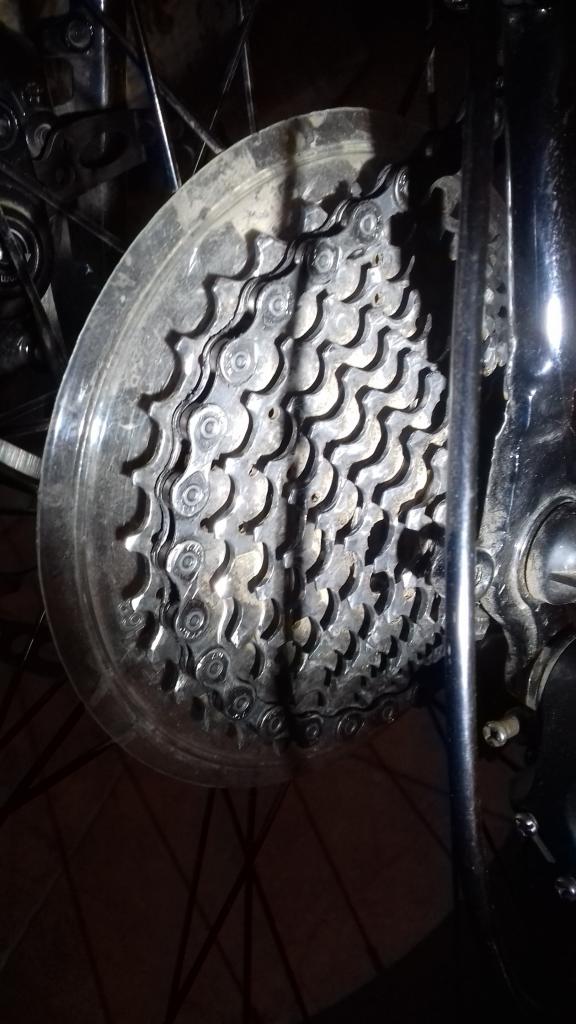

- чистота цепи и трансмиссии (байк храниться дома, часто вожу его в салоне авто)
вот пример кассеты после пробега 2700км, ни разу не чистилась:
Между звезд, там где обычно и собирается весь "говнолин", заметна лишь пыль, ее легко можно протереть при желании. Кстати, цепь на фото не свежесварена, а прошла ~100км, так что налипание пыли и грязи можно оценить.

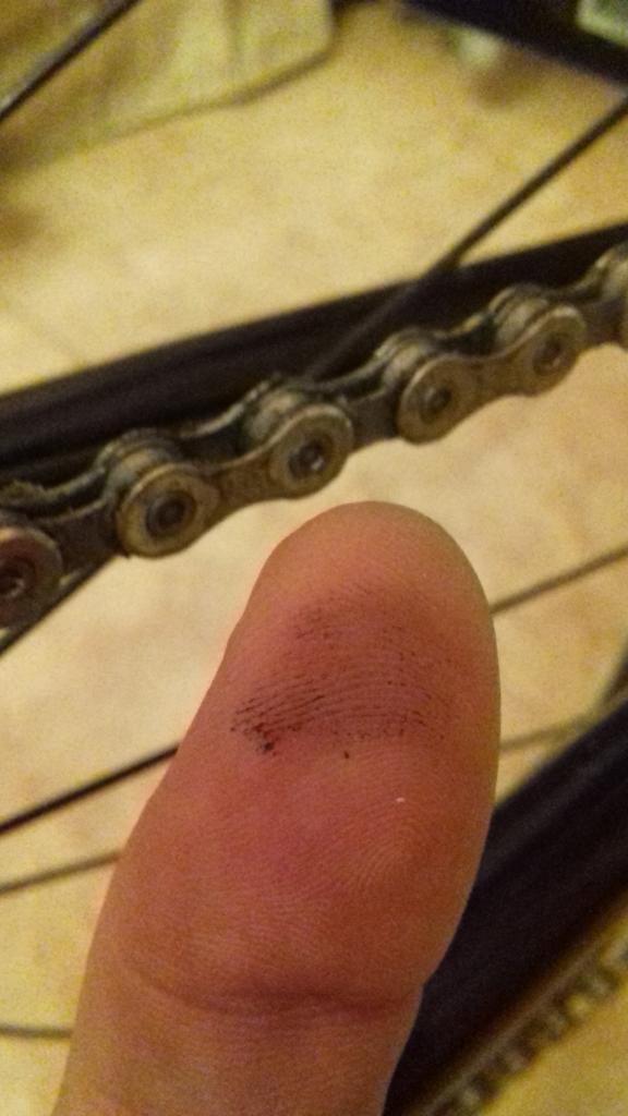

Вот тут после пробега 100км провел по участку цепи (~30см) пальцем:
Конечно, не кристально чистая - имеется сухая пыль в ошметках парафина, которая легко удаляется даже сухой салфеткой. Условно руки чистые, если придется снимать колесо или браться за цепь. Также на одежде могут остаться лишь пыльные следы, которые достаточно просто отряхнуть.

Не все парафины одинаковы:
После истощения запасов парафина, в аптеке был куплен другой. Он оказался очень твердым! На вид аж блестит, с мелкими белыми вкраплениями, будто манная крупа, при этом в расплавленном состоянии однороден. А застывший он аж звенит при постукивании, будто деревяшка о кафель.
На фото видна разница (слева твердый парафин с непонятными вкраплениями, справа мягкий парафин с примесью вазелина), цвет сероватый, т.к. в нем уже варились цепи и есть немного загрязнения:
Мягкий парафин мне больше понравился. Кстати, вот состав:
И зря я когда-то переживал из-за примеси вазелина! Цепь работает мягко, при этом не могу сказать, что как-то сильнее пыль на нее садится. Что на твердом, что на мягком парафине с вазелином цепь выглядела примерно одинаково. Причем неоднократно читал, что есть смысл даже добавлять какую-то консистентную смазку в парафин, типа литола/солидола. Ну вот у меня по умолчанию вазелин вместо смазки присутствует.

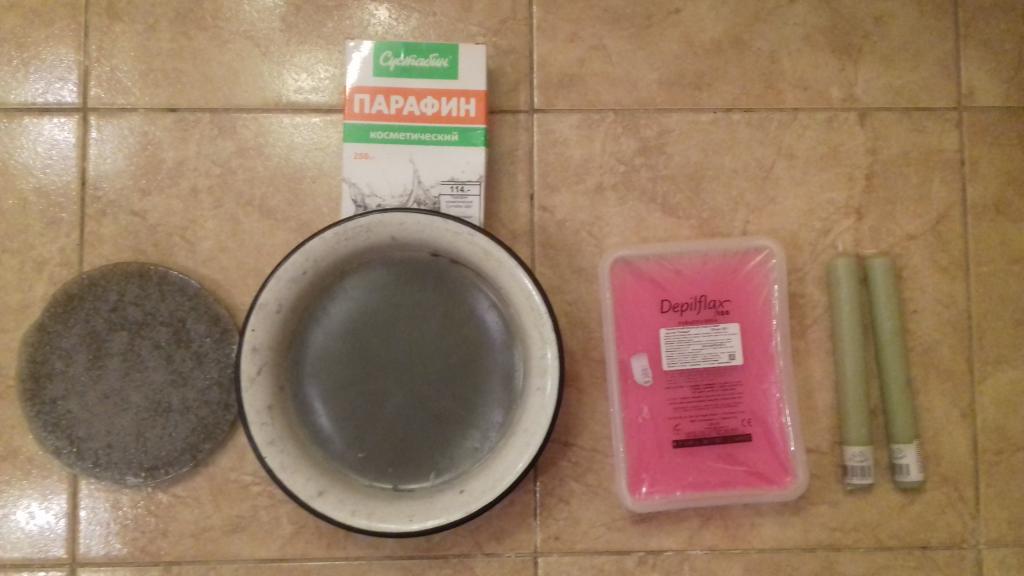

Вот мои запасы после попонения. Слева направо:
- твердый парафин (использовать в дальнейшем не планирую)
- парафин с вазелином из аптеки
- косметический парафин изг. Испания, в составе парафин и минеральное масло (попробую его попозже)
- парафиновые свечи (планирую развести из бензином и брать с собой маленький тюбик для экстренной смазки вдали от дома)
Общий мой пробег с напарафиненными цепями ~3500. Планирую и дальше продолжать. Единственное что, парафин зимой снаружи цепь не защищает от коррозии, тут либо цепь нержавеющая, либо добавки в парафин делать.

rjyzrf писал(а):
Вообще не вижу в конструкции ничего "такого"
Юлий, сразу не увидите, если читали меня снизу вверх, или по диагонали- слева направо или справа налево.
При педалировании нет раскачки вообще, может из-за длинной базы, или удачного пружинного аморта. Комфортный на одном аморте!

Но промывать одну из них буду в уайт-спирите
Жалкое подобие растворителя, сделает 40% бензина или керосина.
У меня сын-водяра
Сын наверное водила, а водяра это водка.
а вы в нее спирт наливаете?
Вообще-то туда рекомендуется специальный моющий состав наливать. Пары бензина уж слишком огнеопасны.

Indiсtа Саusа писал(а):
бы не рискнул бензин у ультразвуковую лить
Ультразвук не опасен. Это частоты свыше 20 кГц. Но дело имеем с электронапряжением первоисточника.
Добавлено через 10 минут 15 секунд:
СОГЛАСЕН. Отменяется.
Вторую цепь, очищенную механически, прокипячённую в воде, сниму с привода и прокипячу дополнительно в "веретёнке". Хуже не будет.
И автол и веретёнка+солидол есть в достаточном количестве.
