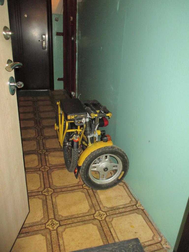

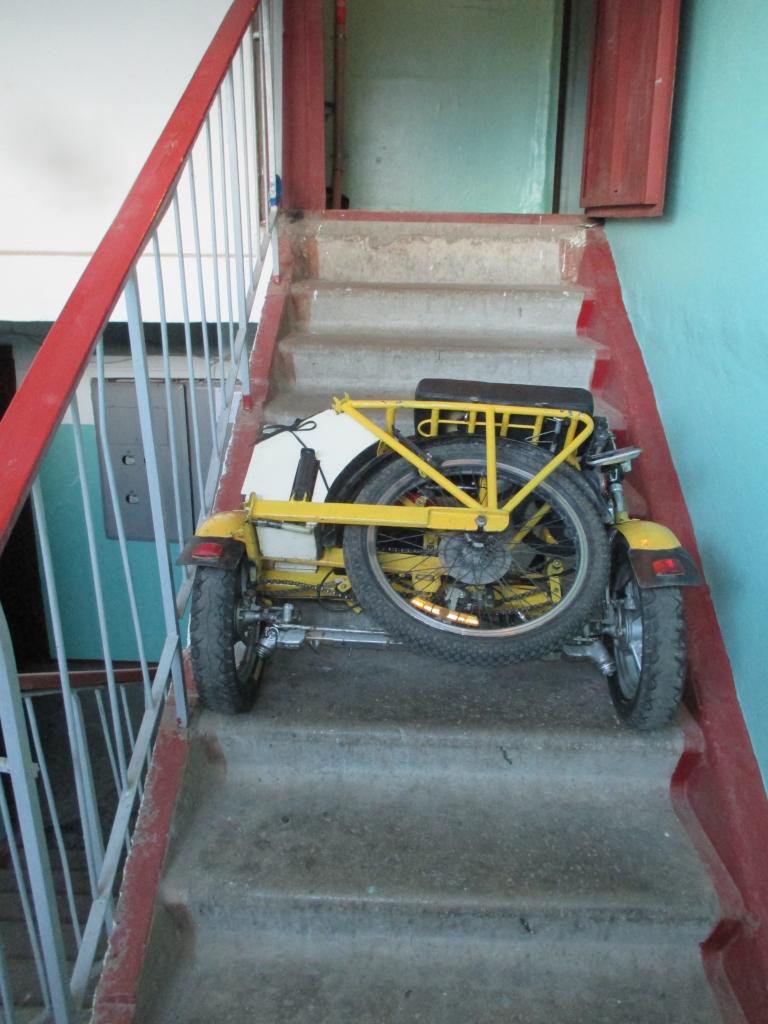

[quote="Shuriken"]Вот теперь на видео увидел. По крайней мере в моём восприятии. Складывание центральной хребтовой части параллельно балке моста а также сохранение возможности использования колёс.
Тем не менее, идея складного трайка не нова.
https://www.youtube.com/watch?v=1ddymWUmICI
https://www.youtube.com/watch?v=v4PdfiieDOE

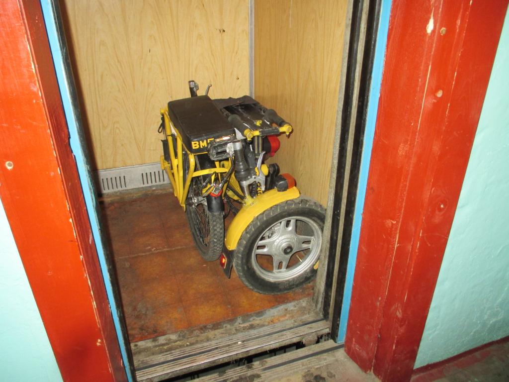

В отличие от вашего, этот можно самостоятельно в одиночку убрать в багажник или занести по лестнице. Ваш же настолько тяжёл, что подобное с ним проделать невозможно.
Так я перевожу свой сложенный мобиль в общественном транспорте. И в отличии от зарубежных аналогов его педдерживать нет необходимости. Он стоит как вкопанный. Это фото в трамвае.

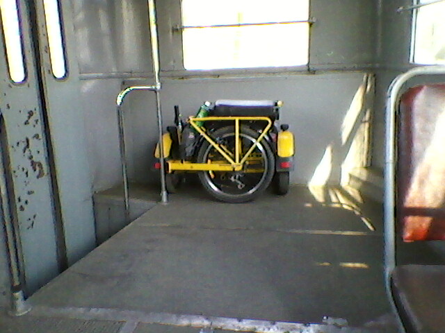

4. Он может влезть только в троллейбус.
Не только в троллейбус! Перевожу его в любом общественном транспорте, междугородних автобусах (даже в Газеле, вот только людям там будет не легко выходить). А так я его транспортирую в подъезде дома своего, в пассажирском лифте и храню в предбаннике, у дверей квартиры. Но можно и разместить и в коридоре квартиры или на балконе..
Я знаю эту проблему, очень напрягает. Когда то просил этапы складывания, не видео.
На заре 80-х харьковчанин повторил "Велотрон" в складном варианте, откинув задние колёса вперёд и накрыв их сиденьем. Было в печати.

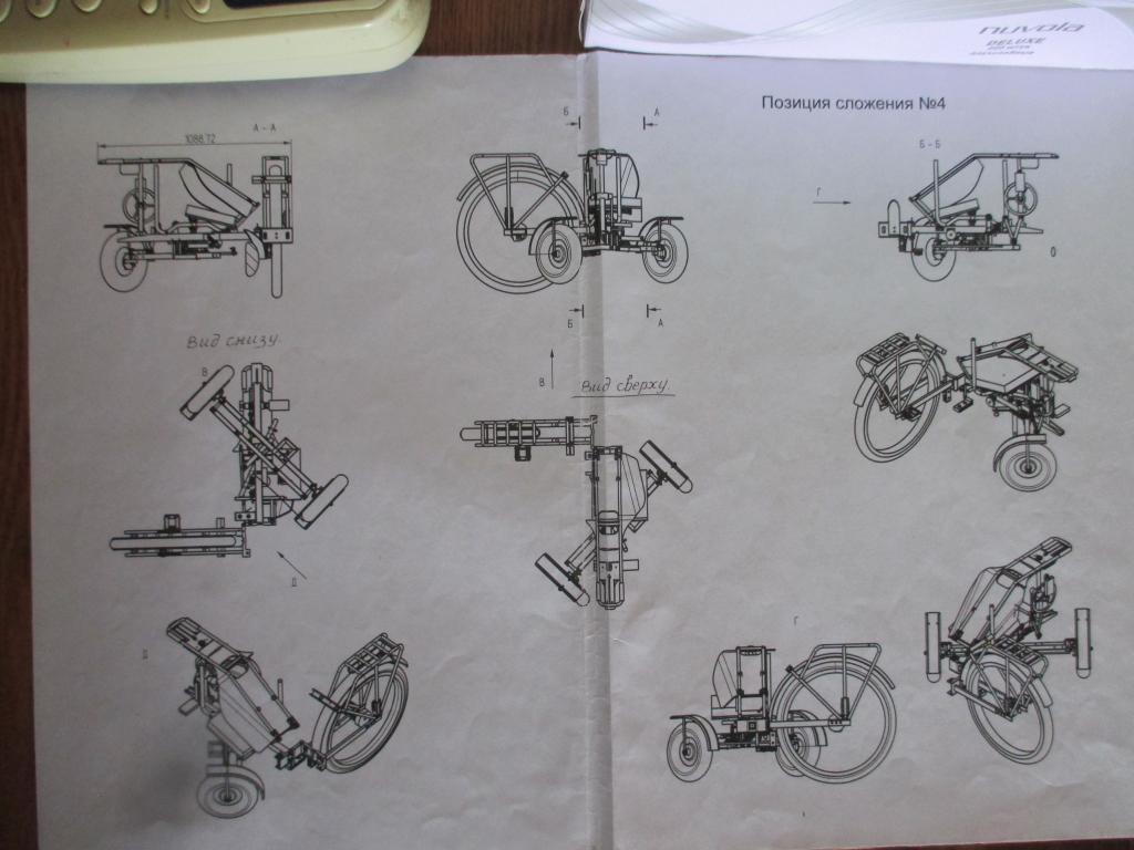

Что вы имеете ввиду "проблему.."? И что Вас очень напрягает? У меня были, в графике, этапы складывания, как найду выложу на форум.
 Заголовок сообщения: Re: "Складной веломобиль, ВМБ-400(+)".
Номер сообщения:#46  Непрочитанное сообщениеДобавлено: Сб сен 15 2018 14:25

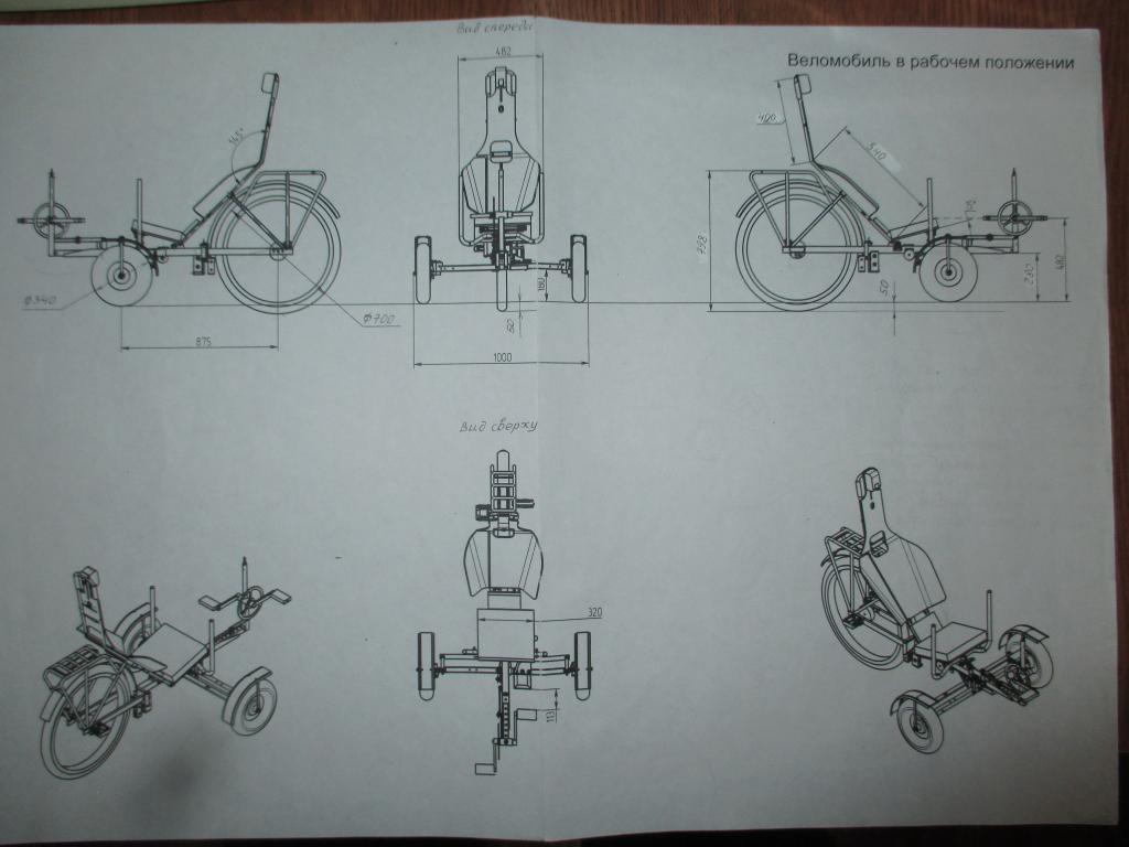

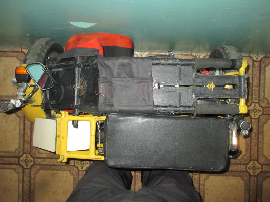

"Проблема"...войти с не зачехлённым. Напрягает, что нет для этого спец. места.
Графика складывания выполнена отлично. Но не понятно. Лучше фотки складывания, при том, только сверху.

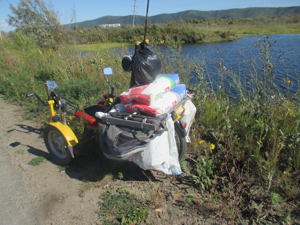

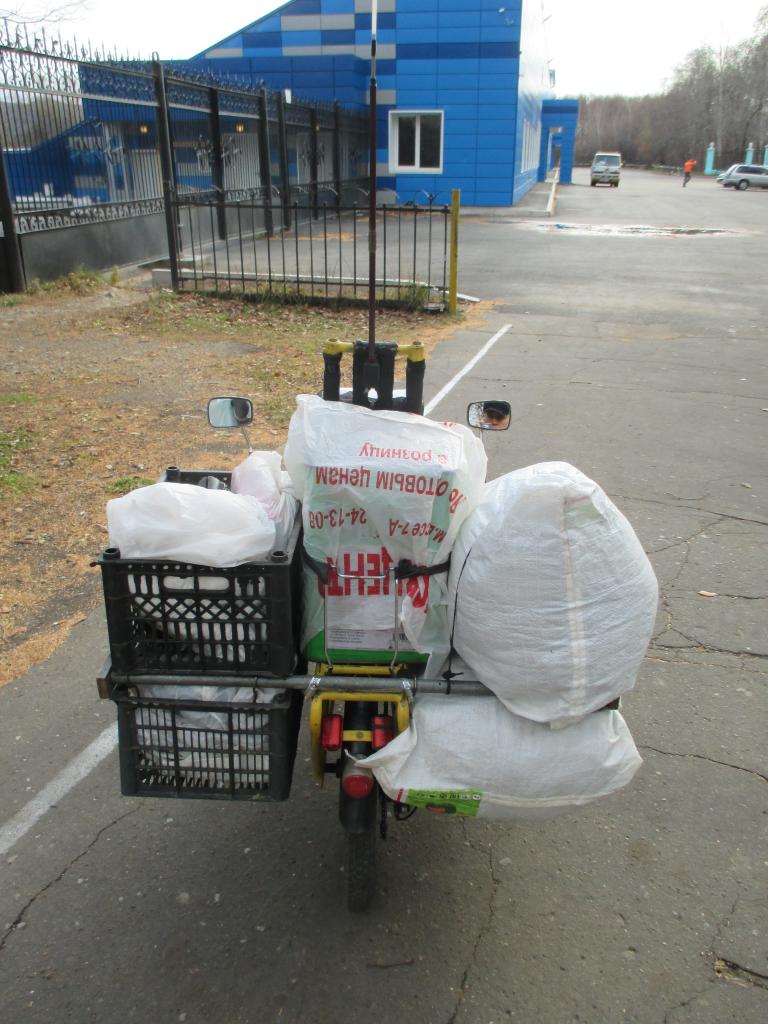

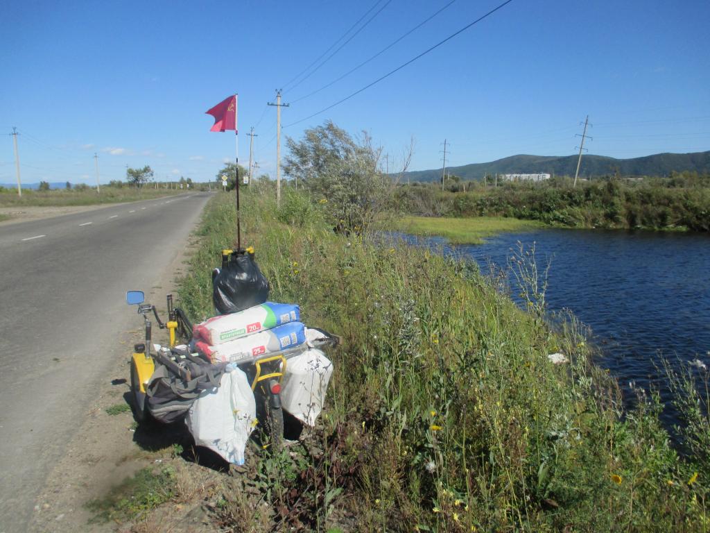

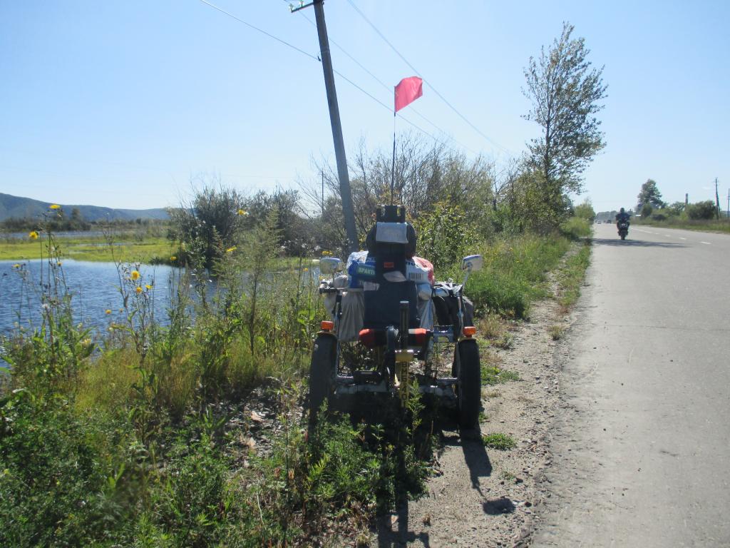

Вы упоминаете колёса от мотороллера как панацею, а что же с задним колесом? А что же с балкой переднего моста? Вы проводили прочностные расчёты? Нормально держит ваша хлипенькая профильная труба? (на обычной велотехнике сечение больше используется). Вы проводили натурные испытания хотя бы мешками с песком? Какая расчётная грузоподъёмность и какая оказалась фактическая?
Продольная рама изготовлена из профелея 40х40х2 мм., передний мост и задняя вилке соответственно из 30х30х1,5 мм., и 40х15х1,5 мм. А трубы багажника 16х1,5 мм. И испытания всей рамы провожу почти каждый день, перевозя различные грузы на дачу и домой. И пока рама хорошо держит все нагрузки, которые ей приходилось нести.
На этих фото перевожу два мешка с цементной смесью и снизу подвешены различные грузы. IMG_9512.JPG

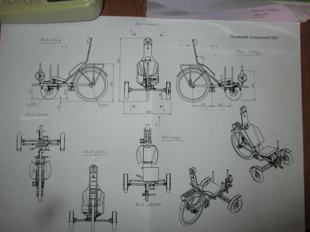

[quote="Mazur4ak"]

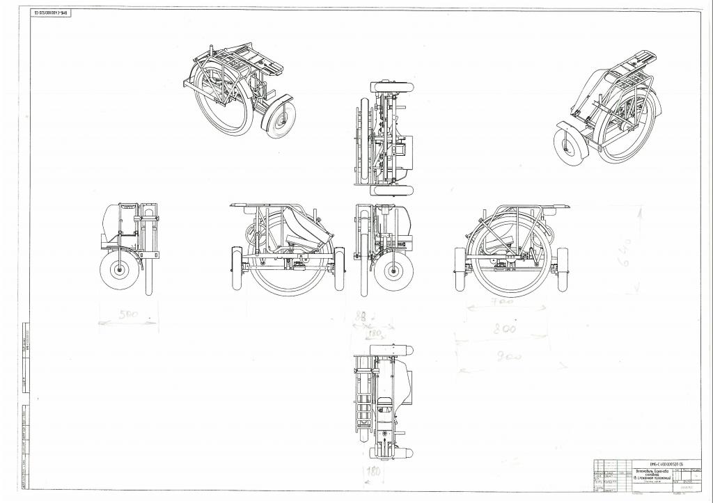

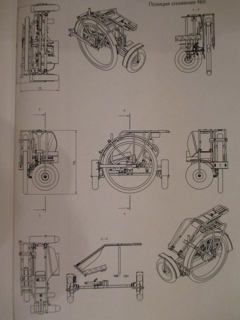

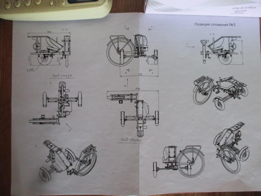

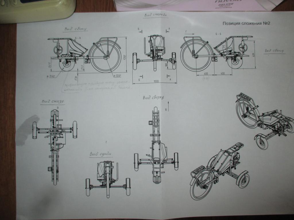

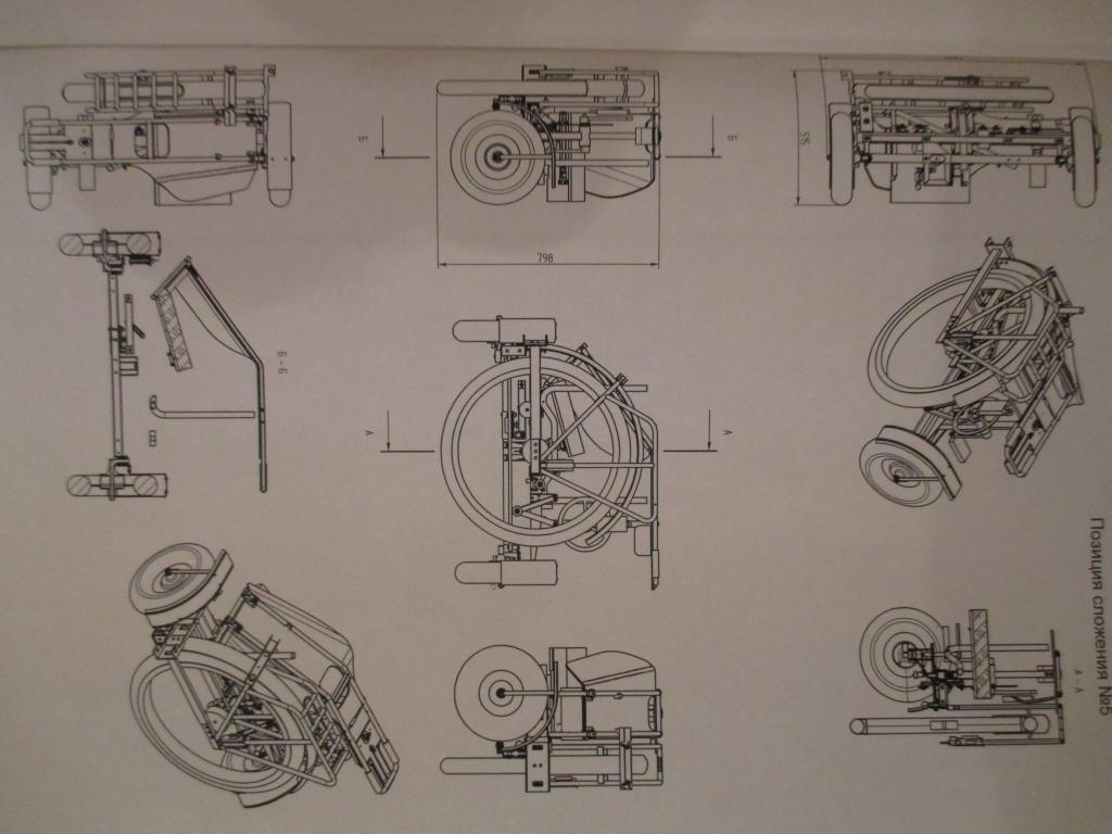

Да, наконец то, нашёл и высылаю Вам этапы складывания ВМБ-400, чертежи изготовлены в 2009 году.
За это сообщение автора BOS поблагодарил: Mazur4ak (Пн окт 15 2018 04:26)
Как сделана графика?
Теперь понятно, балка моста на вертикальном шарнире. Но при наезде одним передним колесом на препятствие, балку развернёт. Как на самом деле?
Номер сообщения:#51  Непрочитанное сообщениеДобавлено: Пн окт 15 2018 12:29
Сообщения: 14166
Там наверное какой-то фиксатор. Я бы скорее обратил внимание на то, что аффтару неведома геометрия переднего моста и рулевой трапеции. Он сделал всё вертикальное и прямое. Какой кастор, какое плечо обкатки, вы о чём.
Номер сообщения:#52  Непрочитанное сообщениеДобавлено: Вт окт 16 2018 09:45
Сообщения: 121
Благодарил (а): 71 раз.
Поблагодарили: 50 раз.
Да, кроме оси там есть фиксатор, в данном случае зажимной болт с подпружиненной ручкой (болт от шарнира велосипеда "Кама")
Добавлено через 13 минут 35 секунд:
Shuriken, да действительно до ВМБ-400, включительно, в конструкциях всё было вертикально, но за тем я нашёл ваш форум и стал понемногу учиться. На ВМБ -400(+) уже присутствуют все необходимые углы на переднем мосту и рулевой трапеции.
Добавлено через 5 минут 51 секунду:
Shuriken, если можно? раскрой мне смысл своего последнего предложения. Что это такое - плечо обкатки и т.д.

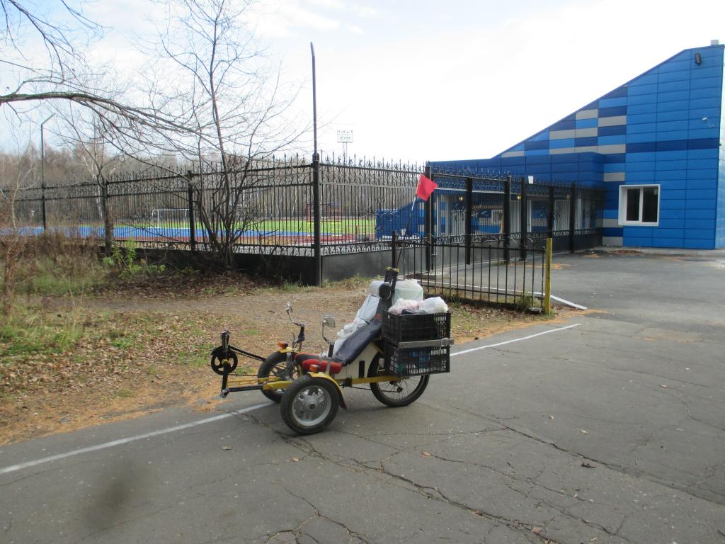

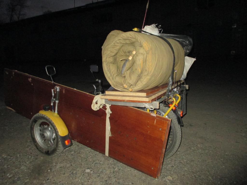

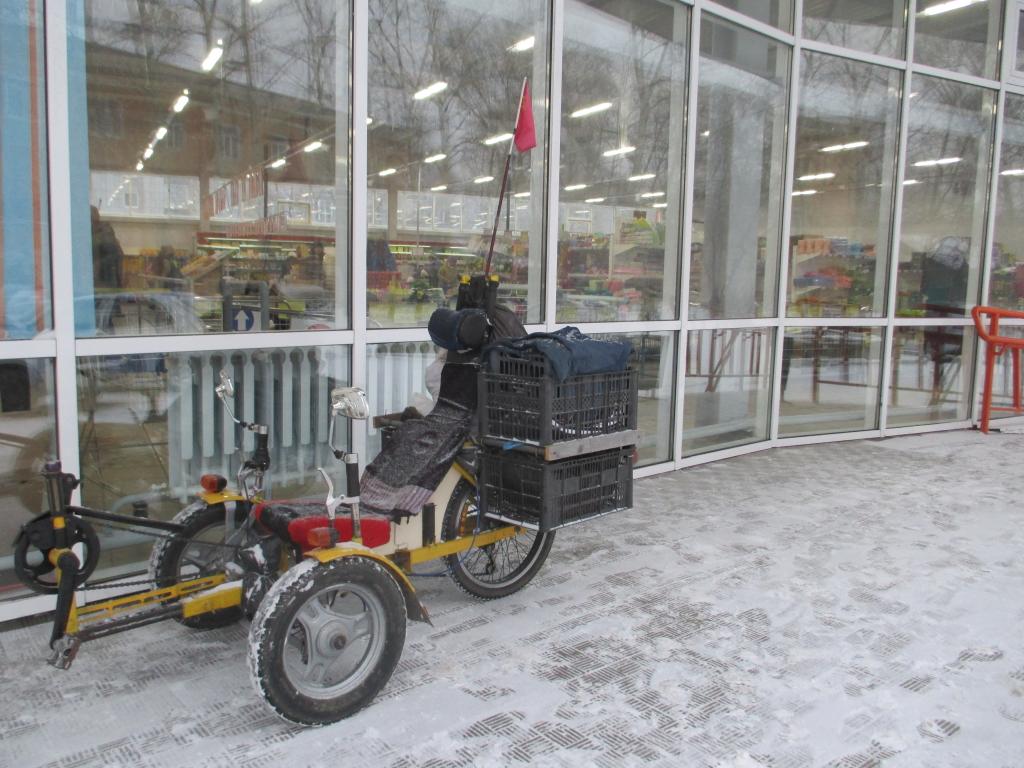

В этом году обильный снег выпал на день раньше чем в том году, 10-ого ноября.
А раннее, заканчивая вело сезон, перевозил всё необходимое на зимнее хранение.

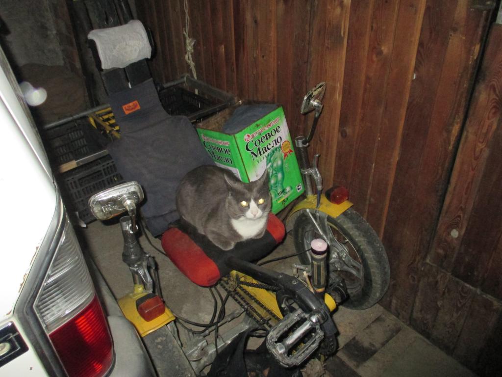

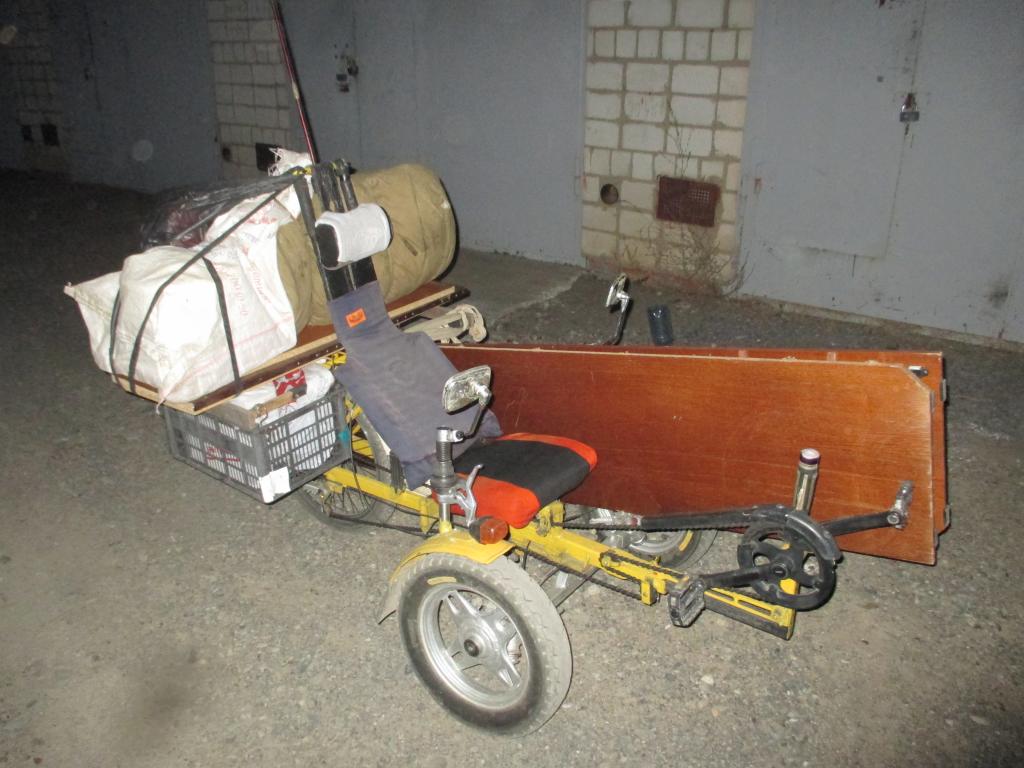

На последнем фото , с котом, видно, что авто есть... Получается, что на мобиле даже удобнее перевозить не которые грузы (лесенки, разобранные плательные шкафы и т. д.) Да и он у меня всегда со мной и в любой момент можно его загрузить чем угодно.

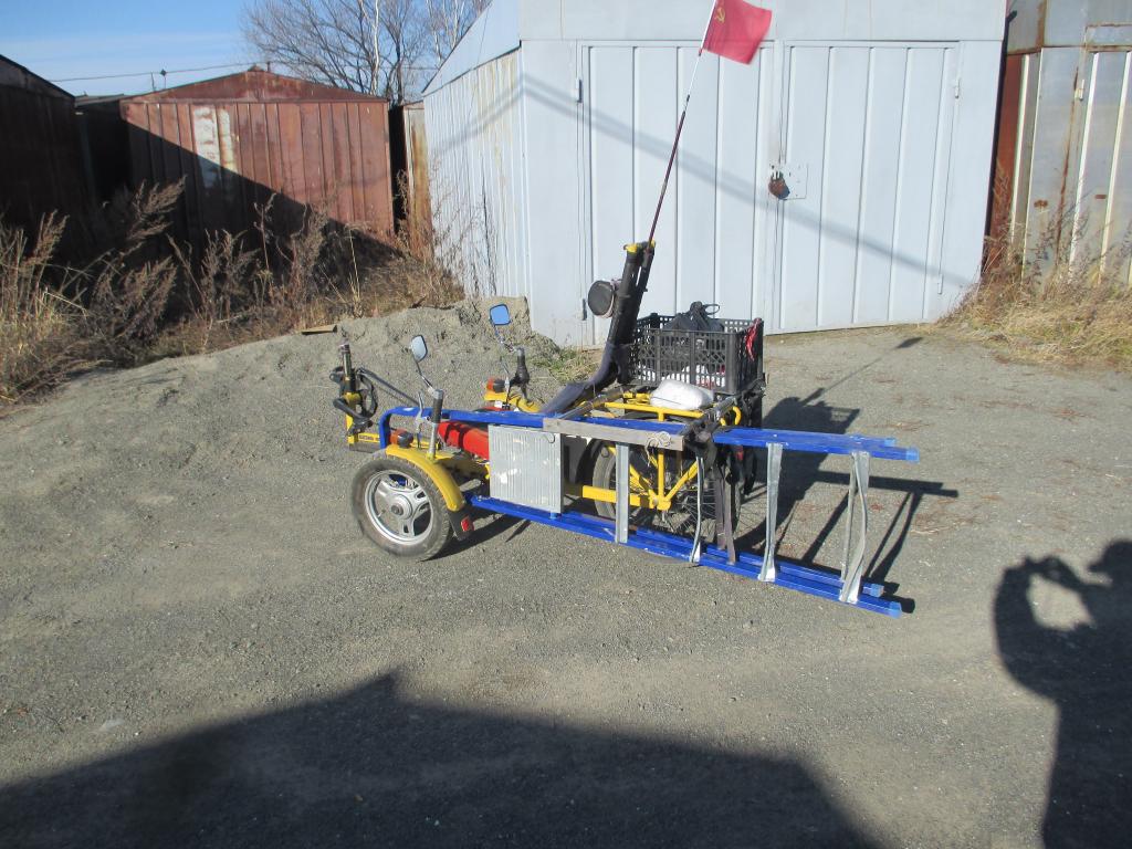

Номер сообщения:#60  Непрочитанное сообщениеДобавлено: Вс ноя 11 2018 12:08
ЗНАЮ эти перевозки- от всяких выброшенных дверей, окон до одежды, одеял и техники, в плоть до вело, колёс, муз. инструмента, акустики. И все эти перевозки доставляют радость.
Для габаритных грузов у меня есть 3-х колёсный "Диагональ" с боковым встроенным габаритом вместо пассажирского кресла.
Для продуктов- "Велотачка", и не только. Есть место для подвесного электропривода.
Так что скептикам здесь не место.
