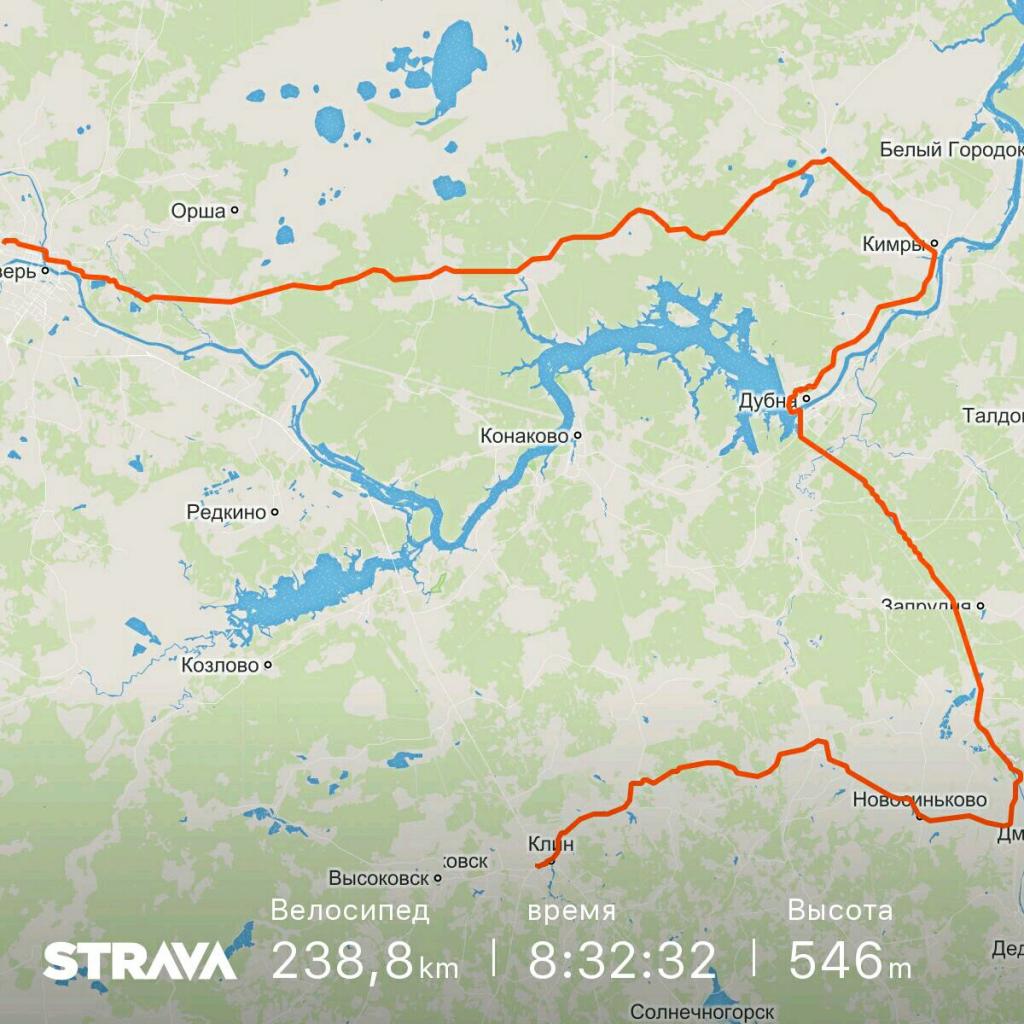

На выходных думал замахнуться на 400-ку, но проехал только 240 и слился в Клину - сильно натёр ладони от "потягушек", довольно обидно - ноги крутят, время есть а вот руки болят :(. Со временем конечно привыкнешь (я человек не физического труда и руки ненатруженные), но еще один стимул экспериментировать с заплечниками. Ну и грипсами получше...
https://www.strava.com/activities/1812174320

Впрочем, я я даже с учётом своих потягушек в последний раз проехал 240, 8.30 чистого времени времени педаляжа и руки не то, чтоб устали, а мозоли натёр (надо менять перчатки и грипсы бы неплохо поудобнее).
Мог бы ехать дальше, но проехать так еще километров 60 я бы наверно спокойно смог, а вот 160 не уверен, вот и слился.
