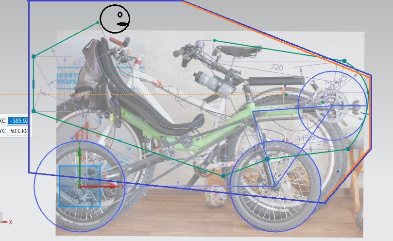

В общем мои мысли по поводу этой темы..
Полная кабина из твердого материала скорее всего отменяется.. думаю нужно делать каркас из пластиковых тонких трубок, соединять их уголками напечатанными на принтере( с помощью них можно придать некий образ корпуса)
В качестве покрытия использовать растягивающуюся ткань, крышу сделать складывающей.. петли напечатать..
Лобовую разве что делать твердой цельной, мазохизм с прозрачной плёнкой что-то не нравится.. да и при возможности лобовую с крышей сделать съемными (или складывающими в задний обтекатель, багажник или что-то похожее)
Задачи - быстросъемный, легкий вес, малые габариты, прикрыть срам, придать приятную форму, защита от дождя.
Практика показала что всё таки на азуб нужно лепить кузов, т.к. постоянно на нём катаюсь - руль хомяк удобный, практичный, манёвренный.
Поэтому на данный момент буду исходить от этого эскиза LT
тут подумалось, что "пол" (низ кабины) можно смело опустить до осей колес или даже ниже,
закрыть корпусом и заднее колесо тоже как "взбалтывающее" воздух :)
при низком корпусе можно будет сделать открывающиеся двери (петли впереди как на авто) - тогда при начале движения они будут автоматически закрываться набегающим воздухом,
а чтобы было куда ставить ноги - в нижней части корпуса под дверями сделать проёмы-отверстия для ног, тогда можно на светофорах останавливаться и ставить ноги не открывая дверей.
обязательно сделать полные и широкие крылья (ты еще их не сочинял?)

Для такого варианта лучше иметь сзади два колеса на единой оси. Колея в районе 40 см. По ширине вполне укладывается в проекцию корпуса и статическая устойчивость обеспечена. Да и реализация в вашем варианте довольно проста.

Обрешетку можно в принципе на принтере зафигачить, чем с трубками торкаться да и форма красивей получится, плавнее..

Не радужный контур получается

veloceraptor, делай еще в проекциях спереди и сверху - сразу будет видно, что нос нужно опускать до уровня передней втулки или ниже - там же должно быть отверстие для передннго колеса и если нос выше, то это будет знатная дырень для улавливания встречного потока воздуха.
и сзади тоже нужно опускать до втулки или ниже - обтекаемость, все дела...

Да хрень получается, слишком большое.
ноги мешают
где? чем больше там переди места - тем проще ног ставить напедали, а для остановок и посадки я уже писал - вырезы по бокам.
при этом чем ниже боковины и "пол" тем лучше - меньше воздуха будешь "засасывать".
какой ход подвески у тебя? имеет смысл опустить "пол" почти до самого-самого.
там, где оранжевое - должно быть прозрачное...
Добавлено через 14 минут 14 секунд:
к сожалению, компактное не получитс - минимум впереди это ширина по педалям + зазор для разных ботинок,
в середине - это ширина по локтям (это больше чем ширина плеч процентов на 40 (руль то крутить надо)
сзади все отлично - можно свести на угол.
в принципе, может получится половинка 4х колесной синей педальной машинки (вроде финн построил)
еще момент - хорошая подножка, чтобы мобиль не завалился когда ты выходишь/садишься.

Адский ящик получится )
Хотел миниатюрнее, но видимо не судьба.
С такой кабиной лигерад сузит географию использования, а по другому корпус не выйдет, да.
