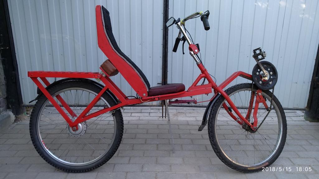

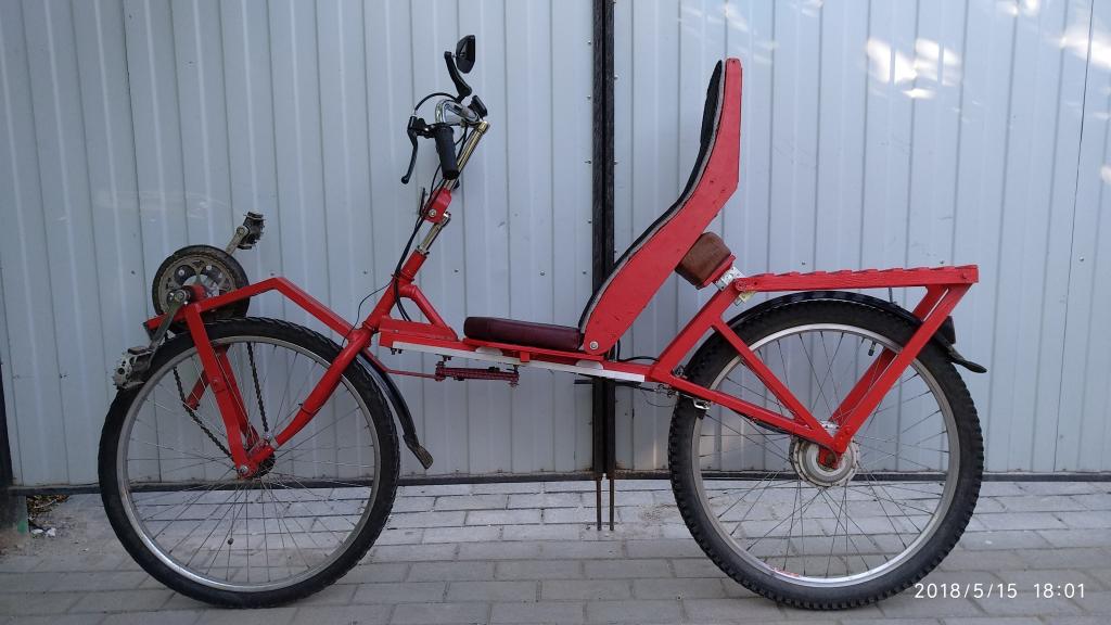

Полностью переделал раму на электролигераде с колёсами 26" о котором писал в этой теме на странице 5 в сообщении № 92. Сделал её из профильных труб.
От рулевой колонки идут две профильные трубы 30 х 30 х 1,5 мм. расположенные параллельно на расстоянии 4 см. одна от другой. В задней части к ним с боков под углом 15 градусов привариваются два треугольника, которые так же расположены параллельно и сварены из профильных труб. Вес этой конструкции без рулевой колонки 3 кг. 200 г. К ней крепится большой и прочный багажник. Его вес 900 г. Соединение треугольников с рамой под таким углом приподняло заднюю часть рамы, увеличило угол рулевой колонки и спинки сиденья, опустило амортизирующую опору спинки сиденья по отношению к спинке. В результате увеличился ход спинки. Она стала мягче, лучше гасит толчки в спину. Потери мощности от этого во время педалирования я не замечаю, потому что нижняя часть спинки неподвижна. А именно на неё направлен вектор силы пытающийся сдвинуть водителя.
Высота сиденья увеличилась, но осталась удобной. Более вертикальная и в меру высокая посадка удобнее в городских условиях. Она улучшает обзор и увеличивает заметность лигерада на дороге. Рама потеряла амортизирующие свойства но более мягкая спинка и вертикальная посадка не ухудшили комфорт. Рама стала проще и значительно легче той что была. IMG_20180515_175442.jpg
Из за того что лигерад стал выше пришлось переделать подножку. Она простая и лёгкая. Обычный отрезок профильной трубки 16 х 16 мм. Сделан из алюминия. Такие трубки продаются в строительных магазинах. К ней крепятся мебельные магниты. Её длинна 56 см. Она надёжно фиксируется в походном положении, легко ставится и убирается.
Всё что нужно можно регулировать. Лигерад устойчиво стоит вертикально и вверх колёсами опираясь на багажник и верх спинки. Это облегчает его обслуживание и ремонт.
Управлять электролигерадом легко и удобно. Ни каких проблем передний привод в управлении и эксплуатации не вызывает.
Лигерад не требует для постройки высокой квалификации и сложной технологии. Сделан из недорогих, доступных материалов. Он отлично подходит для повседневной эксплуатации.
Размеры электролигерада : длинна 191 см. Высота 117 см. Высота сиденья 60 см. Высота каретки 70,5 см. Угол рулевой 55 градусов. Вес полностью укомплектованного электролигерада 29,5 кг.

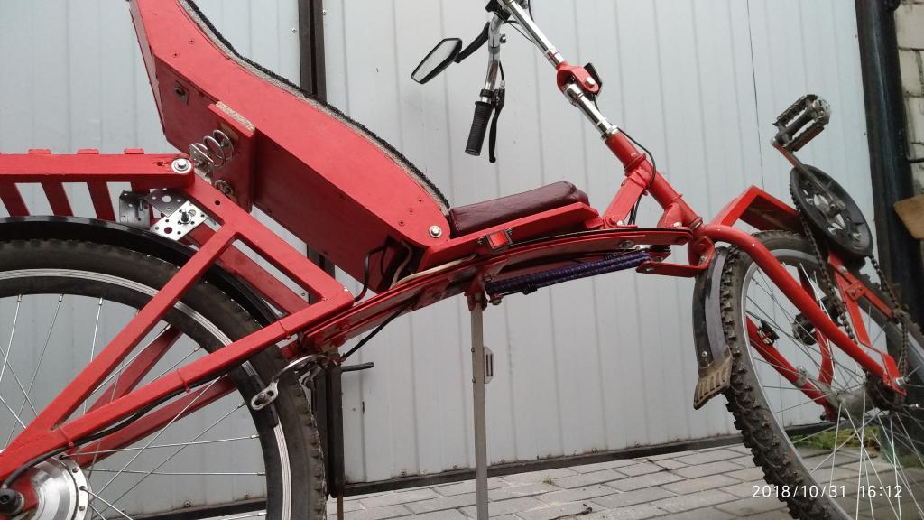

Номер сообщения:#130  Непрочитанное сообщениеДобавлено: Ср окт 31 2018 19:58
Сообщения: 229
Благодарил (а): 68 раз.
Поблагодарили: 79 раз.

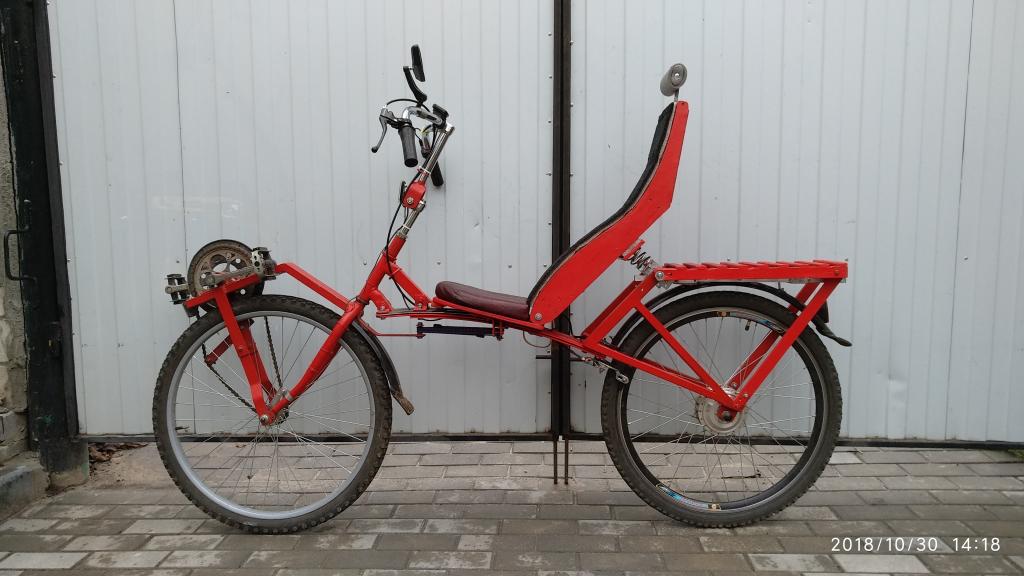

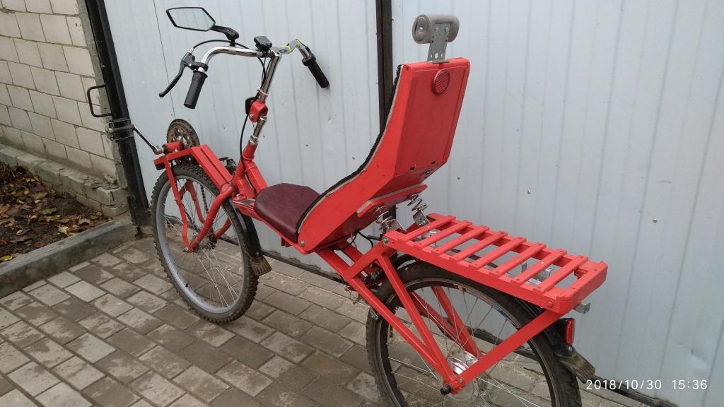

По результатам эксплуатации немного доработал электролигерад с колёсами 26".
Изменил опору на которую опирается спинка сиденья. Вместо пенорезины поставил пружины от седла велосипеда. Пенорезина была слишком мягкой. С пружинами амортизация спинки сиденья стала заметно лучше. IMG_20181030_153652.jpg
Убрал фанерную пластину, укоротил на 6 см. стальные пластины рессор и добавил дополнительные. IMG_20181030_153553.jpg
Длинна средних пластин стала 64 см. Нижних 55 см. Верхних 45 см. Сделал это по двум причинам. Первая. Ход рессор был слишком большим. На мой взгляд для простого, бытового лигерада, достаточен ход подвески 6 - 8 см. Тем более что подпружинена спинка сиденья. Вторая причина. При активной эксплуатации примерно через 2 - 3 недели амортизирующие пластины, возможно из за большого хода, начинали скрипеть. Приходилось устранять скрип, смазывая места контакта между фанерой и стальными пластинами в местах креплений, солидолом. Стальные пластины даже без смазки не скрипят. Недостаток такой доработки, увеличился вес. Вес электролигерада стал почти 33,5 кг. Если вместо дополнительных стальных пластин поставить фанерные, то вес увеличится значительно меньше. Но не исключено появление скрипа. Амортизирующие пластины крепятся к рулевой колонке и задним треугольникам болтами. По этому достаточно просто можно пробовать разные варианты амортизирующих пластин и их длину. Сейчас работа подвески меня полностью устраивает. Дополнительный вес на практике не ощущается, так как мотор его нейтрализует. IMG_20181030_141855.jpg
Кроме этого я изменил крепление подножки. В походном положении она надёжно фиксируется в нескольких сантиметрах под багажником. Не мешает крепить груз, не бросается в глаза, легко снимается. В рабочем, быстро ставится, можно изменить угол её наклона. При этом она лёгкая, предельно простая и надёжно удерживает электролигерад в любых условиях. IMG_20181031_161240.jpg
Длинна электролигерада 188 см. Высота без подголовника 115 см. Высота сиденья без нагрузки 62 см. Под нагрузкой рама проседает на 2 - 3 см. Угол рулевой без нагрузки 57 градусов. Под нагрузкой 54 градуса. Полный ход подвески 7 - 8 см. Электролигерад простой по конструкции, недорогой, надёжный и комфортный. Очень удобный для деловых, бытовых и прогулочных поездок.
За это сообщение автора Михаил Сентяй поблагодарили: 2 Balor (Ср окт 31 2018 23:30), virage (Ср окт 31 2018 23:56)

Номер сообщения:#131  Непрочитанное сообщениеДобавлено: Ср окт 31 2018 23:33
Попробуйте закрепить между рессорами кусок бутиловой резины (да та же мотокамера). Она будет работать как демфер и, я думаю, уменьшать скрип.
Еще вариан - купите стеклоткани и эпосидки (не так уж и дорого), сделайте пресс и при помощи пресса сделайте стеклопластиковые рессоры. Должно получить значительно легче чем стальные, ну и опять же - можно сделать несколько штук и между ними проложить демпфирующий материал.

Номер сообщения:#132  Непрочитанное сообщениеДобавлено: Чт ноя 01 2018 00:24
Сообщения: 229
Проложить между рессорой и фанерной пластиной резину от камеры кажется мне хорошим решением. Можно так же проложить тонкие полоски пластика, дополнительно промазав их солидолом. Это снизит вес на на 1,5 - 2 кг. С эпоксидкой связываться не буду. Хотя когда то успешно выклеивал мотошлемы.
Если буду это делать то в следующем сезоне. Пока меня вполне устраивает получившийся результат. Для электролигерада, тем более бытового, такой дополнительный вес не критичен.

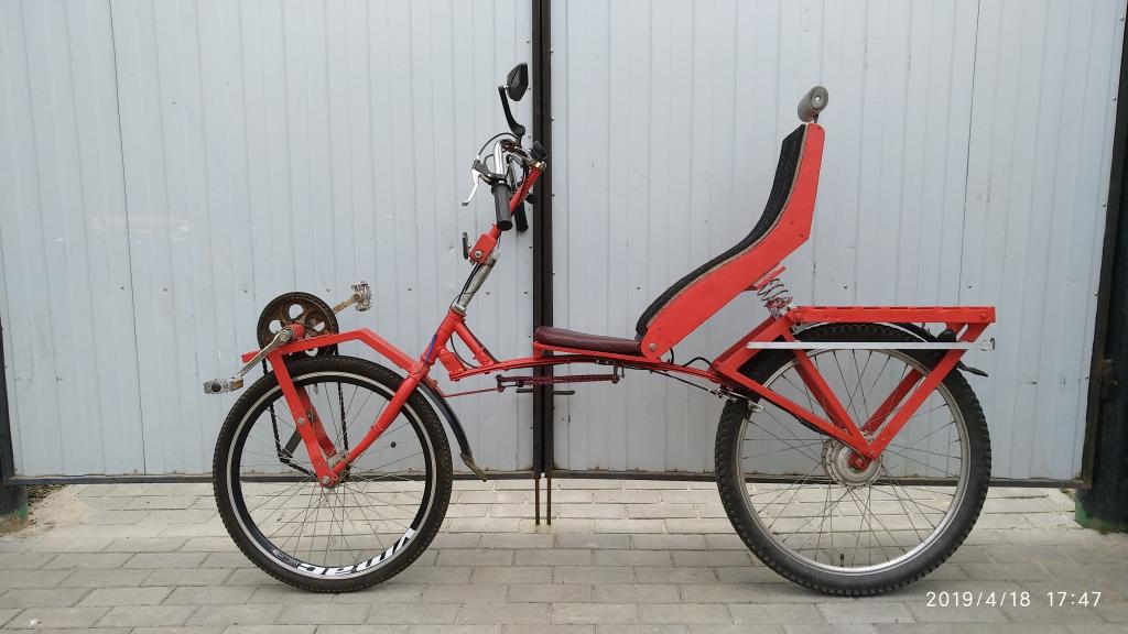

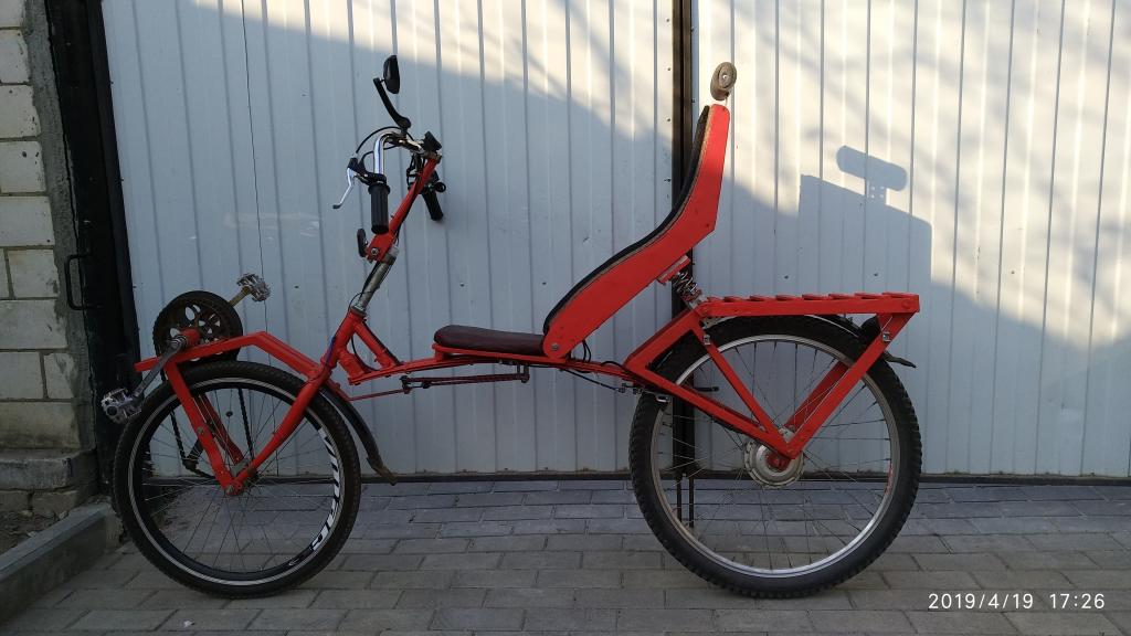

Эксплуатация электролигерада с колёсами 26" о котором писал в сообщении
#137 мне понравилась. Решил переделать похожим образом и электролигерад о котором писал в сообщении #131.
Заменил амортизирующие пластины фанеры на четыре стальных пластины от рессор. Поставил их параллельно, по две, одна над другой. К рулевой колонке и задним треугольникам они крепятся болтами. Поставил более толстый аккумулятор, ёмкостью 15,6 ампер/часов. Его размеры 21 см.* 12,4 см.* 6,7 см. Вес 3,6 кг.
Как и на других моих лигерадах, каретка установлена не перед а над колесом. Она простая и надёжная, без резьбовых соединений. От центра каретки до соединения бума с вилкой, 32 см. по прямой. При таком расстоянии до колеса и вилки, у каретки и треугольника с приводом , небольшая амплитуда и инерция при поворотах. Звёздочка не выступает за габариты колеса и при любых поворотах нет конфликта ног с колесом а стабилизатор руля, создаёт противовес, помогает возвращать колесо при поворотах в прямолинейное положение, не даёт колесу заваливаться.
Угол рулевой без нагрузки 57 градусов. С водителем, при статичной нагрузке, 53 градуса. Такой угол делает реакцию на руль от давления ног на педали маленькой, почти незаметной. Эта, небольшая реакция, легко парируется рулём. Руль мне удобнее широкий. Ручки руля расположены довольно низко. Руки опущены ниже плеч а кисти рук находятся в удобном положении.
Высота сиденья под нагрузкой 58 см. и каретки 65 см. позволяет ездить зимой, по скользкой дороге. Длина лигерада 191 см. Высота по верху спинки сиденья 114 см. Уменьшить высоту можно повернув опору спинки. Это позволит перевозить лигерад в лифте. Центр тяжести находится близко к центру базы. Угол наклона спинки, сиденье, каретка и руль регулируются.
В комплексе, все эти факторы, обеспечивают лёгкое и удобное управление лигерадом. Позволяют быстро его освоить.
Щитки и багажник для универсального лигерада необходимый минимум. Подножка, очень простая, лёгкая. Она надёжно удерживает электролигерад в любых условиях.
Независимый задний привод, редукторное мотор - колесо, хорошо подходит для такой компоновки лигерада. Кроме очевидных преимуществ, мотор - колесо берёт на себя функцию передач. Делает удобным использование привода обычного дорожного велосипеда. Если такого диапазона покажется мало, можно изменить передаточное отношение звёздочек, поставить планетарную втулку. При передаточном отношении звёздочек 52 : 15 = 3,46 за один оборот педалей, колесо 24" пройдёт 6,53 м. Трёх скоростная планетарная втулка на верхней передаче повысит его в 1,36 раза. Что составит 8,89 м. На нижней передаче колесо пройдёт за один оборот 4,77 м. Мотор - колесо легко компенсирует отсутствие или небольшое количество передач. Поможет ногам на нижней передаче преодолеть даже очень крутой подъём. На высокой передаче скорость 40 км/ч. достигается при каденсе 75 оборотов. ( Если стоят звёздочки 46 : 15, скорость будет 35 км/ч. ) Для большой скорости лучше ставить скоростное редукторное колесо.
Скорость ( количество оборотов ) у мотор - колёс бывает разная. Есть до 480 оборотов в минуту, 350 ватт, 36 вольт. Тренированный водитель добавив к своей силе, мощность мотор - колеса, сможет держать скорость 45 - 50 км/ч.
С колесом имеющим меншее количество оборотов, например 300 - 340 об/м. и правильно подобранным передаточным отношением педального привода, любой сможет ехать со скоростью 35 - 40 км/ч.
Выключенное, редукторное мотор - колесо, оказывает сопротивление не больше обычного, велосипедного. В любой момент, простым поворотом ручки "газа," оно подключается - отключается и регулируется его мощность. Это очень удобно и в зависимости от дорожных условий, позволяет использовать оба привода вместе, или каждый по отдельности.
Полный вес электролигерада 33,5 кг. Стальные рессоры весят 5,5 кг. Без амортизации вес был бы меньше примерно на 4 кг. Но комфорт одно из главных достоинств лигерада. Для бытового, универсального электролигерада считаю такой вес допустимым. Тем более мотор - колесо его практически нейтрализует. При эксплуатации на хороших дорогах конструкция рамы позволяет, почти без переделки, вместо рессор поставить две профильные трубы. Можно попробовать и другие варианты. Например доску сечением примерно 15 * 3 см. или обрезки лыж... При этом уменьшится вес, станет ниже высота сиденья и возможно сохранится небольшая амортизация.
Каких то серьёзных недостатков, кроме увеличения веса, у подвески в виде интегрированных в раму амортизирующих пластин и подпружиненной спинки сиденья, я не нахожу. Полный ход подвески примерно 10 см. Она хорошо гасит ударные нагрузки, надёжная и простая.
За это сообщение автора Михаил Сентяй поблагодарили: 2 alex (Вт апр 23 2019 18:10), Balor (Пт апр 19 2019 23:57)

Михаил Сентяй писал(а):
Хотелось бы конкретнее узнать в чём вы видите " отставание от прогресса".
Вы опять уходите от конкретного вопроса.
Но вы же на форуме, и не один год повторяете одно и тоже, и модернизируете, наверное, для устранения не "удачных, не простых и не комфортных", этих электро лигерадов.
Что плохого в модернизации и постепенном улучшении конструкции? Тем более что изменения у электролигерада, тем кто хочет разобраться, заметны.
Ну вот пружины в заду, а где демферы?
Демпферы в опоре спинки не нужны. Велосипедные сёдла с пружинами тоже как то без них обходятся.
На рессоре ездить вообще не представляю, вес пипец наверное и едешь как на кузнечике,
Вес рессор довольно большой, я это отметил в описании. Но общий вес электролигерада приемлемый. К тому же двигатель его нейтрализует. Во время поездок вес совсем не чувствуется. Подвеска имеет достаточный ход. Хорошо гасит ударные нагрузки, прчём с двух колёс. А пружины опоры спинки дополнительно уменьшают толчки.
на повороте хз.. колеса наверное в растопырку, позапрошлый век.
На счёт кручения рамы, это глупость. Рессоры разнесены параллельно, по две. Параллельно стоящие сжаты и соединяются между собой в районе рулевой колонки, задних треугольников и в двух местах в центре. Они работают как одна широкая пластина, только в вертикальной плоскости. Ни какого кручения нет.
Почему у вас забор не деревянный, а багажник деревянный ?
Такой багажник проще для самостоятельного изготовления. Не нужна сварка. Планки можно купить в строительном магазине. Кроме этого он жёсткий и прочный, не шатается при боковом нажатии, как на велосипеде, выдерживает при статической нагрузке мой вес. Большой но лёгкий. Вес 900 г. Удобней чем обычный велосипедный. Хорошо смотрится. Багажник мне очень нравится.
