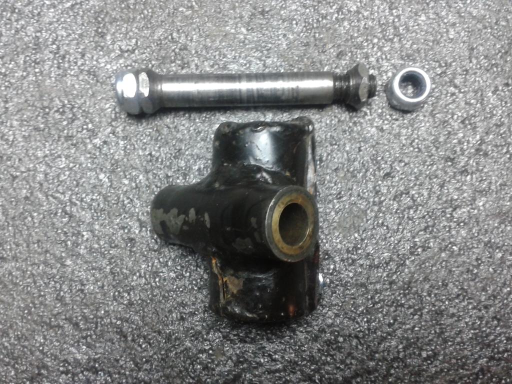

Отрезанный узел шарнира от рамы:
-под узел, труба ф18х2 длиной 51 мм, обжатая с концов и с запрессованными латунными втулками,
-под узел, ось ф10 мм х 80 мм, с резьбой М8 на концах,
-конуса из гаек 2 шт. и контр. гайки М8 2 шт.
Добавлено через 15 минут 2 секунды:
Перекос системы в этом узле, подрезками не удалось исправить, то решил перемонтировать, отрезав.
Узел без люфтовый, с коническими гайками, и с плотными контактами.
