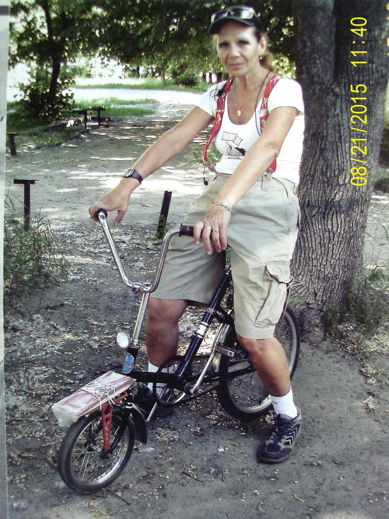

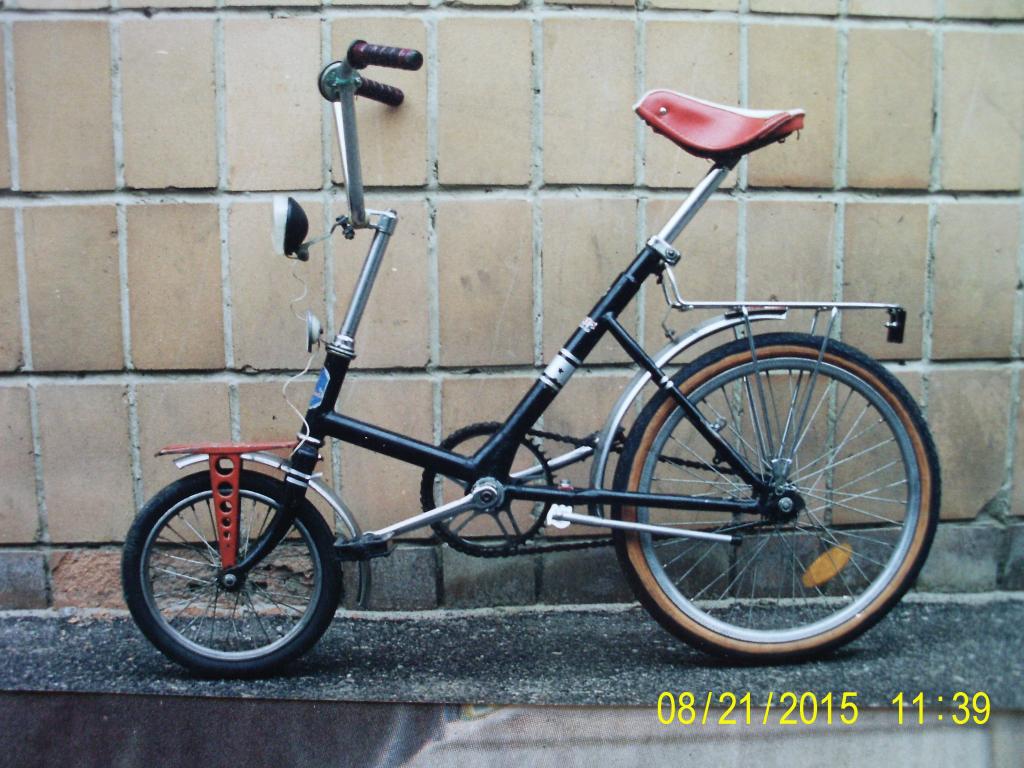

К №93:-ещё мои конструкции:
1."Мини-велик", 1985 г.Участниик Шяуляйского фестиваля, участник слёта велоконструкторов при авиаклубе, г. Куйбышев (Самара).
2.Обладательница "Мини-велика", участница выставки в городском саду г. Одессы в 2012...13 гг.
3.Я на лигераде- на базе рамы скутера:-переднее колесо 20"+планетарка, заднее доработанное мопед. колесо 17"+анг. планетарка.

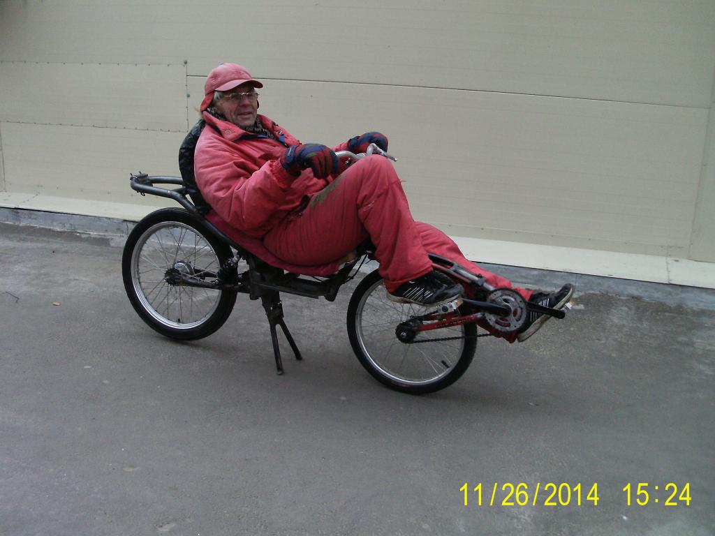

4.В перспективе-подвесной элактропривод на заднее колесо.

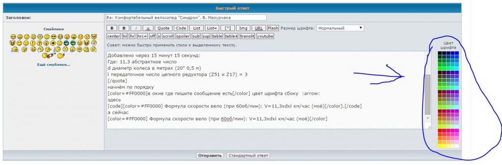

КАК начать тему-"двухколёсный грузовик"?
Добавлено через 2 минуты 16 секунд:
Как выделить формулу цветом.
Добавлено через 15 минут 15 секунд:
Где: 11,3 абстрактное число
d диаметр колеса в метрах (20" 0,5 м)
i передаточное число цепного редуктора (Z51 и Z17) = 3
начнём по порядку
в окне где пишите сообщение есть цвет шрифта сбоку :arrow:
здесь
Код:
[color=#FF0000] Формула скорости вело (при 60об/мин): V=11,3xdxi км/час (моё)[/color].
а сейчас
а вот как начать тему... а вы его создали?интересно будет посмотреть.

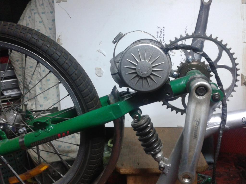

"Синдром" с 2017 г на обновлении:
-оборвалось одно из ушек на каретке маятника по сварке (моей), ПОТОМ заваривал Семиохин с предупреждением, что это не безопасно.
-снята покраска, теперь маятник зелёный. Остальное серое и серебристое.
-сейчас устанавливаю подвесной мотор, который заклинил, был б/у, (сползло резиновое кольцо с подшипника).
Добавлено через 1 минуту 43 секунды:
А также педальный привод большой звезды на фривиле. При затяжке правого шатуна на кареточный вал, система фривила оказалась сильно перекошенной, на моё гнетущее удивление. Центрировал я сам на прихватах. Откуда ошибка, не пойму.

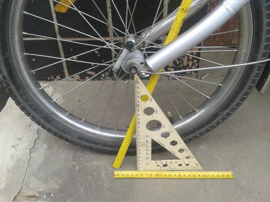

Пост №1. Прошу LT ЗАМЕРИТЬ угол руления по файлу с шарнирной вилкой.
Добавлено через 2 минуты:
Оффсет и трейл.
Пол дня потратил, чтобы снять систему. Испорчена резьба в шатуне для съёмника. Вварил гайку М16 и изготовил шток М16. Соединил шток в шатун-рукоятку сваркой.

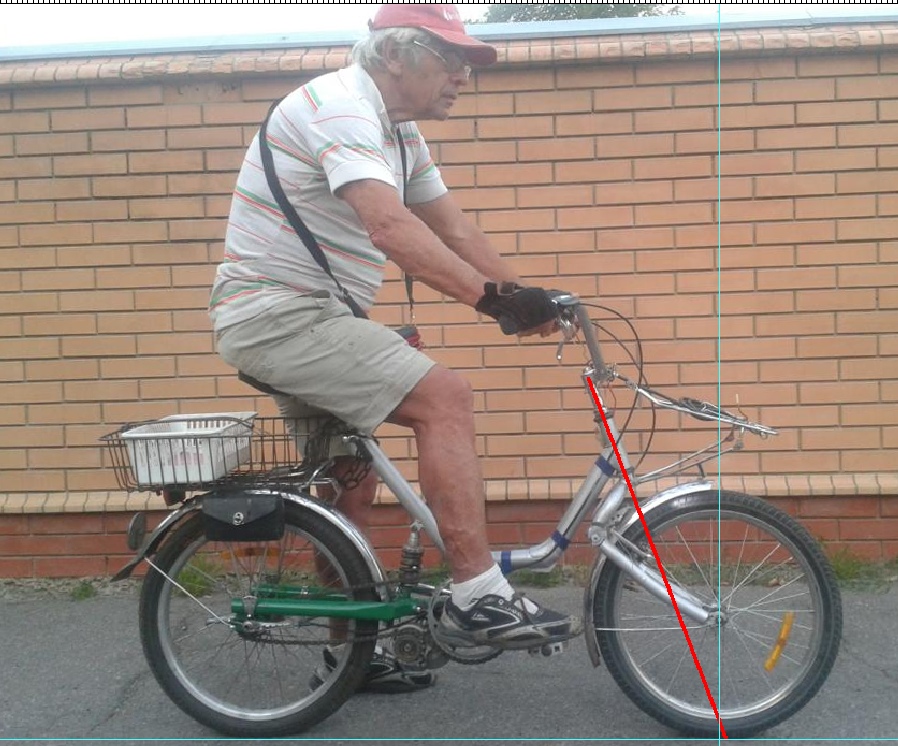

Разъезжаю на "Синдроме". Руление ХОРОШЕЕ, не знаю, как на больших скоростях.
Но год без велосипеда, сказалось на и на балансировке тела. В роди всё не так. ДАЮ файл для простановки угла руления и оффсета.

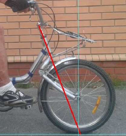

Замерил рулевую "Синдрома":22*/68*-угол рулевой, 50 мм-оффсет.
Прошу помочь проставить, под нагрузкой ведь. Фоткали до 10 раз, а горизонт всё же косит.

угол 69
 Заголовок сообщения: Re: Комфортабельный велосипед "Синдром". В. Мазурчака
Номер сообщения:#74  Непрочитанное сообщениеДобавлено: Чт авг 16 2018 12:19
veloceraptor писал(а):
угол 69
Это хорошо, но не всё, срезан оффсет, ну и трейл. Жду "подачки" ещё.

По фото, старайтесь выбирать фон по красочней, будь то город или природа, забор и стены не то, спасибо.
Номер сообщения:#76  Непрочитанное сообщениеДобавлено: Чт авг 16 2018 15:50
Я это хорошо знаю. Но удачные снимки только с фотокамеры, а у меня смартфон. У камер нет заряда. Но таки подвешу (примотаю) заряд, пора.
У меня есть твоё фото на лигере, но вархиве поломанного ДЕЛЛа. Кинь мне его сюда, и себе на аватарку (убрав чёрта с луны), ты ж не пацан.
Добавлено через 7 минут 51 секунду:
Выполни это, будь внимательным. Но горизонт- *забор, а кладка- *вертикаль. Специально искал.
Фото сделано не с верного ракурса плюс объектив широкоуголит.
Поэтому горизонт по колесам.
Не могу тебя понять. Забор и дорога- горизонт. Ловлю 1 градус, должно быть меньше 68*.

Не могу тебя понять
говорю что фотоаппарат искажает, самое верное горизонт по колесам, а не стене
на ваших замерах угол задран, линейка от рулетки неверно стоит
download/file.php?id=33569&mode=view/2018-08-15%2010.19.18.jpg
трейл околонулевой получается(1.5 см от силы), не знаю насколько это плохо или хорошо если и вникал то забыл.
Считаю оффсет по масштабу: ф490 : 77 х 11 = 70 мм (В. Мазурчак, 17.08.18).
Комментарий к файлу: Тут по моему всё
Эта просьба не подлежит дискуссии. Чел тебя просит. Будут две картинки.
Проведи по середине линейки свою линию и дай параметры. Вел не нагружен. Имеет в реале 68*.
Под нагрузкой со мною градусы станут меньшими. У меня предупреждение. Поторопись, пока я здесь, а то сотру тебя по твоей же ошибке.
Добавлено через 29 минут 37 секунд:
Мы ищем этот "0" трейл по "ВИРАЖУ" Алексею. А какой оффсет (изгиб вилки)?
У нас очень тёплая погода, как раз для испытаний.
