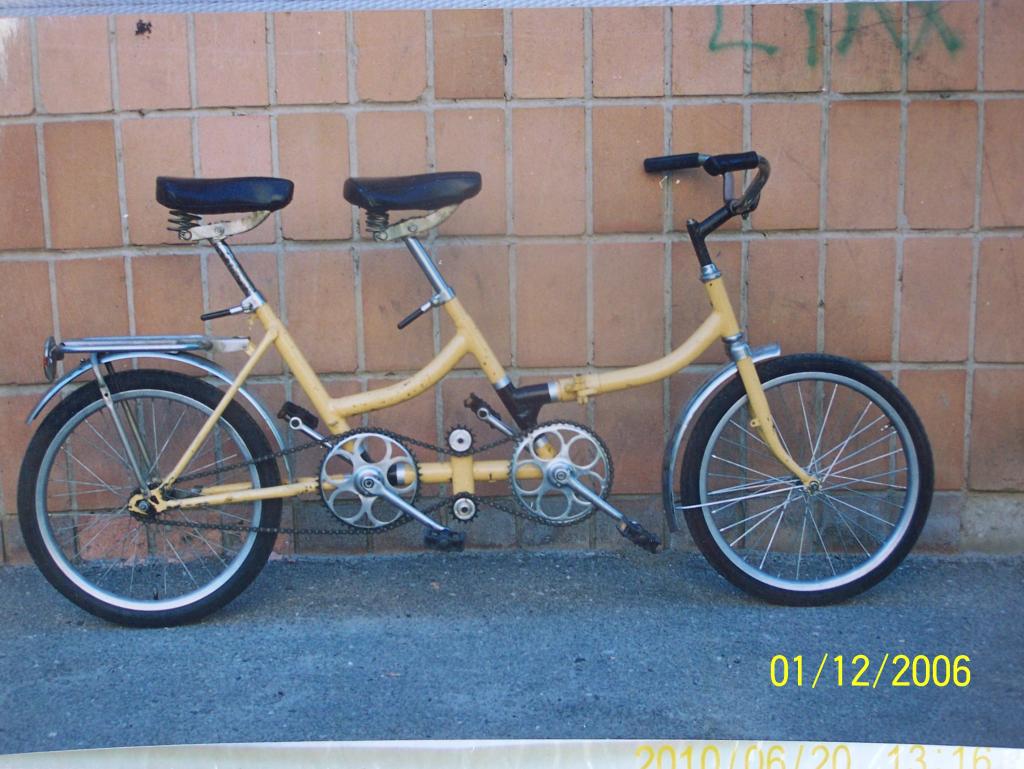

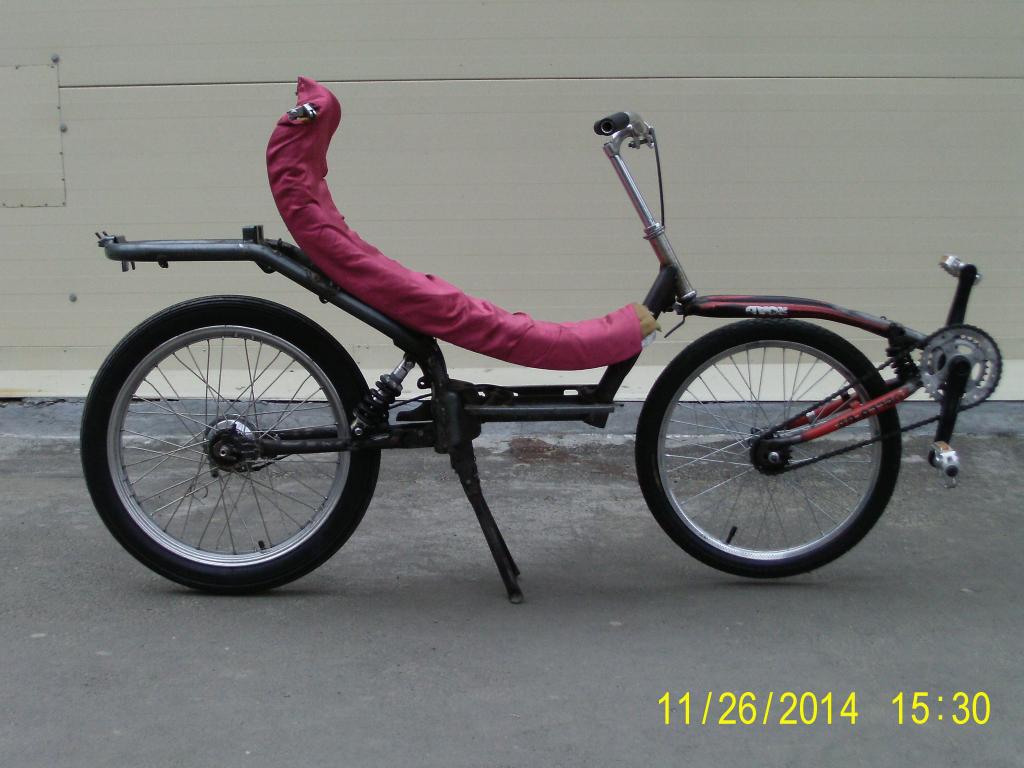

К №93:-ещё мои конструкции:
1."Мини-велик", 1985 г.Участниик Шяуляйского фестиваля, участник слёта велоконструкторов при авиаклубе, г. Куйбышев (Самара).
2.Обладательница "Мини-велика", участница выставки в городском саду г. Одессы в 2012...13 гг.
3.Я на лигераде- на базе рамы скутера:-переднее колесо 20"+планетарка, заднее доработанное мопед. колесо 17"+анг. планетарка.
4.В перспективе-подвесной элактропривод на заднее колесо.
Добавлено через 24 минуты 4 секунды:
Мини- тандем В. Мазурчака с одной цепью привода и синхронизации вращения педалей.
Получилось! Правда, больше, чем надо
Комментарий к файлу: Мини тандем Мазурчака

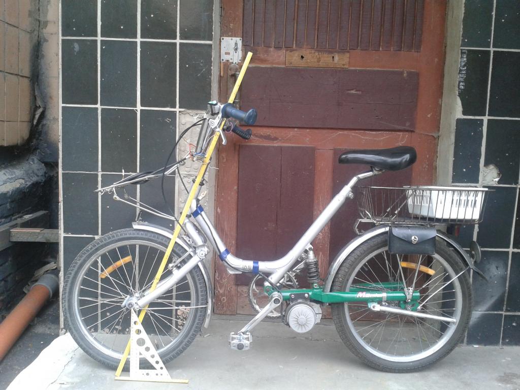

Пост №1. Прошу LT ЗАМЕРИТЬ угол руления по файлу с шарнирной вилкой.
Добавлено через 2 минуты:
Оффсет и трейл.

Разъезжаю на "Синдроме". Руление ХОРОШЕЕ, не знаю, как на больших скоростях.
Но год без велосипеда, сказалось на и на балансировке тела. В роди всё не так. ДАЮ файл для простановки угла руления и оффсета.
Добавлено через 5 часов 23 минуты 3 секунды:
В 2014 г был с ним на гостинном подворье Ганшина, катил со всеми гостями по историческим местам, претензий ко мне не было, хотя прошёл год от травмы левого плеча и болел сустав. И сейчас сказывается это от падения на левое плечо при наезде в 2017 г на "Чоппер".
Обидно, когда "ляпота" достаёт в резкой форме, переходя на личность. Не желаю этого никому.
ПЛЮСЫ вела -очень плавный ход, пролетает колдобины асфальта за раз.
МИНУСЫ вела -раскачка сзади. Голая пружина. Короткая длина посадки. Удлинил подседельную "гусаком", мало. Нужно ещё удлинить вынос руля и опустить руль за счёт более короткого стержня руля. И ещё, довести груз до порога в 20 кг, не возможно, если ехать.
Добавлено через 10 минут 47 секунд:
ПОДВЕСКА "Подкова" без проблем и обслуживания. Будет выделена зелёным цветом из балончика. Нашёл крышку, а по ней поищу и натуру.
Добавлено через 6 часов 47 минут 24 секунды:

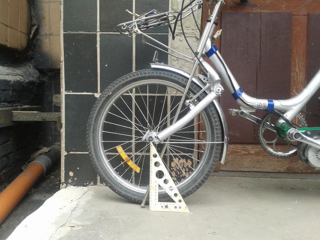

Замерил рулевую "Синдрома":22*/68*-угол рулевой, 50 мм-оффсет.
Прошу помочь проставить, под нагрузкой ведь. Фоткали до 10 раз, а горизонт всё же косит.

угол 69
 Заголовок сообщения: Re: Комфортабельный велосипед "Синдром". В. Мазурчака
Номер сообщения:#74  Непрочитанное сообщениеДобавлено: Чт авг 16 2018 12:19
veloceraptor писал(а):
угол 69
Это хорошо, но не всё, срезан оффсет, ну и трейл. Жду "подачки" ещё.

Выполни это, будь внимательным. Но горизонт- *забор, а кладка- *вертикаль. Специально искал.
Не могу тебя понять. Забор и дорога- горизонт. Ловлю 1 градус, должно быть меньше 68*.
Остальное потом.
* Про оффсет и трейл не забудь.

могу в личку другое под тем же забором.
давайте
Добавлено через 2 минуты 14 секунд:
Не могу тебя понять
говорю что фотоаппарат искажает, самое верное горизонт по колесам, а не стене
на ваших замерах угол задран, линейка от рулетки неверно стоит
download/file.php?id=33569&mode=view/2018-08-15%2010.19.18.jpg
трейл околонулевой получается(1.5 см от силы), не знаю насколько это плохо или хорошо если и вникал то забыл.
Считаю оффсет по масштабу: ф490 : 77 х 11 = 70 мм (В. Мазурчак, 17.08.18).
Комментарий к файлу: Тут по моему всё
Последний раз редактировалось Mazur4ak Пт авг 17 2018 05:03, всего редактировалось 1 раз.
давайте
Вечером,. поздно. Сейчас маюсь с "Чоппером". Разобран, подрезал раму для юстировки.
У меня ВИНДО УЛЬТИМАТУМ, купил вместе с буком, не нарадуюсь. Кругом подсказки. Здорово живу (+) живой аккум.
ЖДУ ГРАФИКУ.
Добавлено через 4 часа 15 минут 46 секунд:
Эта просьба не подлежит дискуссии. Чел тебя просит. Будут две картинки.
Проведи по середине линейки свою линию и дай параметры. Вел не нагружен. Имеет в реале 68*.
Под нагрузкой со мною градусы станут меньшими. У меня предупреждение. Поторопись, пока я здесь, а то сотру тебя по твоей же ошибке.
Добавлено через 29 минут 37 секунд:
Мы ищем этот "0" трейл по "ВИРАЖУ" Алексею. А какой оффсет (изгиб вилки)?
У нас очень тёплая погода, как раз для испытаний.
В конце августа встреча участников Украинского клуба.
Добавлено через 5 минут 27 секунд:
Напиши мне в личку, или перешли файл, а я отвечу.
