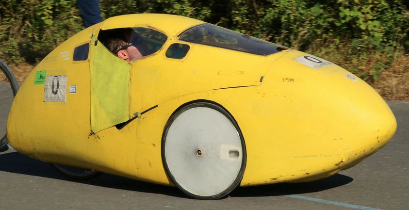

А мне вот этот четырехколёсник понравился, похоже цельнометаллический.
Я сначала подумал, что дама на аэродроме работает и из кусков упавших самолётов в свободное время сделала себе квад.
А потом смотрю: ещё один, и тоже Royce, только кузов отличается. А по ходовой части буквально близнецы.
Может некая фирма "Royce" продаёт четырехколёсные рамы, а кузов потом самому приходится делать?
Вот этот тоже красавец, особенно дверь. Чтобы выйти, откидывается верхняя часть, чтобы помахать рукой есть специальная тряпочка.

Прелестно.
Только вот все трое - ни о чём. :handgestures-thumbdown: В плане аэродинамики.
А первые двое - и в плане защиты от дождя.

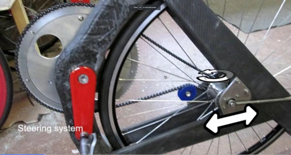

Очень хочется найти информацию и патент на эту, пожалуй самую необычную в мире (трансмиссия и рулевое управление) конструкцию лигерада.
К сожалению, ссылки на описание и картинки именно Ratracer'a 2015г (переднеприводник) дохлые.
У кого-нибудь открывается?
https://www.bikefix.co.uk/mike-burrows
http://www.ashbournenewstelegraph.co.uk ... story.html
Вот комментарий одного англичанина, который похоже близко с ним знаком:
http://www.recumbents.com/forums/topic. ... ichpage=11
A few details you may be interested in about Mike's bike. It is front wheel drive with the drive chain running inside of the monoblade front fork. The front hub also includes a hub brake. The drive train is home made and he was able to reduce the size and build it internally by using very expensive engineering chain with much smaller links. There is a step up drive using a 6 speed block and self engineered changing mechanism. The monoblade uses a normal steering tube (or as near normal as anything is on Mike's bikes) and is controlled by cables connected to a straight handlbar which you can just see in one of the photos.
John Relton
Передний поезд также является водителем. Размер и встроить его внутри, используя очень дорогую инженерную цепочку с гораздо меньшими связями. Существует ступенчатый привод с 6-скоростным блоком и механизмом смены встроенного механизма. В моноблоке используется обычная рулевая трубка (или как обычно, как и все Велосипеды Майка) и управляется кабелями, подключенными к прямому ручку, который вы можете просто увидеть на одной из фотографий.
Джон Релтон
Т.е. это переднеприводник, цепь идёт внутри вилки, втулка обычная (ну, относительно), консольная, с барабанным тормозом. Управление во втулке у заднеприводника с твоих картинок, рулевая труба тут т.е. таки есть, просто спрятана внутри "обтекателя" корпуса.
Привод на управление с руля через тросы а-ля самолёт.
Переключение скоростей внутри рамы, полностью кастомная система включая цепь.
Бурроуз, будучи человеком "старой закалки" интернет недолюбивает поэтому информации о его проектах онлайн немного, собственного сайта как такового у него нет.

Вам не кажется, что эта штука тупо заднеприводная, хоть и рулевой колонкой во втулке и тросовым рулевым?

Это не та штука. Обсуждается вот это:

Так у него не один безвилочный штоле?
Да, у него несколько. И не обязательно "безвилочных", просто он любит консольные решения (и не зря, собссна).
Переднеприводник с обычной рулевой, просто удалёнка на тросах и консольная полая вилка с цепью внутри.

Ну есть где-то детальные фото?

попалось видео с пояснениями
http://au.autodesk.com/au-online/classe ... ulon93144#
