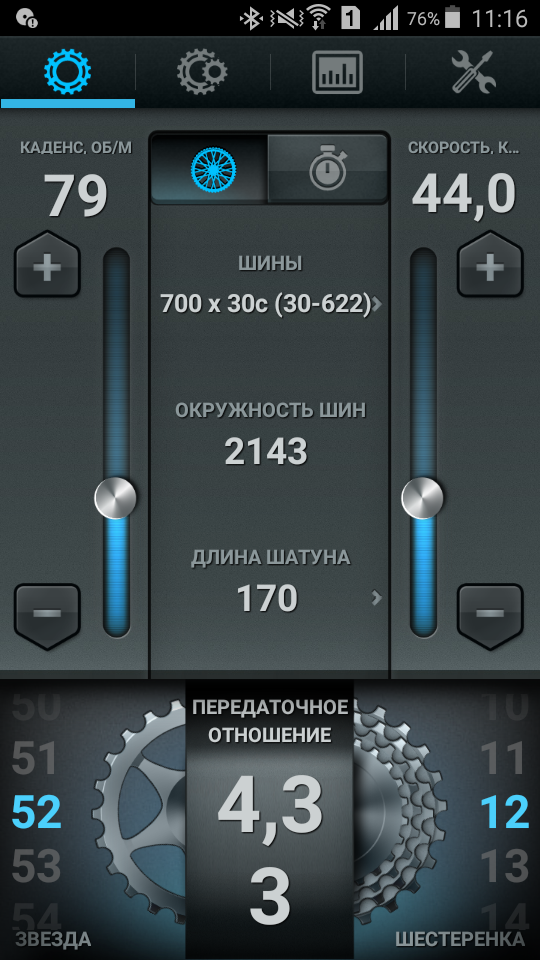

Вчера при попутном ветре смог раскрутить предельное соотношение на Оптиме - 52х12.
На 28 колёсах 30 сликах, при каденсе примерно 90 моя скорость составила 42 - 44 км/ч
Прикинул по "ленивому" калькулятору, получается ок. 80 об/мин у тебя каденс был:
Как же вы на 26 колёсах с МТБ системами и кассетами пишете про среднюю в 35? Это каденс должен быть как у китайской швейной машинке... Или вы все лоси, каких я ещё не встречал... или сказочники, каких не слышал. Соло, например, когда тут был, даже до 35 максимальной разогнаться не мог... А у вас тут и 45, и 50... Вы в чем скорость меряете? В попугаях?
