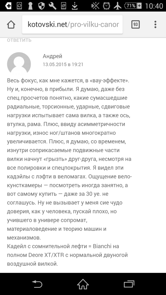

Cannondale Lefty,
Посмотрел, почитал сейчас много о ней...
Больше всего понравилось мнение этого человека:
