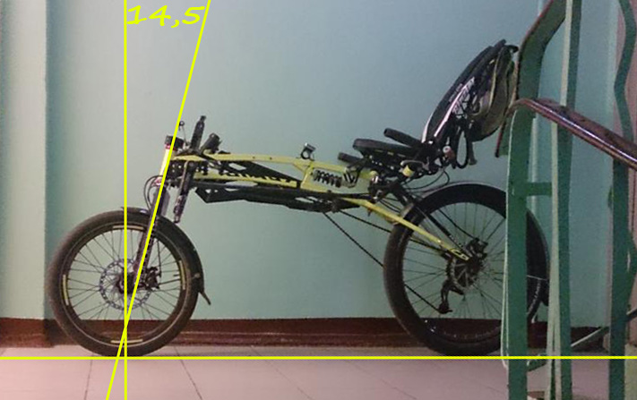

Фото не передаёт.
а ты покажи это место на гуглкартах!
какой набор высоты и какая длина ?
Добавлено через 18 минут 16 секунд:
примерно 14,38
и вилка 100% прямая.
Номер сообщения:#883  Непрочитанное сообщениеДобавлено: Сб июн 23 2018 22:42
Прибыл в Метрополис.
Пост №984. 10-й файл, угол руления 75*(15*от верт.). Велосипедные же углы 20...22*.
Ни 15*, ни 20...22* для лигерада не приемлемы. 15* только для спец. велов.
Я всю свою активную часть жизни трачу на пропаганду иных углов, а этот "писатель" оболванивал нас, без совести и стыда, надуманными прелестьями своей "кракозябры". И ему верили, а меня уничтожали.
Расплата таки пришла. Жду покаяния.
Прошу прощения, а что должно произойти то, при не иных углах? :shifty:
Иные углы уже тебе написали и нарисовали, они не рулят. Сам писал только что, и я поверил в твою исповедь. Но, кидать затравку, это твой стиль. Жаль гостей, которые этому творчеству верят.
Номер сообщения:#887  Непрочитанное сообщениеДобавлено: Вс июн 24 2018 00:31
Что значит не рулят?! Есть полный диапазон лигерадов от больше 90 до 45 градусов, все рулят!
Угол рулёжки диктуется эргономикой рулевого управления и положения ездока, трансмисии, наличия удалённого управления, етс етс. Что оптимально для одного дизайна, не оптимально для другого!
И вообще, вы вообще хоть поняли, что такое "флоп" например?
При всем уважении, говоря об иных углах, при которых ваша велотехника обладает хорошей управляемостью, не опускайте важный момент - трейл вилки или то, что у вас вилки специально доработанные или вообще авторские! Это принципиально важно! Желательно еще и диаметр колеса упоминать. Иначе новички, доверившись вашему авторитету, на стандартных вело вилках при 60~67 градусах получать отвратную управляемость!
Когда я особо еще не вникал в закономерности угол рулевой + трейл, умудрился трижды ощутить дикий флоп и полное "недержание" прямой вплоть до опасной управляемости:
- разок на Лебеде, уронив угол до 65 гр,
- на Ангаре с карбо вилкой и неверно установленным амортом при угле 62-64 градуса под загрузкой,
- на Ангаре с амо вилкой и опять таки неверно установленным амортом и углом ~64-66 градусов.
А все потому, что я, как и большинство, вилку - один из самых сложных узлов велотехники - предпочитаю стандартную, т.е. "заточенную" под 70-72 градуса. И чтобы я сказал, не докопавшись до истины? Мог бы прикрыться опытом заслуженного велоконструктора, ведь я же 62~66 гр установил, и даже смещение оси колеса (офсет) 35-40мм у меня... Да вот только колеса мои 26"~28" и с ними трейл тю-тю... а я в итоге просто обозвал бы отличные лигерады никудышными, тем самым необоснованно еще и их авторов оскорбил бы!
А вообще, мне даже больше понравилась управляемость байка с углом ~74-75 гр и минимальным трейлом, так называемая мной "заваленная" геометрия, но это в ущерб комфорту было, т.к. подседельная труба также заваливалась.
P.S. Аналогичная просьба и к Shuriken'у, когда речь заходит о 60 градусной рулевой.

У Вас на "Карельце" 68*и это мало для колеса в 20". Какой изгиб вилки?
Это велосипедный стандарт (22* от вертикали).
Добавлено через 6 минут 11 секунд:
"...и это мало..."
Уточнение:"... и это не достаточно...". Возможно, трейл как то повлиял на управляемость. У меня недоверие к этой информации.
Добавлено через 15 минут 49 секунд:
Жаль, что и Вы не читаете меня до конца. Я имею дело с любимым управляемым колесом в 20". А градусы мои в "Чоппере"- там 66* и 40 мм.
Был бы рад, если бы эти параметры занесли в мой актив, где КРАСНАЯ формула скорости.
Добавлено через 12 минут 32 секунды:
Я знаю про смещение колеса. И не туманю взор заграничными терминами.
Желательно с Вашей стороны завести таблицу, или в скобках делать перевод. Лишним не будет.
Смещение колеса - это, скорее, трейл. Флоп - это ОПУСКАНИЕ рулевого стакана во время рулёжки, при ведёт силе, которое пытается довернуть руль в сторону поворота из-за веса на колесе, вместо того, что бы возвращать его обратно в нейтральное положение, едить с аппаратом с большим флопом неудобно и напряжно в диазоне скоростей от небольших до средних (потом центровозвратные силы трейла его "перебарывают").
Калькулятор я уже приводил:
http://yojimg.net/bike/web_tools/trailcalc.php
Есть ли у этого термина "чисто русское" название - не знаю, я тупо не нашёл. Да и зачем? Всё равно это совсем новое слово, велосипеды в том виде, к которым оно применим появились лишь в конце позапрошлого века. Само слово "велосипед" не русское! Что теперь, на "быстроногах" и "лежаногах" ездить, хыхы? Главное понимать, что под этим словом подразумается.

но для LWB малый трейл не сильно страшен.
Да, действительно. На практике, похоже, и в правду так.
Ездил себе, ездил 1200км, и тут померил трейл и УЖАСНУЛСЯ. Стал об этом думать непрерывно, голову морочить.
И как же вчера удивило, когда лигерад в Крылатском раскатился до 55, я попробовал порулить и обнаружил, что лигерад СТОИТ! :shock: Реально, твёрдо так стоит. Тут ещё опасения Шурикена приплелись, про какое-то там "Нелинейное управление" и какие-то сюрпризы. Где они? :shifty:
Очевидно на диване, или же на велосипедах классической схемы.
У Ринцлера, значит, своя велофизика и другие возможности. Так что, расслабиться в кресле, и получать удовольствие от езды выкинув ненужные мысли. 8)
Но, Олег, одно непонятно: почему этот лигерад на малой скорости требует несколько большего контроля концентрации при управлении, чем предыдущий? :?: :?: :?:
Почему на длиннобазнике малый трейл не улучшает управляемость на низких и не ухудшает на высоких, как в теории для классической велотехники?
Лучше тебя вряд-ли кто объяснит. Поделись, пожалуйста: всем будет полезно!
Вообще-то такого быть не должно. Малый трейл влияет именно на поведение больших скоростях, а на LWB база длинная и ЦТ смещен назад, так что управление "вальяжное" и как пишут на bentrider - ты его только направь - он сам дорогу домой найдёт :).
Чем короче база и ближе ЦТ к рулевой оси - тем "острее" управление и тем важнее адекватный трейл И малый флоп.
Я сильно подозреваю что дело не в угле, а в ширине руля и, возможно, другой рычажности удалённого управления. Недаром на МТБ сейчас, даже кантрийники, ставят рули 720+... а у нового ризлера руль уже.
Скорее "рейк". А трейл-производные от угла и рейка. Поэтому, в графике я использую только две величины: угол руления 66* (24*) и смещение колеса 40 мм (или изгиб вилки)- для колеса 20".
