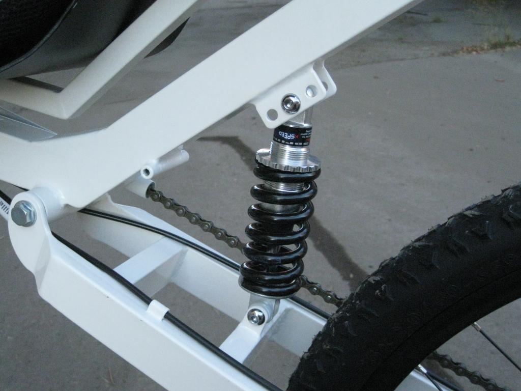

Медленно, но продолжаю строительство "Провокатора". Наконец-то, со второй попытки, сделал задний "подвес". Частично разварил, частично прихватил шарнир подвеса (электроды закончились). Теперь дело за установкой амортизатора. Вот тут возник вопрос: а на сколько просядет амортизатор под весом пилота? Владельцы лигерадов "Ангара", "Белый лебедь" и других подобных аппаратов отзовитесь, на сколько проминается амортизатор?
Это не вопрос. Поставьте аморт и нагрузите зад собой. У Вас завышена рама над задним колесом почти в 2 раза.
Бум задран и не померной длины.
Вы хоть отслеживаете на форуме, что мы пишем. Сколько можно повторять одно и тоже каждому в отдельности.
По порядку:
1) Очень не хочется несколько раз приваривать (прихватывать) и отламывать крепление под амортизатортизатор, в слепой попытке угадать просадку, а вместе с ней уход наклона передней вилки. Имея данные, которые я прошу, можно попробовать попасть с первого раза.
2) Рама не завышена, как раз в расчётном положении. Не забывайте, на фото голые обода без резины, плюс будут крылья и там остаётся не такой уж большой "просвет" для работы подвески.
3) Длинна бума с запасом. Бум будет не регулируемый, но обрезание и приварка каретки после установи лежака.

пантера. рама опускается на сантиметра два-три. аморт не знаю на сколько - голову под кресло не получается завернуть.
Наклоните бум и сразу отрежьте. 100мм на ЗУМ хватит. Перёд колеса по центру каретки.
Начну чуть из далека:
1. Какой длины амортизатор планируется?
У меня на Белом Лебеде и на Ангаре амортизатор длиной 165мм по осям. Меньшую длину не рекомендую рассматривать, т.к. выбор резко сократиться до китайских муляжей и раритетных Fox на 150мм (рассматриваю то, что у нас в продаже встречается). Причем на 165мм есть как дешевые китайские пружинки (Кинг шокс, KS 260, вроде так назывался, пишу по памяти), так и неплохие и средненькие маслянно-воздушные.
2. У меня простой масл-возд аморт Suntour Raidon с регулировкой отскока:
модель 2018 г. на оф. сайте
мой аморт 2015/2016 г.
Полагаю, принципиально они не отличаются.
Ход штока на 165мм аморте 38мм, сег я настраиваю на 20-30% от хода, т.е на глаз где-то 8-10мм. Настраивается очень просто - давлением воздуха (для этого требуется ручной вилочный насос высокого давления, обычным для колес очень тяжело накачать и практически невозможно больше 6 атмосфер)
С пружинным китайским амортом тяжелее добиться точности, т.к. его ход не понятен, регулировок толком нет. Но можно попробовать преднатягом пружины добиться сэга ~8-10мм, или заменить пружину на более мягкую/жесткую.
3. Рекомендую делать ушки крепления аморта к раме с 2-3 позициями, это позволит сохранить угол рулевой при разных вилках (жесткой короткой/мягкой на 80мм/мягкой на 100мм). Причем стоит обратить внимание на сами эти ушки:
На Белом Лебеде
Преимущества:
- просты в изготовлении
Недостатки:
- современный стандартный масляно-воздушный амортизатор встает не во все положения (упирается корпусом или штоком в сами ушки), например в верхнее положение аморт закрепить уже не получалось. Исключение только для китайского пружинного, он во все положения вставал.
На Ангаре:
Вот тут видно, что масляно-воздушный аморт может встать в любое крепление и как угодно, хоть вертикально, хоть перевернуто. Это очень удобно особенно для меня, т.к. вилка у меня с регулировкой хода 80-100-120мм + экспериментировал с жесткими вилками разной длины, а для приведения рулевого угла к нормальному часто достаточно просто переставить аморт выше/ниже (он у меня в итоге на эксцентриковом зажиме стал сидеть). Из недостатков вижу только более сложное изготовление.
4. Ну и рекомендую амортизатор с регулировкой отскока, чтобы можно было выкрутить на медленный. База и длина маятника у Провокатора очень похожи как у Лебедя. Была одна неприятная тенденция у него: на скорости за 40 (не говоря уже о за 50 и 60+) км/ч в пологом повороте на волнах заднее колесо начинало пытаться "переставиться", т.е. аморт-пружинка сжимался на волне и резко разжимался, делая этакий пинок в спину, а в повороте, соответственно, в момент разжатия колесо как бы стремилось уйти на больший радиус дуги. Как раз аморт с регулировкой отскока на медленный нивелировал этот эффект, и вплоть до 70-75км/ч на спусках с волнами/трещинами и проч. поведение задней части было стабильным безопасным. Ну а на скоростях до 30 км/ч и в прогулочном режиме одиночные удары и аморт-пружинка отработает удовлетворительно, только грубее, читай с меньшим комфортом.
Некоторое время на али продавались весьма приличные 150мм X-fusion. Я урвал пару штук, но потом они закочились :(

покупал для Пантеры 2 аморта: пружиный КаиндШок 291(по словам Олега, родной для Пантерыаморт) и воздушный DNM 165мм с блокировкой, регулировкой отскока и двумя камерами.
начинал на пружинке, поставил воздушок, лигерад стал плюшевый до безобразия - очень понравилось, но решил поберечь его в морозную погоду и вернул пружинку, так до сих пор и стоит пружинка. а воздушок ждет своего часа.
правда, однажды, прокосячил и почему-то забыл поджать пружину гайкой и в итоге на первом же бордюре с масляного демпфера потекло масло, но... пофиг. работает.

Александр, не знаю Ваших статков, но на первых порах берите пружинный на 150 мм, а его гайкой накручиваете жёткость пружины. Потом пружину можно заменить эластомером с внутренней пружиной и может вполне конкурировать с воздушкой.
