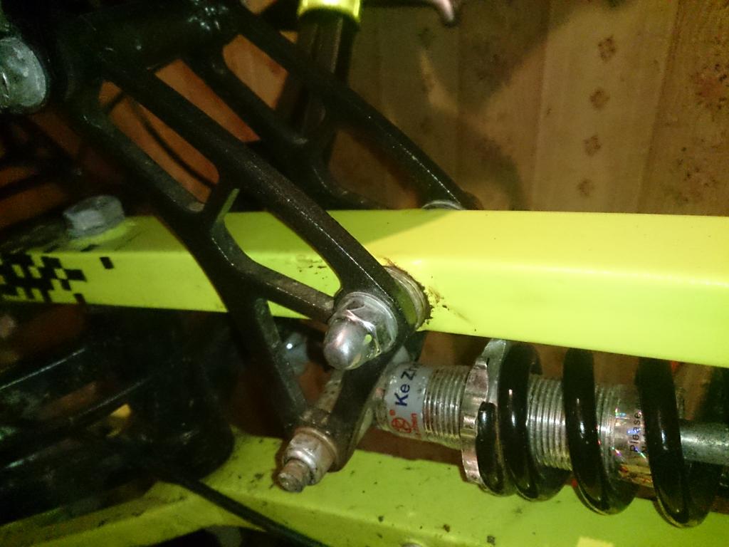

Сегодня лигерад НГ65 прошёл свою первую 1000 км (с релиза 27.04). :violin:
Надо провести его первое ТО: протянуть весь крепёж, хотя с виду ничего и не ослабло.
Детали прирабатываются, износ уже есть: несколько увеличился люфт подвески кресла. Также, после езды по сильно разбитому асфальту, при педалировании слышно лёгкое потрескивание из передней части.
Не пойму, что это: склеенный фонарь, каретка или защита?
Но наиболее обидно, что лигерад локально ржавеет:
Ржавчина проступает в местах осей подвески. :|
Также, закорродировали гайки рулевой тяги и окисляются элементы шаровых наконечников.
Наверно, всему виной, что я не удержался перед соблазном и принял участие в зимнем велопараде, обильно искупав шасси НГ65 в реагентах. :?
Как бы теперь остановить коррозию?

Номер сообщения:#793  Непрочитанное сообщениеДобавлено: Пн июн 04 2018 14:59
Они что, просто сделали отверстие в квадратной трубе и вставили туда ось?
Регулярная смазка каким-нибудь антикором решит проблему.
Номер сообщения:#794  Непрочитанное сообщениеДобавлено: Пн июн 04 2018 18:29
рекомендуют мовиль с преобразователем ржавчины, но в стандартной емкости слишком большой обьем - как вариант, у автомобилистов немного попросить - пошляться по гаражам (привет Шурикену)
Номер сообщения:#795  Непрочитанное сообщениеДобавлено: Пн июн 04 2018 19:51
Мовиль хорошо работает только в полостях. На поверхности два-три дождя - и смыло...
Номер сообщения:#796  Непрочитанное сообщениеДобавлено: Пн июн 04 2018 20:33
Так ему же не крышу красить, а капнуть из маслёнки или мазнуть кисточкой четыре точки раз в неделю и всё.
Номер сообщения:#797  Непрочитанное сообщениеДобавлено: Пн июн 04 2018 20:42
и всё.
Не-а, уже не все... Как говорил мой мастер - все надо решать тхничэским путем! Все эти мовили - это так, глаза замазать. Под краску ржавчина все равно теперь полезет, а порошок может отслаиваться. По-хорошему - это зачистка ржавчины, пассивирование ортофосфорной кислотой, или, как вариант, обработка чем-то вроде Цинкаря, потом грунтовка и покраска. Олег Халиков не зря на два раза Пантеры порошком красит - сначала антикорозийный слой, потом покраска.
Номер сообщения:#798  Непрочитанное сообщениеДобавлено: Пн июн 04 2018 21:03
Ну и пусть. Мовиль главное что делает - покрывает поверхность под слоем воды, то есть втискивается между водой и железом(или ржавчиной). И тем самым останавливает коррозию, что и требуется пациенту. Главное - не забывать регулярно добавлять мовиля. А ты предлагаешь комплекс работ, непосильный для Димы. Он тут сначала диспут устроит на двадцать страниц, а потом сделает по-своему, то есть всё наоборот но за бешеные деньги.
За это сообщение автора dim поблагодарил: O-Witte (Пн июн 04 2018 21:06)

Ууу, какой на фотке арарматизатор. А в нём масло есть?
"Твои слова, да богу-б в уши"...
Как владелец ржавого ведра, сообщу, что т.н. "мовиль" - просто самый простейший в нанесении консервант. К большому сожалению он не втискивается, а просто наносится поверх. На обязательно сухую поверхность. И выполняет роль плёнки, не пропускающей воду.

Alinnik писал(а):
А в нём масло есть?
Откуда бы оно там взялось? Это пружинка с телескопические направляйками.
