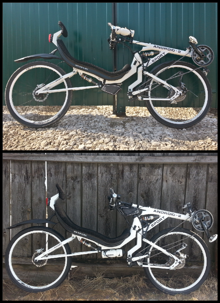

Итак, у нас потеплело, и сегодня в спортзал я решил проехаться на лигераде. Кайф неимоверный! Ехал очень легко и непринужденно, на горку лихо, без напряга, закатился на скорости 18-20 км/ч. Тренировки в спортзале не прошли даром, ноги тренировал регулярно в станках, в том числе и сгибатель бедра - активно работающая мышца при езде в контактах.
Сам лигерад потерпел небольшие изменения. В первую очередь приварил косынку к шарниру переднего треугольного рычага и изменил его самого - обрезал нижнюю часть и просверлил дырки повыше, чем немного уменьшил рычажность. Подвеске пошло явно на пользу - работает более упруго и не надо аморт качать до дуба. На фото снизу "до", сверху "после":
Благодаря напечатаным креплениям от Флюра фара с руля переместилась на каретку, фляга в удобном месте сверху, сумочка перекочевала вниз, под раму:
Радость от начала велосезона омрачил прогноз - с завтрашнего дня дожди... :(

На вид какая-то совершенно стрёмная...
Это о задней подвеске. Какая-то чужеродная, ни дизайна, ни пропорции. А жаль...
Добавлено через 4 минуты 15 секунд:
Она должна быть похожа на переднюю (с поворотом)-хоть частично.

Лично мне задняя подвеска нравится, многорычажная треугольная как и передняя, где тут чужеродность - ума не приложу...и да, в отличии от некоторых маятников - очень жесткая на кручение. Работает хуже передней по причине разной рычажности - у задней она небольшая, и если с пружинным амортизатором было бы нормально, то с воздушным уже не так - трение поршня и протискивание масла дает о себе знать. Но опять же повторюсь - меня все устраивает!

Задняя подвеска не менее высокотехнологичная, чем передняя. Экспертам, спорящим о размерах колеса с автором и желающим обтекатель с жесткостью КАМАЗа, лучше бы заткнуться и попытаться по меньшей мере понять, как данная подвеска работает...
Хм. Если судить по описанию лигерада, то аморты явно одинаковые, а ход сзади БОЛЬШЕ чем спереди - т.е. рычажность сзади выше, путь колеса - тоже нормальный, слегка "назад".
Тогда почему сзади она порядочно жёстче? Там рычажность не падающая, к слову? Тогда у тебя теоретического максимального хода с воздушным амортом никогда не будет, если на плоскачь с двух метров не дропать.
 Заголовок сообщения: Re: Гибрид "Андроида" и "Зокры"
Номер сообщения:#188  Непрочитанное сообщениеДобавлено: Ср апр 18 2018 16:57
Сообщения: 1721
Да, сзади рычажность падающая...аморты одинаковые, но передний накачан почти до максимума, а задний только наполовину где-то.

Мне вот очень интересна задняя подвеска как раз из-за хорошей торсионной жесткости, о передней молчу - она и так уникальна :)
А если говорить о дизайне не с точки зрения инженерии, а эстетики, то получим очень интересное явление:
Обратите внимание, что толи удивительным образом, толи Jozef так тщательно проработал дизайн, что:
- нет практически ни одной бессмысленной линии (из ниоткуда в никуда)
- каждая смысловая линия имеет от 3-х и более точек "опоры"
- при этом точки "опоры" и узлы изгиба/стыковки рамы и узлы подвески, и даже узел подголовника гармонично связаны между собой
- если продолжить до виртуального пересечения, то увидим почти равнобедренный треугольник, что подчеркивает легкость и стремительность образа лигерада и удачно сочетается с угловатым стилем, при этом нет явного зрительного перекоса/"перегруза" конструкии
- более того линии из вершины треугольника на основание через несколько узлы делят это основание на условно равные части.
Весьма удивлен был
P.S. Не знаю как вы, я мне было всегда интересно объяснить почему что-то нравиться, а что-то нет не чувствами и вкусом, а как-то математически что ли, узнать закономерность... В мире автодизайна ведь есть свои законы и правильные неустаревающие и даже престижные пропорции :)
Тогда реално имело бы смысл сзади либо поставить хороший пружинный аморт (и тогда будет норм - плюшево и не пробиваться), либо переделать "коромысло"- активатор аморта под кривую воздушного аморта (или сместить точку крепления аморта)
Передняя подвеска реально волшебная, она заслуживает такой же задней :).
