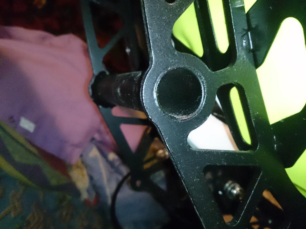

Вот, смотрите:
Снизу просто идеальное крепление!!!
Трубка интегрированна в борт спинки и обварена по кругу. Вставляем шпильку М16 в трубке, затягиваем гайки с шайбами - и получаем сверхнадёжное, вечное крепление основания каркаса снизу.
Но вот сверху просто *дство. :evil:
Верх абсолютно нежёсткий на боковые отклонения,
труба не интегрирована, а приварена лишь встык.
Соответственно, сварные швы будут работать на растяжение, и, в конечном итоге, просто лопнут от циклических виброударных нагрузок от веса обтекателя и груза.
Это усугубится работой швов на излом: длинный тяжёлый хвост будет буквально вилять собакой.
Надо усиливать это место. Никаких идей, кроме как наболгарить множество хитрых проставок и стянуть это место шпилькой М10, незначительно сняв с этого места нагрузку - нет. :|
Ну, или делать какой-то более лёгкий и мягкий обтекатель, и не возить много груза. Компромисс, однако.
В общем для выхода из случая напрашивается применение профиля с до неприличия большой шириной полки и толщиной стенки, собрав конструкцию багажного отсека из треугольников на жёстком основании, дабы хоть немного отучить верх спинки "играть"...
Номер сообщения:#348  Непрочитанное сообщениеДобавлено: Вт мар 20 2018 08:14
Переставь сиденье с первого Ринзлера , ты говорил там основа кресла - металл - и делай крепление к нему.
Номер сообщения:#349  Непрочитанное сообщениеДобавлено: Вт мар 20 2018 08:55
То кресло вообще абсолютно нежёсткое.
Это - совместной разработки. Очень жёсткое в вертикальной плоскости, для обычной езды. Но нежёсткий на боковые нагрузки верх. Надо было Всеволоду сверху трубки тоже интегрировать и обварить по кругу как и снизу.
P.S.: может быть я сильно и напрасно переживаю насчёт прочности. Может, швы хорошие и не лопнут, когда конструкция будет в сборе.
Сталюга же, не люминь! :handgestures-thumbup:
В общем, надо уже начинать хоть что-то и хоть как-то делать. :tools-wrench: :tools-hammer:
