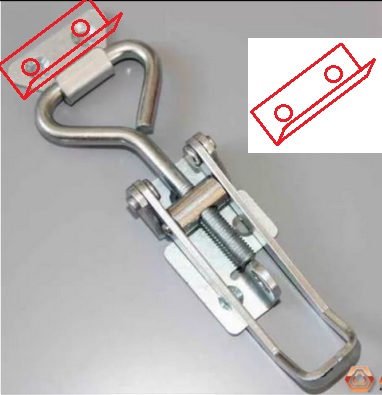

Поставь ещё пару таких же замков и будет крышка полностью съёмная.
Да. Полезное решение в копилку. :text-+1:
Оно хорошо тем, чтобы когда не требуется скорость, к примеру прогулка в гуще парковой живности, где длинный хвост будет даже мешать, или же поездка в магазин, чтобы повесить по старинке по три больших пакета на ручку, чего обтекатель не позволит.
Его можно будет снять. :techie-idea:

хочется по приезде на работу не кидать обтекатель на землю при выгрузке, а красиво откинуть его, будто это Porche Cayenne
Не забываем, что для откидывания нужно большое свободное пространство, а чтобы снять крышку, свободного места нужно чуть-чуть, только чтобы приподнять крышку на 1-2см.
хочется, пока есть ещё немного времени, разработать такую систему, чтобы были и петли, и полный съём.
Берёшь свой любимый алюминиевый уголок, сверлишь в нем два отверстия и привинчиваешь поверх крючка на замке. В результате уголок не даст стержню соскочить с крючка, и замок превращается в регулируемую петлю.
Если перевернуть уголок наоборот и привинтить под крючком, то он не мешает полному съёму, зато под полку можно будет вставить какой-нибудь съёмный брусок. Когда брусок есть - он не позволяет замку отстёгиваться и превращает его в петлю. Когда бруска нет - имеем полный съём.
