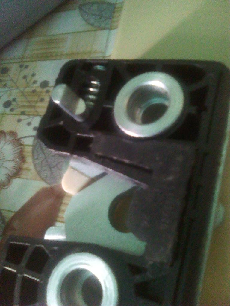

abdula писал(а):
Вот у меня такие....
И Лёха первое дельное сообщение выдал. Ему тоже братский лайк. :handgestures-thumbupleft:
Только вот непонятно: чем их открывать?
Смотри на фото...
Добавлено через 5 минут 48 секунд:
Для особо одаренных , вот эту ось которая торчит (выше защёлки )тянем вверх и слышим щелчок ,защёлка открыта :shifty:
Комментарий к файлу: Ежу понятно чем он открывается
Я делаю,а Шурик не лезь!!!
Номер сообщения:#264  СообщениеДобавлено: Пн мар 12 2018 07:34
abdula, ты ему еще запорную ось покажи. Чтобы такие замки ставить, там каркас из 40-го уголка варить надо. И 2-кой обшивать.
