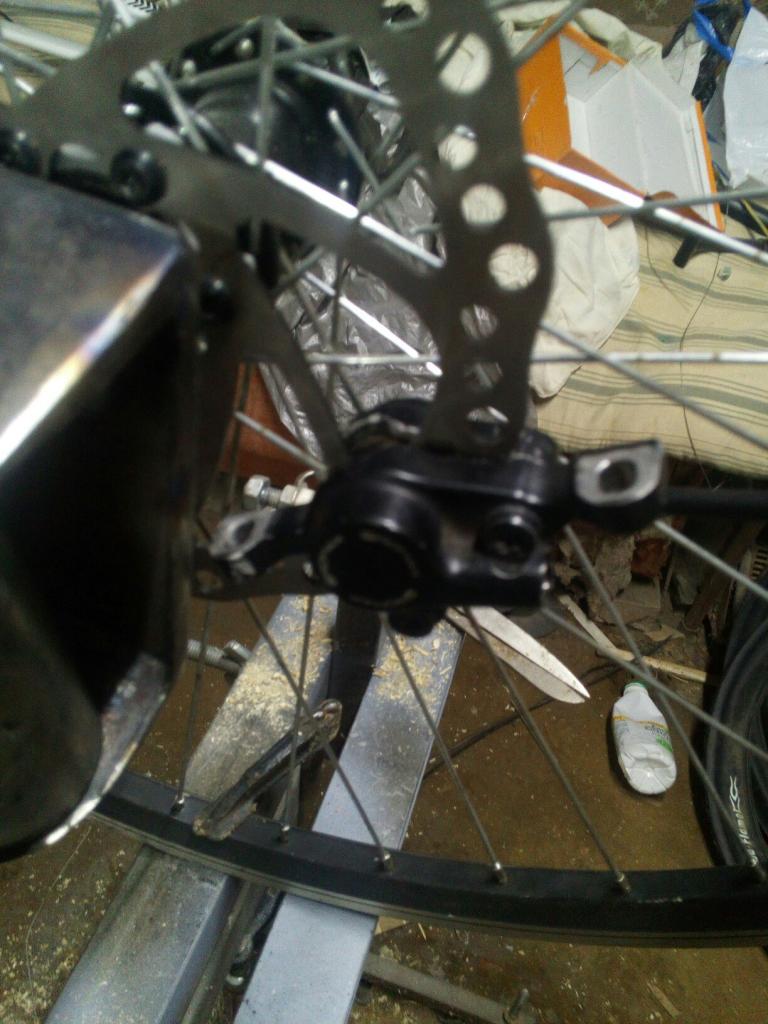

У машинки прорезь под диск проходит не параллельно плоскости крепления, а под некоторым углом. И если левый калипер ставим позади колеса и чуть ниже диска - то колодки полностью захватывают диск. А вот если попробовать поставить его на правую сторону позади колеса, то колодки будут работать только небольшой площадью
Соответственно, его придется очень сильно поворачивать - как на 3 рисунке. Вопрос, как этого избежать? Нужны какие-то специальные калиперы?

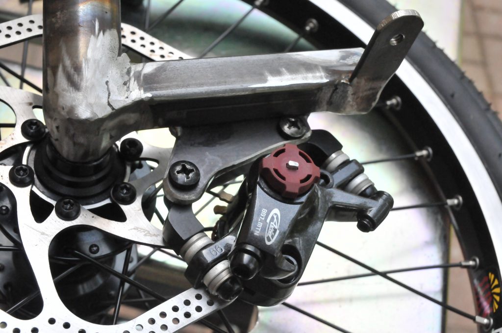

Ну вот смотри - ставлю калипер на левое колесо:
Никаких проблем, привариваю опорную пластину и все, все гут.

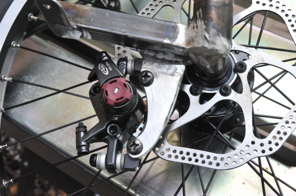

Теперь правое колесо:
Если размещать на том же месте, что и слева, то для нормального контакта диска с колодками его нужно вот как разворачивать! Как бы совсем не хорошо.

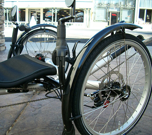

Вот так - у Utatrikes:
Вот так - у какого-то самодельщика:
Так - на Бурлаке:

Твои третье и четвертое фото -как у меня, один вертикально стоит, другой наклонно.

Володя, спасибо, я понял. Калиперы наклонены зеркально друг относительно друга.
