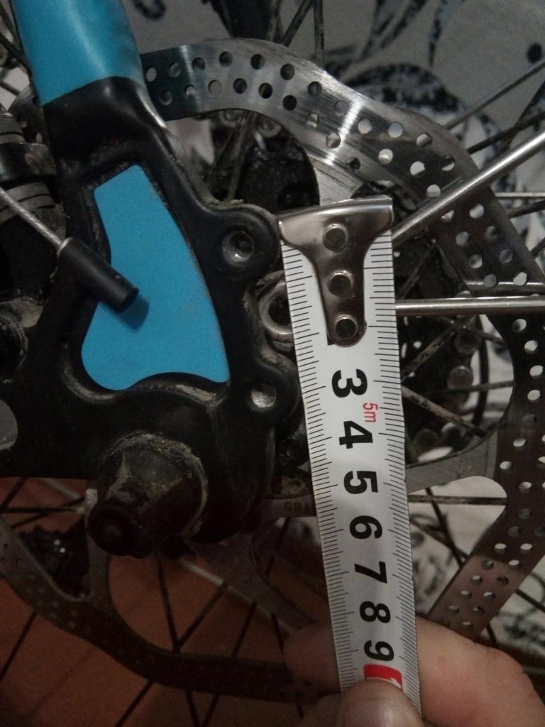

Mazur4ak, на такое даже отвечать не буду...
Может пригодится, я не настаиваю.
Интересует узел крепления (горизонтальный шарнир).
3 фото в моём сообщении. Там все показано.

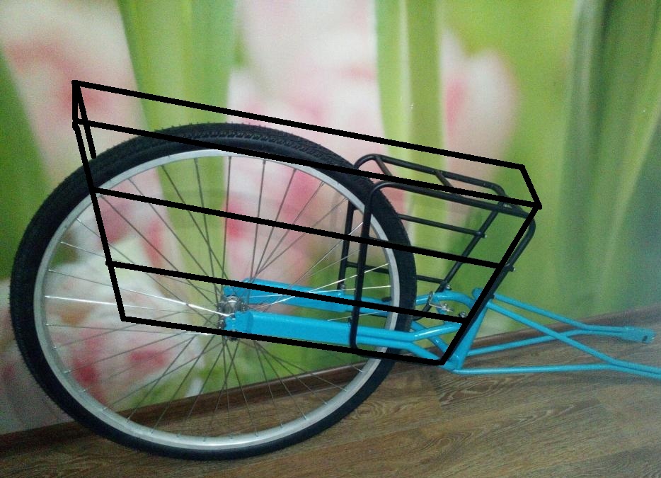

одно непонятно - почему крепеж такой маленький?
Присоединяюсь к вопросу. Я бы сделал эту черную корзинку максимально большой, а там уж пусть владелец вешает свои штаны куда захочет.
Или сделать съёмную платформу над колесом, которая будет крепиться к имеющейся корзине.
если ЦТ груза будет НА колесе, но ЗА осью колеса, тогда будет то что на видео в последних кадрах.
Это ни разу не проблема, если ЦТ будет за осью колеса, ты это тут же увидишь и переложишь груз. А вот если тебе понадобится перевезти что-нибудь покрупнее, и прицеп есть, а положить некуда - это проблема.
Размеры сумки прислали,
Когда сумка порвется, придется новый прицеп делать. :)

Дорогие мои оппоненты, заказчик платит и заказывает. Это первое. Второе и немаловажное - если прицеп делается под конкретную сумку(у меня, кстати, сумка чуть другая, но размеры схожие - стандарт), вряд ли вам понравиться таскать за собой по дорогам, и, что ещё важнее, по электричкам, лишний неиспользуемый вес? Потом есть ещё такая штука как центр тяжести. В данной конструкции, с одним колесом, чтобы прицеп не заваливался набок, ЦТ надо делать ниже оси колёса. Платформа сумки этого не позволяет, если водрузить её на колесо. Делать же по бокам решётки без перемычек - не надёжно и неконструктивно. Их просто прикрепить не к чему, отломятся. Так что все имеет своё обоснование.
Это аргумент, и весьма убедительный. Собственно, кроме этого, других и не требовалось. Тем более, что другие намного слабее.
Это тоже аргумент, но гораздо менее убедительный. Неизвестно, сколько весит прицеп и сколько корзина. И насколько увеличится вес, если увеличить корзину. И что важнее заказчику: экономия веса или увеличение функциональности.
А это вообще не аргумент.
Во-первых, что маленькая корзина, что большая находятся выше оси колеса. И на видео сумка тоже выше оси колеса. И даже если часть сумки будет свисать ниже оси, мало кто сумеет её загрузить так, чтобы ЦТ не поднялся выше оси. Разве что свинцовые слитки вниз насыпать.
А во-вторых, ось колеса тут вообще ни при чём, чтобы прицеп не заваливался набок, ЦТ должен быть ниже точки опоры, то есть под землёй. Поэтому тут вся надежда на шарнир, который как раз и не позволяет прицепу заваливаться набок независимо от положения ЦТ.

Ребята, с подачи Леши разговор немного не туда повернул... Начнем сначала эту тему. Все велосипедные багажники примерно одинаковые по размеры - ширина, длинна, высота стоек. Соответственно, и сумки велоштаны опираются на эти размеры, размеры багажников. Так что:
Не придется, просто новая сумка будет практически такой же, как и старая... Делать же багажник на все случаи жизни цели не ставилось...
Чего-то не делают на них сумки за ось колеса. Скорее всего, Леша правильно пример с балансом привел.
Наверное потому, что трудно купить сумку такого размера, чтобы она вышла за ось. Да и неудобно с ней.
Это когда неправильно нагруженный прицеп поднимает зад автомобиля? Учитывая, какой вес приходится на заднее колесо велосипеда и сколько весит груз на прицепе, по-моему такая ситуация с велосипедом просто невозможна. Не говоря о том, что в отличие от автомобиля, тут ты сразу видишь, что груз положен неправильно и легко можешь всё исправить.
Не, видео посмотри... там заносит хвост сильно, причем по нарастающей...
