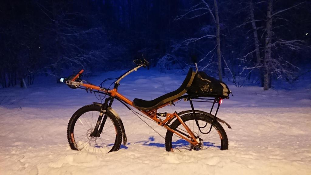

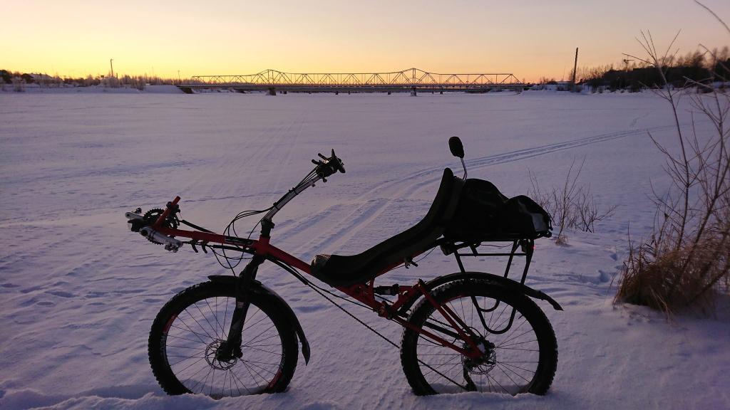

Новогодние поздравления всем от финского клиента!
За это сообщение автора Voolodja поблагодарил: O-Witte (Вт дек 26 2017 18:29)
