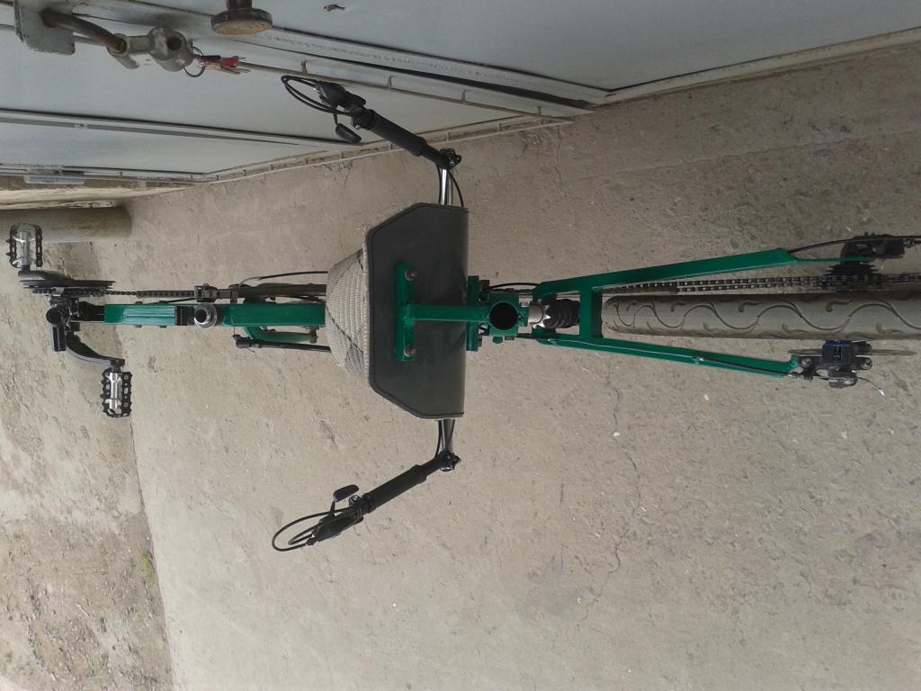

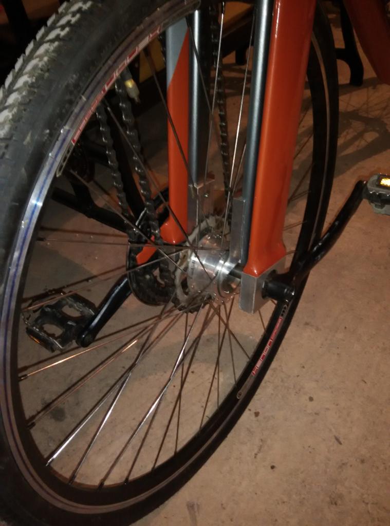

Номер сообщения:#6  СообщениеДобавлено: Пн дек 04 2017 22:13
Автор: Олег Цыганов
Категория: Лигерады
Название: "имя конструкции" Apotheosis
Год создания: 2016-2017
Тип транспортного средства: Переднеприводный лигерад с подвижной кареткой.
Основное назначение: Бреветы.
Передняя подвеска: Нет.
Задняя подвеска: амовилка, ход 100мм.
Переднее колесо: 28 дюймов.
Заднее колесо: 28 дюймов.
Рама: Хребтового типа.
Материал рамы: Стальной профиль 40Х40Х1.5, 40Х20Х1.5, 15Х15Х1.5, задний треугольник двухподвесного ашанбайка.
Масса: 26 кг.
Тип трансмиссии и наличие передач: Цепная, 18 передач, спереди звезды 33 и 44, сзади кассета 12-36.
Размеры: Высота низа сидения 56 см, база 135 см, угол рулёжки - 93 град, угол кресла 20 (см. чертёж).
Плюсы: Прототип МББ с отрицательным углом рулевой и коротким бумом - отрицательный флоп, положительный трейл, очень низкая для МББ инерция рулёжки. Из-за "лежачего" угла кресла единственный лигерад, на котором у меня не наминает копчик.
Минусы: Планировалась, но не вышла удалёнка, так что пришлось пользоваться изготовленным Олегом Белым огромным рулём. Из-за очень большой длины от оси вращения до ручек управления по своему специфичное, но это не помешало мне в первый же день проехать 100 км во Владимир и обратно от Иосифа, разогнаться на на крутом спуске до 70 кмч и успешно потом в него заехать.
К сожалению, пока пробовал разные типы удалёнок (сперва была на цепи, потом пробовали создать вместе с Иосифом рычаги) - лето прошло, пробег, увы, пока небольшой, несколько сот км.
В дальнейшем планируется развитие этой идеи в виде полноподвесного МББ с прямым углом рулёжки и менее горизонтальной спинкой.
Да, я только автор идеи, исполнители - Богдан Руденко из Киева (рама), Алексей Ганьшин (кресло), Виктор Брумин (передний треугольник), Иосиф Седлакович (аватар, переделка рамы под багажник, усиление), Олег Белый (руль).

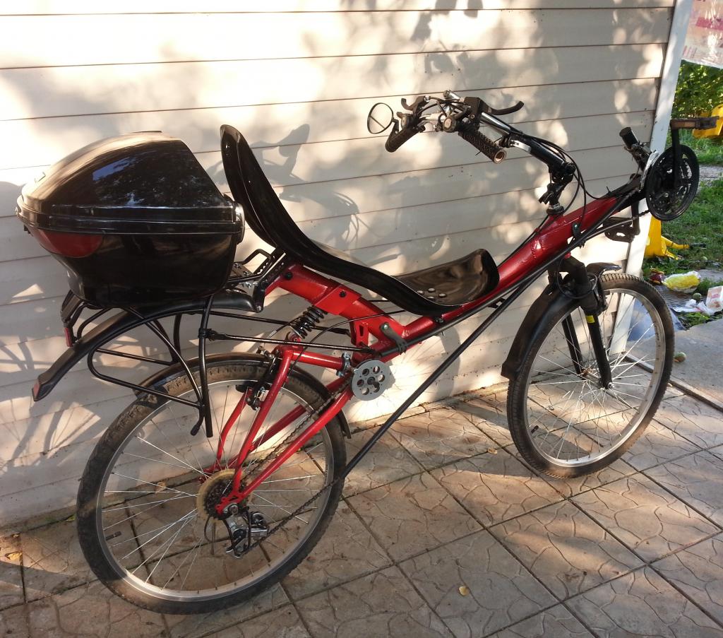

Номер сообщения:#7  СообщениеДобавлено: Вт дек 05 2017 22:41
Сообщения: 323
Откуда: Самара
Благодарил (а): 103 раз.
Поблагодарили: 95 раз.
Имя: Виктор
Автор: Брумин Виктор по патенту Лукянова Сергея.
Категория: лигерад
Год создания: 2016
Тип транспортного средства: переднеприводный лигерад
Основное назначение: повседневные поездки
Передняя подвеска: нет
Задняя подвеска: однорычажная, пространственный рычаг
Переднее колесо: 28''
Заднее колесо: 26''
Рама: xребтовая
Материал рамы: сталь
Масса: 28кг
Тип трансмиссии и наличие передач: цепная двухступенчатая с планетарной КПП 8передач
Размеры: база 1300мм, высота сидения 480мм
Особенности, отличительные черты транспортного средства: передний привод с педалями соосными переднему колесу. при этом отсуствует реакция от педалей на руль.
Плюсы: удобная посадка, легкость управления и освоения, высокая геометрическая проходимость. развивая конструкцию Лукьянова сконструировал таким образом, что для смены передней камеры нужно лишь два шестигранника. это же позволяет получить соосность всех пром подшипников.
Минусы: большая масса, избыточная длинна, кресло с избыточной боковой фиксацией. нужно делать одинаковые колеса.
катался в прогулочном режиме один сезон. мне понравилось, захотелось сделать второй прототип из алюминия. возможно с цепной КПП.
http://www.youtube.com/watch?v=8lveIpA9uZI
За это сообщение автора Brumin поблагодарили: 6 Balor (Вс дек 24 2017 02:32), Jozef (Чт дек 21 2017 23:36), Mazur4ak (Чт дек 21 2017 10:25), O-Witte (Чт дек 21 2017 19:12), Рунокат (Вс дек 24 2017 14:12), Ильяка (Чт дек 28 2017 03:08)

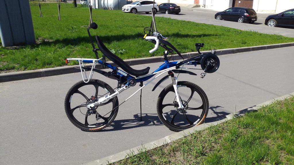

Особенности, отличительные черты транспортного средства: каждое колесо имеет свой независимый привод. Они могут работать вместе или отдельно. Подключаются и отключаются в любых условиях моментально. Мощность и включение - отключение электродвигателя регулируется поворотом ручки "газа". В отключенном состоянии электропривод не оказывает дополнительного сопротивления.
Спинка сиденья опирается на упругою подушку. Внутри спинки находится аккумулятор, контроллер и соединение проводов. В верхней части спинки находится бардачок.
Отличительная черта лигерада простой, эффективный, легко настраиваемый под нужное усилие стабилизатор руля.
Багажник из деревянных планок и фанеры. Возможность лигерада стоять вертикально. 20170805_165837.jpg
Плюсы: два независимых привода, два тормоза, большой, прочный багажник, хороший обзор, удобная высота сиденья. Большая звёздочка переднего привода не выступает за габариты переднего колеса. Это уменьшает вероятность повредить привод при случайном ударе и нанести травму пешеходу при столкновении.
Просто и в большом диапазоне регулируется каретка, руль, сиденье, наклон спинки.
С учётом удобной высоты сиденья и дополнительного электропривода это позволяет пользоваться электролигерадом человеку пожилого возраста и любого роста. Конструкция имеет подножку и подголовник.
Минусы: серьёзных минусов не заметил.
Текстовое описание,пройденный путь,доп.информация и т.п.: У электролигерада лёгкое и удобное управление. Этому способствует стабилизатор руля, который создаёт противовес переднему треугольнику с приводом. Имеет значение и то что каретка находится почти над осью переднего колеса. Это уменьшает её амплитуду при поворотах и инерционность рулевого управления. Угол рулевой уменьшает реакцию на руль от давления ног на педали и делает её почти незаметной. У лигерада хороший накат. Он устойчив на любой скорости. Развернуться на 180 градусов не снимая ног с педалей можно на узкой дороге с одной полосой в каждом направлении. При обычной эксплуатации такой управляемости более чем достаточно. Вольтметр на ручке и велокомпьютер дают основную информацию.
Дополнительный электропривод значительно увеличивают возможности лигерада. Если использовать оба привода, то при старте динамика разгона примерно до скорости 30 км/ч. не уступает легковому автомобилю. Так же ему доступен любой подъём где есть дорога. НО для этого имеет значение мощность электропривода.
Пройденный путь электролигерада около 1000 км. Он не имеет традиционной подвески, но достаточно комфортный. Комфорт достигается благодаря большой базе, толстой и упругой подушке сиденья, подрессоренной спинке, удобной, довольно вертикальной посадке. При поездках электролигерад вызывает только положительные эмоции.
Ссылка на обсуждение: http://velomobile.org/forum/viewtopic.php?f=108&t=15079
Ссылка на видео:
Ссылка на фотогалерею:
За это сообщение автора Михаил Сентяй поблагодарили: 4 alex (Вс дек 24 2017 23:19), Balor (Вс дек 24 2017 02:32), hof (Чт дек 28 2017 23:57), vujkosasha (Вс дек 24 2017 08:07)
Год создания: 2017
Тип транспортного средства: переднеприводной лигерад с подвижной кареткой
Основное назначение: городской, спортивный лигерад
Задняя подвеска: нет
Переднее колесо: 700С
Заднее колесо: 700С
Рама:хребтовая
Масса: 12,5 кг
Тип трансмиссии и наличие передач:передний привод, 2Х8
Размеры: высота посадки - 550 мм
высота каретки - 640 мм
база - 1120 мм
Особенности, отличительные черты транспортного средства: переднеприводной с подвижной кареткой, простой, легкий, комфортный.
Плюсы:
Минусы:
Текстовое описание,пройденный путь,доп.информация и т.п.: пройдены тестовые 100 км. учусь управлять лигерадом.
Ссылка на обсуждение: viewtopic.php?f=108&t=15077

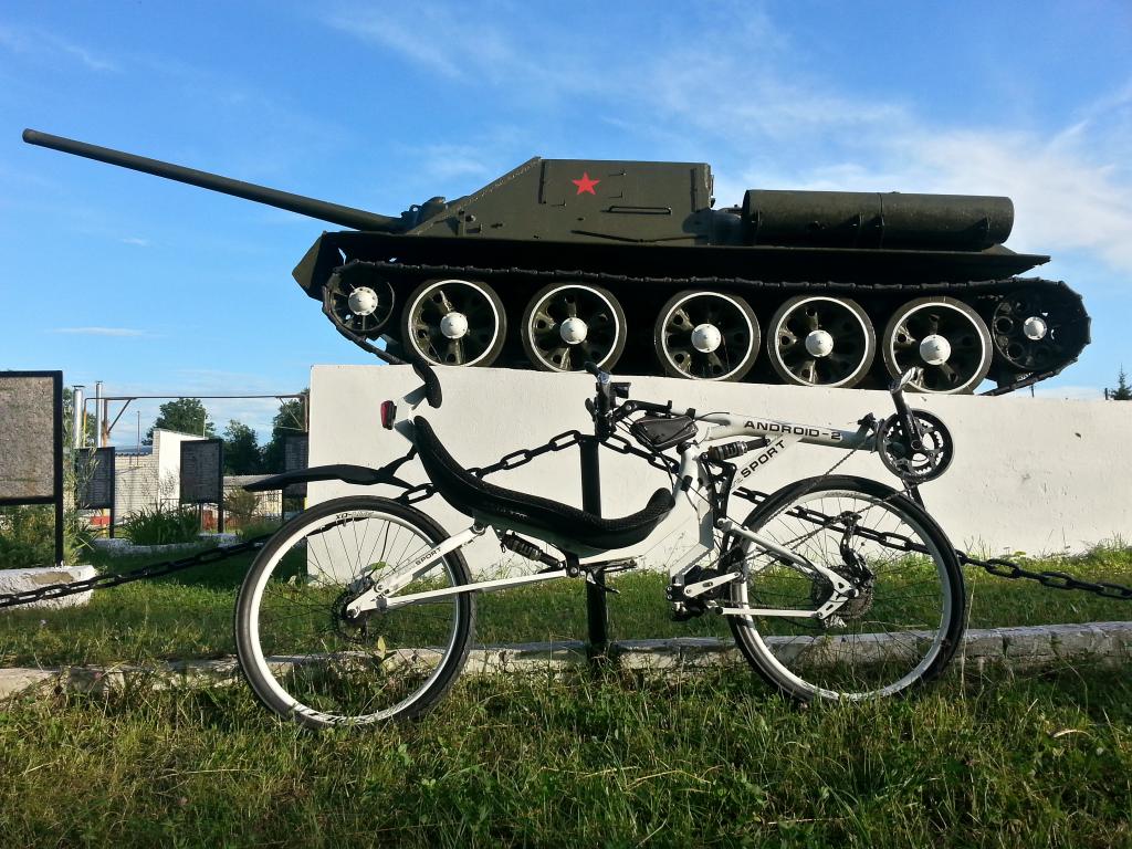

Автор: Седлакович Иосиф
Категория: Лигерады
Год создания: 2015
Основное назначение: Основной транспорт.
Передняя подвеска: Маятниковая, многорычажная, амортизатор воздушный с возможностью блокировки, ход 7 см.
Задняя подвеска: Маятниковая, многорычажная, амортизатор воздушный с возможностью блокировки, ход 8 см.
Переднее колесо: 26 дюймов.
Заднее колесо: 26 дюймов.
Материал рамы: Стальной профиль 40Х40Х1.5, 40Х20Х1.5, 15Х15Х1.5, фрагменты рамы двухподвесного ашанбайка.
Масса: 20 кг.
Тип трансмиссии и наличие передач: Цепная, 18 передач, спереди звезды 36 и 48, сзади кассета 12-36.
Размеры: Длина 205 см, высота низа сидения 51 см, высота каретки 77 см, база 137 см.
Особенности, отличительные черты транспортного средства: Поворотный блок отжимных роликов, многорычажная подвеска обеих колес с возможностью блокировки, руль хомяк с регулируемым углом наклона ручек.
Плюсы: Быстрый, довольно легкий, хорошая работа подвесок, хорошая управляемость, легко преодолевает подъемы.
Минусы: Нету багажника, нету регулировок бума каретки и наклона сидения, в будущем возможен люфт в линках подвески, где нету подшипников.
Ссылка на обсуждение: viewtopic.php?f=108&t=12881

Передние два колёса 10 дюймов, от мотороллера, наружный диаметр 400 мм.
Заднее колесо; 20 дюймов.
База; 835 мм.
Высота каретки; 445 мм.
Нижний уровень основания сидения; 330 мм.
Ширина веломобиля; 900 мм.
Длина веломобиля; min-1555 мм., max – 2100 мм.
Рама; хребтовая, телескопическая, состоит из трёх частей соединённых шарнирами.
Материал рамы сталь 40х40х2 мм; 30х30х2 мм; 40х15х1,5 мм, ф 22х1,5 мм., ф 16х1,5 мм.
Масса; 32 кг.
Особенности, основные черты; Расстояние до педалей регулируется телескопической рамой, под рост от 120 см. до 190 см. Натяжение цепи регулируется автоматически.
При сложении веломобиль трансформируется в устойчивую, транспортабельную ручную тележку, размером 900х525х600 мм., перевозимую на собственных колёсах в любую сторону и по кругу вправо и влево.
Наклон спинки сидения не регулируемый. Для пассажира, сидящего на багажнике, имеются откидные подножки и рукоятки для рук, на верхней части каркаса спинки сидения.
Плюсы; В сложенном виде безопасен при перевозке в общественном транспорте, устойчив и все острые части велосипедных деталей находятся внутри сложенной конструкции. При сложении и раскладывании ни одна деталь не разбирается, а сложение происходит за счёт фиксаторов и шарниров. Расстояние до педалей регулируется, при этом натяжение цепи происходит автоматически. Жёсткий багажник позволяет перевозить значительные грузы.
Минусы; толстостенный, тяжёлый материал рамы, при интенсивной езде потеет спина, не защищён от дождя, при трансформации веломобиля в ручную тележку, необходимо поддерживаться определённой последовательности сложения узлов.
Дополнительно видио ролики можете посмотреть в разделе "Наши" на под форуме "Трайки" - Веломобиль Баженова.
За это сообщение автора BOS поблагодарили: 3 hof (Чт дек 28 2017 23:52), Mazur4ak (Чт дек 21 2017 10:18), Рунокат (Вс дек 24 2017 14:29)

Автор: Мазурчак Владимир
Категория: веломобили
Название: " "Велотачка""
Год создания:2015...2017
Тип транспортного средства: переднеприводной трайк
Основное назначение: транспорт индивидуальный, перевозка грузов
Переднее колесо: 16"
Заднее колесо: 2Х16
Рама: передняя-силовой треугольник, задняя- пространственная ферма- кузов
Масса: 23.5 кг
Тип трансмиссии и наличие передач: цепная, ведущая звезда 51Т, ведомая- 17Т на планетарной 3-х скоростной втулке
Размеры: колея 560 мм, база 690 мм, высота каретки и низа сиденья по 390 мм, наклон рулевой 64*, наклон спинки сиденья 45*, наружные размеры кузова- ширина 450 мм, длина 735 мм
Особенности, отличительные черты транспортного средства: под сиденье, спереди кузова есть горизонтальный осевой шарнир, а ниже, болтовой фиксатор, которые дают возможность менять угол руления при тестировании, а ещё и разделять веломобиль на две части
Плюсы: компактный грузовичок с максимальной нагрузкой в 100 кг (с водителем), или ручная тачка (без сиденья и руля), но с откидной тягой
Минусы: нет задней подвески, а в перспективе- "кузовной" маятник с использованием осевого шарнира, мешает руль при посадке-высадке
Текстовое описание,пройденный путь,доп.информация и т.п.:в веломобиле (с передним колесом на 16") есть возможность устанавливать подвесной электропривод, когда возникнет такая необходимость, в тёплою пору до 300 км в месяц максимум
Ссылка на обсуждение: http://velomobile.org/forum/viewtopic.php?p=4827703#p4827703
Ссылка на видео:
Ссылка на фотогалерею:http://velomobile.org/forum/viewtopic.php?p=4827703#p4827703

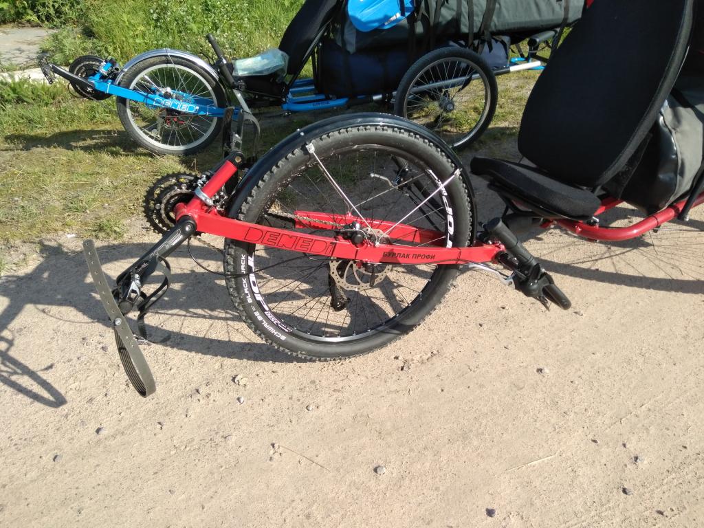

Автор: DENEDi
Категория: Трайк
Год создания: 2017
Тип транспортного средства: Переднеприводный трайк-питон
Основное назначение: Вело-водные походы
Задняя подвеска: Эластомерная подвеска Стовбунского
Переднее колесо: 26"
Заднее колесо: 26"
Рама: Хребтовая
Материал рамы: Сталь/алюминий
Масса: 35 кг
Тип трансмиссии и наличие передач: МТБ, 24 передачи
Размеры:
Особенности, отличительные черты транспортного средства: Трайк, который преобразуется в двухколесную трекинговую тележку. Ширина транспортного средства регулируется от 750 до 950 мм, при минимальной ширине подвеска задних колес выключается из работы. В режиме тележки сохраняется работоспособность задних тормозов (управление обоими тормозами заведено на одну тормозную ручку).
Плюсы:
1) Делает возможным полностью автономное (без автомобильной заброски) водное путешествие с использованием плавсредства с высокими ходовыми качествами
2) Делает сухопутную часть маршрута полностью проходимой даже при отсутствии дорог
3) Позволяет везти довольно тяжелый и габаритный груз (в походе вез порядка 70 кг груза)
4) В перспективе адаптируется под пользователя любого роста путем замены переднего блока (для невысоких ставится передний блок с 20" или 24" колесом, для рослых людей возможно использование даже 29" колеса или фэт-колеса)
5) Независимая подвеска задних колес отлично отрабатывает с большим снаряженным весом экипажа, предохраняя от опрокидывания
Минусы:
1) В данной версии пока большой вес, обусловленный узлами подвески и сиденьем, выполненным из стали (на синем Бурлаке кресло весит в два раза меньше благодаря алюминиевому каркасу и спинке из композита).
2) На дорогах с большими боковыми уклонами необходим механизм откренивания
3) Китайская рукоятка по сдвоенный тормоз - откровенное барахло. Кроме того, при таком управлении тормозами требуется одинаково настраивать оба тормоза, что крайне неудобно, все-таки лучше использовать балансир.
Бурлак - это универсальное транспортное средство, основным предназначением которого является перевозка снаряжения туриста-водника. Это гибрид грузовой тележки и трайка: режим трайка используется при наличии проезжабельных дорог, а режим тележки - на полном бездорожье и в городе в пешеходных зонах, на вокзалах и других людных местах, где передвигаться в вело-режиме неудобно.
Ссылка на обсуждение: http://velomobile.org/forum/viewtopic.php?f=109&t=15027
