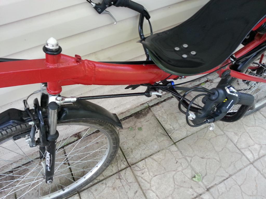

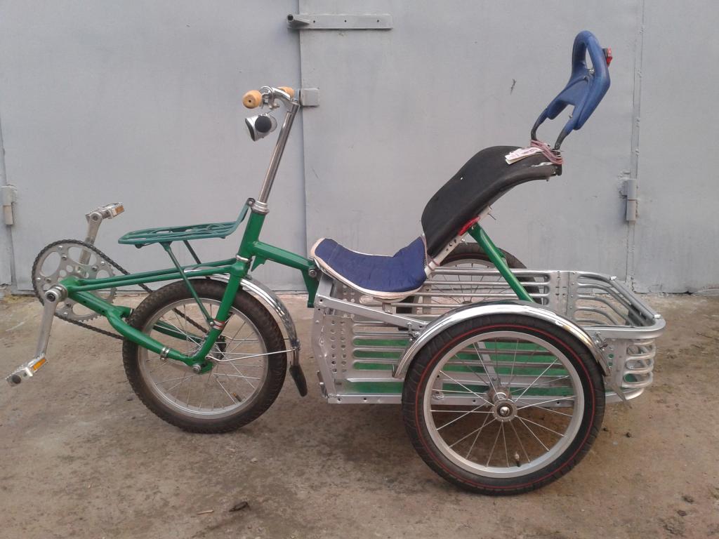

Имя: Андрей

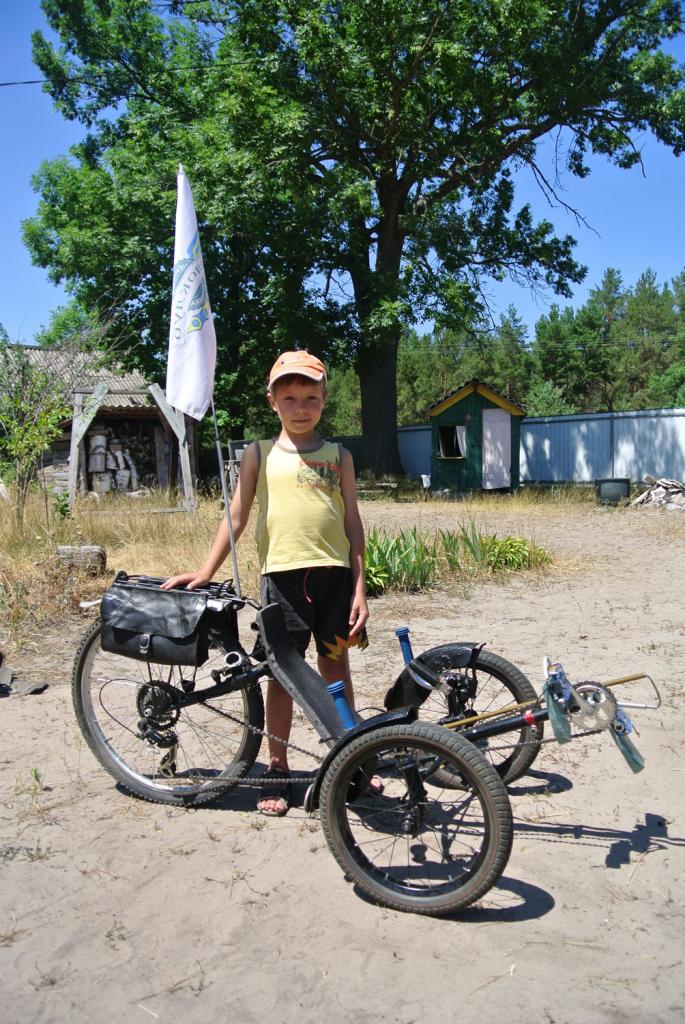

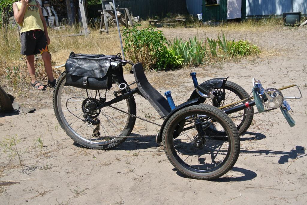

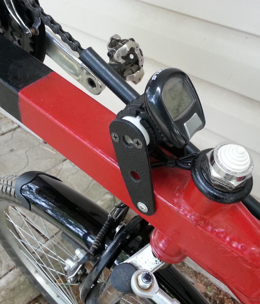

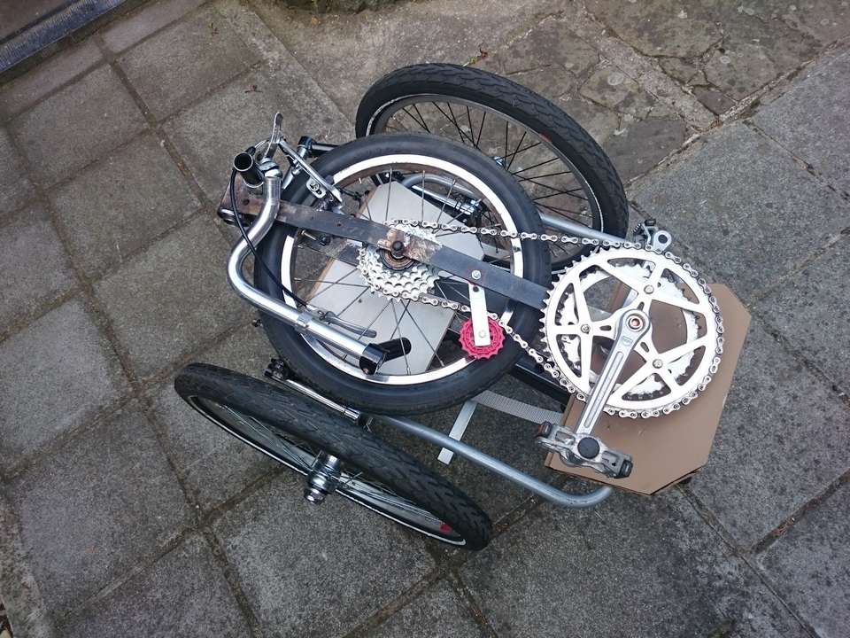

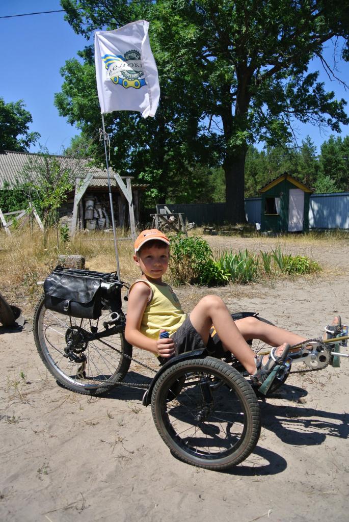

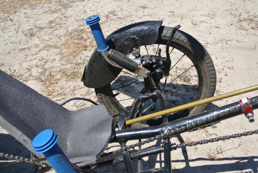

Автор: Одиноков Андрей
Категория: трайк
Год создания: 2015
Тип транспортного средства: заднеприводной трайк
Основное назначение: бытовые поездки, прогулки
Передняя подвеска: нет
Задняя подвеска: нет
Переднее колесо: 2Х16" рулевые
Заднее колесо: 24" ведущее
Рама: хребтовая
Материал рамы: сталь
Масса: 10кг
Тип трансмиссии и наличие передач: 1Х7
Размеры: колея - 630мм
база - 840мм
высота посадки - 250мм
высота каретки 380мм
Особенности, отличительные черты транспортного средства: детский трайк. для удобства блок переключения и тормозная ручка вынесены на поперечную балку рамы трайка
Плюсы:
Минусы:
Текстовое описание,пройденный путь,доп.информация и т.п.: комфортный, маневренный с простым управлением, типа "сел и поехал".
Ссылка на обсуждение: viewtopic.php?f=109&t=13586
Ссылка на видео:
Ссылка на фотогалерею:

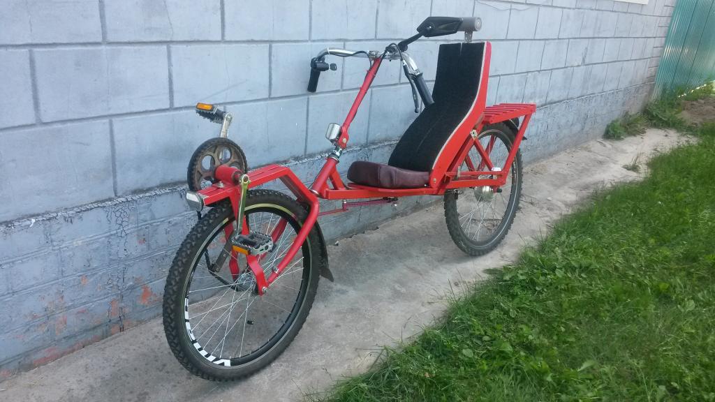

Имя: Андрей

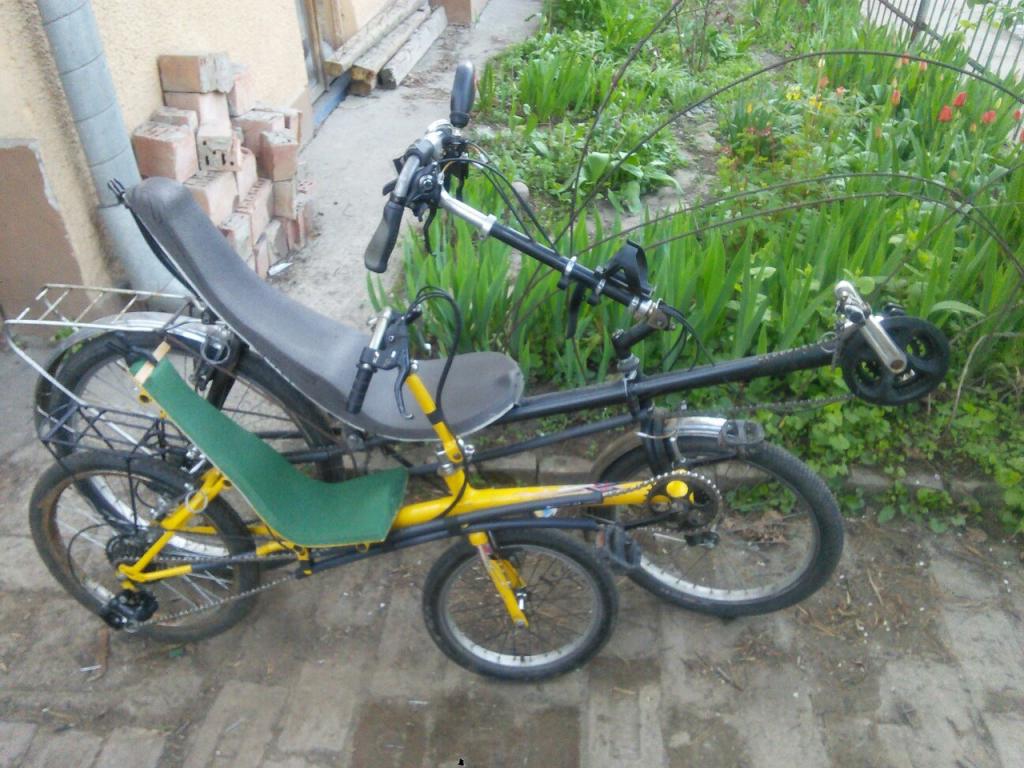

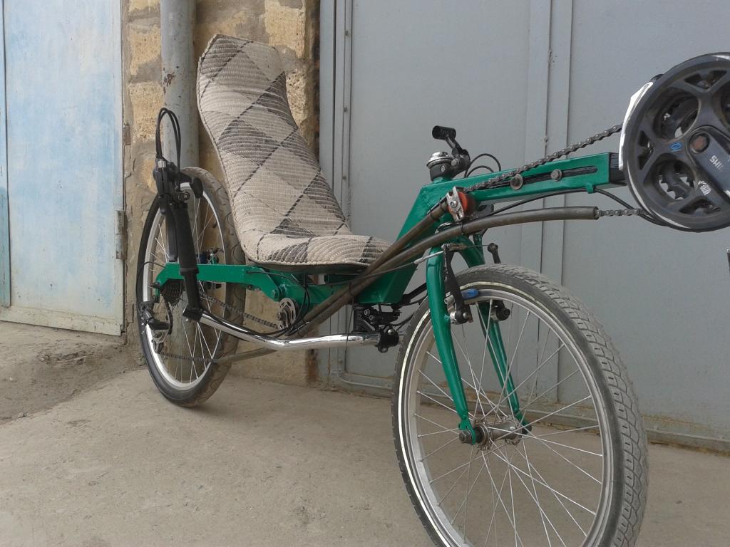

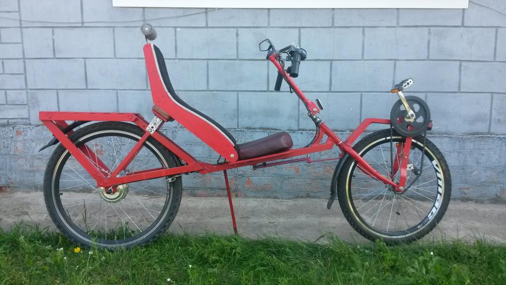

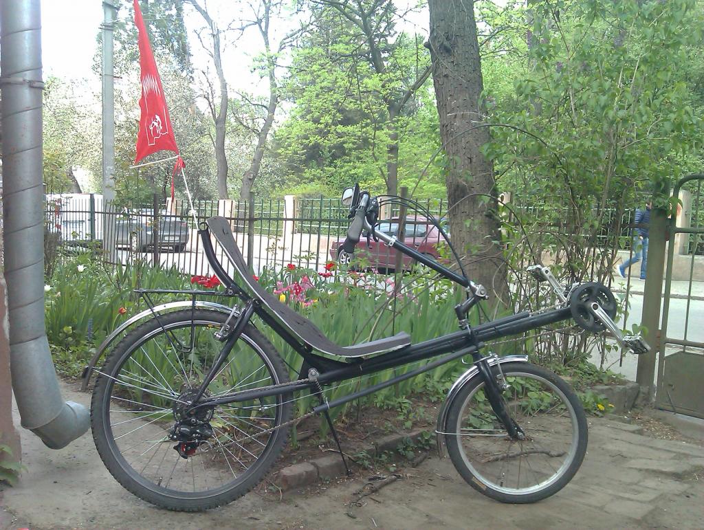

Категория: лигерад
Год создания: 2016
Тип транспортного средства: заднеприводной лигерад
Основное назначение:повседневные, бытовые поездки, туризм
Переднее колесо: 20"
Заднее колесо: 26"
Рама: хребтовая
Масса: 15кг
Тип трансмиссии и наличие передач: 3 - 7
Размеры: высота посадки - 450мм
высота каретки - 600мм
база - 1110мм
Особенности, отличительные черты транспортного средства: комфортный, стабильный, простой лигерад
Плюсы:
Минусы:
Ссылка на обсуждение: http://velomobile.org/forum/viewtopic.php?f=62&t=14722
Ссылка на видео:

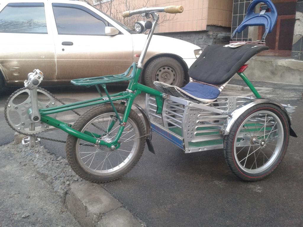

Имя: Андрей

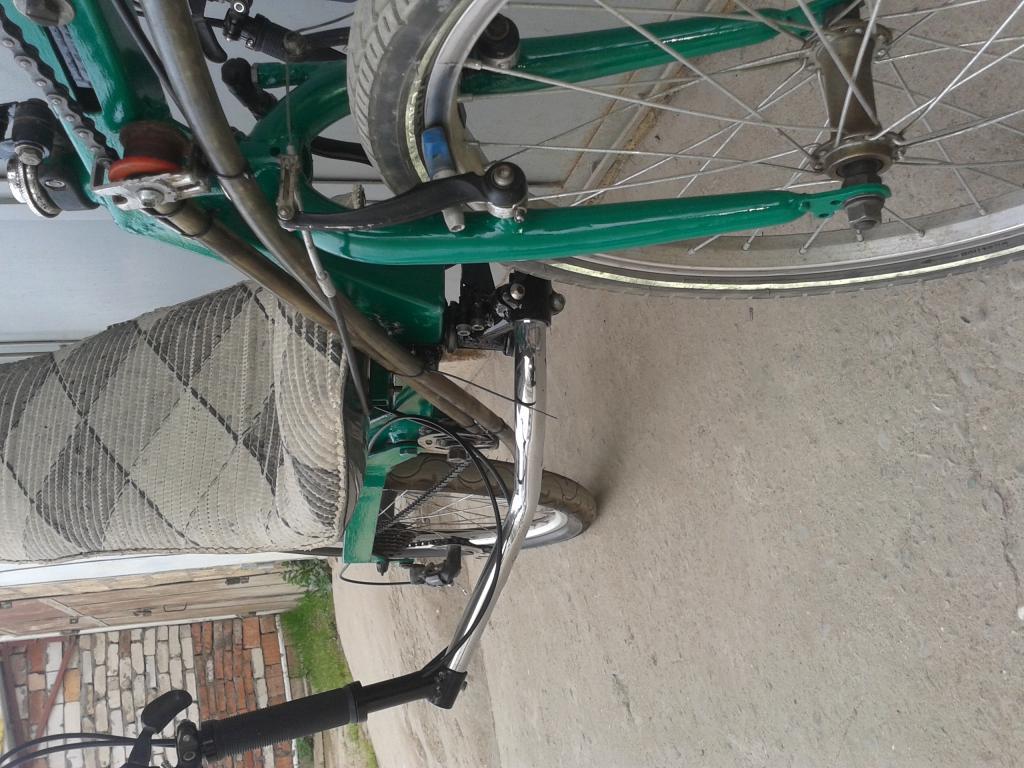

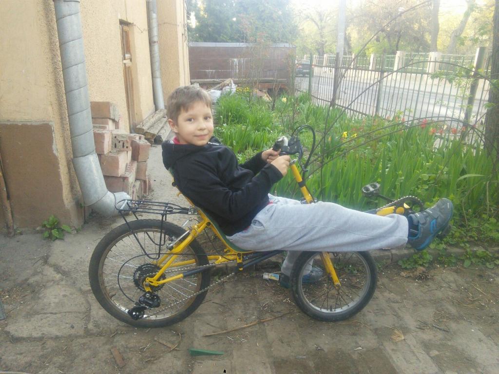

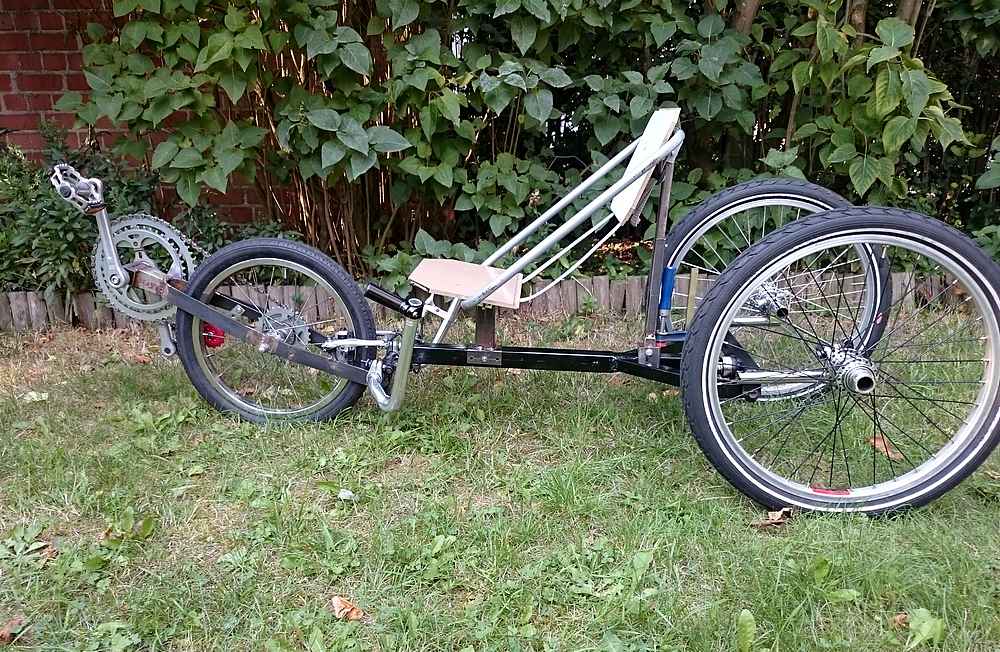

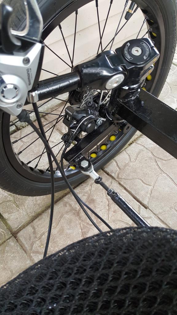

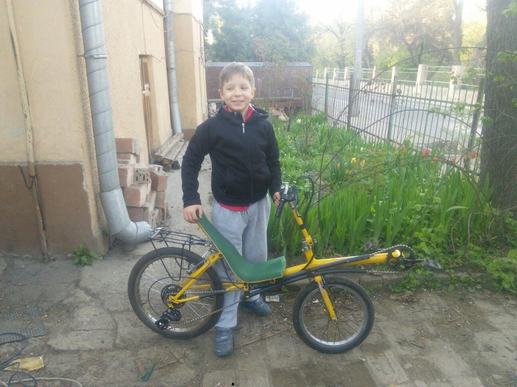

Категория: лигерад
Год создания:2017
Основное назначение: прогулки, бытовые поездки
Переднее колесо: 16"
Заднее колесо: 20"
Рама:хребтовая
Масса: 8кг
Тип трансмиссии и наличие передач: 1:7
Размеры: высота посадки - 400мм
высота каретки - 500мм
база - 840мм
Особенности, отличительные черты транспортного средства: детский лигерад
Плюсы:
Минусы:
Текстовое описание,пройденный путь,доп.информация и т.п.: комфортный, маневренный, стабильный. пройдено около 100 км.
Ссылка на обсуждение: viewtopic.php?f=108&t=15070
Ссылка на видео: https://www.youtube.com/watch?v=iSQYmkf0Ul8&t=1s https://www.youtube.com/watch?v=HzaJz6vlEbs&t=56s

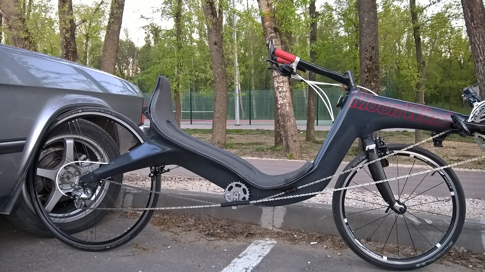

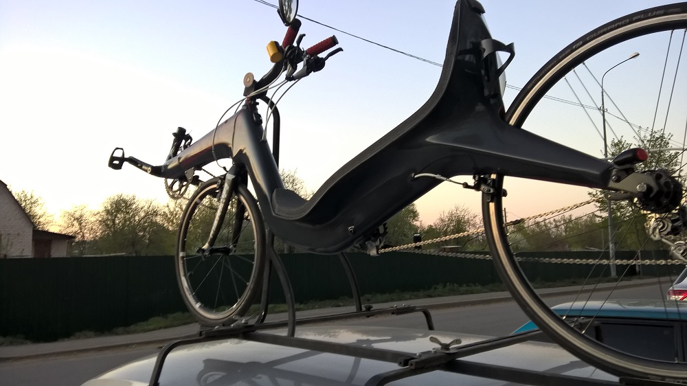

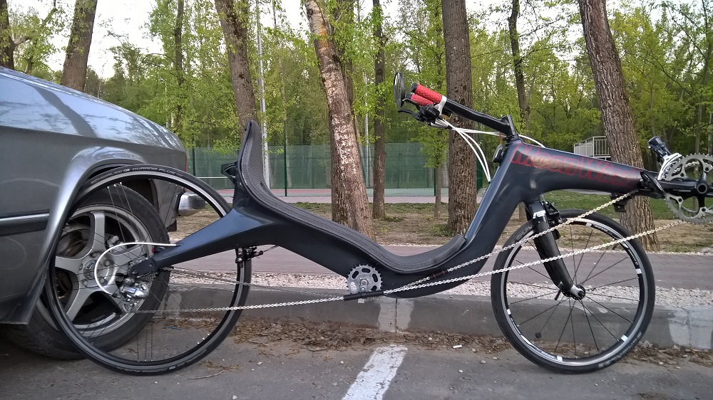

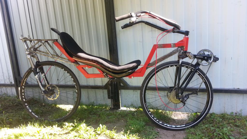

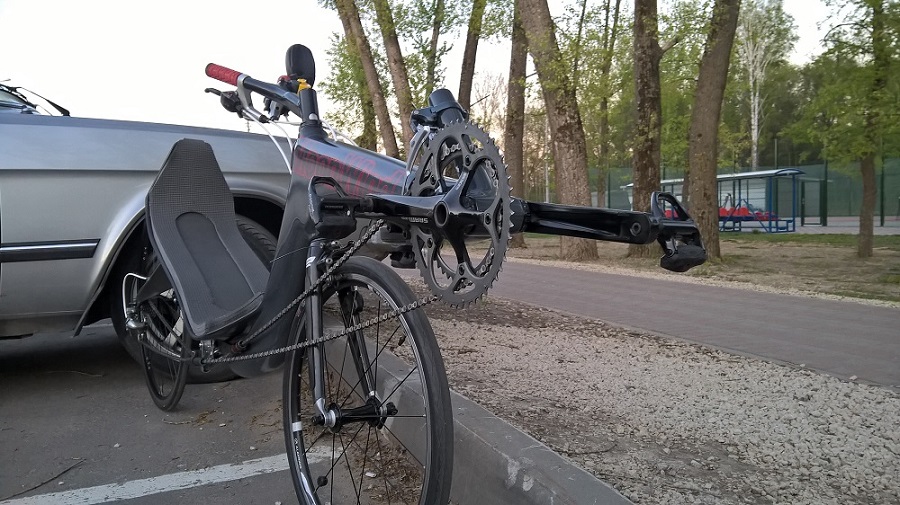

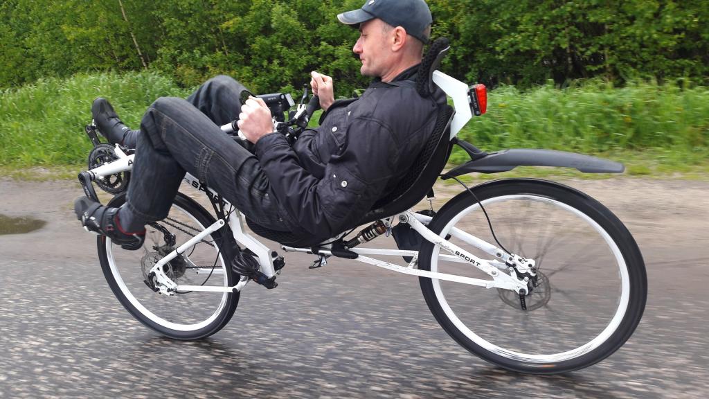

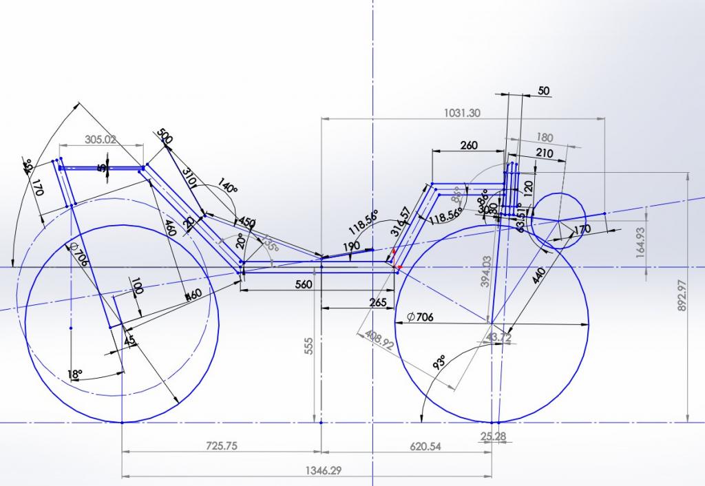

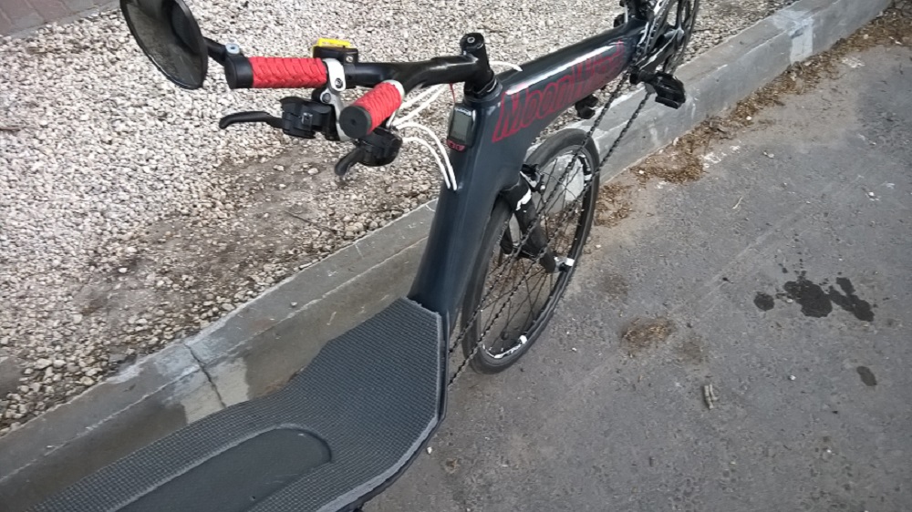

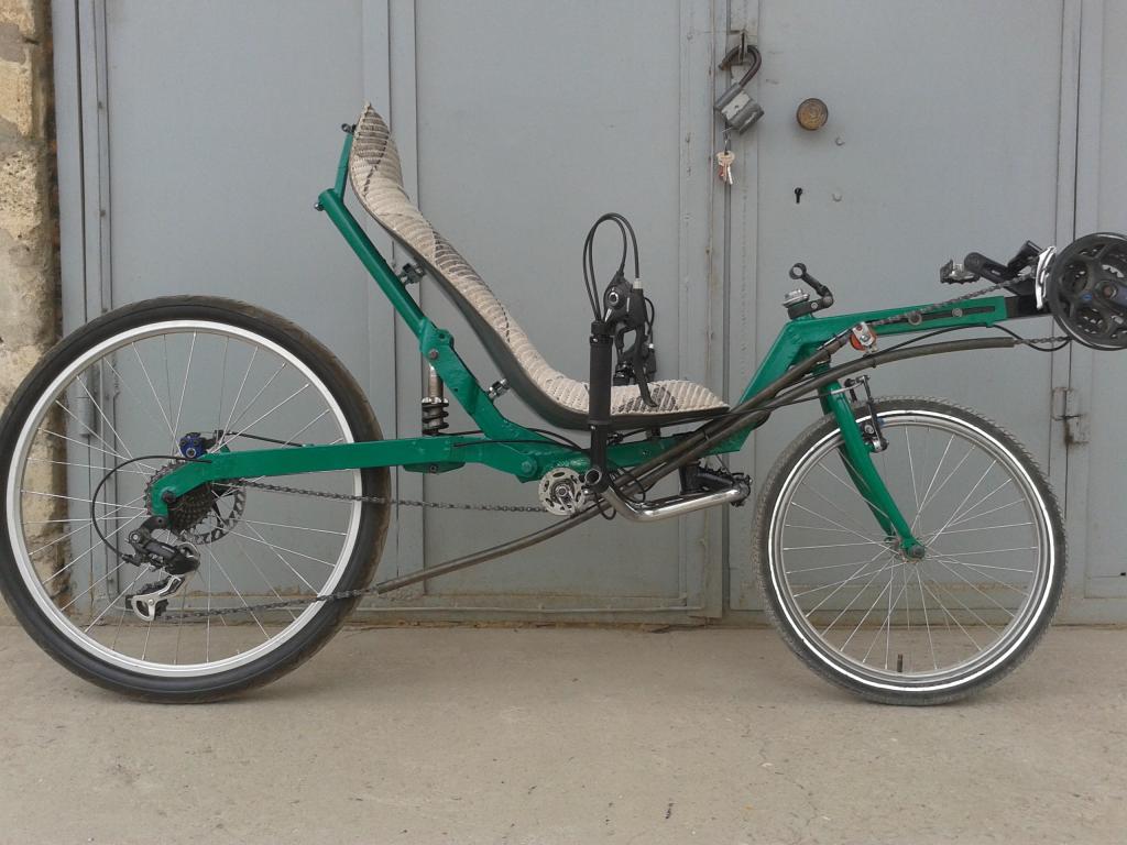

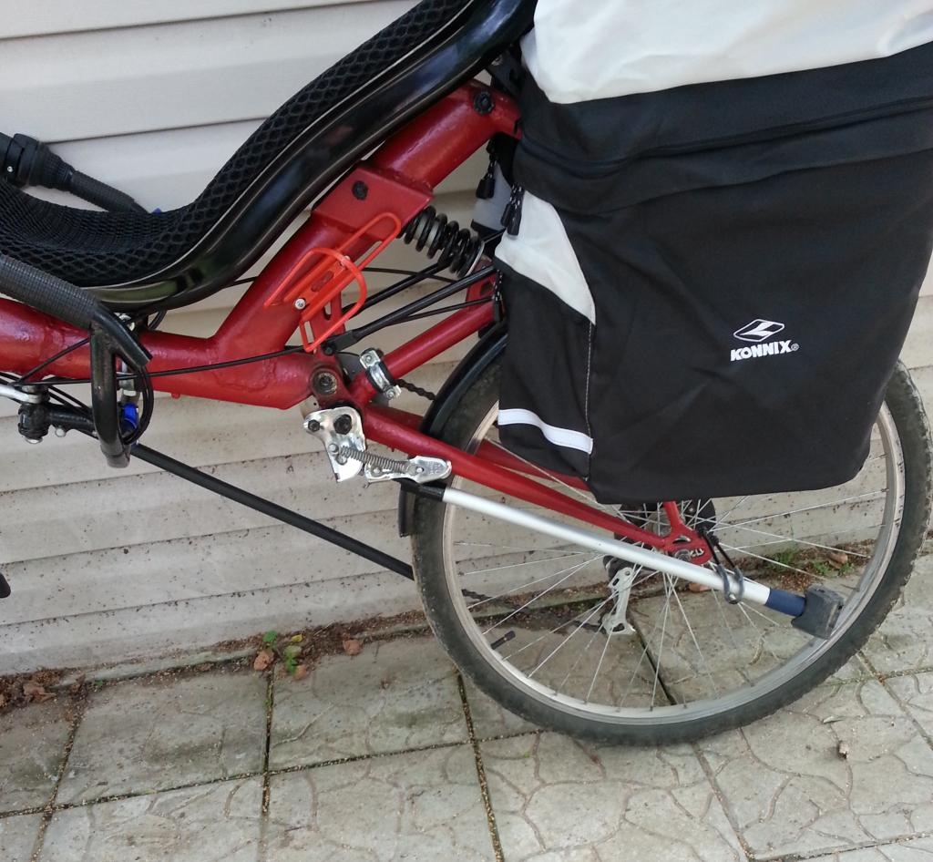

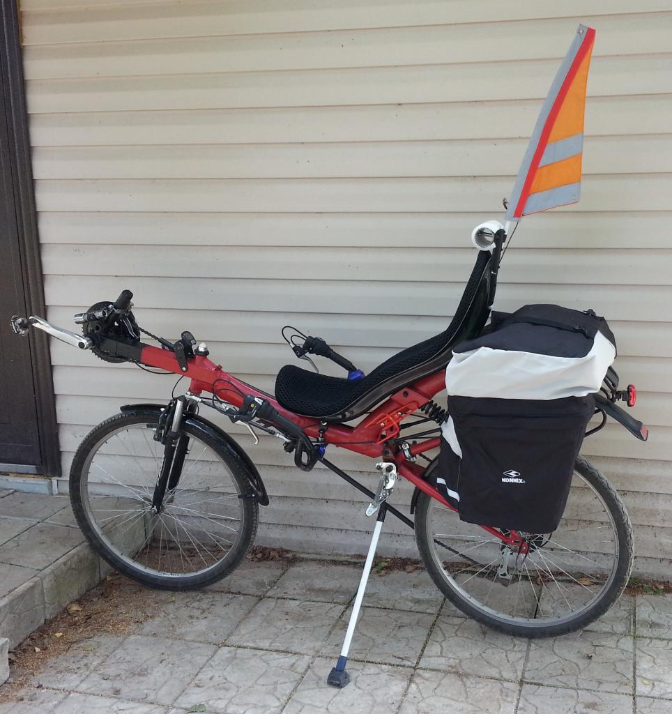

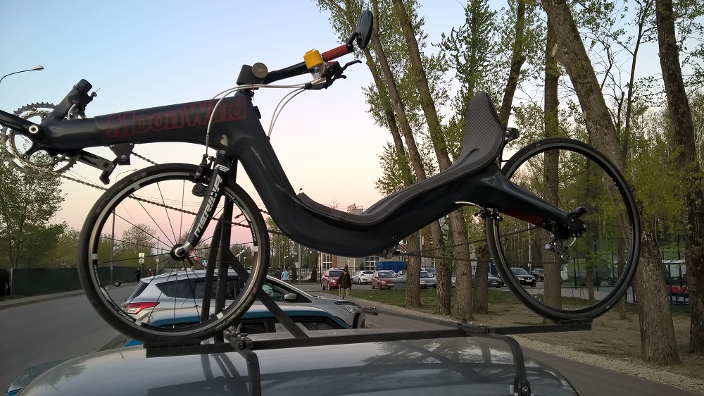

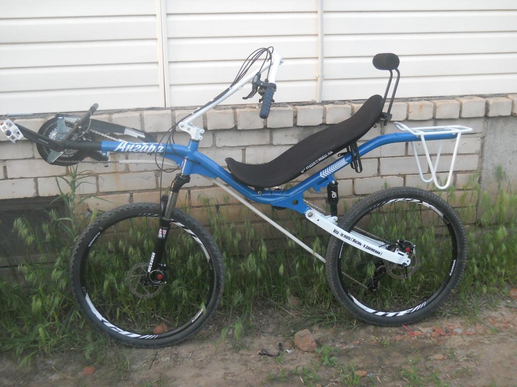

Автор: Олег Цыганов
Категория: Лигерады
Название: "имя конструкции" Apotheosis
Год создания: 2016-2017
Тип транспортного средства: Переднеприводный лигерад с подвижной кареткой.
Основное назначение: Бреветы.
Передняя подвеска: Нет.
Задняя подвеска: амовилка, ход 100мм.
Переднее колесо: 28 дюймов.
Заднее колесо: 28 дюймов.
Рама: Хребтового типа.
Материал рамы: Стальной профиль 40Х40Х1.5, 40Х20Х1.5, 15Х15Х1.5, задний треугольник двухподвесного ашанбайка.
Масса: 26 кг.
Тип трансмиссии и наличие передач: Цепная, 18 передач, спереди звезды 33 и 44, сзади кассета 12-36.
Размеры: Высота низа сидения 56 см, база 135 см, угол рулёжки - 93 град, угол кресла 20 (см. чертёж).
Плюсы: Прототип МББ с отрицательным углом рулевой и коротким бумом - отрицательный флоп, положительный трейл, очень низкая для МББ инерция рулёжки. Из-за "лежачего" угла кресла единственный лигерад, на котором у меня не наминает копчик.
Минусы: Планировалась, но не вышла удалёнка, так что пришлось пользоваться изготовленным Олегом Белым огромным рулём. Из-за очень большой длины от оси вращения до ручек управления по своему специфичное, но это не помешало мне в первый же день проехать 100 км во Владимир и обратно от Иосифа, разогнаться на на крутом спуске до 70 кмч и успешно потом в него заехать.
К сожалению, пока пробовал разные типы удалёнок (сперва была на цепи, потом пробовали создать вместе с Иосифом рычаги) - лето прошло, пробег, увы, пока небольшой, несколько сот км.
В дальнейшем планируется развитие этой идеи в виде полноподвесного МББ с прямым углом рулёжки и менее горизонтальной спинкой.
Да, я только автор идеи, исполнители - Богдан Руденко из Киева (рама), Алексей Ганьшин (кресло), Виктор Брумин (передний треугольник), Иосиф Седлакович (аватар, переделка рамы под багажник, усиление), Олег Белый (руль).
viewtopic.php?f=108&t=15075
Ссылка на видео:

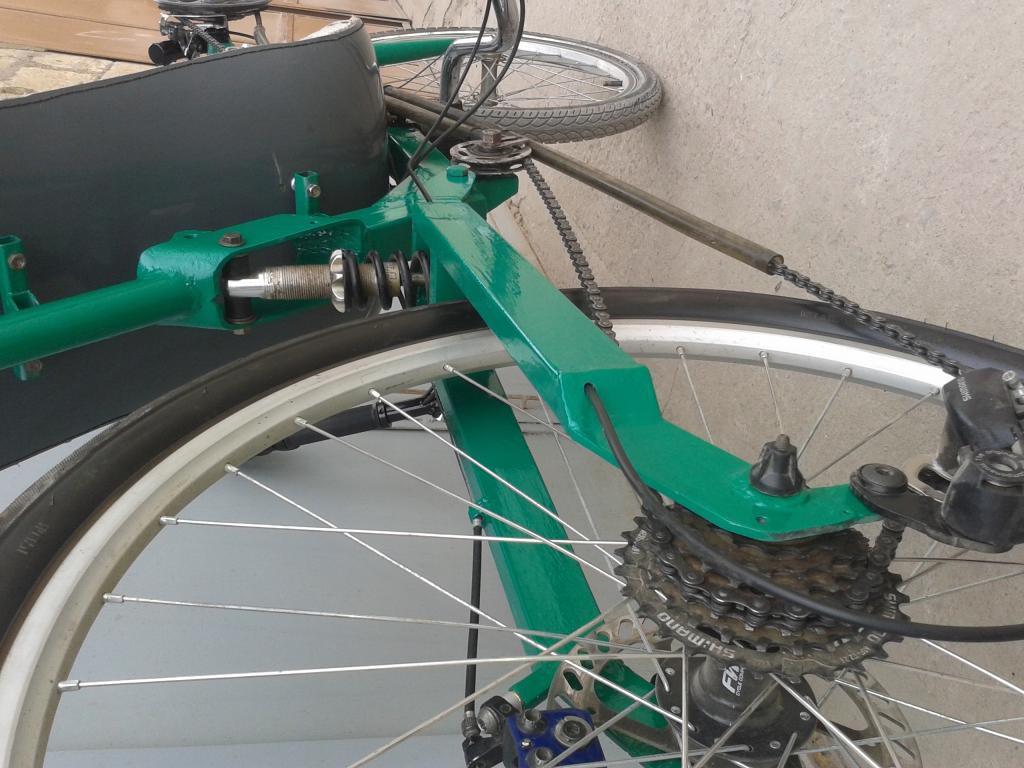

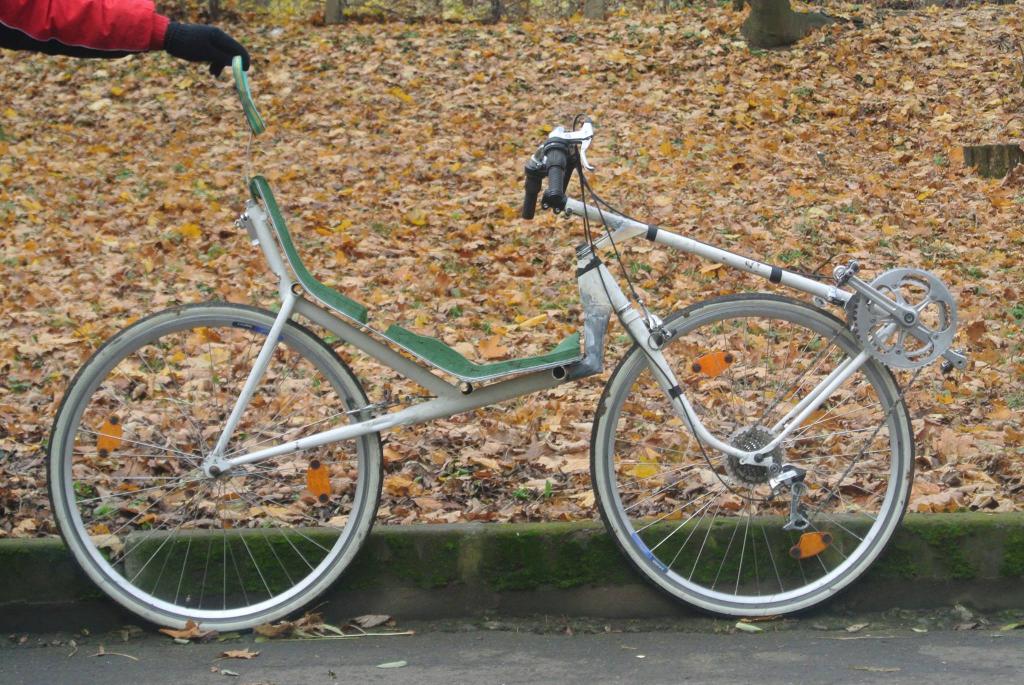

Имя: Виктор

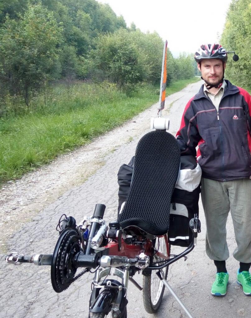

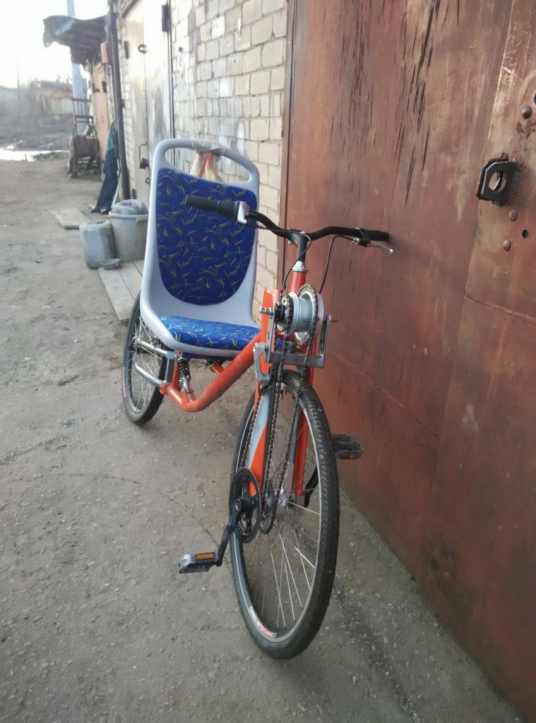

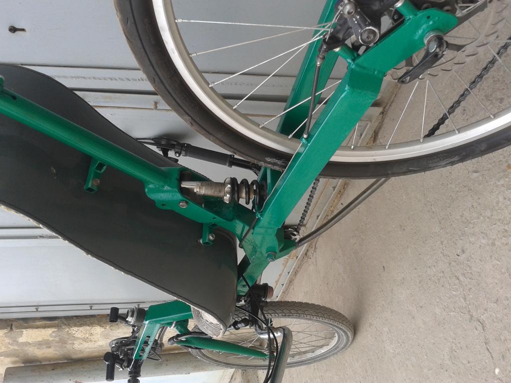

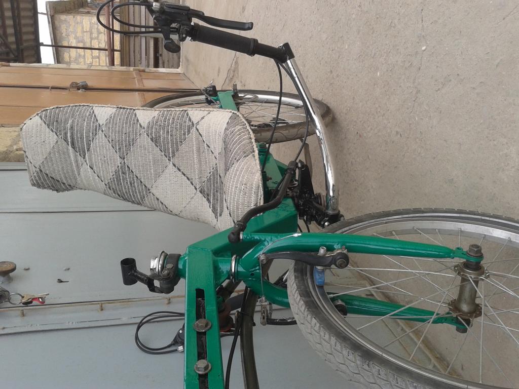

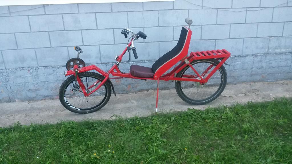

Автор: Брумин Виктор по патенту Лукянова Сергея.
Категория: лигерад
Год создания: 2016
Тип транспортного средства: переднеприводный лигерад
Основное назначение: повседневные поездки
Задняя подвеска: однорычажная, пространственный рычаг
Переднее колесо: 28''
Заднее колесо: 26''
Рама: xребтовая
Масса: 28кг
Тип трансмиссии и наличие передач: цепная двухступенчатая с планетарной КПП 8передач
Размеры: база 1300мм, высота сидения 480мм
Особенности, отличительные черты транспортного средства: передний привод с педалями соосными переднему колесу. при этом отсуствует реакция от педалей на руль.
Плюсы: удобная посадка, легкость управления и освоения, высокая геометрическая проходимость. развивая конструкцию Лукьянова сконструировал таким образом, что для смены передней камеры нужно лишь два шестигранника. это же позволяет получить соосность всех пром подшипников.
Минусы: большая масса, избыточная длинна, кресло с избыточной боковой фиксацией. нужно делать одинаковые колеса.
катался в прогулочном режиме один сезон. мне понравилось, захотелось сделать второй прототип из алюминия. возможно с цепной КПП.
http://www.youtube.com/watch?v=8lveIpA9uZI

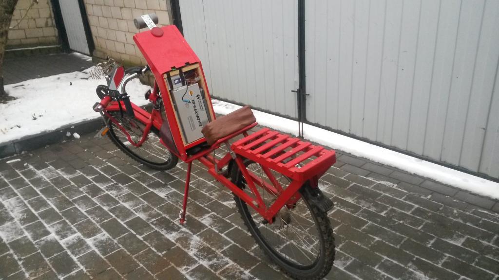

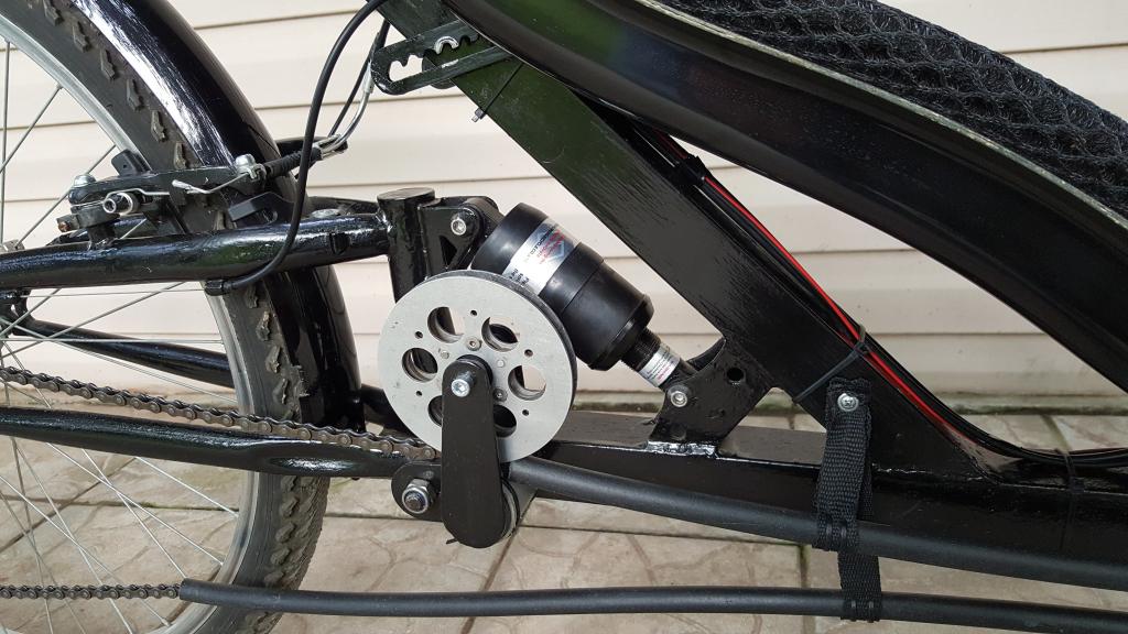

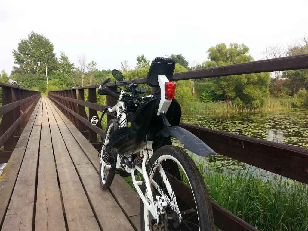

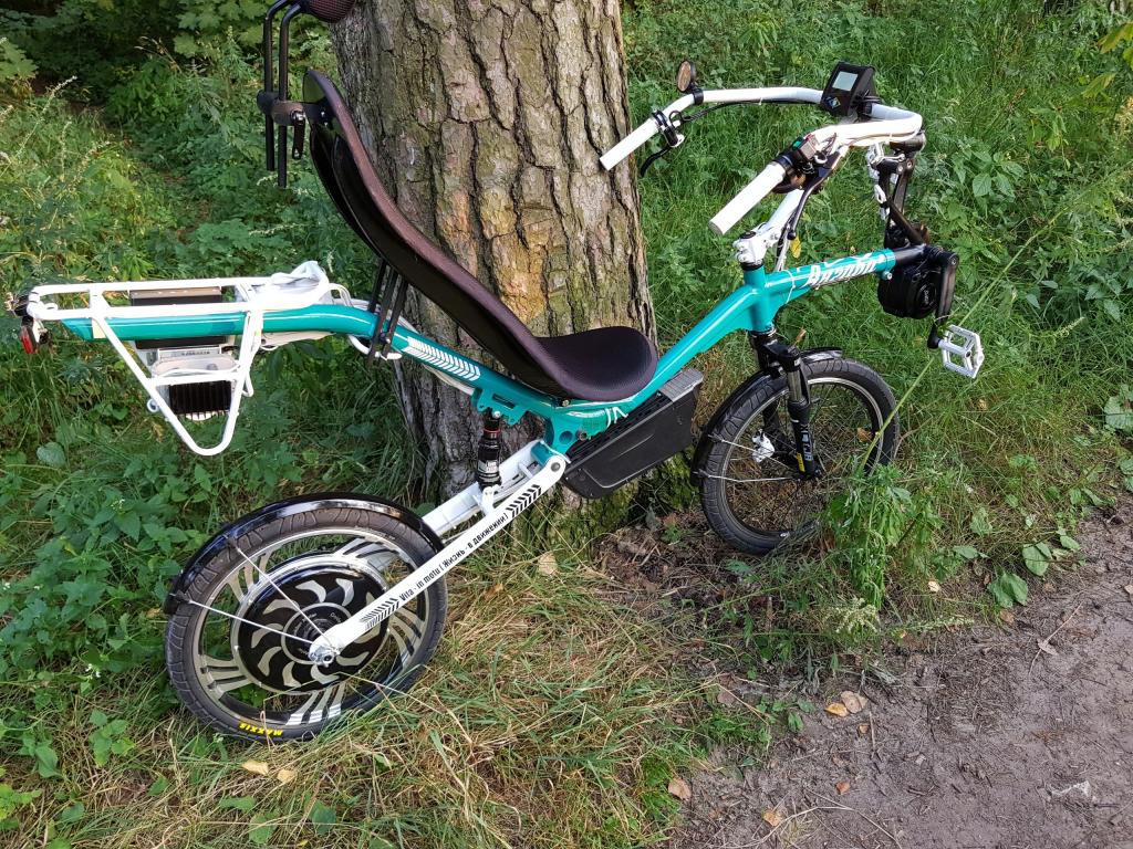

Автор: Сентяй Михаил
Категория: Лигерад
Год создания:2017
Тип транспортного средства: Электролигерад с двумя независимыми приводами. Передним приводом с подвижной кареткой. Задним приводом от мотор-колеса.
Основное назначение: повседневные, бытовые и рабочие поездки.
Передняя подвеска:нет
Переднее колесо: 24"
Заднее колесо: 26"
Рама: из параллельно расположенных профильных труб.
Материал рамы: стальной профиль 30х20х1,5 ; 20х20х1,5. Стальная полоса 30х4 мм. на переднем треугольнике.
Масса: 29 кг.
Тип трансмиссии и наличие передач: на переднем колесе от обычного дорожного велосипеда. Одна передача. На заднем колесе редукторный электропривод встроенный в втулку колеса.

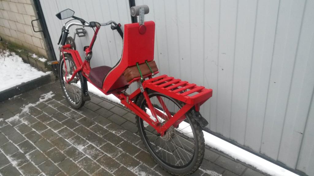

Размеры: длинна 204 см. Высота 100 см. База 141 см. Высота сиденья 54 см. Угол рулевой 45 градусов.
Особенности, отличительные черты транспортного средства: каждое колесо имеет свой независимый привод. Они могут работать вместе или отдельно. Подключаются и отключаются в любых условиях моментально. Мощность и включение - отключение электродвигателя регулируется поворотом ручки "газа". В отключенном состоянии электропривод не оказывает дополнительного сопротивления.
Спинка сиденья опирается на упругою подушку. Внутри спинки находится аккумулятор, контроллер и соединение проводов. В верхней части спинки находится бардачок.
Отличительная черта лигерада простой, эффективный, легко настраиваемый под нужное усилие стабилизатор руля.
Багажник из деревянных планок и фанеры. Возможность лигерада стоять вертикально. 20170805_165837.jpg
Плюсы: два независимых привода, два тормоза, большой, прочный багажник, хороший обзор, удобная высота сиденья. Большая звёздочка переднего привода не выступает за габариты переднего колеса. Это уменьшает вероятность повредить привод при случайном ударе и нанести травму пешеходу при столкновении.
Просто и в большом диапазоне регулируется каретка, руль, сиденье, наклон спинки.
С учётом удобной высоты сиденья и дополнительного электропривода это позволяет пользоваться электролигерадом человеку пожилого возраста и любого роста. Конструкция имеет подножку и подголовник.
Минусы: серьёзных минусов не заметил.
Текстовое описание,пройденный путь,доп.информация и т.п.: У электролигерада лёгкое и удобное управление. Этому способствует стабилизатор руля, который создаёт противовес переднему треугольнику с приводом. Имеет значение и то что каретка находится почти над осью переднего колеса. Это уменьшает её амплитуду при поворотах и инерционность рулевого управления. Угол рулевой уменьшает реакцию на руль от давления ног на педали и делает её почти незаметной. У лигерада хороший накат. Он устойчив на любой скорости. Развернуться на 180 градусов не снимая ног с педалей можно на узкой дороге с одной полосой в каждом направлении. При обычной эксплуатации такой управляемости более чем достаточно. Вольтметр на ручке и велокомпьютер дают основную информацию.
Дополнительный электропривод значительно увеличивают возможности лигерада. Если использовать оба привода, то при старте динамика разгона примерно до скорости 30 км/ч. не уступает легковому автомобилю. Так же ему доступен любой подъём где есть дорога. НО для этого имеет значение мощность электропривода.
Пройденный путь электролигерада около 1000 км. Он не имеет традиционной подвески, но достаточно комфортный. Комфорт достигается благодаря большой базе, толстой и упругой подушке сиденья, подрессоренной спинке, удобной, довольно вертикальной посадке. При поездках электролигерад вызывает только положительные эмоции.
Ссылка на обсуждение: http://velomobile.org/forum/viewtopic.php?f=108&t=15079
Ссылка на видео:

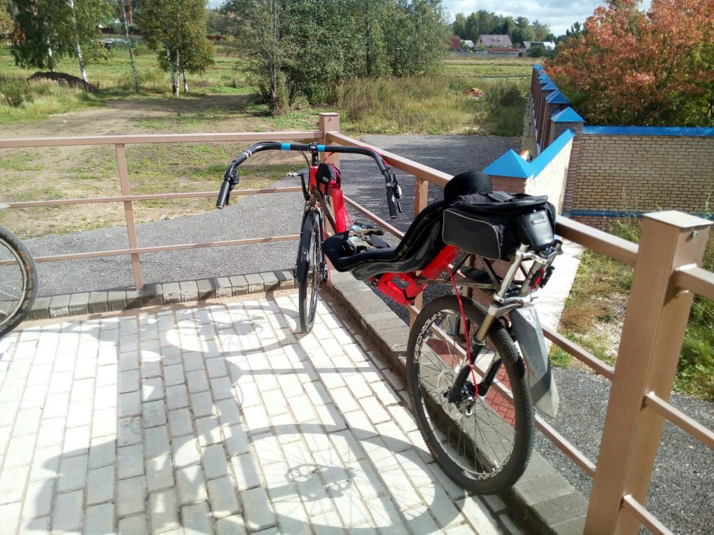

Автор: Есичев Алексей
Год создания: 2015-2016
Тип транспортного средства: полноподвес, короткобазный, хайрейсер, рулевая система типа «хомяк» и "аватар"
Основное назначение: универсальный
Передняя подвеска: телескопическая, пружинная
Задняя подвеска: простая пружина
Переднее колесо: 26
Заднее колесо: 26
Рама: части рам серийных велосипедов MTB
Масса: 21,5 кг (без кофра)
Тип трансмиссии и наличие передач: задний привод, 3х7 (21 скорость)
Размеры: высота сиденья 69 см, высота каретки 90 см, база 118 см, длина 182 см.
Плюсы: Устойчивый на большой и малой скорости, малый радиус разворота, хорошо идет как по асфальту, так и по грунтовке.
Минусы: Для моего роста в 172 см лигерад высоковат, но я привык.
Ссылка на обсуждение: viewtopic.php?f=46&t=13275
Комментарий к файлу: С рулем-аватаром и велоштанами - последняя версия
Комментарий к файлу: С рулем-хомяком и кофром. Промежуточный вариант

Автор: Дунаев Вадим
Категория: Лигерад
Год создания: 2015
Тип транспортного средства: Заднеприводный лигерад
Основное назначение: Тренировки, скоростные заезды, бреветы
Передняя подвеска: Отсутствует
Задняя подвеска: Отсутствует
Переднее колесо: 21"
Заднее колесо: 28" ведущее
Рама: Хребтовая
Материал рамы: Карбон
Масса:11.5 кг
Тип трансмиссии и наличие передач: 2х9
Размеры: Высота посадки: 350 мм
База: 1350 мм
Высота каретки: 570 мм
Особенности, отличительные черты транспортного средства: Карбоновый лигерад
Плюсы: Высокая скорость, жесткая рама, легкий вес
Минусы: Большой радиус разворота
Ссылка на обсуждение:http://velomobile.org/forum/viewtopic.php?f=108&t=15081, http://etracab.ru/forum/viewtopic.php?id=3307
Ссылка на видео: https://www.youtube.com/watch?v=68yvJ_t1QM4
https://www.youtube.com/watch?v=T-Q7K0WvjBI
https://www.youtube.com/watch?v=SX_thcfzOio
https://www.youtube.com/watch?v=3CTyvR2 ... TvHgKIkCiA

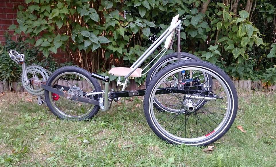

Имя: Станислав

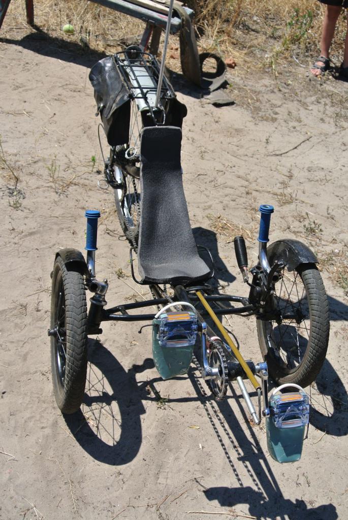

Автор:Вадим Дунаев, Александр Сергеев
Категория:Трайк
Год создания: 2017
Тип транспортного средства:заднеприводной трайк
Основное назначение:испытательное шасси всепогодного круглогодичного корпусного веломобиля
Переднее колесо:121"
Задние колеса:21"
Рама:хребтовая
Материал рамы: хромомолибденовая труба]
Масса: 20 кг
Тип трансмиссии и наличие передач:цепная трансмиссия через приводную полуось на заднее левое колесо, передачи:2х8
Размеры:длина- 2130 мм, ширина- 680 мм, высота посадки - 230 мм
Особенности, отличительные черты транспортного средства: верхнее V-образное рулевое управление через рулевую тягу с помощью шаровых наконечников
Плюсы: быстрый, маневренный (входит в пассажирский лифт), очень мягкий ход на неровностях дороги, удобное рулевое управление, эргономичная посадка (сиденье массирует спину) для пилотов ростом 155-190 см и весом до 125 кг, отличная устойчивость в поворотах на больших скоростях, радиус поворота меньше 4 м, легко преодолевает подъемы, очень хороший накат, является центром внимания на дороге, легко проходит по обочинам и между рядами стоящих в пробке машин, удобно подвешивать за сиденьем хозяйственные сумки емкостью до 50 л,, транспортируется с сумками как тележка.
Минусы:непривычно садиться и вставать(требуется небольшой навык),заднее колесо буксует на обледенелых крутых подъемах на летней резине.
Текстовое описание и фотографии:http://etracab.ru/forum/viewtopic.php?id=3685
[b]Ссылка на обсуждение: http://etracab.ru/forum/viewtopic.php?id=3657
Категория: лигерад
Год создания: 2017
Тип транспортного средства: переднеприводной лигерад с подвижной кареткой
Основное назначение: городской, спортивный лигерад
Переднее колесо: 700С
Заднее колесо: 700С
Рама:хребтовая
Масса: 12,5 кг
Тип трансмиссии и наличие передач:передний привод, 2Х8
Размеры: высота посадки - 550 мм
высота каретки - 640 мм
база - 1120 мм
Особенности, отличительные черты транспортного средства: переднеприводной с подвижной кареткой, простой, легкий, комфортный.
Плюсы:
Минусы:
Текстовое описание,пройденный путь,доп.информация и т.п.: пройдены тестовые 100 км. учусь управлять лигерадом.
Ссылка на обсуждение: viewtopic.php?f=108&t=15077
Ссылка на видео:

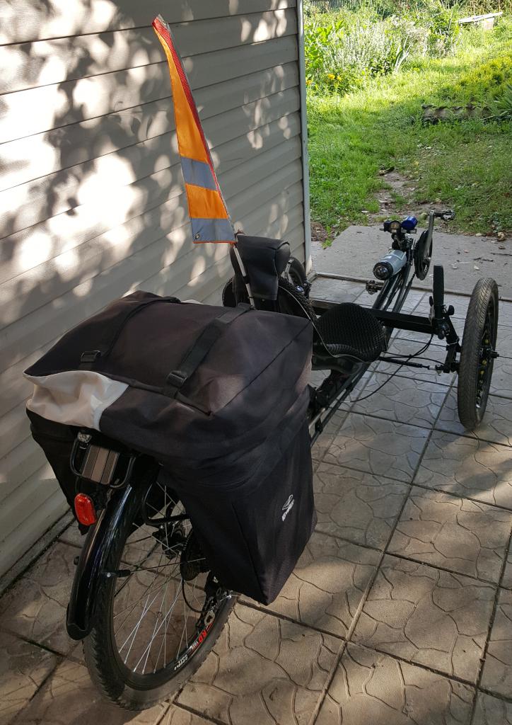

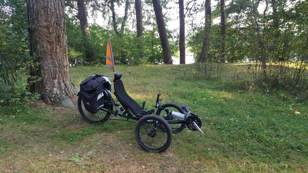

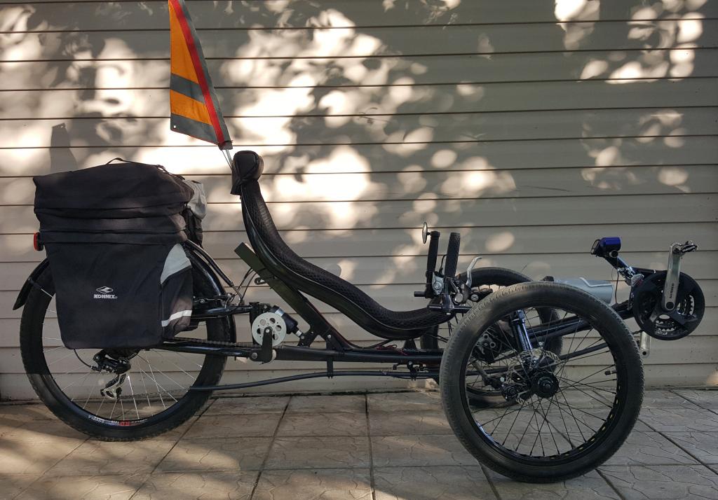

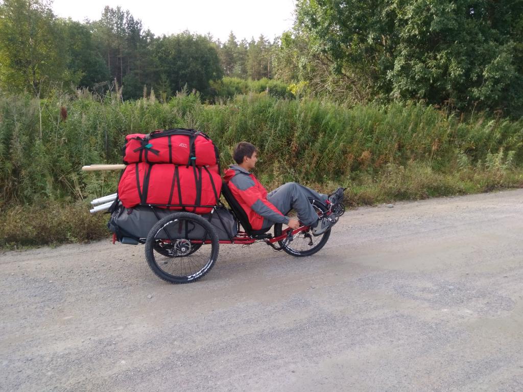

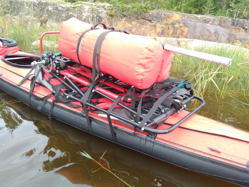

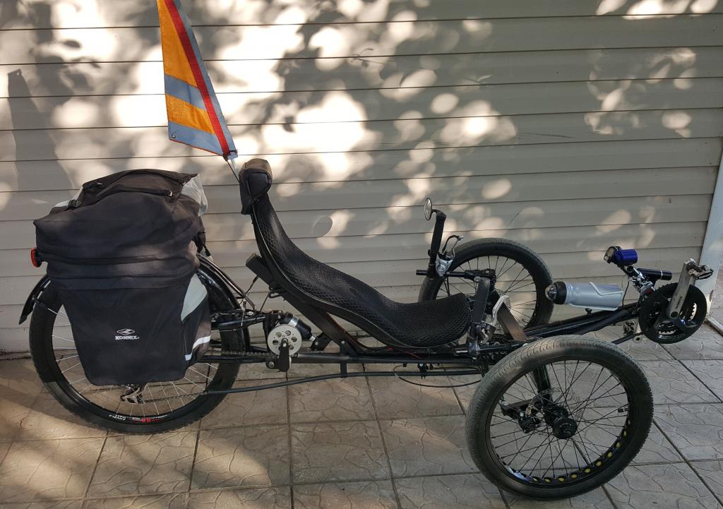

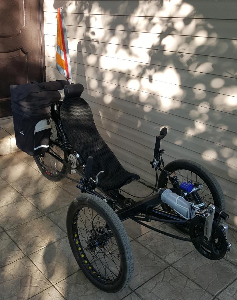

Категория: трайк
Год создания: 2017
Тип транспортного средства: заднеприводный трайк
Основное назначение: универсально-туристический
Задняя подвеска: есть
Переднее колесо: 20" управляемые
Заднее колесо: 26" ведущее
Рама: хребтовая (профильная 40х40х1,5 и круглые трубы (толщина стенки 1,5 мм))
Масса: 22 кг
Тип трансмиссии и наличие передач: цепная 3х7
Размеры:
колея - 750 мм
база - 1200 мм
высота посадки - 370 мм
высота каретки 470 мм
Особенности, отличительные черты транспортного средства: Основа (скелет) для корпусного веломобиля.
Плюсы: : Удобная посадка и управление, достаточно узкий и легкий для подобной конструкции и материалов. Устойчив на дороге на скорости (60 км/ч) и в поворотах. Благодаря толстым покрышкам нет вибрации на ручках руля. Задняя подвеска совершенно не чувствует ям и стыков асфальта.
Минусы: : Багажник не подрессоренный, что будучи нагруженным и в купе с большим задним колесом может приводить к "шимми" на руле при проезде серии неровностей асфальтовой дороги (резонанс). Проявляется не значительно и редко.
Ссылка на обсуждение: viewtopic.php?f=109&t=15080

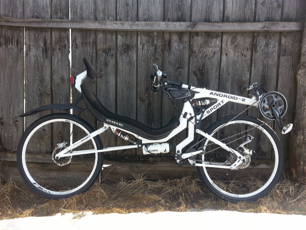

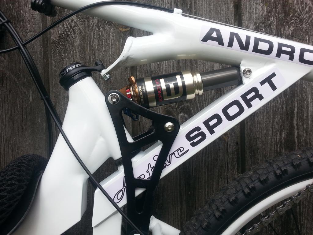

Автор: Седлакович Иосиф
Категория: Лигерады
Год создания: 2015
Основное назначение: Основной транспорт.
Передняя подвеска: Маятниковая, многорычажная, амортизатор воздушный с возможностью блокировки, ход 7 см.
Задняя подвеска: Маятниковая, многорычажная, амортизатор воздушный с возможностью блокировки, ход 8 см.
Переднее колесо: 26 дюймов.
Заднее колесо: 26 дюймов.
Материал рамы: Стальной профиль 40Х40Х1.5, 40Х20Х1.5, 15Х15Х1.5, фрагменты рамы двухподвесного ашанбайка.
Масса: 20 кг.
Тип трансмиссии и наличие передач: Цепная, 18 передач, спереди звезды 36 и 48, сзади кассета 12-36.
Размеры: Длина 205 см, высота низа сидения 51 см, высота каретки 77 см, база 137 см.
Особенности, отличительные черты транспортного средства: Поворотный блок отжимных роликов, многорычажная подвеска обеих колес с возможностью блокировки, руль хомяк с регулируемым углом наклона ручек.
Плюсы: Быстрый, довольно легкий, хорошая работа подвесок, хорошая управляемость, легко преодолевает подъемы.
Минусы: Нету багажника, нету регулировок бума каретки и наклона сидения, в будущем возможен люфт в линках подвески, где нету подшипников.
Ссылка на обсуждение: viewtopic.php?f=108&t=12881

Номер сообщения:#15  Непрочитанное сообщениеДобавлено: Пн дек 11 2017 08:51

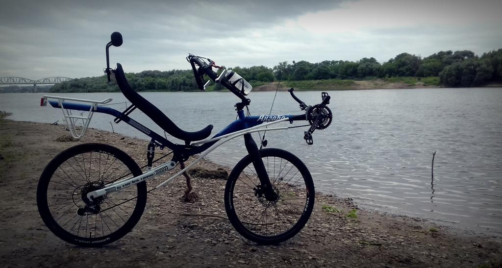

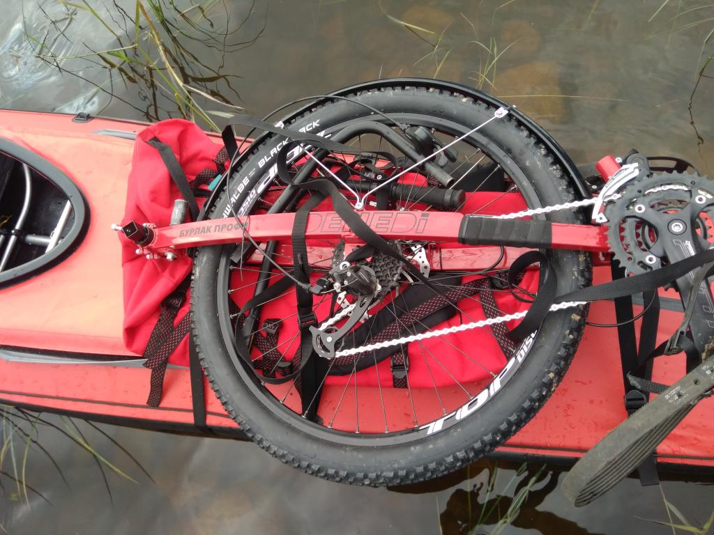

Автор: Олег Белый *О-Witte*
Категория: Лигерад
Название: "Ангара", мелкосерийный лигерад
Год создания: 2015 - 2017
Тип транспортного средства: полноподвесный лигерад, фреймсет для сборки
Основное назначение: Повседневные поездки, туризм
Передняя подвеска: вилка, 80-120 мм
Задняя подвеска: Амортизатор, 80-100 мм
Переднее колесо: 20 - 26"
Заднее колесо: 20-26
Рама: хребтовая, Дн42Х1.5
Масса: 17,5 - 22,65
Тип трансмиссии и наличие передач: 2Х7, 3Х9
Размеры: База - 1150 мм, полная длина - 1950 мм
Особенности, отличительные черты транспортного средства: на фоне европейских аналогов - относительно недорогой аппарат начального уровня, для осознания - "а оно мне надо?"
Плюсы: viewtopic.php?f=108&t=14977
Минусы: До сих пор еще всплывают детские болячки, в основном из-за стремления к хорошему внешнему виду страдает прочность.
Ссылка на обсуждение: http://velomobile.org/forum/viewtopic.php?f=108&t=13678 http://velomobile.org/forum/viewtopic.php?f=108&t=14977
Ссылка на видео: https://www.youtube.com/watch?v=wIdBUDNcnnM&t=3s
Ссылка на фотогалерею: https://yadi.sk/d/APhAXuLd3JyiEj

Имя: Руслан
Автор:Ордуханов Руслан
Категория:лигерад
Год создания:2014-2016
Тип транспортного средства:лигерад заднеприводный
Задняя подвеска:однорычажная
Переднее колесо:20
Заднее колесо:26
Рама:хребтовая
Материал рамы:профиль 40*40 сталь, маятник-40*20
Масса:20
Тип трансмиссии и наличие передач:цепная 3*8
Размеры:
Плюсы:
Минусы:
Текстовое описание,пройденный путь,доп.информация и т.п.:Пробег небольшой.Заказчиком были поставлены жесткие условия, поэтому компоновка рулевого управление оказалась очень сложной. На фото нет багажника.Он неподрессорен. крепление относительно быстросъемное. Бум регулируемый. Крепление сиденья-жесткое/нерегулируемое. подголовник регулируемый.
Ссылка на обсуждение: viewtopic.php?f=8&t=10192&hilit=сабур
Ссылка на видео:https://youtu.be/GVL70yMI93c
https://youtu.be/-8XsdKs_Jos
Ссылка на фотогалерею: https://fotki.yandex.ru/users/ascet6/album/229666

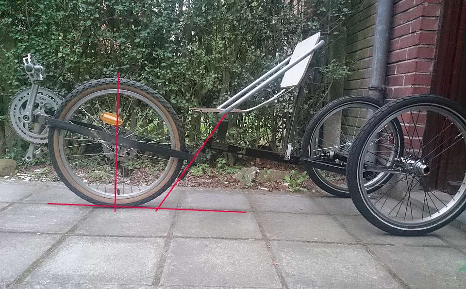

Автор: Александр Каштанов
Категория: Трайк
Год создания: 2017
Тип транспортного средства: трайк по схеме Питон
Основное назначение: Средство передвижения для пожилых и для перевозки грузов
Задняя подвеска: мост на сайлент-блоках, 20мм
Заднее колесо: х2 по 20"
Рама: стальной профиль
Масса: 15 кг
Тип трансмиссии и наличие передач: 6
Плюсы: Компактен, прост, универсален...
Минусы: Небольшие проблемы с погрузкой в лифт
Ссылка на обсуждение: viewtopic.php?f=109&t=15010
Ссылка на видео: [youtube] http://youtu.be/S4ya_C9W0oM[/youtube]

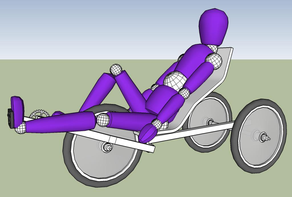

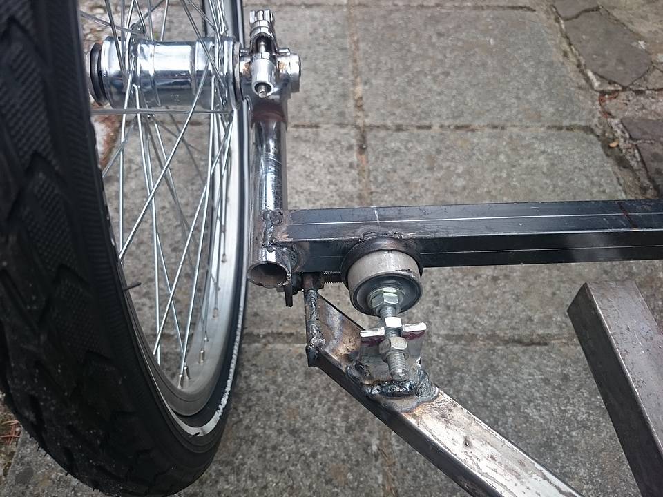

Комментарий к файлу: принцип схемы Питон
Комментарий к файлу: на 20"
Комментарий к файлу: задний мост развернут
Комментарий к файлу: легко складывается
Комментарий к файлу: задний мост "перекидной" . подвеска

Номер сообщения:#19  Непрочитанное сообщениеДобавлено: Пн дек 18 2017 17:16
Автор: Мазурчак Владимир
Категория: веломобили
Название: " "Велотачка""
Год создания:2015...2017
Тип транспортного средства: переднеприводной трайк
Основное назначение: транспорт индивидуальный, перевозка грузов
Заднее колесо: 2Х16
Рама: передняя-силовой треугольник, задняя- пространственная ферма- кузов
Масса: 23.5 кг
Тип трансмиссии и наличие передач: цепная, ведущая звезда 51Т, ведомая- 17Т на планетарной 3-х скоростной втулке
Размеры: колея 560 мм, база 690 мм, высота каретки и низа сиденья по 390 мм, наклон рулевой 64*, наклон спинки сиденья 45*, наружные размеры кузова- ширина 450 мм, длина 735 мм
Особенности, отличительные черты транспортного средства: под сиденье, спереди кузова есть горизонтальный осевой шарнир, а ниже, болтовой фиксатор, которые дают возможность менять угол руления при тестировании, а ещё и разделять веломобиль на две части
Плюсы: компактный грузовичок с максимальной нагрузкой в 100 кг (с водителем), или ручная тачка (без сиденья и руля), но с откидной тягой
Минусы: нет задней подвески, а в перспективе- "кузовной" маятник с использованием осевого шарнира, мешает руль при посадке-высадке
Текстовое описание,пройденный путь,доп.информация и т.п.:в веломобиле (с передним колесом на 16") есть возможность устанавливать подвесной электропривод, когда возникнет такая необходимость, в тёплою пору до 300 км в месяц максимум
Ссылка на обсуждение: http://velomobile.org/forum/viewtopic.php?p=4827703#p4827703
Ссылка на видео:
Ссылка на фотогалерею:http://velomobile.org/forum/viewtopic.php?p=4827703#p4827703

Номер сообщения:#20  Непрочитанное сообщениеДобавлено: Вт дек 19 2017 12:08
Автор: DENEDi
Категория: Трайк
Год создания: 2017
Тип транспортного средства: Переднеприводный трайк-питон
Основное назначение: Вело-водные походы
Задняя подвеска: Эластомерная подвеска Стовбунского
Переднее колесо: 26"
Заднее колесо: 26"
Рама: Хребтовая
Материал рамы: Сталь/алюминий
Масса: 35 кг
Тип трансмиссии и наличие передач: МТБ, 24 передачи
Размеры:
Особенности, отличительные черты транспортного средства: Трайк, который преобразуется в двухколесную трекинговую тележку. Ширина транспортного средства регулируется от 750 до 950 мм, при минимальной ширине подвеска задних колес выключается из работы. В режиме тележки сохраняется работоспособность задних тормозов (управление обоими тормозами заведено на одну тормозную ручку).
Плюсы:
1) Делает возможным полностью автономное (без автомобильной заброски) водное путешествие с использованием плавсредства с высокими ходовыми качествами
2) Делает сухопутную часть маршрута полностью проходимой даже при отсутствии дорог
3) Позволяет везти довольно тяжелый и габаритный груз (в походе вез порядка 70 кг груза)
4) В перспективе адаптируется под пользователя любого роста путем замены переднего блока (для невысоких ставится передний блок с 20" или 24" колесом, для рослых людей возможно использование даже 29" колеса или фэт-колеса)
5) Независимая подвеска задних колес отлично отрабатывает с большим снаряженным весом экипажа, предохраняя от опрокидывания
Минусы:
1) В данной версии пока большой вес, обусловленный узлами подвески и сиденьем, выполненным из стали (на синем Бурлаке кресло весит в два раза меньше благодаря алюминиевому каркасу и спинке из композита).
2) На дорогах с большими боковыми уклонами необходим механизм откренивания
3) Китайская рукоятка по сдвоенный тормоз - откровенное барахло. Кроме того, при таком управлении тормозами требуется одинаково настраивать оба тормоза, что крайне неудобно, все-таки лучше использовать балансир.
Бурлак - это универсальное транспортное средство, основным предназначением которого является перевозка снаряжения туриста-водника. Это гибрид грузовой тележки и трайка: режим трайка используется при наличии проезжабельных дорог, а режим тележки - на полном бездорожье и в городе в пешеходных зонах, на вокзалах и других людных местах, где передвигаться в вело-режиме неудобно.
Ссылка на обсуждение: http://velomobile.org/forum/viewtopic.php?f=109&t=15027
Ссылка на видео:
[youtube]http://www.youtube.com/watch?v=uiytuIPteG4[/youtube] [youtube]http://www.youtube.com/watch?v=LHp8cdb91iw[/youtube]
Ссылка на фотогалерею:https://cloud.mail.ru/public/JJi5/73YtU8D3G
