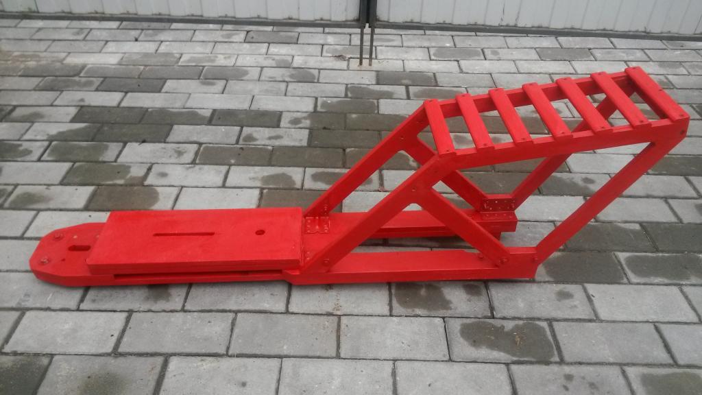

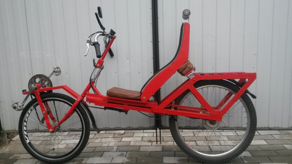

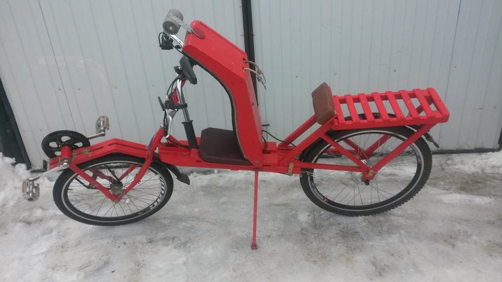

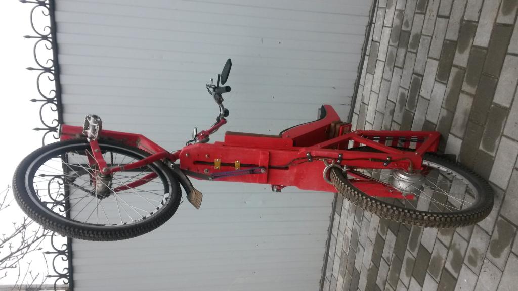

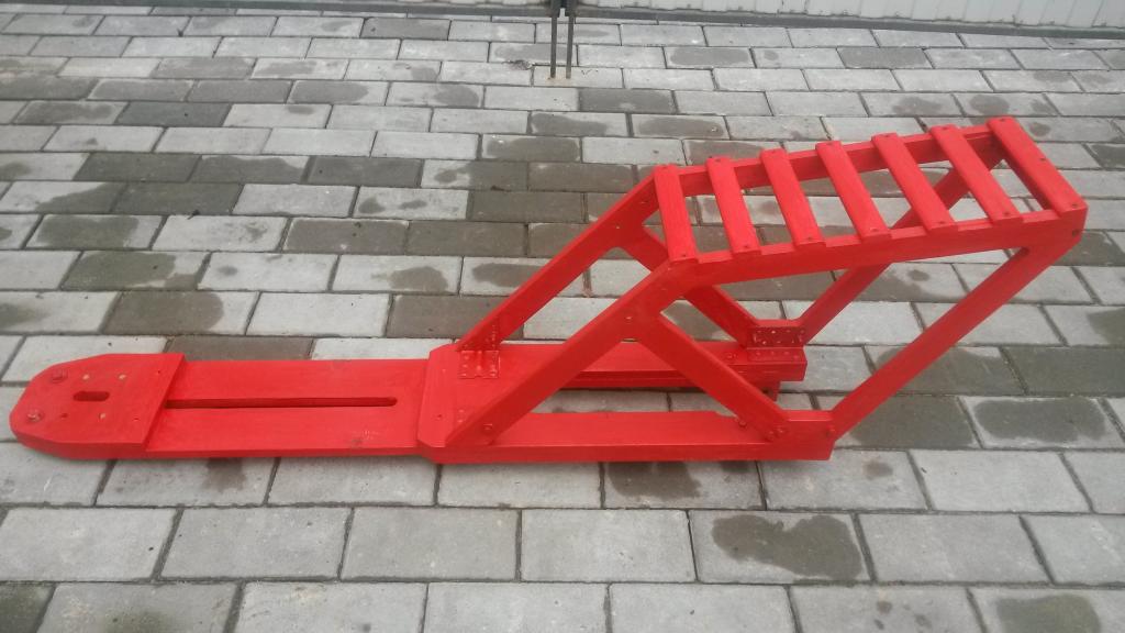

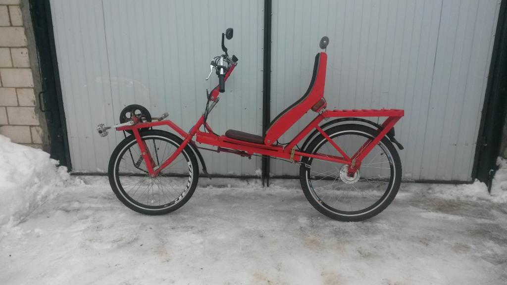

Попытался улучшить конструкцию электролигерада с деревянной рамой. Не трогая переднюю часть лигерада и спинку сиденья полностью изменил деревянную раму с задней вилкой, треугольником и багажником.
Прежняя конструкция была не плохой, но в процессе эксплуатации я понял что сиденье немного ниже чем нужно лигераду предназначенному для повседневного использования. Кроме этого не устраивал прогиб рамы от остаточной деформации, внешний вид багажника и крепление заднего щитка.
Все детали новой рамы и заднего треугольника с багажником вырезал из листа фанеры толщиной 15 мм.
Рама и задняя вилка сделаны из двух пластин фанеры наложенных одна на другую. Их длинна 106 см. Ширина в районе задней вилки 20 см. В районе сиденья 17 см. В районе сиденья часть верхней пластины длинной 34 см вырезана. На вырезанную часть наложены две пластины длинной 42 см. Они перекрывают вырезанную часть и прижимаются к раме болтом которым крепится сиденье и на который накручивается резиновый жгут компенсатора рулевого управления.
Новая рама амортизирует значительно лучше прежней а так же убирает прогиб от остаточной деформации.
При сильных ударных нагрузках прогиб рамы достигает примерно 8 - 9 см.
Вес электролигерада 31 кг. Он стал меньше на 1,5 кг. Сиденье стало выше. Его высота без нагрузки 56 см. Под нагрузкой оно проседает примерно на 3 см.
Электролигерад стал короче. Его длинна 190 см. Высота без зеркала и подголовника 108 см.
Боковые стороны багажника, его подкосы и стороны заднего треугольника вырезаны из одного куска фанеры. Крепятся к раме строительными уголками и образуют пространственную конструкцию которая препятствует кручению задней вилки. Поперечные планки багажника сделаны из деревянной рейки купленной в магазине стройматериалов. Кроме рамы немного изменил подножку и её крепление. Подножка очень простая. Ставится и убирается быстро. На электролигераде она желательна.
Основные преимущества новой рамы в сравнении с предыдущей: меньший вес, меньшее количество деталей, значительно лучше амортизация, нет остаточной деформации, более компактные размеры. Одного листа фанеры достаточно что бы сделать две рамы.
Амортизирующая рама ( не обязательно из фанеры ) хорошо подходит для недорогих лигерадов с передним приводом, так как это простой способ подрессорить не только заднее но и переднее колесо, которое довольно сложно подрессорить другими способами. Заднюю вилку можно сделать и из стальных труб а листы фанеры или другого пружинящего материала оставить только между рулевой колонкой и задним треугольником.
Испытывая и пока не долго эксплуатируя лигерад я не заметил кручения рамы. Управляемость хорошая. Амортизировать рама стала лучше. Во время ударных нагрузок рама прогибается. При этом верхняя часть руля и спинки двигаются навстречу друг другу. Но это не вызывает ни каких неприятных ощущений. От того что сиденье стало выше улучшился обзор. дорога перед передним колесом видна уже на расстоянии полутора метров. При остановках, когда сидишь на сиденье , легко держать равновесие. Вообще садится, сидеть, держать руль, крутить педали удобно. Ходовые качества ( без электропривода ) примерно как у простого велосипеда а комфорт значительно выше.
А при педалеже система синхронно увеличивается. Ощущение такое, что рама развалится.
В первых вариантах моего "Грузовичка"была подвешена платформа, но надстройка забирала высоту. Я обрезал упор сиденья и понизил его высоту, оставив шарнир на буфере платформы. Эффект временный, но не приятный, я его заблокировал до поры. Так что знаю, что говорю.

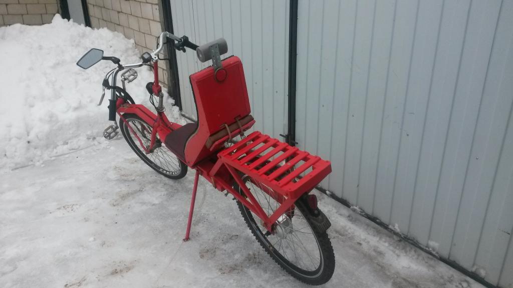

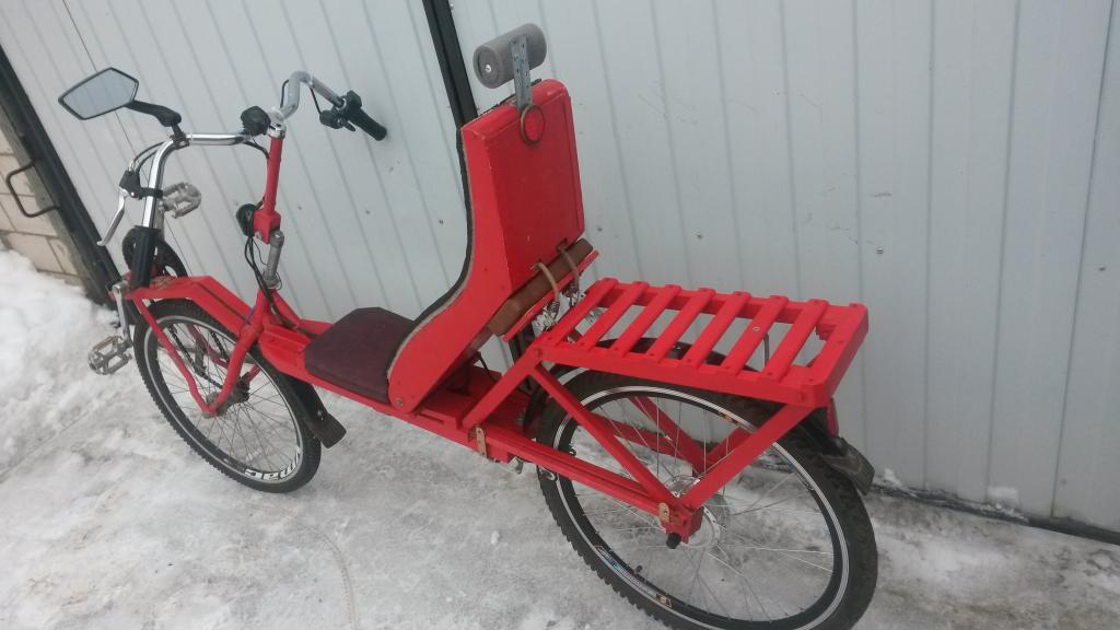

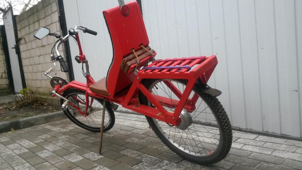

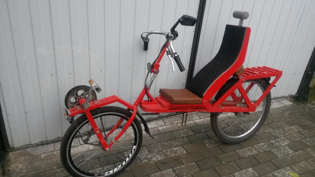

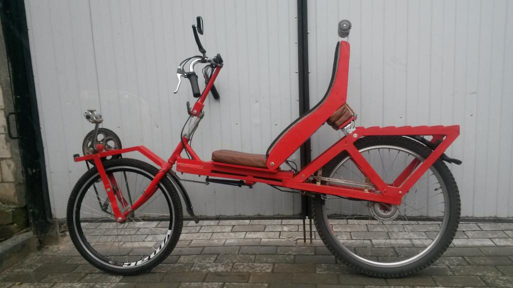

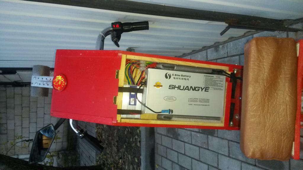

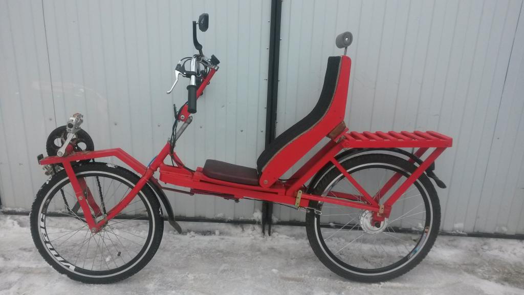

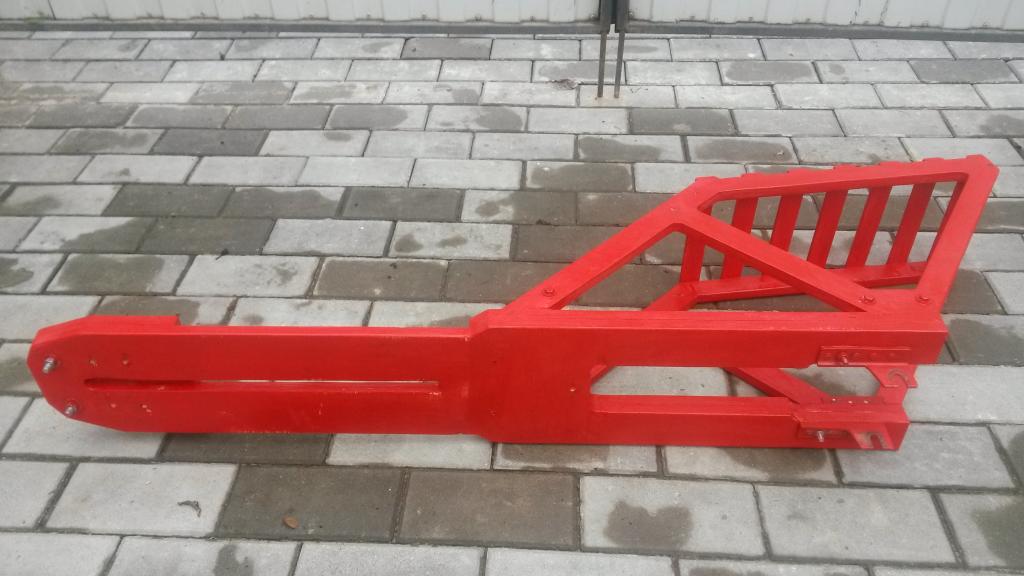

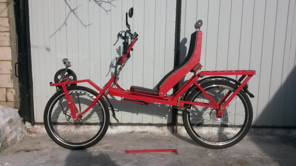

Поездив в условиях зимы, ещё раз переделал электролигерад с рамой из фанеры.
Мне не понравилось что при поездках, особенно когда на дороге "каша" на широкие фанерные перья задней вилки из за небольшого зазора между колесом и перьями налипало много снега. Он уплотнялся, тормозил колесо, блокировал задний тормоз.
Попытался избавится от этого недостатка. Сделать электролигерад универсальным, пригодным для скользкой, неровной, грязной дороги и при этом комфортным. Раму сделал сборной. Переднюю часть и сиденье оставил без изменений. Задние треугольники сделал из профильных труб, сварив их так , что бы задняя часть рамы стала выше. Между собой треугольники не сваривал. 20180211_135851.jpg
К передней части и задним треугольникам присоединил болтами амортизирующие пластины из фанеры. Такая амортизация на мой взгляд не хуже чем резиновый демпфер на задней вилке. И даже лучше, так как рама получилась очень простой и гасит ударные нагрузки с двух колёс. 20180211_140133.jpg
Амортизирующие пластины имеют длину 69 см. Ширину 16 см. Толщину 3 см. Их размер можно изменить. Сделать из других материалов, например разрезанной пополам вдоль пластины рессоры. Вместо пластин можно поставить два отрезка профильных труб, как на электролигераде "квест", даже не приваривая а прикрутив их к тем же отверстиям. При таком изменении рама теряет свойство амортизировать, но вес станет на 1,6 кг. меньше. Почти как у "квеста". Новая конструкция похожа на "квест", но хватает и отличий. У них разные рамы, углы наклона рулевых колонок. На новой конструкции угол 52 градуса а на "квесте" 45. Оба электролигерада имеют регулировку наклона спинки. Но в среднем положении у "квеста" наклон спинки 40 градусов а у новой конструкции 45. У новой конструкции более широкий руль. По высоте новый лигерад выше на 9 см. Это лучше для поездок в городе. Высота сиденья 55 см. 20180211_121813.jpg
На новом лигераде удобнее ехать по неровной и скользкой дороге. Если заносит на гололёде, вполне можно удержать лигерад от падения, вовремя выставив ногу. Это возможно благодаря вертикальной посадке, удобной высоте сиденья, не высоко расположенным педалям и удобному рулю. Дополнительный привод так же помогает легче преодолеть скользкие и сложные участки дороги. 20180211_122003.jpg
База у нового электролигерада 130 см. Длинна 193 см. Он на 11 см короче "квеста".
У новой конструкции более широкий багажник. Ширина 22 см. И он расположен выше от колеса чем у "квеста". По этому электролигерад очень устойчиво стоит в вертикальном положении, опираясь на багажник и заднее колесо. А вставив между подставкой сиденья и пластинами рамы две планки, такие как на багажнике и даже их не прикручивая, можно подвесить между колёс, за ручки на четыре разнесённых точки, обычную дорожную прямоугольную сумку, не малого размера. И под ней останется достаточный клиренс. 20180211_135356.jpg
Спинки обоих лигерадов опираются на упругую подложку. Потерь мощности от этого я не заметил,так как сила которая пытается сдвинуть водителя назад, направлена параллельно раме, в нижнюю часть спинки сиденья а она почти неподвижна. Заметно двигается и амортизирует только верхняя часть спинки. 20180211_123159.jpg
Передаточного отношения педального привода при долгой работе хватает до скорости 25 - 27 км/ч. Кратковременно можно держать за 30. Ещё быстрей не хватает каденса, но можно на двигателе. Я не молодой человек и такой скорости на педалях мне хватает. Более молодому и тренированному можно поставить звёздочку с большим количеством зубьев или планетарную втулку. А можно и то и другое. И каденса хватит любому.
Управление лёгкое. На обоих лигерадах эта задача практически решена. Освоить его не сложно. Этому опять же помогает вертикальная посадка, привычный, удобный руль, комфортная высота сиденья и не высоко расположенная каретка. А так же стабилизатор руля и электропривод.
Оба лигерада сделаны из доступных и недорогих материалов. Не имеют сложных деталей. Простые в изготовлении. Если делать самостоятельно, стоимость без электропривода не превысит 6000 - 8000 руб. Набор мотор-колеса и хороший аккумулятор добавят примерно 35000 руб. Тогда не нужно покупать обычное колесо.
Электропривод хорошо подходит для такой компоновки лигерада. Он делает его полноприводным, позволяет упростить ножной привод, так как с ним не требуется много передач. Много и других плюсов от его установки. Важно что бы он не заменял велопривод а дополнял его. Если делать на продажу, то даже маленькая партия будет выгодна при цене 20000 - 25000 руб. без электропривода, даже если ставить в переднее колесо планетарную втулку.
У меня похожий по схеме лигерад "Флагман", передний привод с планетаркой, задний с подвесным мотором, цепным редуктором и тоже с планетаркой (+) задний маятник. За основу взята рама скутера.
У Вас угол руления в 60*, что я постоянно предлагаю и никаких стабилизаторов там уже не нужно.

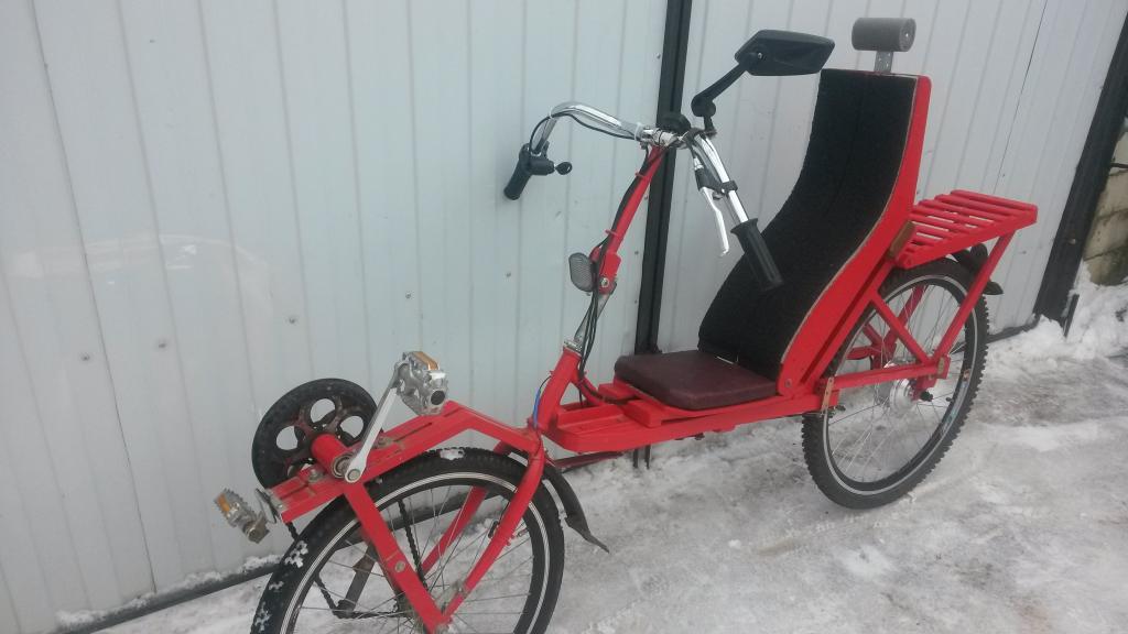

Писал сообщение я. Если считаете что я ошибаюсь, с помощью аргументов объясните в чём конкретно. И как сделать лучше.
