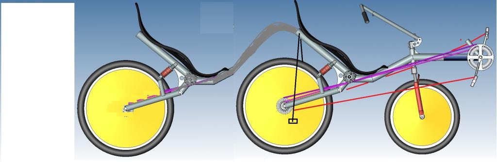

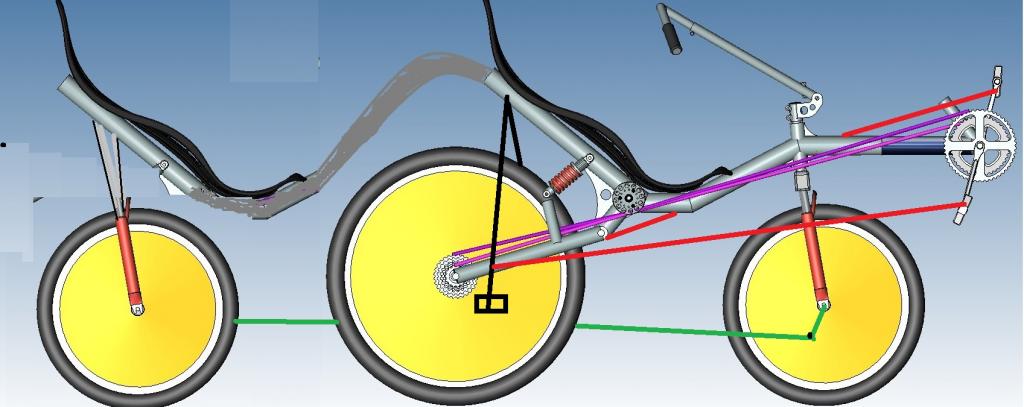

Давно хотелось сделать лигерад для двоих для дальних путешествий. Как правило второй напарник (напарница) может быть физически слабее а ехать на двух аппаратах можно и нужно только одинаково подготовленным людям . Учитывая это я прикинул нормальный привод для основного ездока и облегченный для второго.
Как видите на рисунках первый рулит и крутит обычные педали а второй помогает ему как может линейным приводом. Акцент делаю на "как может" а посадив назад спортсмена он согнет и сломает все!
Посадка один за другим и думаю что должно быть 3 колеса и в ряд. На первый взгляд глупость но многие из Вас любят решать нерешаемое поэтому подумайте.
Первый рисунок это самое заднее колесо имеет поворотный шарнир . Второй рисунок - самое заднее колесо на передней вилке , которая соединена тягой с передним и оно поворачивается на тот же угол что и рулевое но в другую сторону и при этом расстояния между точками касания земли одинаковое между первым и вторым и вторым и третьим.
Поедет?

второй сидит высоко - в поворотах будет совсем не легко.
суть тандема в работе вместе на одном аппарате, а здесь одного приравняли к лошади, второй едет как мешок.
а габариты? полноценный тандем будет короче и вешать меньше.

Если только делать лигерад-приставку для второго пилота - тогда да, есть смысл. А так, для полноценного тандема - среднее колесо лишнее, линейный привод - громоздкий и неэффективный, более того - если он не отключаемый - то переднему пилоту придется его крутить все время, тратя энергию...
Тоесть усовершенствовать или устранить проблемы не выйдет ?
Добавлено через 5 минут 24 секунды:
Это же нарисовано рисовальщиком! задний сидит значительно ниже а мешку педали дали чтобы крутил сколько сможет. Только полноценный привод тяжелый ни не оправдает себя если им еле пользуются. А линейный это 4 тонкостенные трубочки , 2 педали и 2 шарнира - максимум 1.5кг и две копейки в цене!
Габорит менше ведь ноги заднего вокруг среднего колеса - с педальным приводом так не пройдет.

так нарисуйте не рисовальщиком. про масштаб же не забыли когда упоминали про одинаковое расстояние между колесами.

Проблема в том, что управлять тандемом не так-то просто даже если он сидячий. Вы вообще катались на тандеме? На лигераде проблемы будут сугубо и трегубо!
Имхо, идеален вариант, когда спереди лежачий, сзади - сидячий, при этом рулит именно сидячий, через удалёнку. Так даже лучше - "пассажир" не будет дёргаться и мешать управлению, все видят дорогу - что, имхо, огромное преимущество подобного форм-фактора.

что вы хотите обсудить? надо конкретики - рисуйте и описывайте конкретно. что-бы не догадываться что вы хотели сказать.
а, вообще, Владимир правильно написал - всё это уже придумано и описано. достаточно 5 минут поискать в гугле/яндексе.

semenchuk зачем этой конструкции среднее колесо?
 Заголовок сообщения: Re: Лигерад - тандем проект.
Номер сообщения:#14  Непрочитанное сообщениеДобавлено: Пн ноя 13 2017 11:29
Сообщения: 199
Откуда: Украина
Благодарил (а): 19 раз.
Поблагодарили: 74 раз.
Я один еду на трайке без груза но колеса иногда попадают в такие ямы что не знаю как выдерживают! а ехать в далекое путешествие вдвоем с грузом на двух колесах как то страшно. Я понимаю что есть суперколеса и супершины но это же не всем по карману а я хочу что то народное .
Мне первый вариант не нравится потому что при повороте лигерад наклоняется а заднее колесо будет его выравнивать а второй вариант не нравится потому что заднее колесо будет "закидывать" заднюю часть. Именно эти проблемы я не могу понять. Я в жизни не ездил на лигерадах! А еще до весны этого года я в жизни не видел трайка , у меня даже велосипеда с передачами не было, поэтому долго мучился покуда правильно приделал перекидки.
Это очень ценная информация для меня, искренее спасибо! Анализируя такие конкретные советы я буду знать что и как придумывать дальше. Мне совсем не интересно скопировать что-то. В чем смысл? Мне интересно что то создать самому и когда оно работает то это и есть награда.

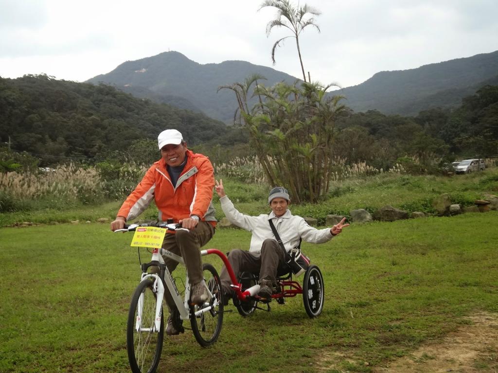

Поддерживаю первый рисунок-проект, где прицеп сочленён на кардане. Привод велосипедный с подвижной кареткой на среднее колесо, отсоединяемый, а заднее- можно применить мотор колесо (электропривод вспоможения), которое может быть и обычным (вариант).
Добавлено через 7 минут 31 секунду:
Вот этот поворотный шарнир- кардан и есть решением проблемы. Т,е. привод "мазурчак"- дополнительный на среднее колесо (не более 24").
Совет принят , спасибо!

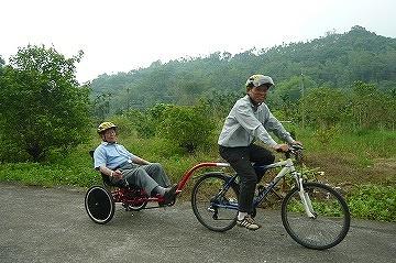

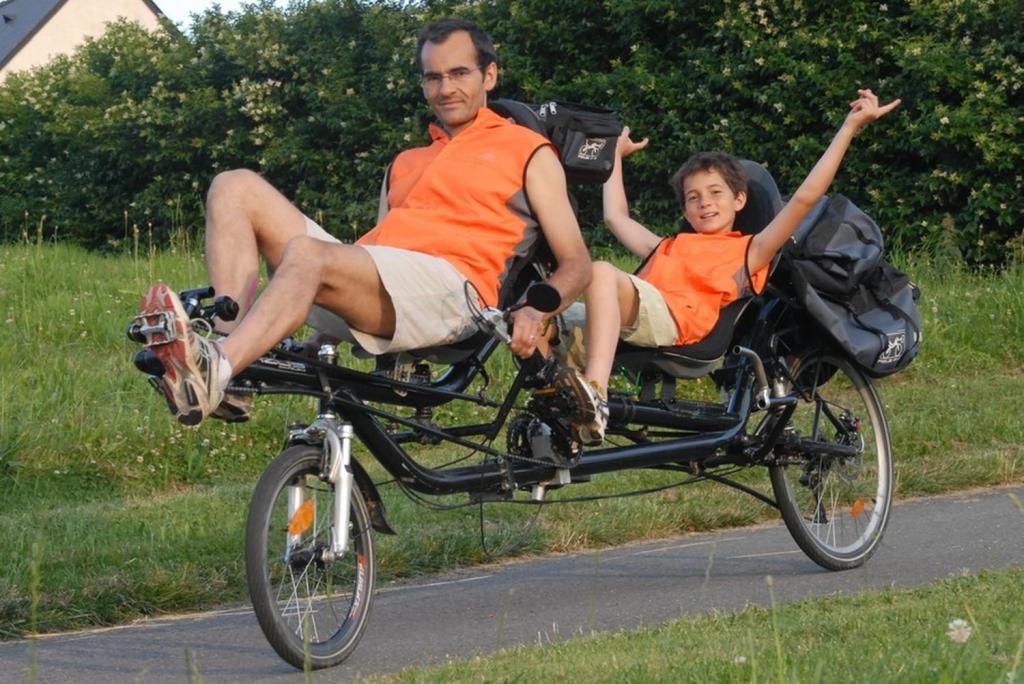

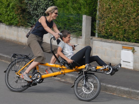

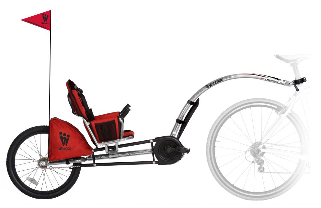

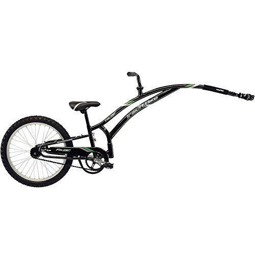

adult bike trailer (в гугле поиск по разделу фото)
hase tandem
recumbent tandem
За это сообщение автора Voolodja поблагодарил: Mazur4ak (Пн ноя 13 2017 18:53)
