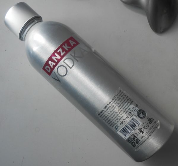

Уже несколько раз мне такие интересные штуки попадались, и я решил здесь поделиться.
Мне вообще металлические вещи нравятся больше пластмассовых, и в частности сосуды. Но у большинства из них есть проблема - пластмассовая пробка. Чтобы соединить пробку с бутылкой приходится на горлышке бутылки делать резьбу. А т.к. бутылка тонкостенная, резьба получается мелкая и легко повреждается при неаккуратном использовании. Есть правда вариант накатки крупной резьбы на тонкостенном сосуде - как в армейской фляжке, но эта резьба тоже легко повреждается и вообще не хочет нормально работать.
Второй момент: жидкость в бутылке контактирует с тремя материалами - со стенками бутылки, с пробкой и с уплотнительным кольцом.

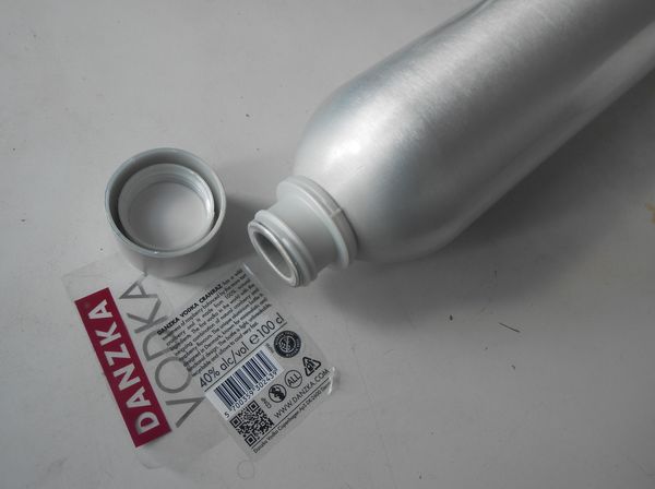

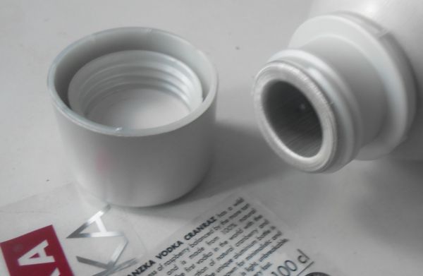

И вот наконец производители нашли хитрое решение обеих проблем. Резьбовая часть надевается на горлышко бутылки как воротник, после чего выступающая часть горлышка развальцовывается. В результате теперь и размер резьбы не зависит от толщины стенки и жидкость не соприкасается с материалом пробки, а только с уплотнителем.
Наклейки легко удаляются отрыванием и бутылка приобретает весьма достойный вид.
Горловина крупным планом.

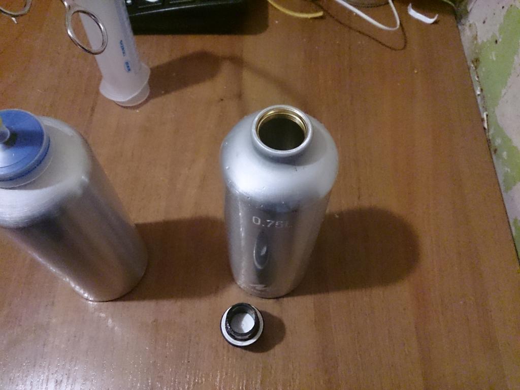

У меня полно похожих алюминиевых фляг из
Декатлона, но с пластиковыми пробками.
Использовал успешно их в качестве вакуумных баллонов, правда эти эксперименты не нашли пока применения на практике...

похожих алюминиевых фляг из Декатлона,
Есть подозрение, что они из более толстого алюминия, эту бутылку в качестве вакуумного баллона я бы не рискнул использовать, схлопнется.

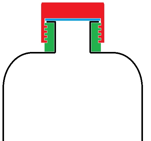

А чем подвергаемая тряске бутылка отличается от неподвижной, у неё пробка не держится что-ли? Если дело не в этом, то смотри рисунок.
Красная пробка, зеленое горло, синий уплотнитель, как тут жидкость может соприкасаться с горлом или пробкой?

dim, с картинкой понятнее. ок. не соприкасается.

Вот, собственно, протестированные мной надёжные фляги из Декатлона:
Внутренняя поверхность золотистая. Возможно, та самая обработка, о которой упоминал Dim.

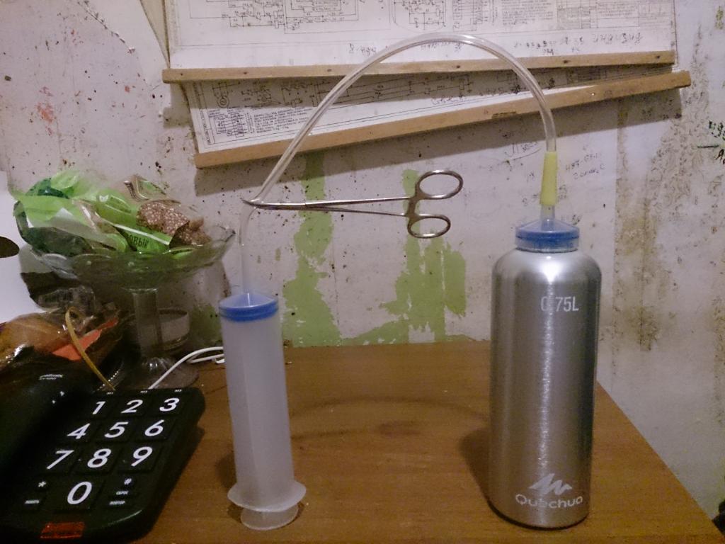

P.S.: вакуум получается вот так...
:arrow: DSC_2162.JPG
Ёмкость прочная, не схлопывается. И в данном исполнении вакуум держит отлично!
Судя по тому, что через многие часы можно закачать в неё почти столько же кубов воды, сколько было выкачано кубов воздуха. :handgestures-thumbupleft:
P.P.S.: медицинский зажим в качестве запорной арматуры не удобен и во многих случаях неприменим. :?
Нужен НЗ электроклапан!!! :pray: :confusion-helpsign:
